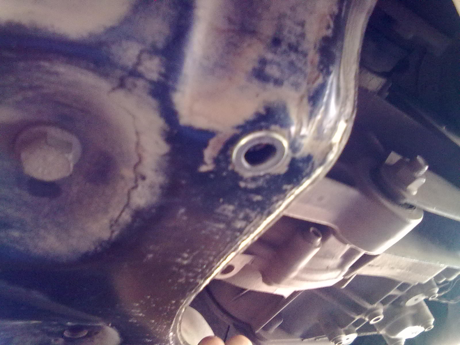

Наконец то у меня дошли руки до заклёпок-гаек. Купил в экзисте (N 904 480 04) под болты М10. Казалось бы всё просто, вставил в отверстия и развальцевал. Ан нет. Отверстия в подрамнике чуть уже. Но не беда - чуть подработал напильником и гайка проходит. Центральная гайка встала без всяких проблем, а вот боковые нужно было доработать. Над отверстием проходит сварной шов и гайка упирается в него. Пришлось снять 5 мм. резьбы и дорабатывать по месту.
Устанавливал с помощью болта, гайки и двух смазанных между собой шайб (естно всё на М10). Заклёпки-гайки таким способом вальцуются легко. Важно выбирать болт и гайку для этого попрочнее и каждый раз перед вальцовкой смазывать шайбы. У меня были обыкновенные класса прочности 8.8.
Справедливости ради надо сказать что для установки заклёпок-гаек есть специальный гидравлический инструмент, но ценник на него "космический" и я лично не готов шокировать свой кошелёк. Мной же описанный метод вальцовки был удачно подсмотрен на просторах интернета (автор не я) и успешно воплощён в жизнь.
Защита двигателя для VW Polo седан
Заклёпка-гайка и приспособа.jpg [ 222.54 КБ | Просмотров: 7900 ]
Заклёпка-гайка установлена в подрамнике.jpg [ 224.66 КБ | Просмотров: 7900 ]
Теперь закладные можно выкинуть. Защиту установил, но в следующий раз нужно будет прогнать резьбу в заклёпках и на болтах так как резьба на них "засахарилась". А в общем я доволен - не нужно теперь ловить болтами закладные в лонжеронах стоя на полусогнутых. Стоит отметить что "забава" эта не из самых приятных. Мало того резьбы в закладных мало и часть резьбы болтов после установки возвышается над закладными благополучно засахариваясь, что в последствии при откручивании гарантирует гемор.
ЗЫ. После того как столкнулся с проблемой крайних заклёпок подумал что можно было бы посмотреть в сторону заклёпок на М8 (N 909 420 01). Думается мне что они покороче и отверстие для них не пришлось бы раздавать. Но (!) при этом пришлось бы менять болты с М10 на М8 + ставить кузовные шайбы. Но всё же это было бы проще.
