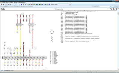

Реле ближнего света.
Далее провода 105 и 119 идут на лампу левой и правой (соответственно) фары ближнего света.
Комментарий к файлу: Позиция J331
Ближний.jpg [ 327.52 КБ | Просмотров: 5784 ]
Сообщения: 2344
Поблагодарили: 926 раз.
Taks71 писал(а):
Реле ближнего света.Далее провода 105 и 119 идут на лампу левой и правой (соответственно) фары ближнего света.
А почему Вы не написали, что там еще стоят предохранители? ;)
Реле запитывается от переключателя света, так что просто нет смысла его упоминать, как и предохранители.

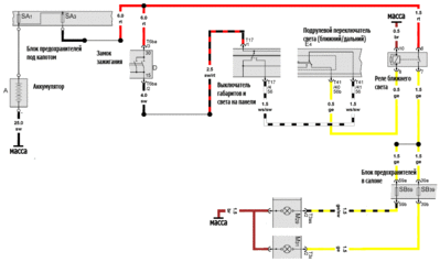

vidik писал(а):
AndyBig, свет загорается при включении зажигания, переключатель в моей ситуации нужен только для включения габаритов и остальной подсветки.
Все правильно, потому что напряжение на переключатель света приходит от замка зажигания. Неисправен, скорее всего, переключатель габаритов/света/противотуманок. Или неисправно реле.
Блин, сейчас скомпилирую из Ельзы полную схему света от аккума до лампы, чтобы уже не было никаких сомнений :)
...Скомпилировал. Вот теперь покажите мне каким макаром тут вообще можно реализовать ДХО манипуляциями с компьютером.
ЗЫ: глянув схему в целом отметаю предположение о неисправности реле, неисправен все же переключатель габаритов/света на панели или проводка к нему.
ЗЗЫ: мне было бы неспокойно ездить на машине с неиправной электрикой, какой бы полезной ни была неисправность :)

как вариант, выключатель можно продиагностировать, включив дальний. по логике ближний не должен выключиться тогда. должны гореть обе спирали.
так?
Сначала наврал, теперь поправляюсь :)
Нет, при включении дальнего подрулевой переключатель скинет напряжение с реле и ближний выключится.

kiba35 писал(а):
тогда можно попробовать завести машину отсоединив выключатель вообще:)
Угу, как вариант :) Или при включенном зажигании включить дальний (переключатель габаритов/света должен быть в нуле), если включится - тогда точно неисправен переключатель габаритов/света :)
