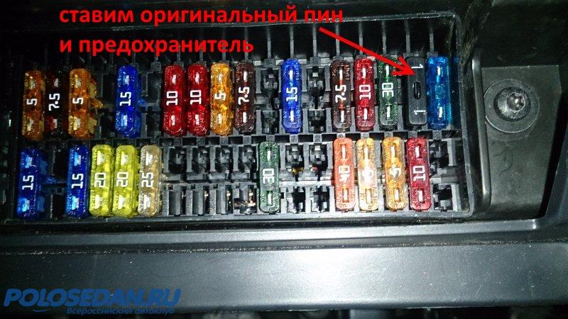

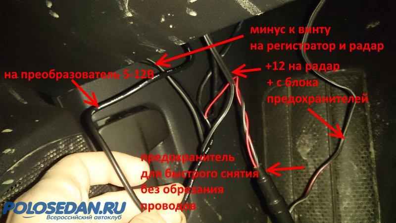

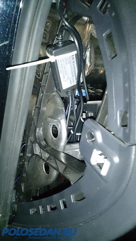

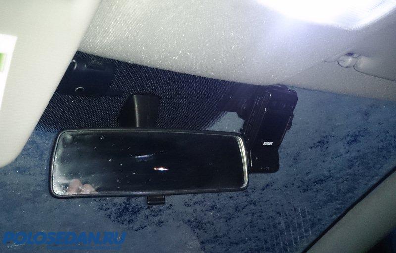

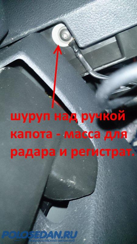

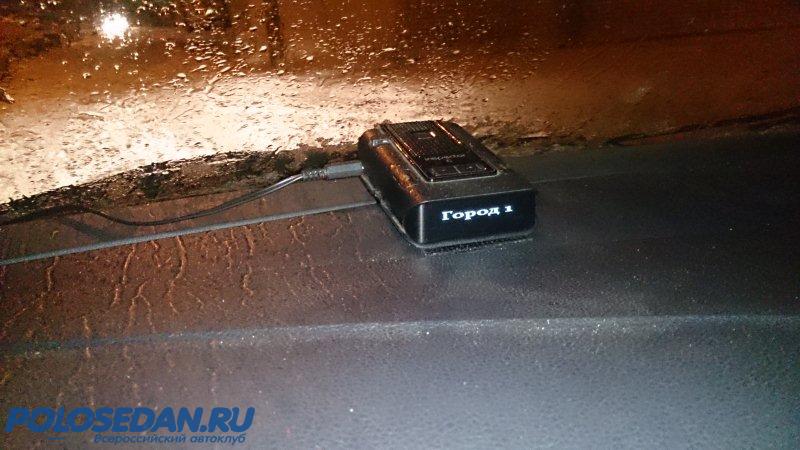

Вариант установки регистратора и радара
Видеорегистратор - установка - выбор
1.JPG [ 100.49 КБ | Просмотров: 6746 ]
2.JPG [ 74.08 КБ | Просмотров: 6746 ]
3.JPG [ 70.11 КБ | Просмотров: 6746 ]
4.JPG [ 73.43 КБ | Просмотров: 6746 ]
5.JPG [ 66.23 КБ | Просмотров: 6746 ]
6.JPG [ 77.34 КБ | Просмотров: 6746 ]

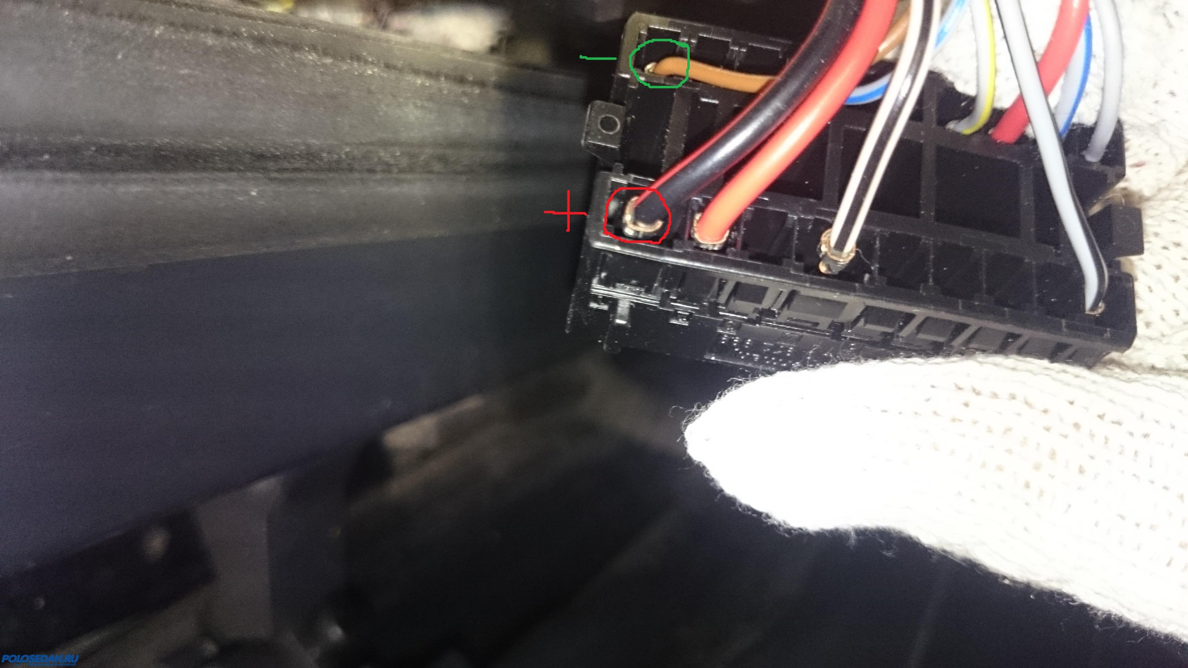

udaff писал(а):
Отступи от колодки 5 см,если мешает чёрная штатная изолента,размотай её.Оголи в этом месте провод примерно 5 мм,а подсоединяемый 1 см(на своё усмотрение),и сделай несколько витков вокруг оголёного провода,затем той же самой изолентой обратно.Аналогично второй провод.Когда размотаешь изоленту,то увидишь,там даже у штатной проводки идут ответвления и сделано таким же образом,ничего страшного в этом нет.Если мучают какие то сомнения,можно пропаять.
Подскажите пожалуйста, тот самый коричневый провод, на который нужно цеплять минус от гнезда прикуривателя, находится на фото в левом верхнем углу колодки? ("-" обвел зеленым кружочком, "+" обвел красным, фото взял у dimon)

Я уже машину продал давно,посмотреть нЕгде,на сколько помню именно так и есть,как на рисунке.Проверить ведь можно не оголяя провода,подсоединив провода для проверки прямо в сам разьём(временно),и повернув ключ зажигания убедиться в работоспособности.Либо лампочкой,либо мультиметром.
