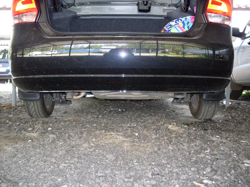

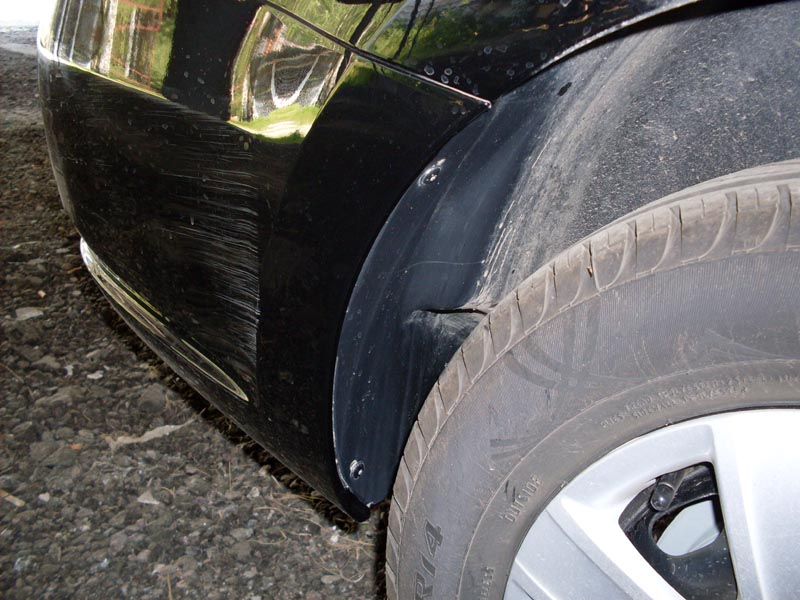

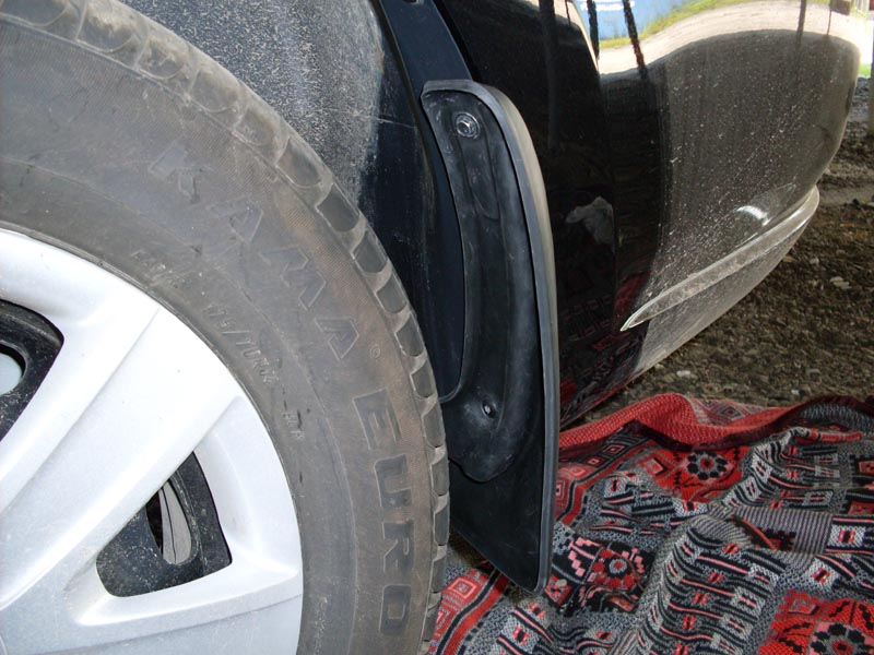

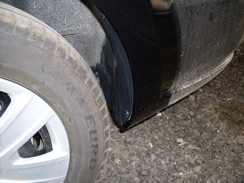

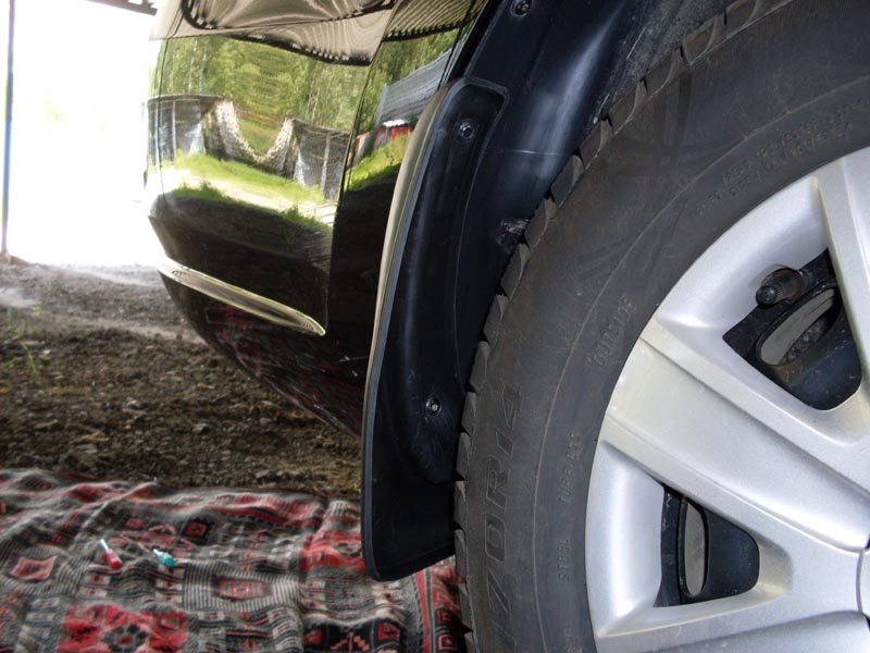

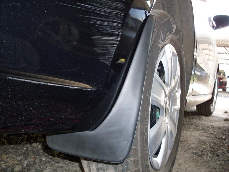

Сегодня дошла очередь до установки задних брызговиков L. Locker из клубного магазина. Установка заняла примерно три часа. Колёса не снимал! Всё можно спокойно установить без снятия задних колёс. Для этого лишь нужно иметь необходимый инструмент и ровные руки, а также немного свободного времени. Из основного инструмента понадобится маленькая трещотка, головка TORX 25 и торцевая головка под неё, торцевая головка под шурупы из комплекта брызговиков, шило и фонарик. Всё устанавливается ровно и аккуратно. Штатные отверстия совпадают. Большую часть установки придётся провести в лежачем положении на земле, иначе не подлезть, чтобы закрутить шурупы. Также некоторую трудность может создать отверстие под шуруп в верхней части брызговика, т.к. протыкать шилом придется одновременно и подкрылок и часть бампера изнутри. Всё это как раз очень удобно делать лёжа на земле, чтобы видеть, что и куда. Также обратил бы внимание на трещотку. Если трещотка большая, то без снятия колес установить, возможно, и не получится, т.к. иначе трещотка упрётся в колесо, и закрутить в брызговик штатный шуруп не получится. Каждый из брызговиков крепится на три шурупа, один штатный и два из комплекта брызговиков. Считаю этого достаточным, но в любом случае если понадобится, то не составит проблем добавить ещё по шурупу. В любом случае остался очень рад проделанной работой.

Симпотно, для города самое то!!! og_+1

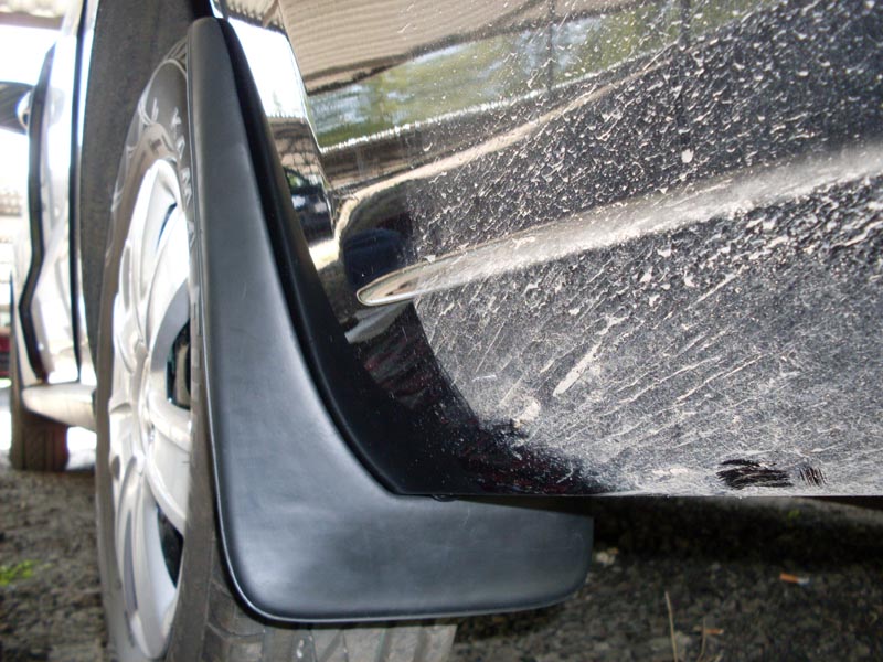

А мне кажется новлайн поприличнее сели. Без них однозначно смотрится лучше, но пользоваться авто собираюсь несколько лет, обобьет все пороги.
Инсталлировал за минут 10 без домкрата и снятия колёс.
Крепятся на штатные места. На ощупь достаточно эластичные, да и по отзывам большинству нравятся больше, чем оригинальные 113_
