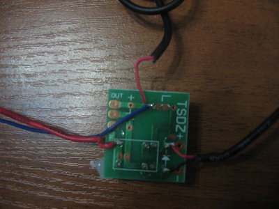

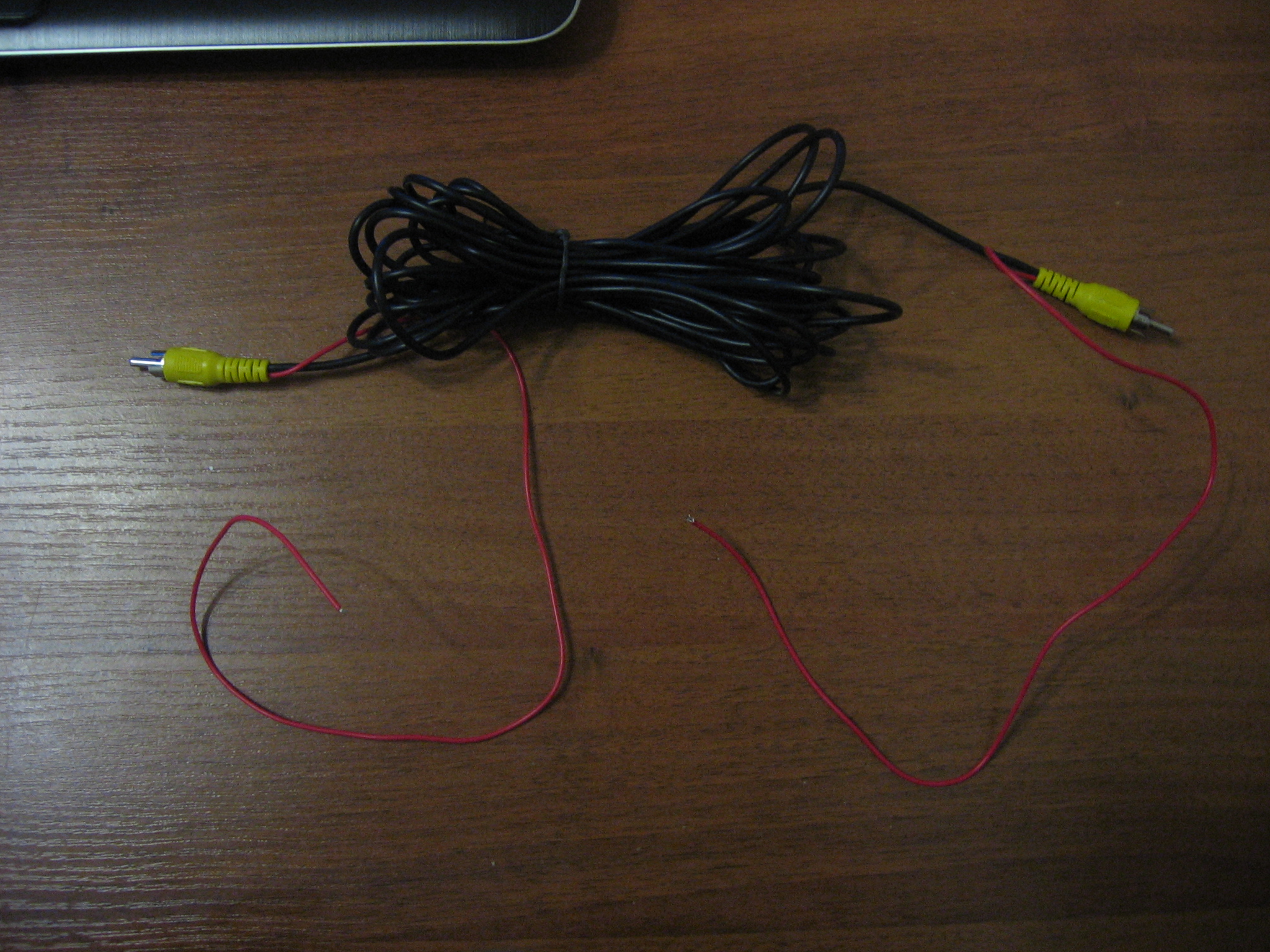

После вскрытия коробочки, оказалось что у выходящего двухжильного одна жила вообще не подсоединена к плате, то есть на штекер уходящий к камере идет только один провод (черный). Это видно на фото №3
В-общем, любому мнению буду рад!

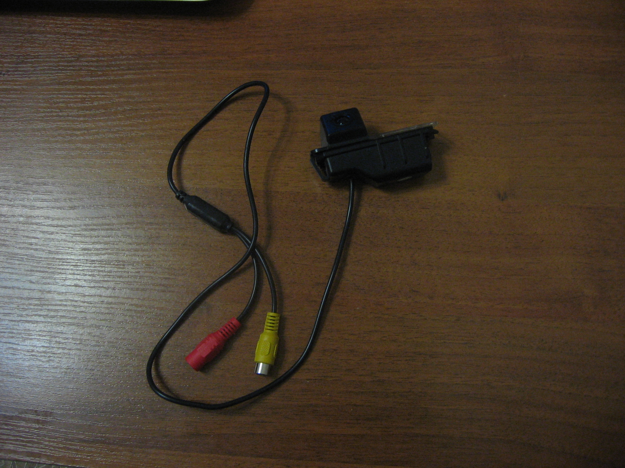

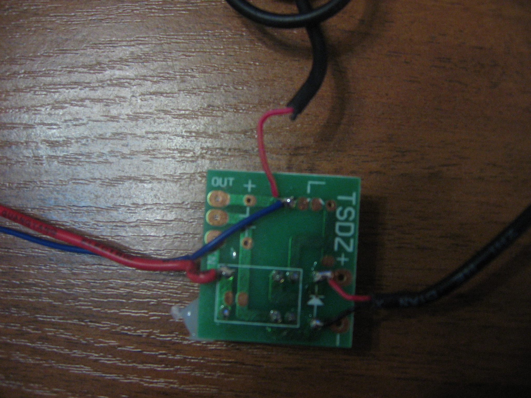

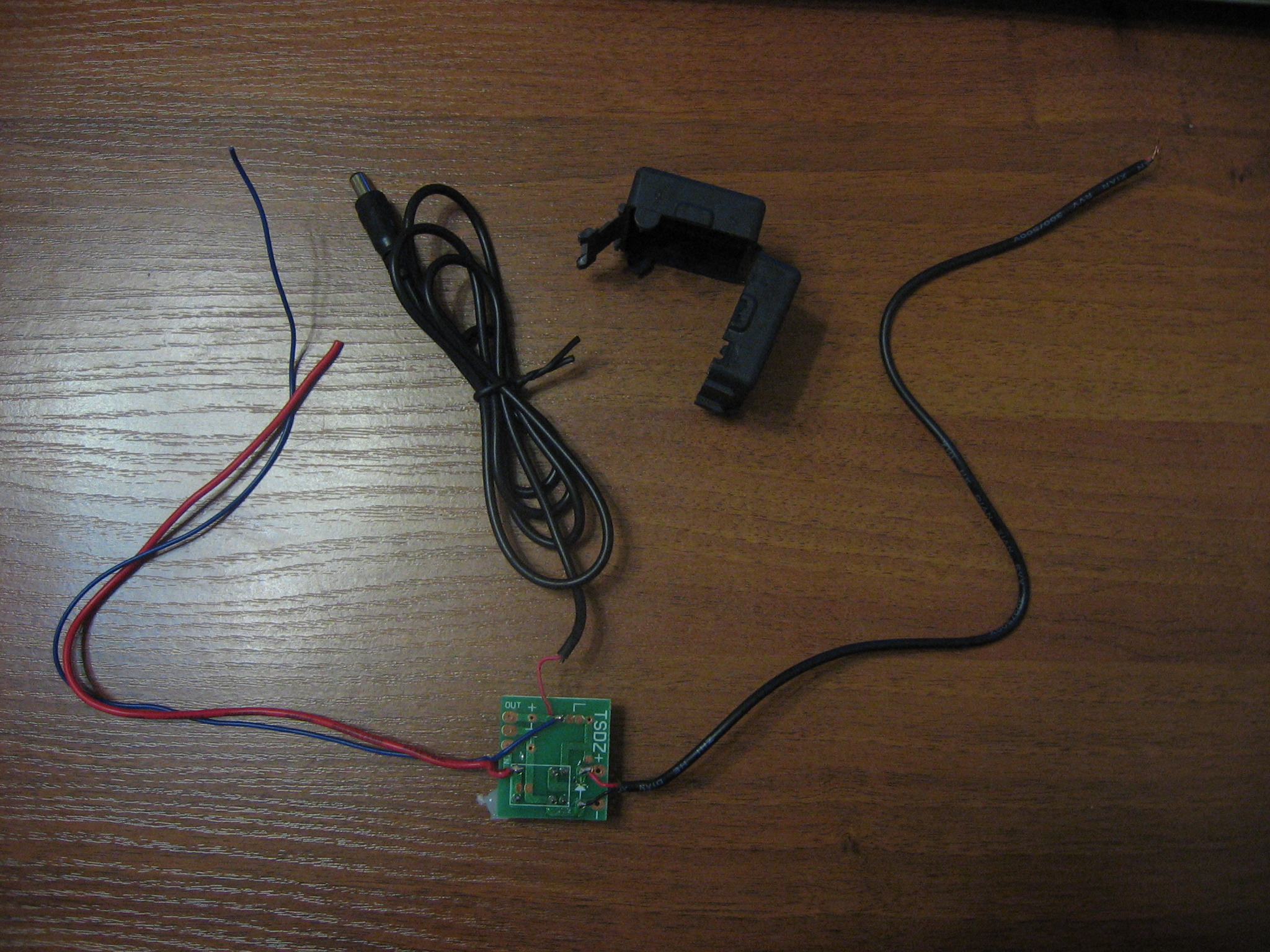

Я согласен, на этом фото все предельно понятно, но у меня:
1. у видео провода еще красные торчат (см. фото 1)
2. На питание уходят не просто два провода, а еще какая то коробочка из которой два торчат (см. фото 3)
3. И у провода между коробочкой и камерой, один провод в коробочке не подсоединен (см. фото 2)

короче, как-то так: синий на массу; красный на + лампы заднего хода; а в черном кабеле красный на + подсветки номера, черный на массу. ( но по-моему что-то не так с неприпаяным черным проводком - должен он быть куда-то припаян))
красные провода на тюльпанах - это для автоматического включения монитора при включении заднего хода. если на магнитоле или на мониторе есть специальное гнездо (на большинстве ОНО ЕСТЬ) для камеры заднего вида, подключать их НЕ НУЖНО - все и так будет работать. Если нет - то надо распиновку магнитолы смотреть - куда этот проводок подключать.

polkarobka_mechaniki писал(а):
А по поводу распиновки проводов из коробочки, это твое предположение или ты точно знаешь?
С высокой долей вероятности. Просто на некоторых камерах точно такие же проводки прямо от камеры идут на + лампы подсветки номера и на массу соответственно, но тут наши узкоглазые братья-славяне чего-то решили намудрить... Вообще, я бы посоветовал показать это устройство специалисту из ближайшей теле-радио мастерской - там точно подскажут, куда припаять черный проводок, да и припаяют рублей за 30 наверняка)))
кстати, неплохо бы еще предохранитель на + подцепить для пущей безопасности.
Зарегистрирован: 03 дек 2011, 21:09
Сообщения: 7
Подключил с третьей попытки! В итоге оторвал эту коробочку, подключил напрямую, черный неприпаянный на массу, красный на плюс фонаря и заработало! Все делал, как в постах TAT и francs на страницах 2 и 3. Потом напишу, как показывает. Всем спасибо!
