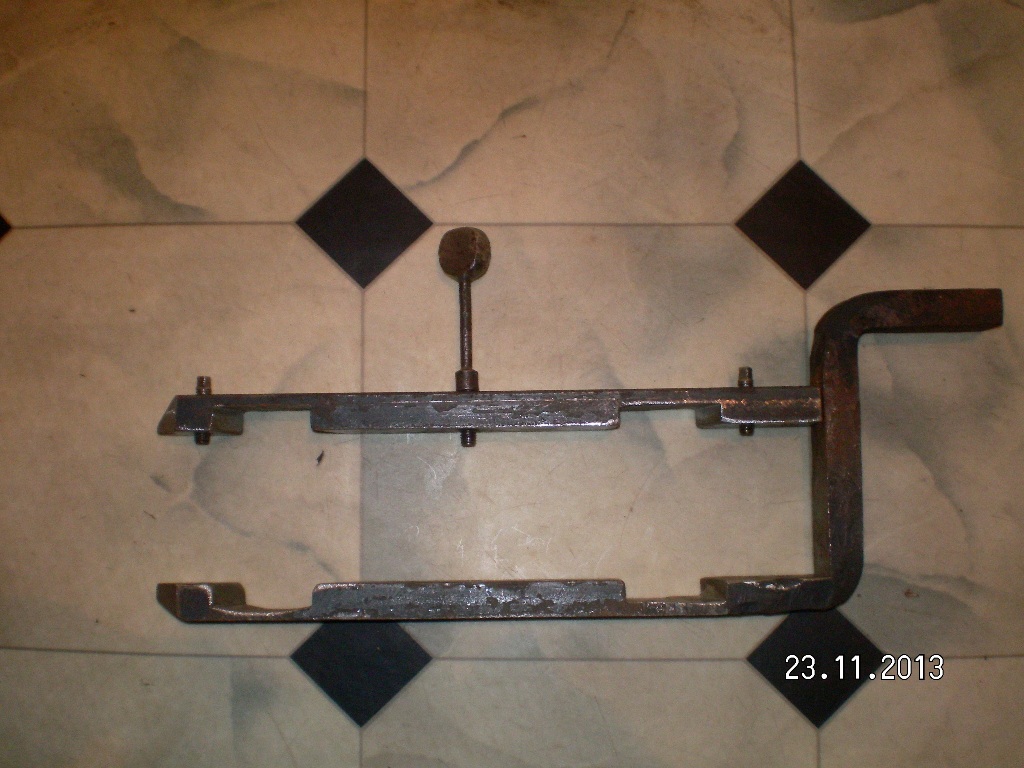

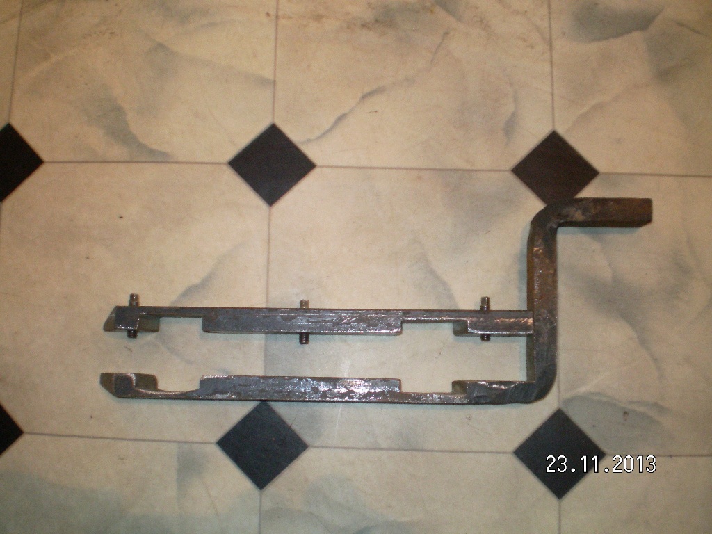

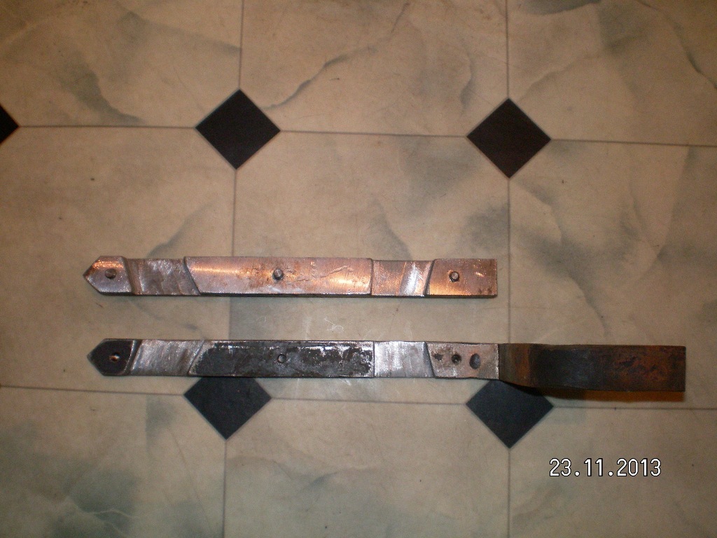

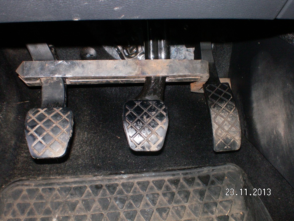

Сегодня наткнулся на своё "изобретение" и решил сфотографировать . А т.к. машина стоит в гараже , рядом с домом , пользуюсь устройством крайне редко . Буду рад , если кому то "спасу" авто от угона .
Комментарий к файлу: Ключ можно сделать и покороче , не совсем удобно открывать(закрывать) , с низу педалей.

Комментарий к файлу: Пазы под педали имеют неправильную форму , с ними больше всего пришлось повозиться.
Механические противоугонки

Комментарий к файлу: Ни кусачками , ни монтировкой не выламить .
PICT0034.JPG [ 236.04 КБ | Просмотров: 6321 ]
Комментарий к файлу: " Противоугонка" в действии
PICT0033.JPG [ 253.69 КБ | Просмотров: 6321 ]
На всякий случай напоминаю о том, что ОДИН РАЗ машина может вполне спокойно ехать и на "огрызках" педалей... :crazy:

gelozevs777 писал(а):
Andrey179sa,
тем более с материалом, из которого сделаны педали,проблем не составит
Что бы использовать эту штуковину , её нужно развести , пространство около педалей ограничено . Хотя с открытой дверью , вполне возможно . Ну и чисто психологически- не каждый жулик , собравшись угнать авто , будет рад увидеть такой сюрприз. Вскрыть то можно , но это -время, а время- деньги. Но я и не писал , что моё устройство 100% от угона , просто , как вариант . А если уж хотят угнать - эвакуатор никто не отменял .
