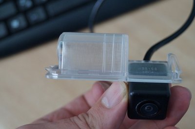

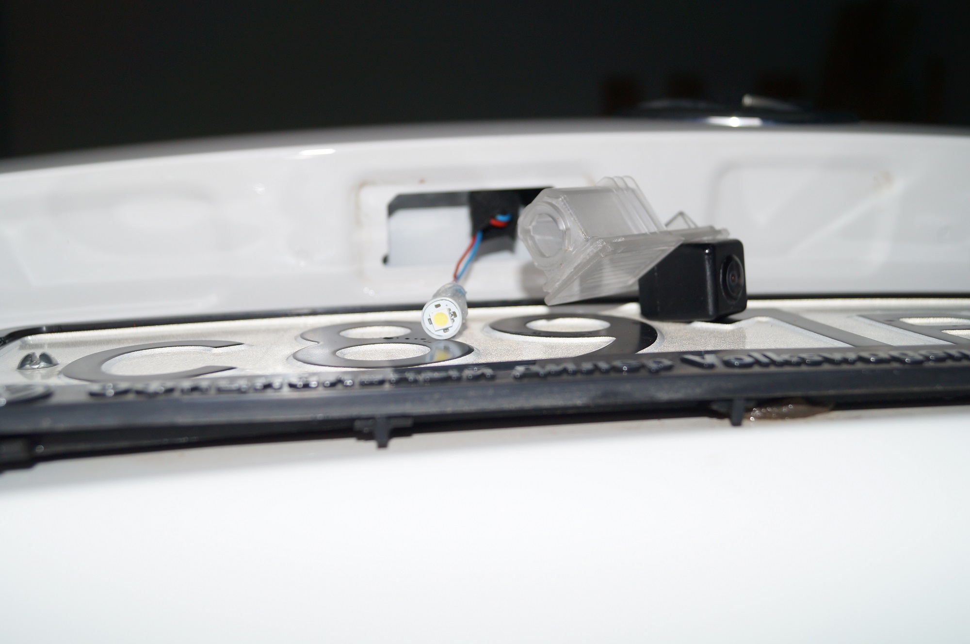

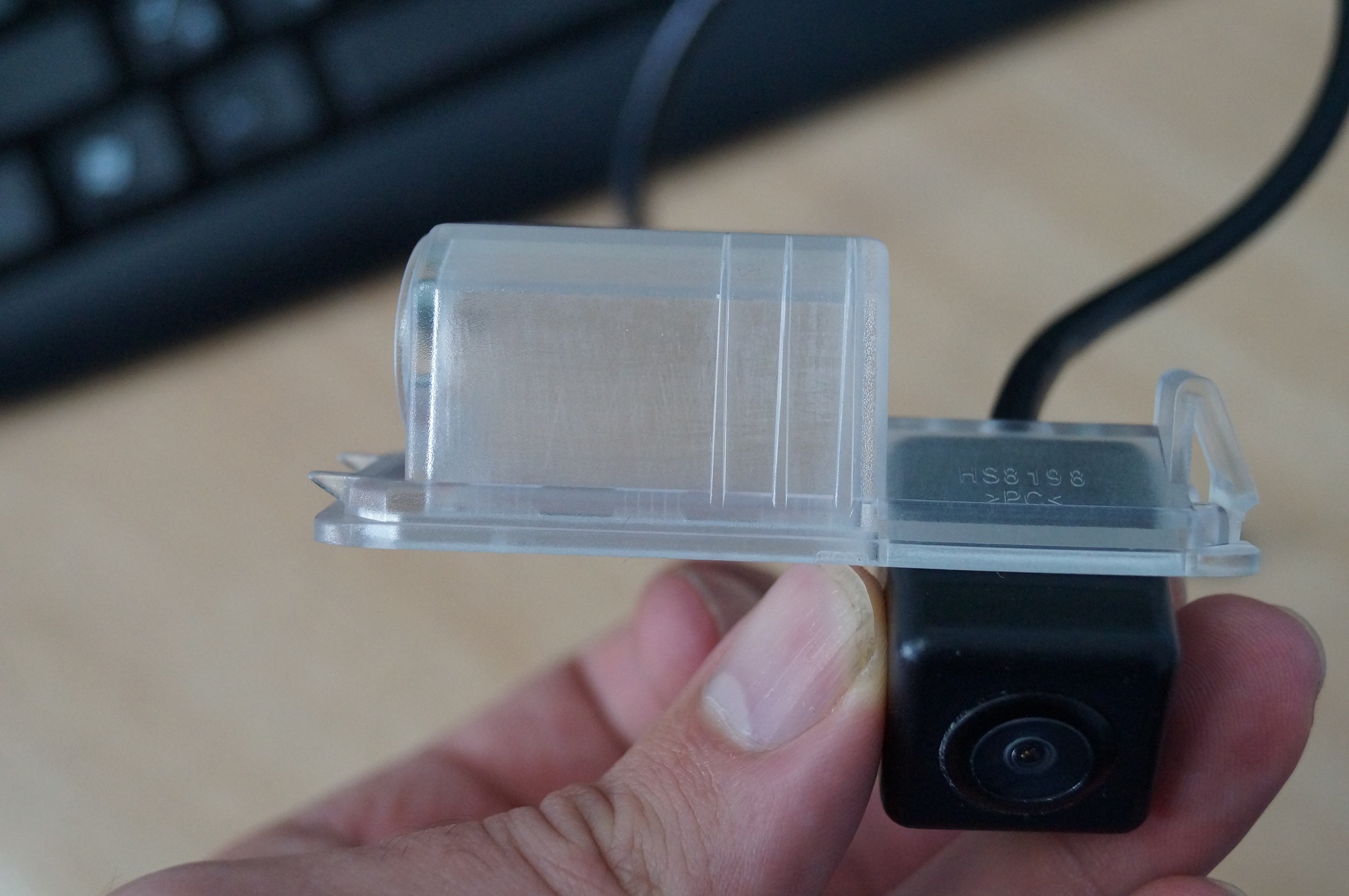

Установка камеры заднего хода на RCD-510.

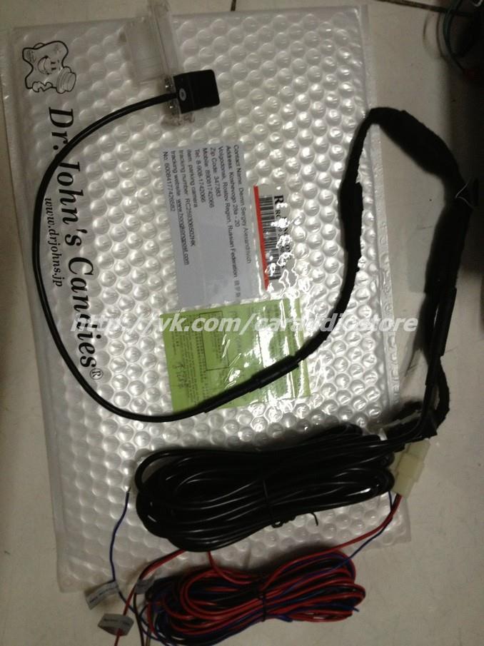

Для начала была приобретена камера заднего хода с оригинальным разъёмом для родных ВАГовских магнитол.
Но так как калечить металл не хотелось было принято стратегическое решение, брать версию в плафон освещения номерного знака, а не в ручку багажника как у Джетты.
Камера заднего вида для VW Polo sedan
камера поло.jpg [ 80.53 КБ | Просмотров: 4291 ]
Так как фоток будет много, далее пойдут под спойлерами.

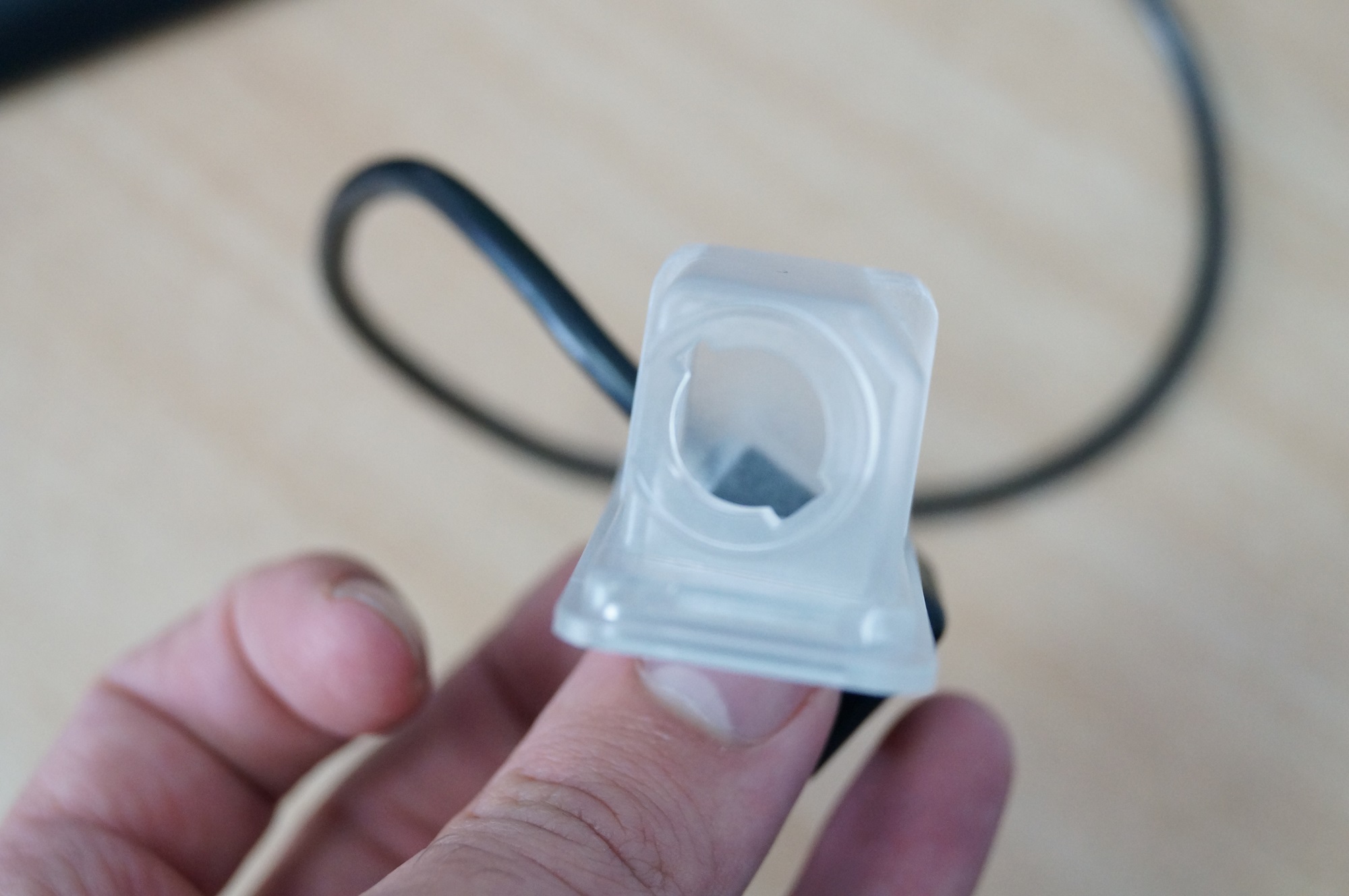

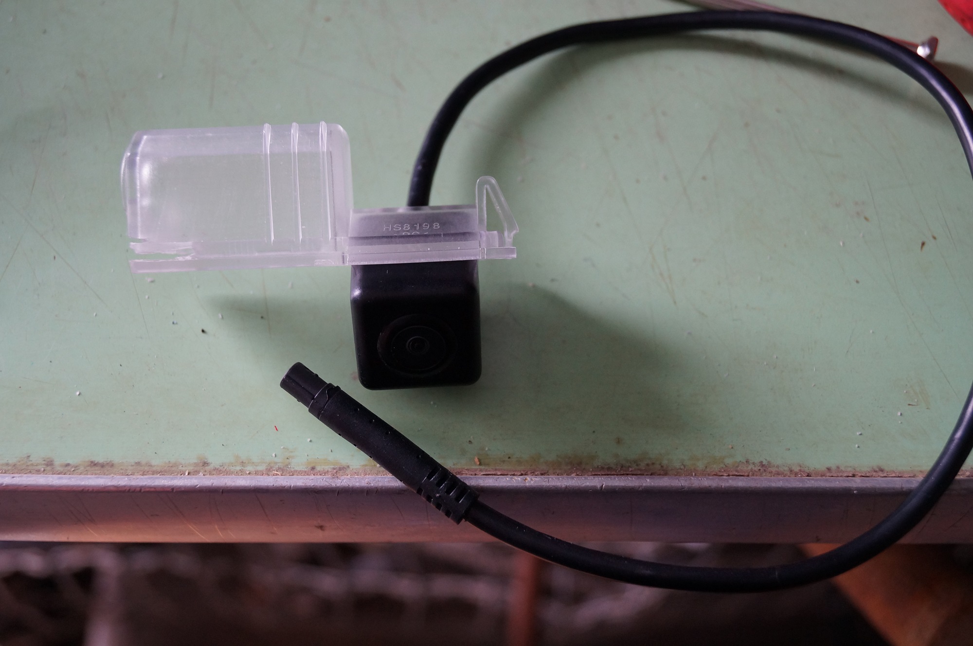

Пришедшая камера очень порадовала как качеством изображения (для теста сразу же подключил к аккумулятору), так и материалами. Хорошее орг стекло с приятной увесистостью, лучше чем родное у поло. И плафон такой же как нарисован в книжке, в общем всё по Фен Шую. Но оказалось, что в Полике плафон совсем не такой как в книжке. Видимо плафон расчитан на хетч.

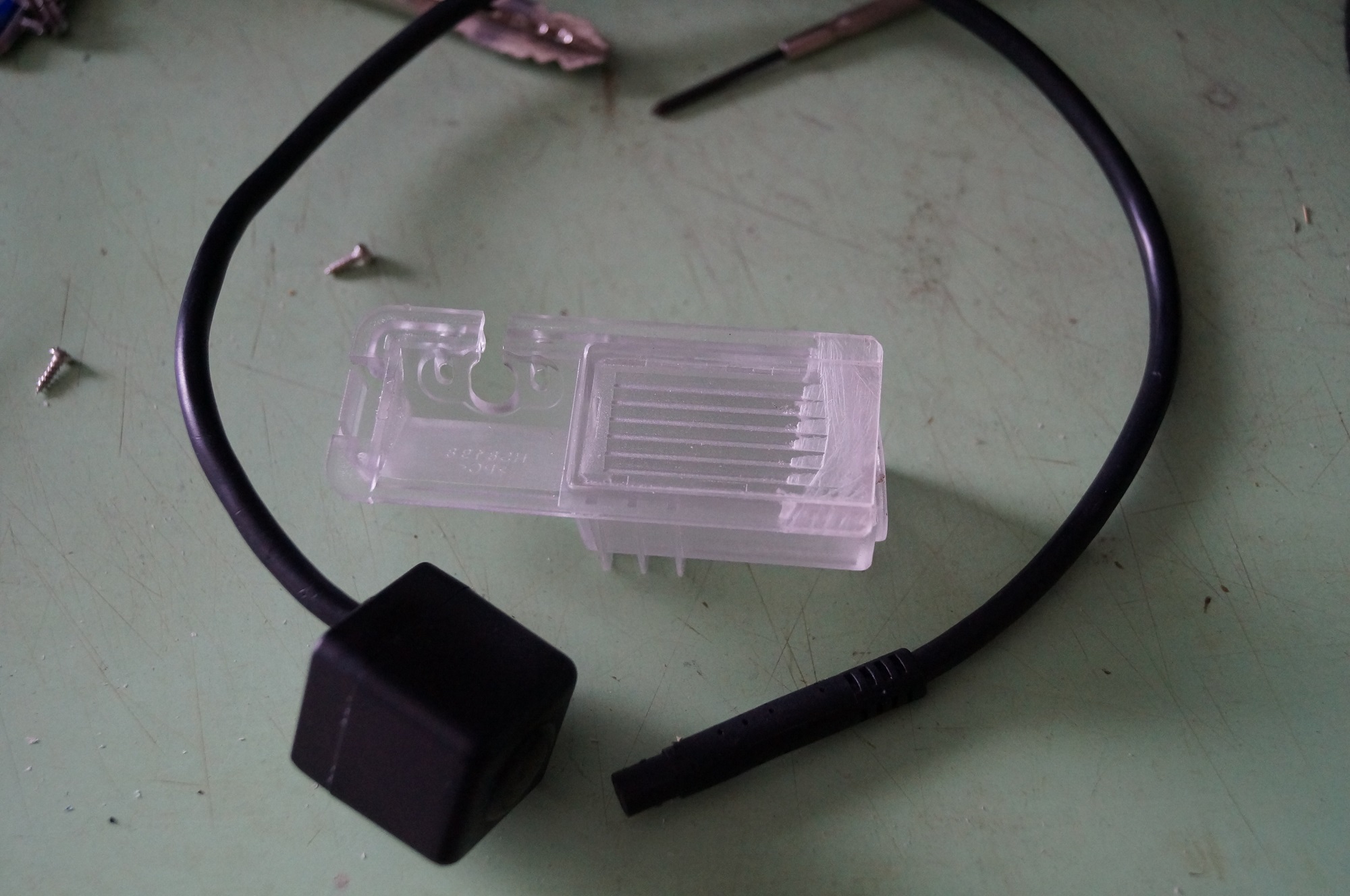

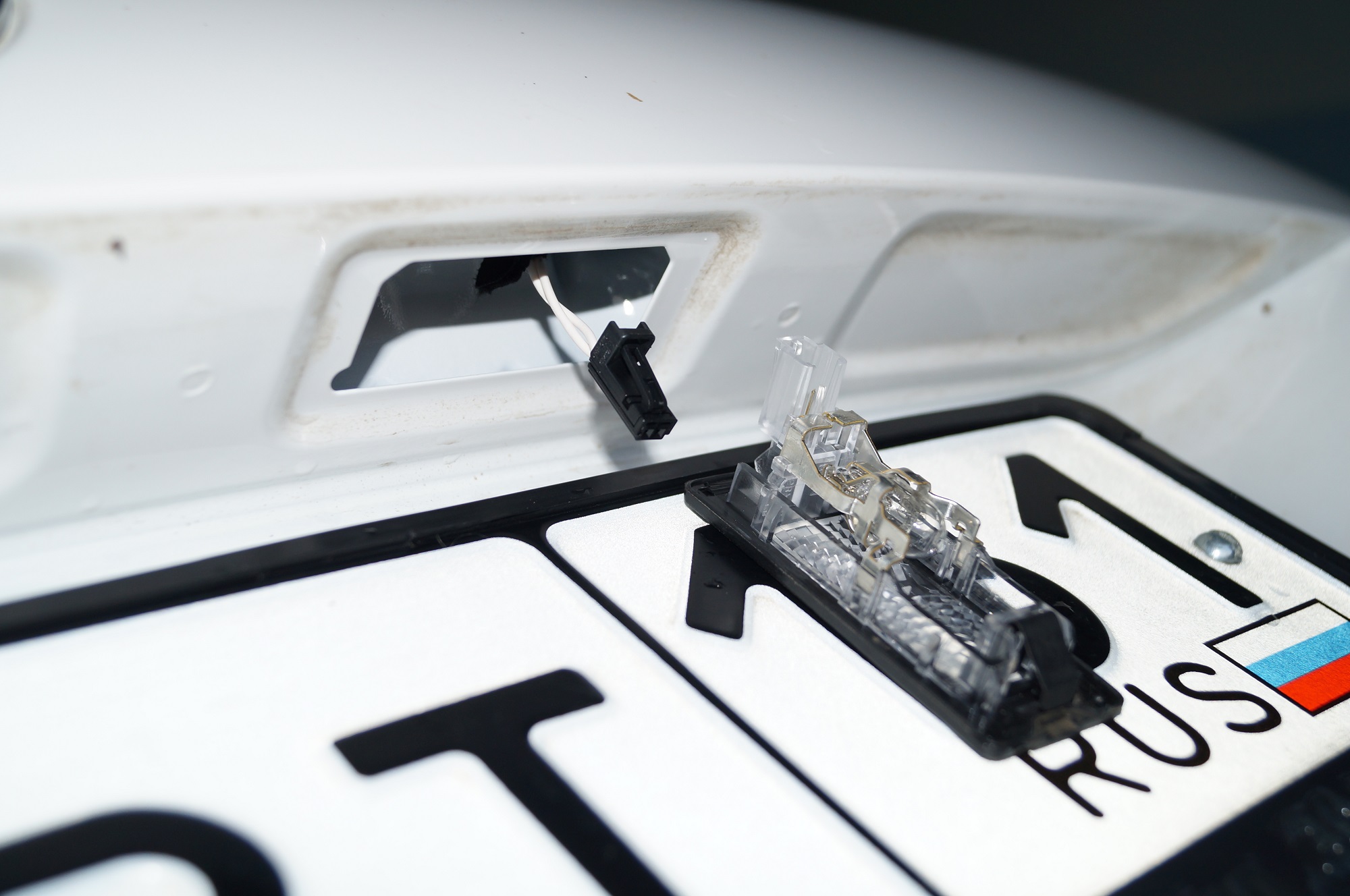

Так как плафон оказался великоват для штатного отверстия, то не долго думая взяли ножовку по металлу и не без сожаления спилили лишнее, предварительно сняв камеру чтобы случайно не повредить. А так как лишились одной защёлки, то вместо неё сделали пропил. По началу сокрушался, что пропил выглядит некрасиво, но впоследствии оказалось, что в установленном виде металл багажника его полностью закрывает и всё цивильно.
DSC02418.JPG [ 546.17 КБ | Просмотров: 4291 ]
DSC02419.JPG [ 489.72 КБ | Просмотров: 4291 ]

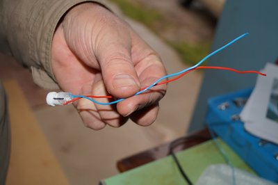

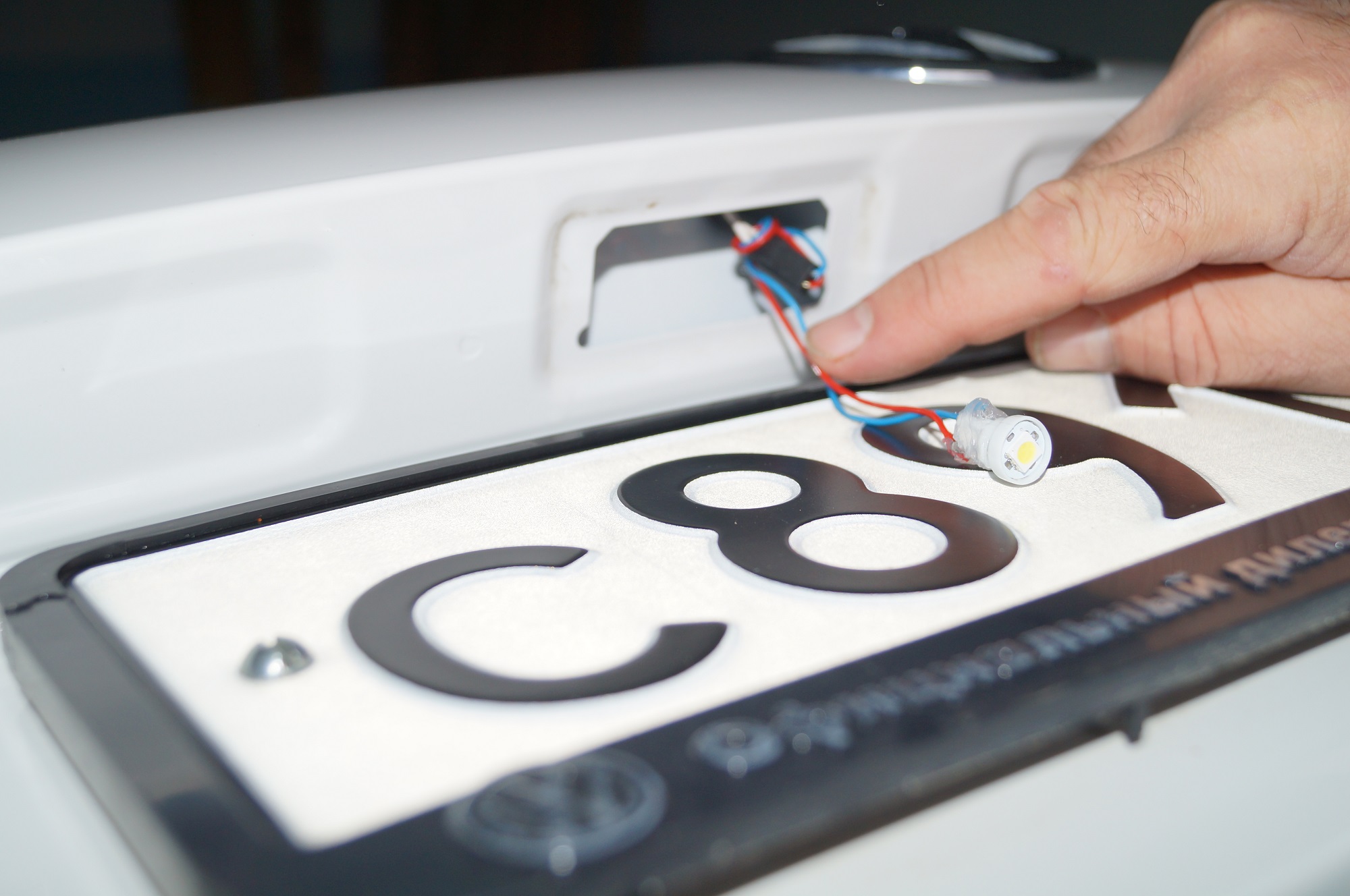

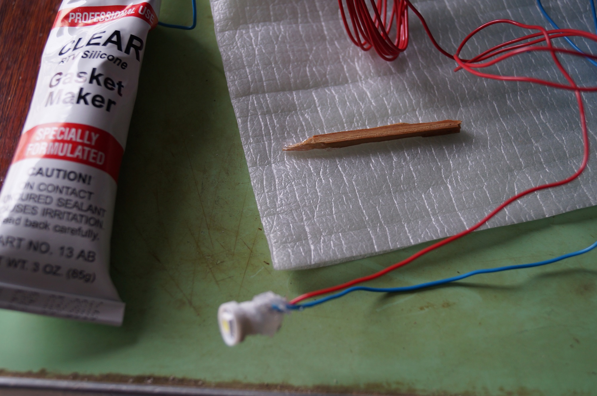

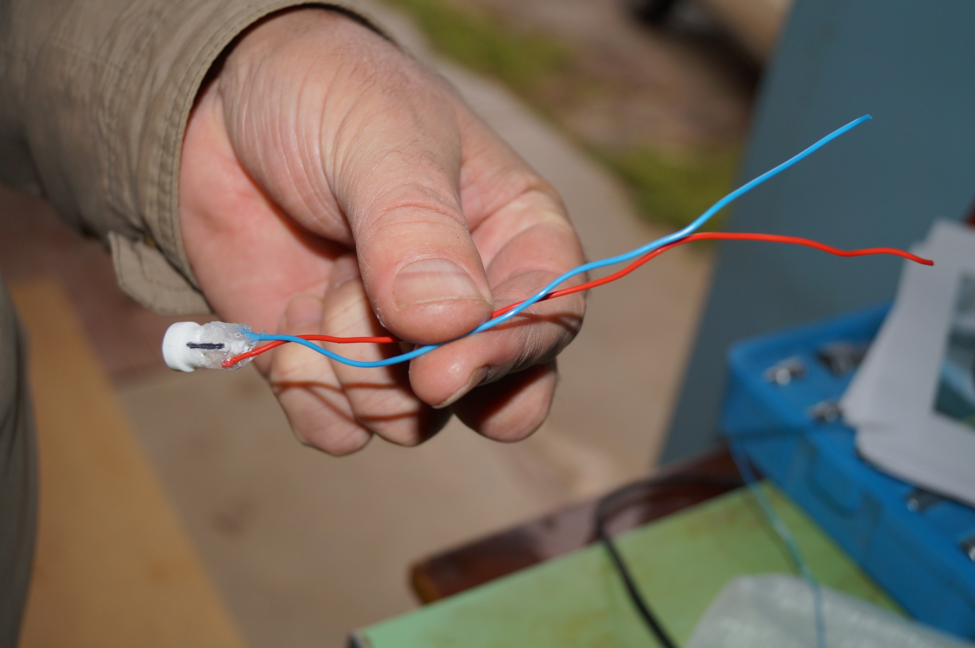

Далее необходимо провести свет в новый плафон. Для этого на авторынке были куплены 2 диода, чтобы сразу и во втором плафоне поменять лампочку. К диоду на скрутке прицепил 2 провода, контакты обмазал герметиком. И подключил к штатному питанию. Толщину проводов подобрал так, чтобы они не болтались. Обмотал волосатой лентой.
DSC02417.JPG [ 585.91 КБ | Просмотров: 4291 ]
DSC02436.JPG [ 412.04 КБ | Просмотров: 4291 ]
DSC02438.JPG [ 409.07 КБ | Просмотров: 4291 ]
DSC02440.JPG [ 350.23 КБ | Просмотров: 4291 ]

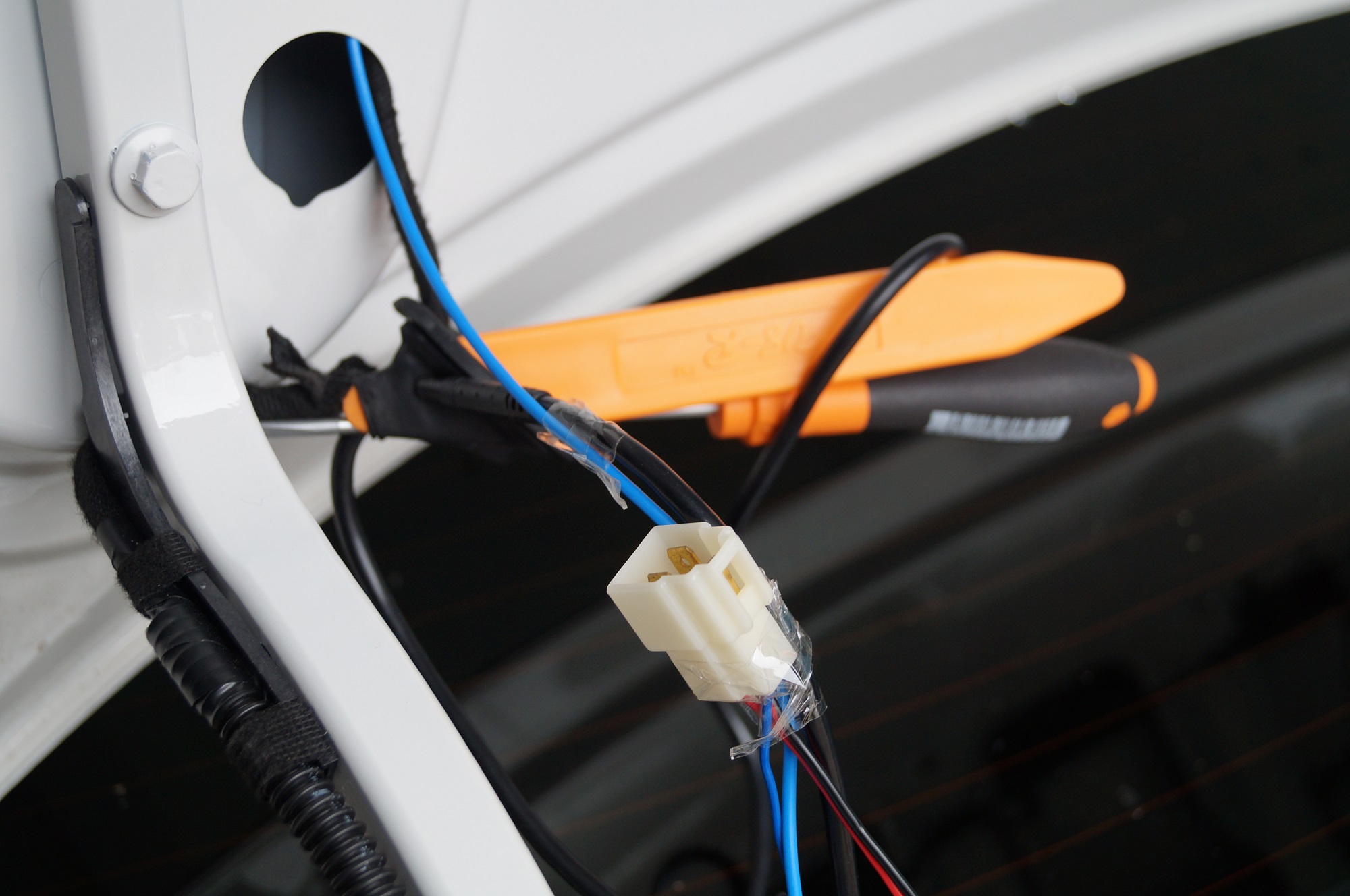

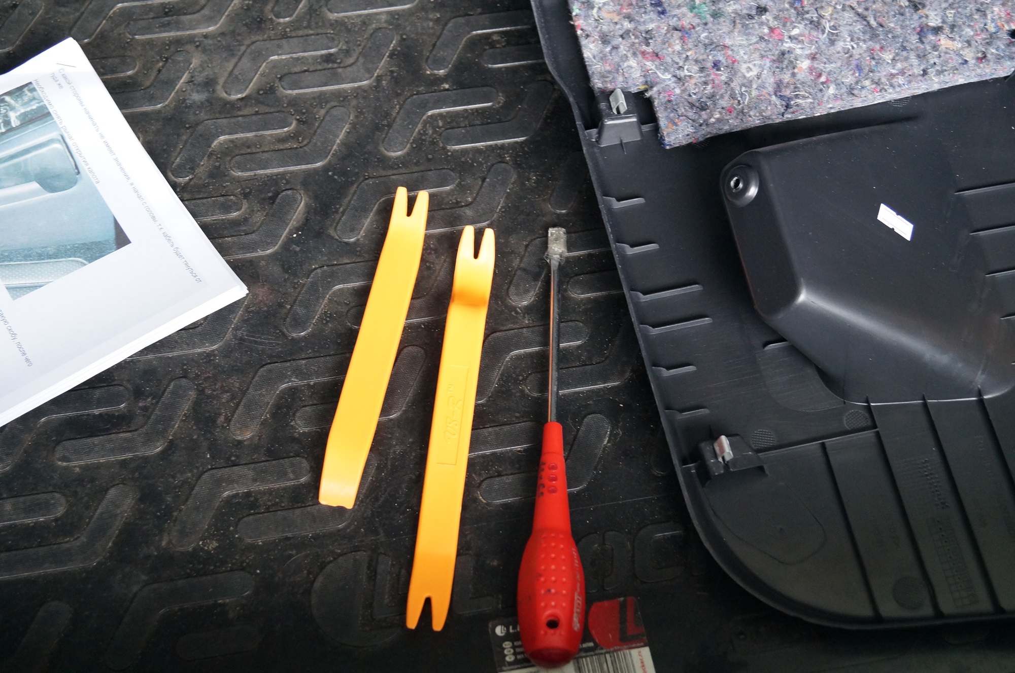

Затем снял пластиковую накладку багажника. Чтобы не царапать, обмотал отвертку скотчем.
DSC02422.JPG [ 368.41 КБ | Просмотров: 4278 ]
DSC02420.JPG [ 749.05 КБ | Просмотров: 4278 ]

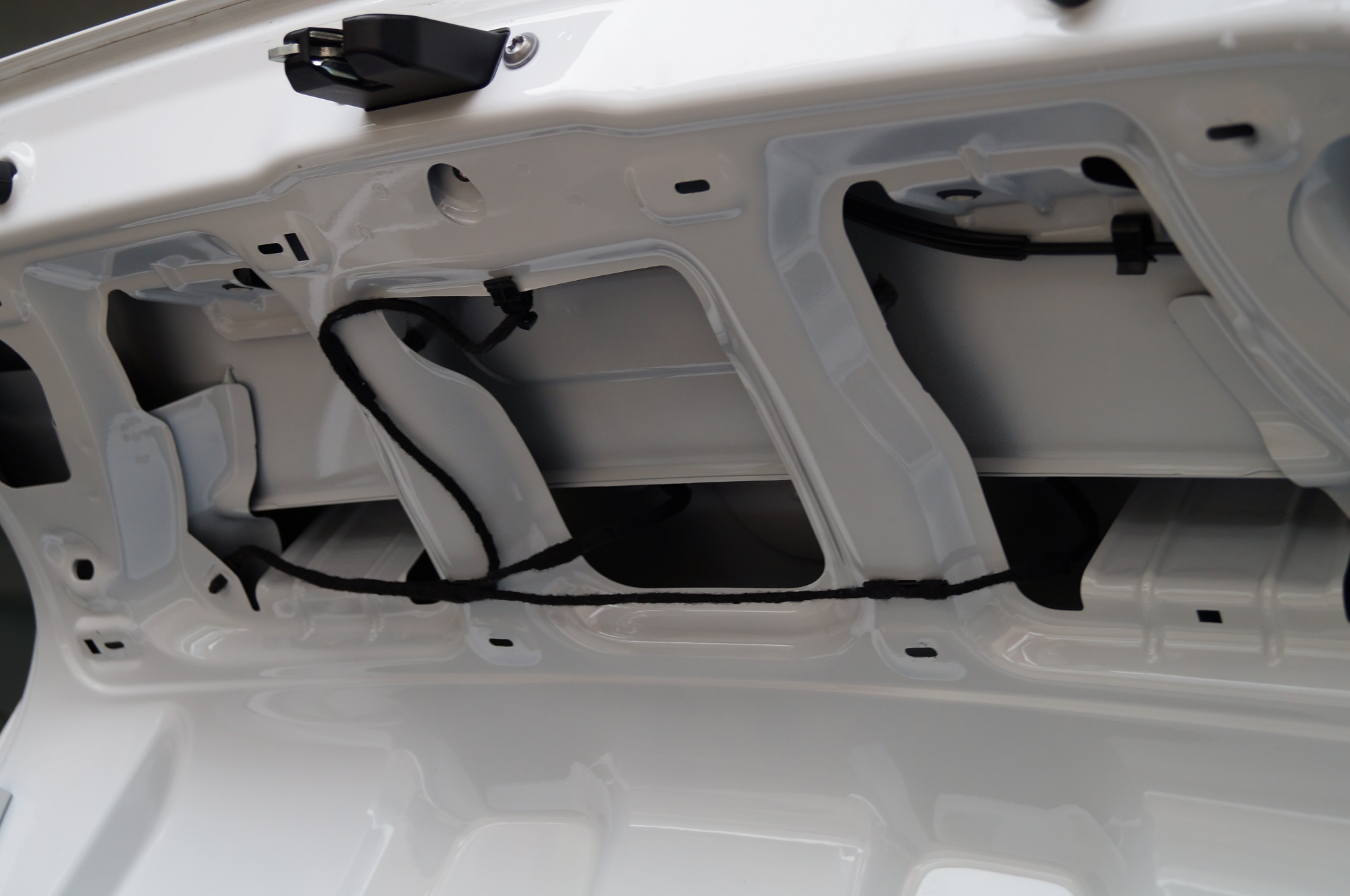

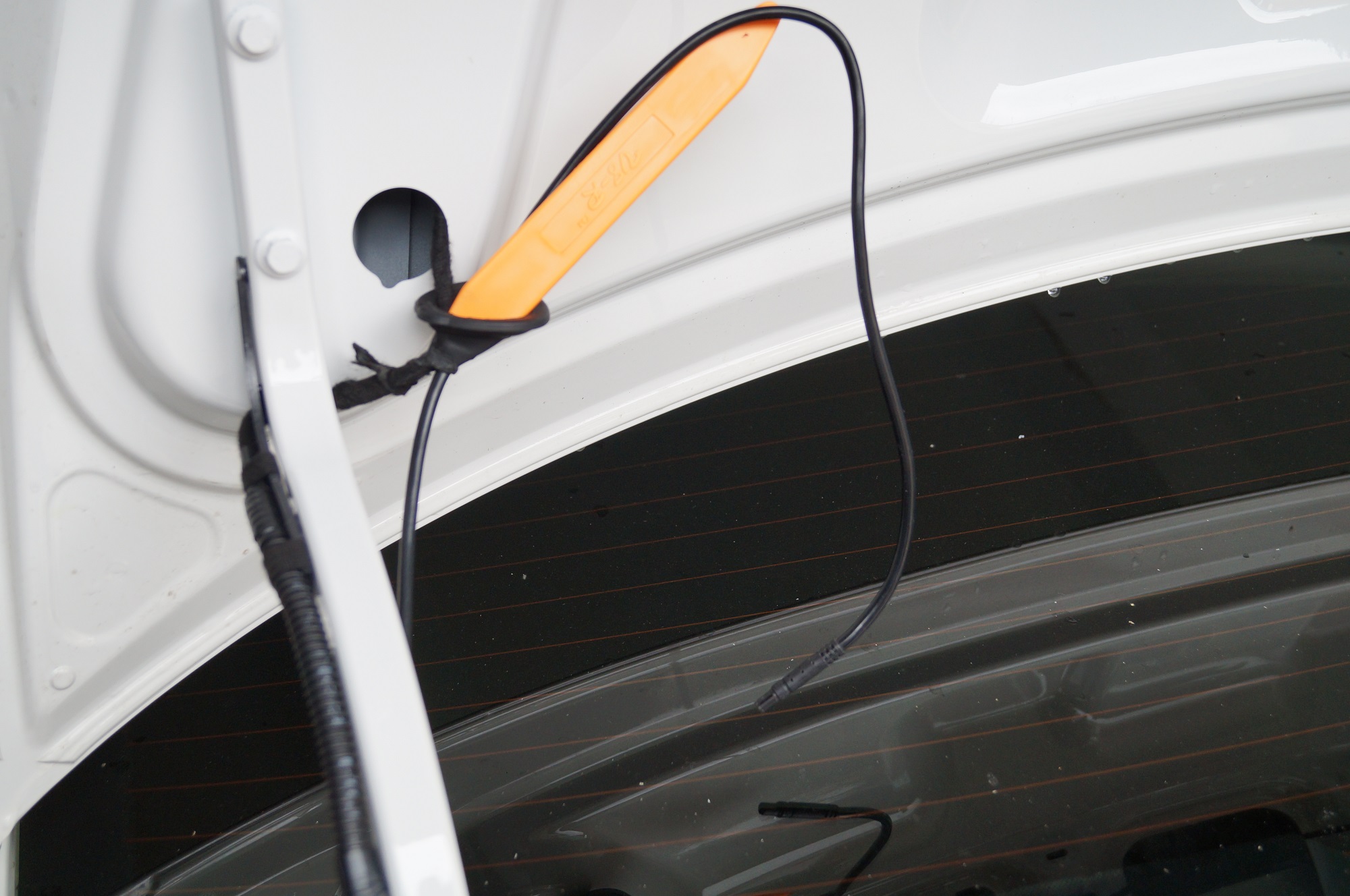

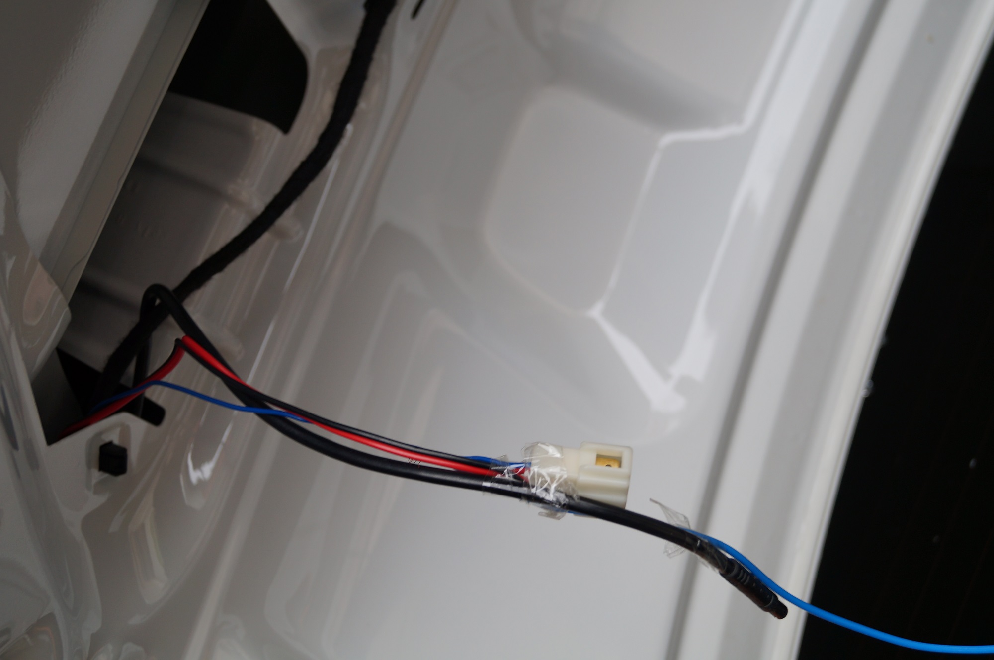

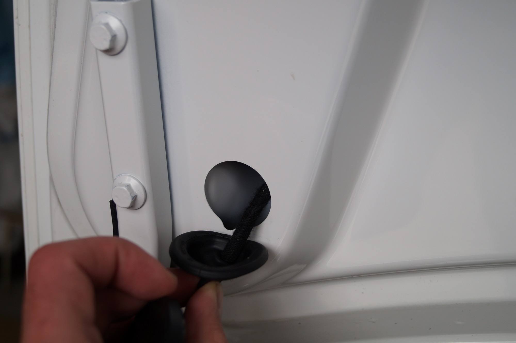

Пришлось попотеть, протаскивая проводку к камере. Но Штатная резинка неплохо тянется.
DSC02424.JPG [ 278.94 КБ | Просмотров: 4278 ]
DSC02428.JPG [ 478.99 КБ | Просмотров: 4278 ]
DSC02430.JPG [ 409.24 КБ | Просмотров: 4278 ]
DSC02431.JPG [ 327.62 КБ | Просмотров: 4278 ]
