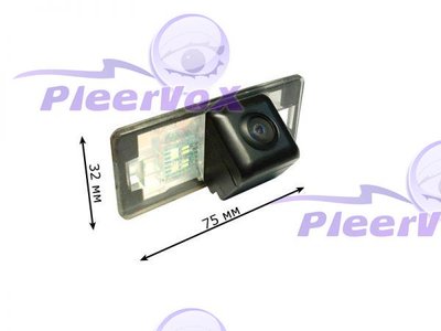

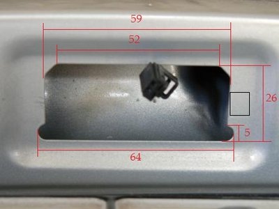

Фото с размерами посадочного места. Плафон подсветки номерного знака. Фото PLV-CAM-AU03

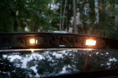

francs писал(а):
Похоже посадочное место у Audi A4 2007~ / A5 2007~ / A6 2004~ / Allroad 2004~ один в один как у PS (пока предположительно)

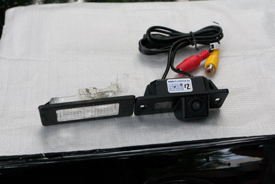

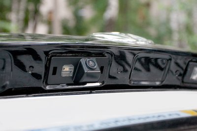

Решил попробовать - камера для Ауди действительно подошла. В моем случае это модель PLV-CAM-AU03
Камера заднего вида для VW Polo sedan

svyatosl писал(а):
без каких либо доработок на защелки встала????
Зарегистрирован: 11 апр 2011, 02:38
Сообщения: 4

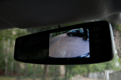

Без доработок. Видео с камеры смотрю на зеркале - поставил вместо штатного на то же крепление (обратите внимание - тип кронштейна Toyota, а не VW) тоже без доработок (линии на камере вкл/выключаются с помощью снятия/установки джампера на контактах как на жестком диске.)

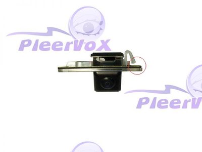

установил камеру http://pleervox.ru/cvetnaja-kamera-zadn ... -AU03.html
подключил к Velas V-VWG
по размеру подошла четко, но есть один нюанс - язычек защелки (на фото обведен кружком) не плотно прижимает камеру к кузову и по контуру самоклеющийся уплотнитель постепенно отклеивается.
Решение очень простое - вырезал из тонкого пластика квадрат (приблизительно 10Х10мм) и приклеил его изнутри (на фото отмечено квадратиком) двусторонним скотчем на место опоры язычка фиксатора, получилась подложка толщиной 2мм, камера стала как родная, по краям корпуса камеры технологические отверстия так же заклеил квадратиками тонкого прозрачного пластика чтобы не попадала влага внутрь.
как ставил:
снял левый плафон подсветки номерного знака
снял обшивку крышки багажника, обшивку порога багажника (пластик между задними фонарями), войлочную обшивку заднего левого крыла, пластиковую обшивку заднего крыла в салоне между сиденьем и задней левой дверью, обшивку порогов задней и передней дверей, и саму магнитолу
установил вместо плафона камеру,
подключил подсветку к штатному разъему
хвост с разъемом от камеры прикрепил к жгуту проводки, довел до технологического отверстия возле левой петли багажника (длины хвоста не хватило чтобы вывести наружу)
проколол резиновый уплотнитель проводов, и продел разъем разветвителя с наружи внутрь крышки багажника, соединил с камерой
отвод к фонарю заднего хода не стал вести до фонаря, подключил соединительными клипсами прям к проводке которая проходит по крылу
провод синий/черный это и есть +фонаря заднего хода
масса - там же рядом есть болт прям на крыле, к нему подходят белый и коричневый провода, заклипсовался к белому
проложил удлинитель до магнитолы прикрепив его вдоль порогов к штатной проводке,
сигнальный провод заднего хода от удлинителя припаял к отводу фонаря заднего хода
соединил все разъемы, установил всю обшивку наместо в обратной последовательности
подключил к магнитоле и вставил ее обратно на место
вот пожалуй и все
светочувствительность у камеры хорошая, ночью освещения от фонаря заднего хода достаточно
