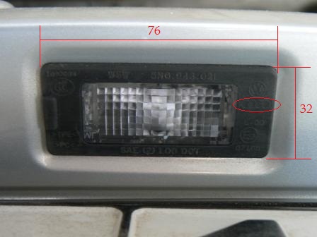

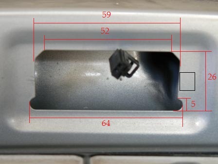

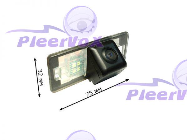

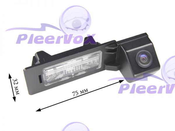

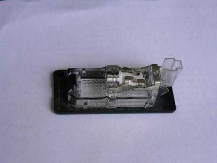

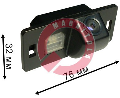

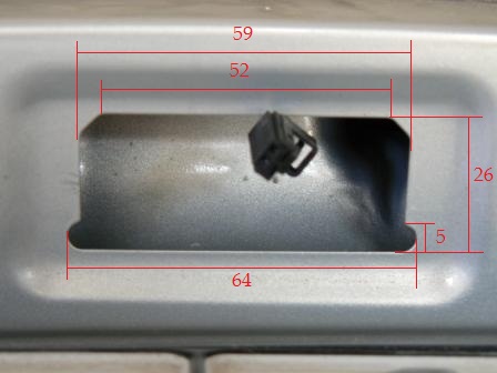

вот снял размеры места установки камеры заднего вида вместо плафона подсветки номерных знаков
на корпусе штатного плафона отштампованы фирменные знаки VW и Audi
так как под штатный размер PS еще не появились камеры, решил поискать по инету камеры для Audi и сравнить размеры. Похоже посадочное место у Audi A4 2007~ / A5 2007~ / A6 2004~ / Allroad 2004~ один в один как у PS (пока предположительно)
Может у кого есть такая возможность примерить камеру от Audi на VW PS и подтвердить тот факт? ну и как сидит, нет ли люфтов, не требуется ли каких доработок?
вставляется и снимается легко, у нас на плафоне слева защелка, справа просто бородка для фиксации, камеры Audi тоже на защелке, и контур посадки внешне точно такой как на PS
ну а пока прилагаю фото с размерами, судите сами:
Комментарий к файлу: размер нашего плафона
Камера заднего вида для VW Polo sedan
размер плафона.jpg [ 45.88 КБ | Просмотров: 12904 ]
Комментарий к файлу: размер посадочного места
размер посадочного места.jpg [ 45.23 КБ | Просмотров: 12904 ]
Комментарий к файлу: внешний вид нашего плафона с обратной стороны
внешний вид(обратная сторона).jpg [ 24.23 КБ | Просмотров: 12904 ]

Pleervox PLV-CAM-AU03 Audi.jpg [ 22.46 КБ | Просмотров: 12904 ]
PLV-CAM-AU04 Audi.jpg [ 23.74 КБ | Просмотров: 12904 ]

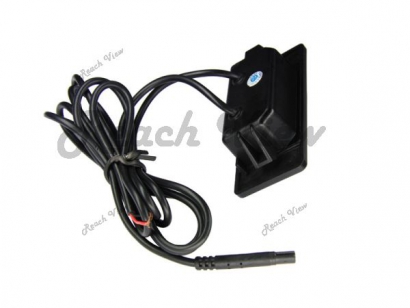

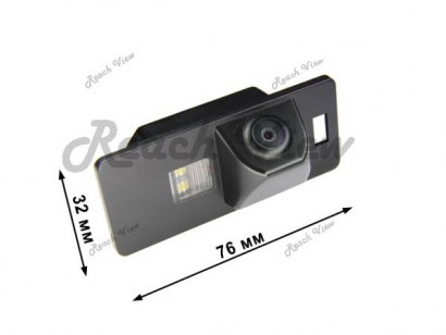

добавил еще пару фоток (Reach View Audi RV-AU03) здесь более наглядно
large_Reach View Audi RV-AU031-1.jpg [ 50.34 КБ | Просмотров: 12865 ]
large_Reach View Audi RV-AU032-2.jpg [ 56.02 КБ | Просмотров: 12865 ]

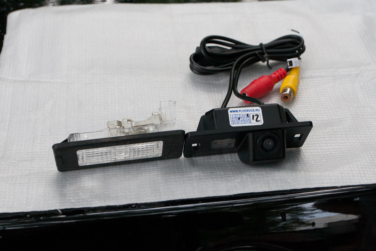

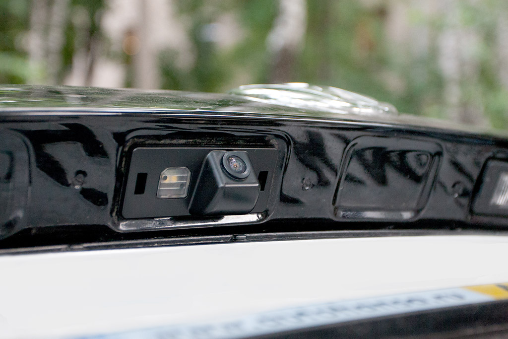

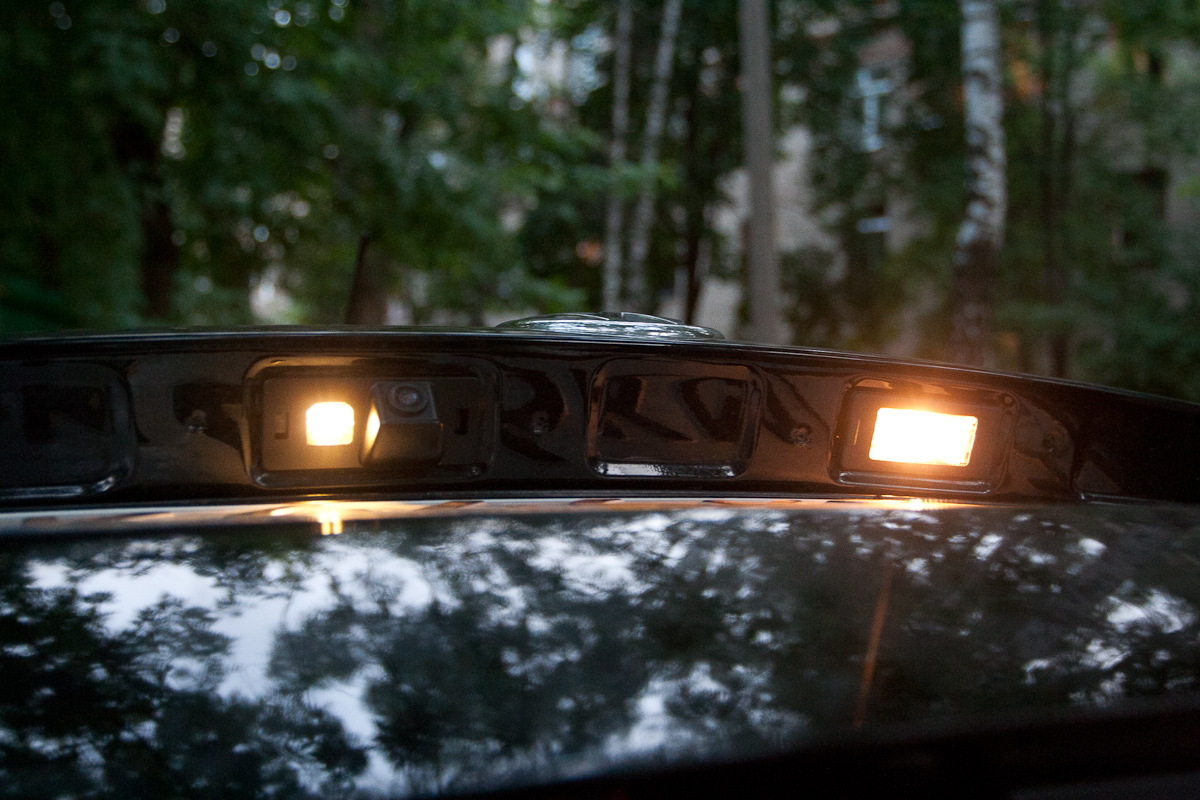

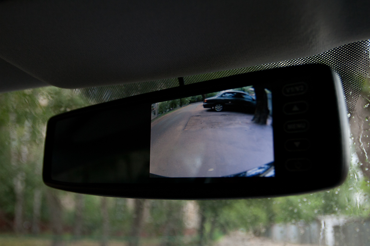

Решил попробовать - камера для Ауди действительно подошла. В моем случае это модель PLV-CAM-AU03
_MG_3890.jpg [ 159.89 КБ | Просмотров: 16206 ]
Зарегистрирован: 15 янв 2011, 02:03
Сообщения: 113
Откуда: Анапа-Москва
svyatosl писал(а):
без каких либо доработок на защелки встала????
Зарегистрирован: 11 апр 2011, 02:38
Сообщения: 4

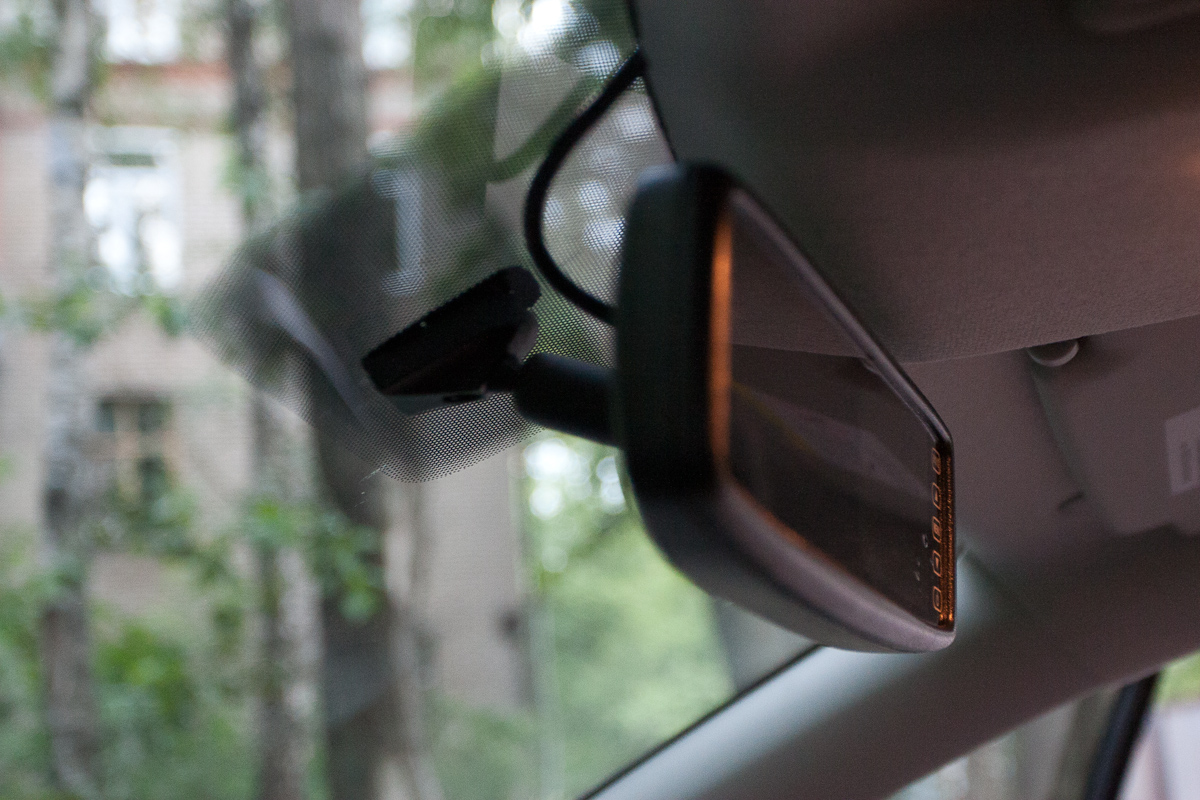

Без доработок. Видео с камеры смотрю на зеркале - поставил вместо штатного на то же крепление (обратите внимание - тип кронштейна Toyota, а не VW) тоже без доработок (линии на камере вкл/выключаются с помощью снятия/установки джампера на контактах как на жестком диске.)

установил камеру http://pleervox.ru/cvetnaja-kamera-zadn ... -AU03.html
подключил к Velas V-VWG

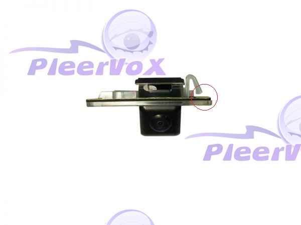

по размеру подошла четко, но есть один нюанс - язычек защелки (на фото обведен кружком) не плотно прижимает камеру к кузову и по контуру самоклеющийся уплотнитель постепенно отклеивается.
Решение очень простое - вырезал из тонкого пластика квадрат (приблизительно 10Х10мм) и приклеил его изнутри (на фото отмечено квадратиком) двусторонним скотчем на место опоры язычка фиксатора, получилась подложка толщиной 2мм, камера стала как родная, по краям корпуса камеры технологические отверстия так же заклеил квадратиками тонкого прозрачного пластика чтобы не попадала влага внутрь.
как ставил:
снял левый плафон подсветки номерного знака
снял обшивку крышки багажника, обшивку порога багажника (пластик между задними фонарями), войлочную обшивку заднего левого крыла, пластиковую обшивку заднего крыла в салоне между сиденьем и задней левой дверью, обшивку порогов задней и передней дверей, и саму магнитолу
установил вместо плафона камеру,
подключил подсветку к штатному разъему
хвост с разъемом от камеры прикрепил к жгуту проводки, довел до технологического отверстия возле левой петли багажника (длины хвоста не хватило чтобы вывести наружу)
проколол резиновый уплотнитель проводов, и продел разъем разветвителя с наружи внутрь крышки багажника, соединил с камерой
отвод к фонарю заднего хода не стал вести до фонаря, подключил соединительными клипсами прям к проводке которая проходит по крылу
провод синий/черный это и есть +фонаря заднего хода
масса - там же рядом есть болт прям на крыле, к нему подходят белый и коричневый провода, заклипсовался к белому
проложил удлинитель до магнитолы прикрепив его вдоль порогов к штатной проводке,
сигнальный провод заднего хода от удлинителя припаял к отводу фонаря заднего хода
соединил все разъемы, установил всю обшивку наместо в обратной последовательности
подключил к магнитоле и вставил ее обратно на место
вот пожалуй и все
светочувствительность у камеры хорошая, ночью освещения от фонаря заднего хода достаточно
