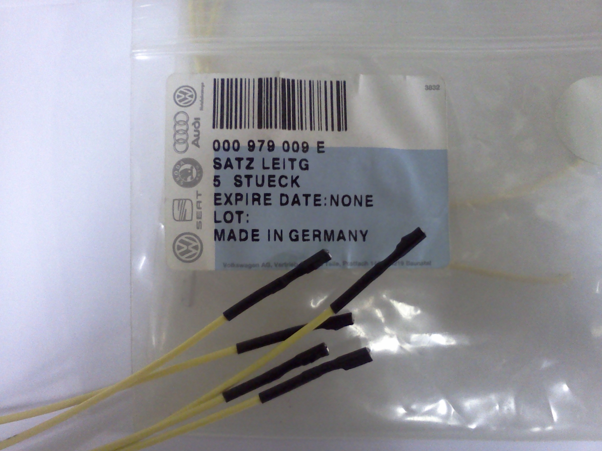

Первым делом я прикупил кнопочку 6RU959622 800 рублей подогрева лобового стекла и проводочки 128 рублей которые вродибы как для Пассата Б6 но и к полику тоже подошли.
Термоусадочку уже я сам натянул для удобства монтажа.

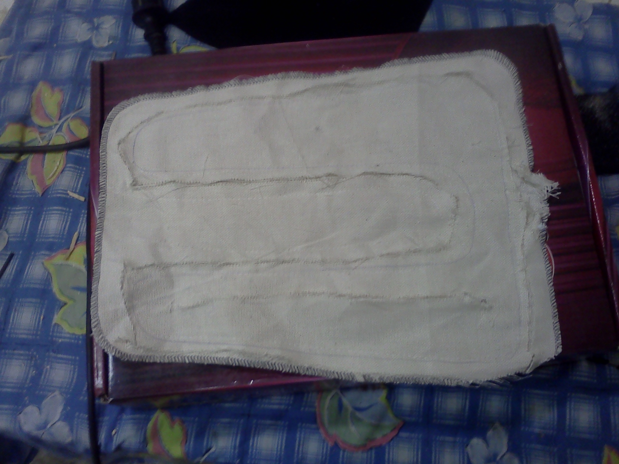

Далее в обычном ВАЗовском магазине купил попогрейки 800 рублей 4 шт с 10-го семейства ВАЗ. Заспотрашил вытащил от туда подогревы и начал прикидывать что да как.

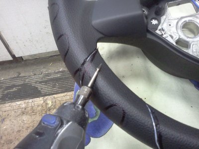

Поле прикидки и разметки взяв гравер сделал канавки под этот самый элемент подогрева. Да в том месте где снизу руля дыра я просверлил отверстие и пропустил подогрев во внутрь куда подушка ставиться.

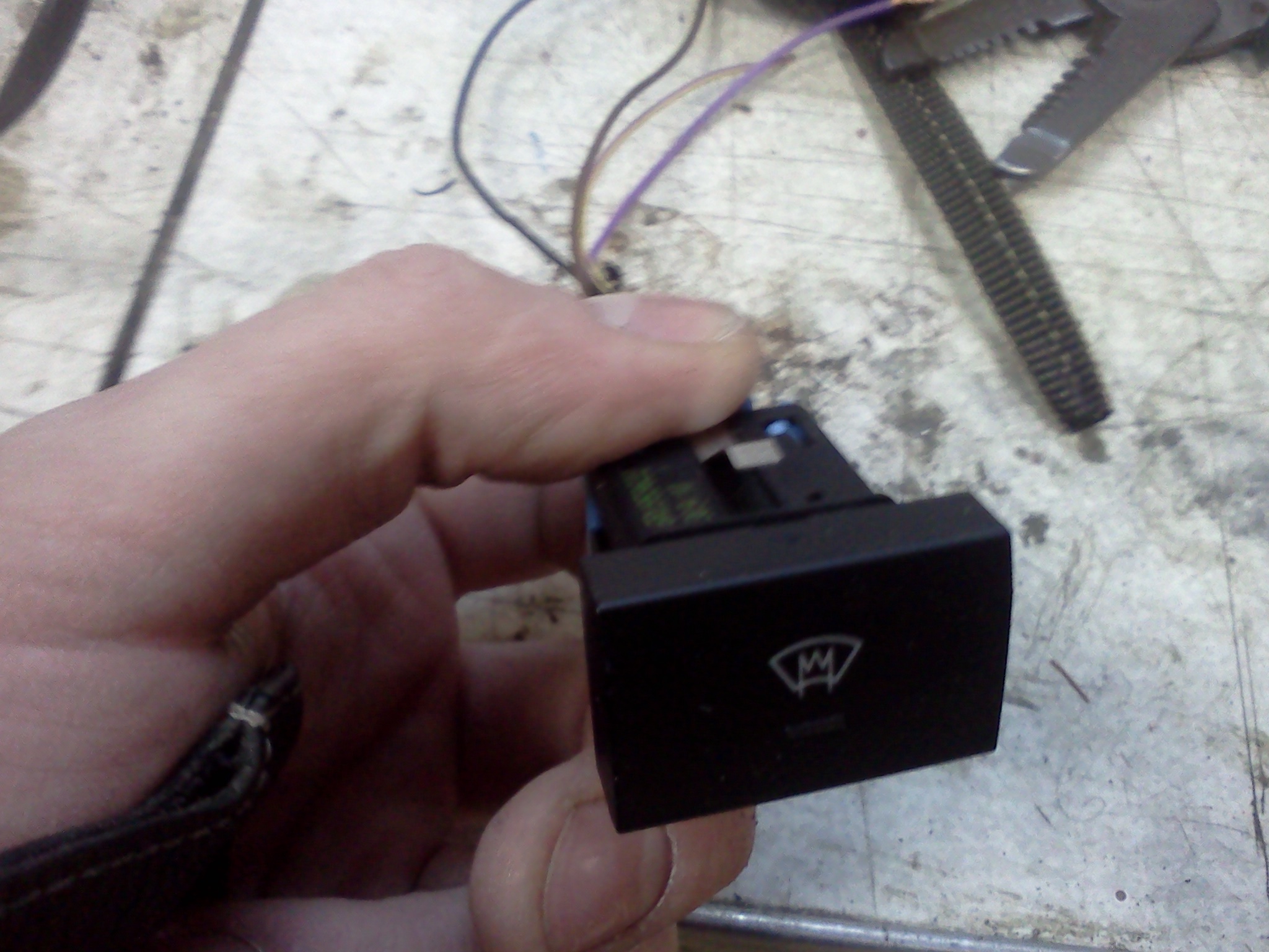

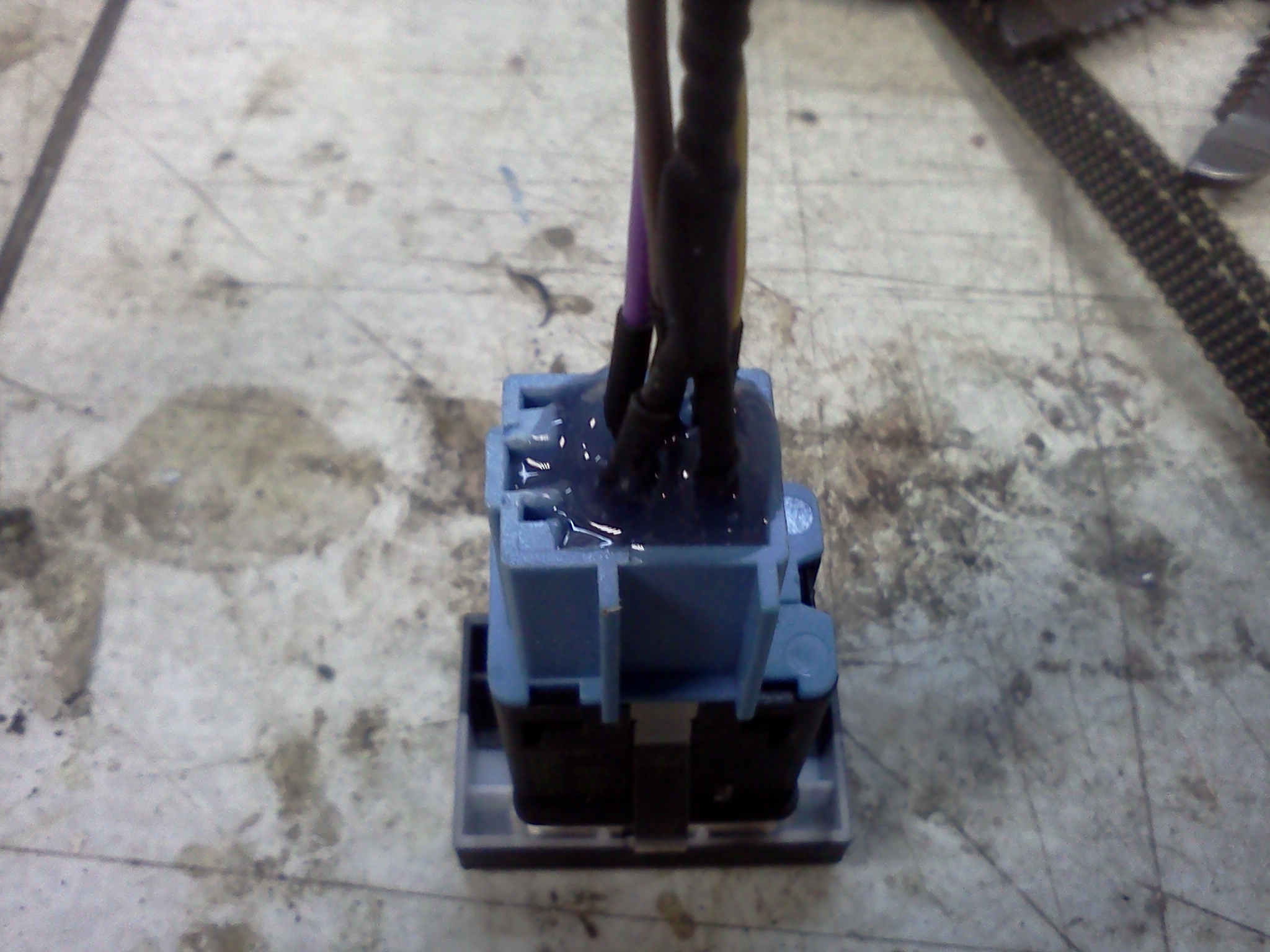

Да совсем о кнопочке забыл. Я взял проводочки точно такиеже как купил только от пассатовской проводки(фишка магнитолы), также натянул термоусадку надел на контакты кнопки и залил все это термоклеем. ответную чать в лом было искать.

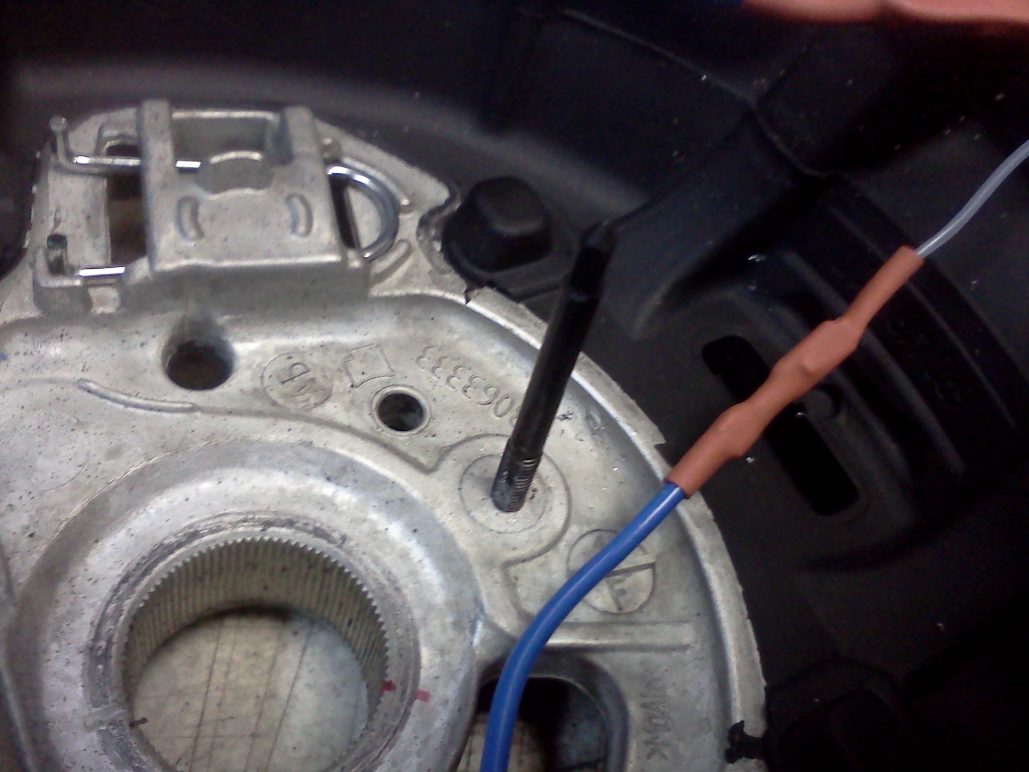

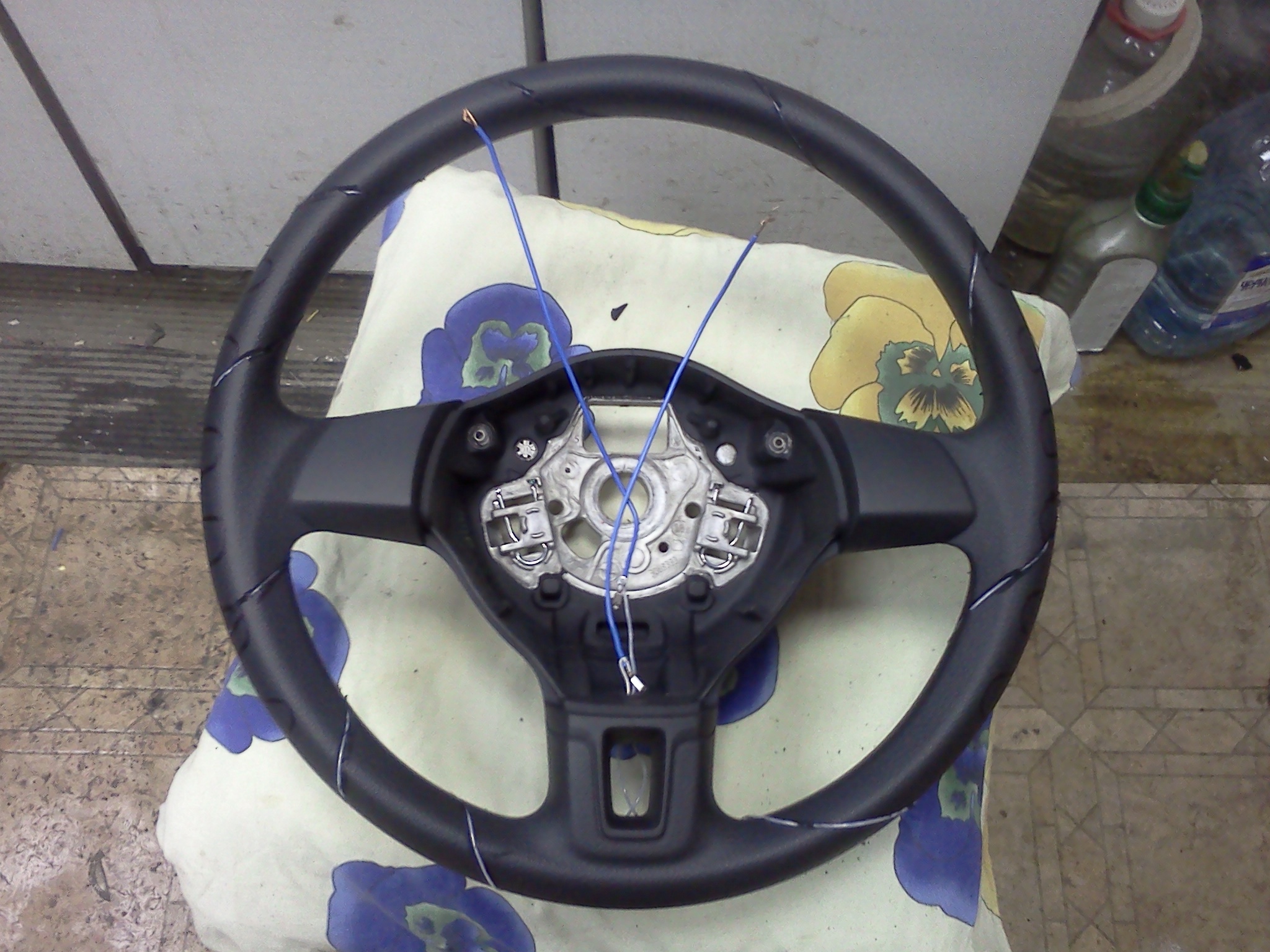

Дальше делаем контакт минуса прям в самой баранке. Я прослерлил отверстие нарезал резьбу и прикрутил имбусом чтоб наверняка.

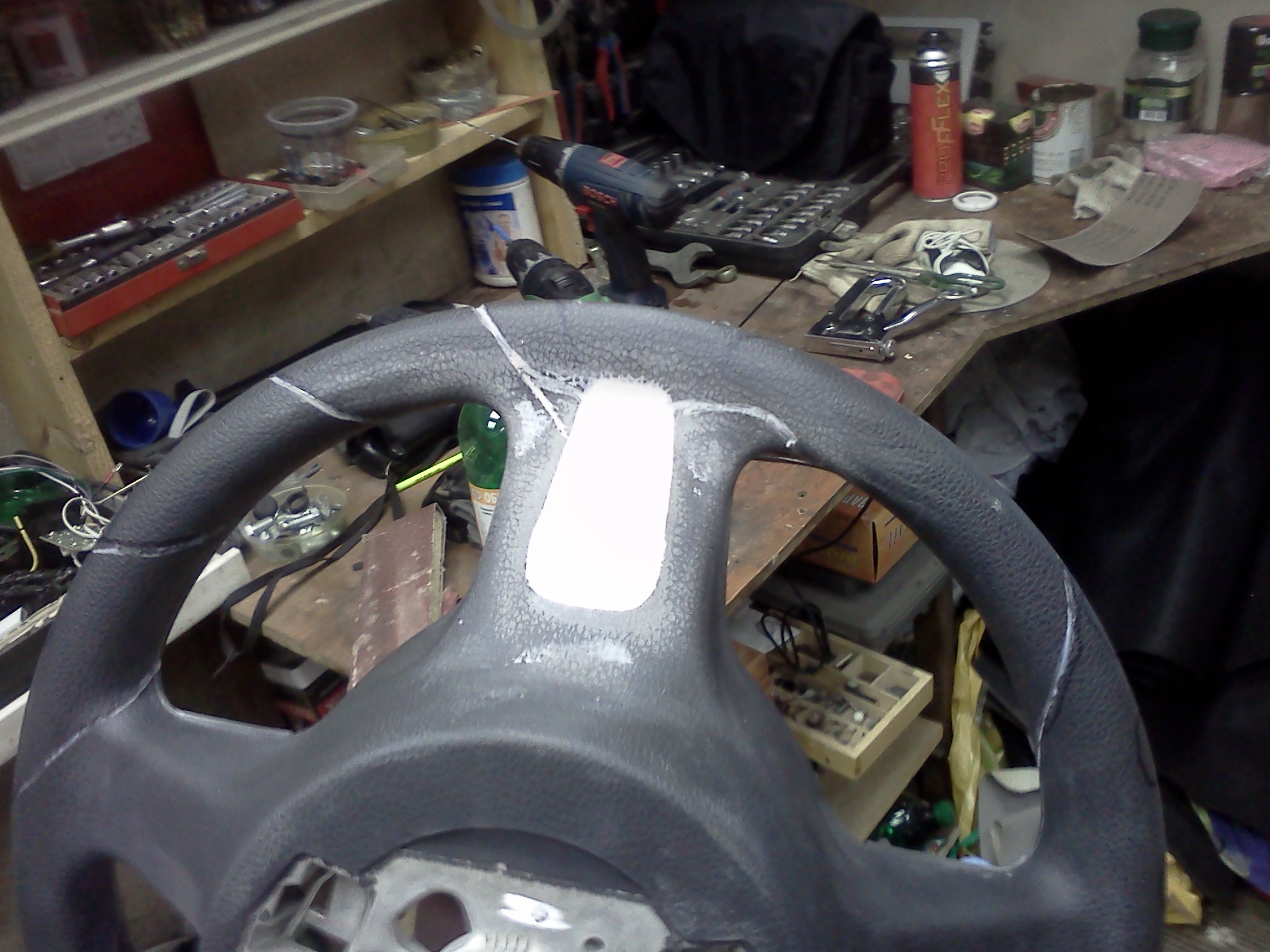

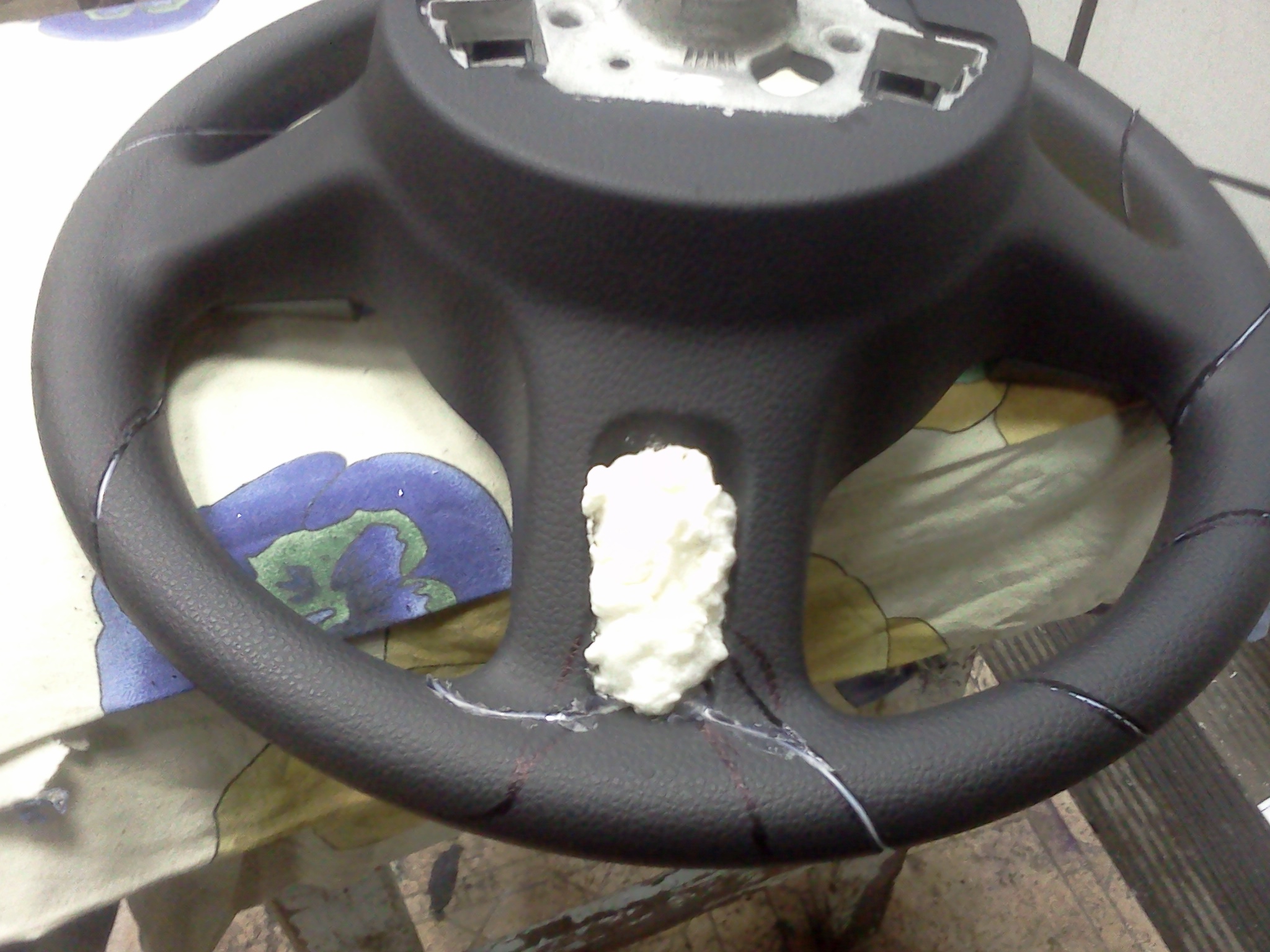

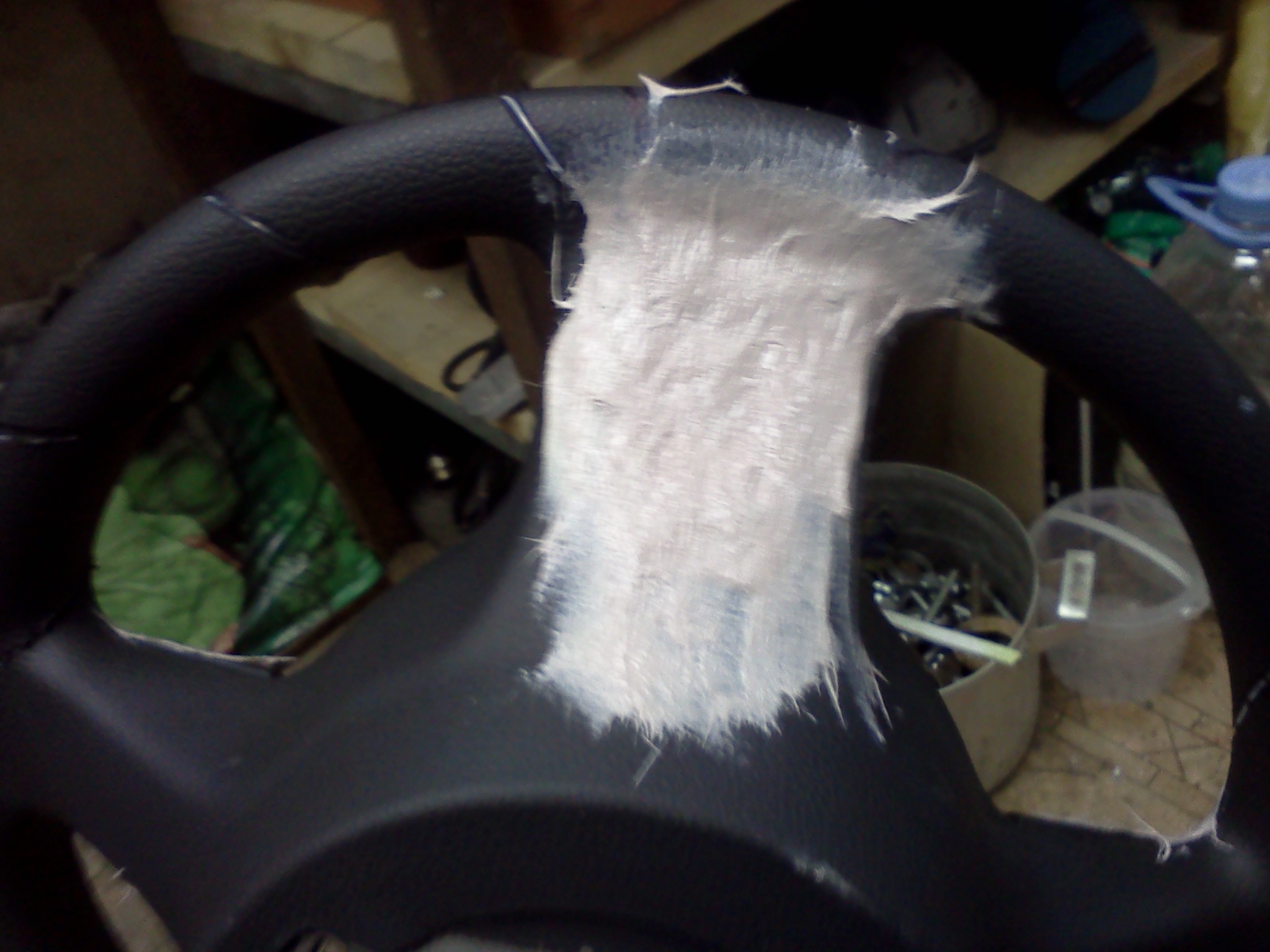

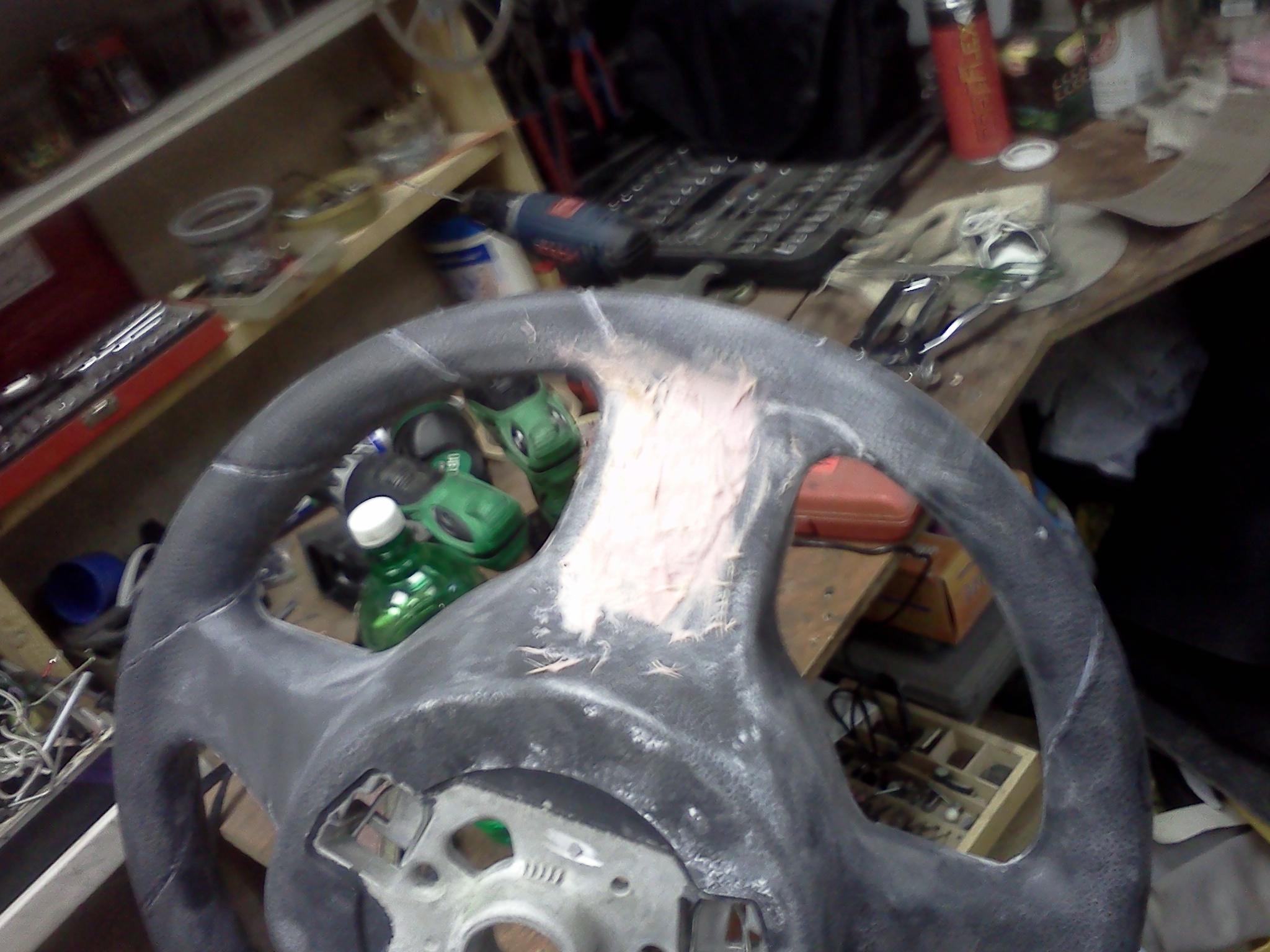

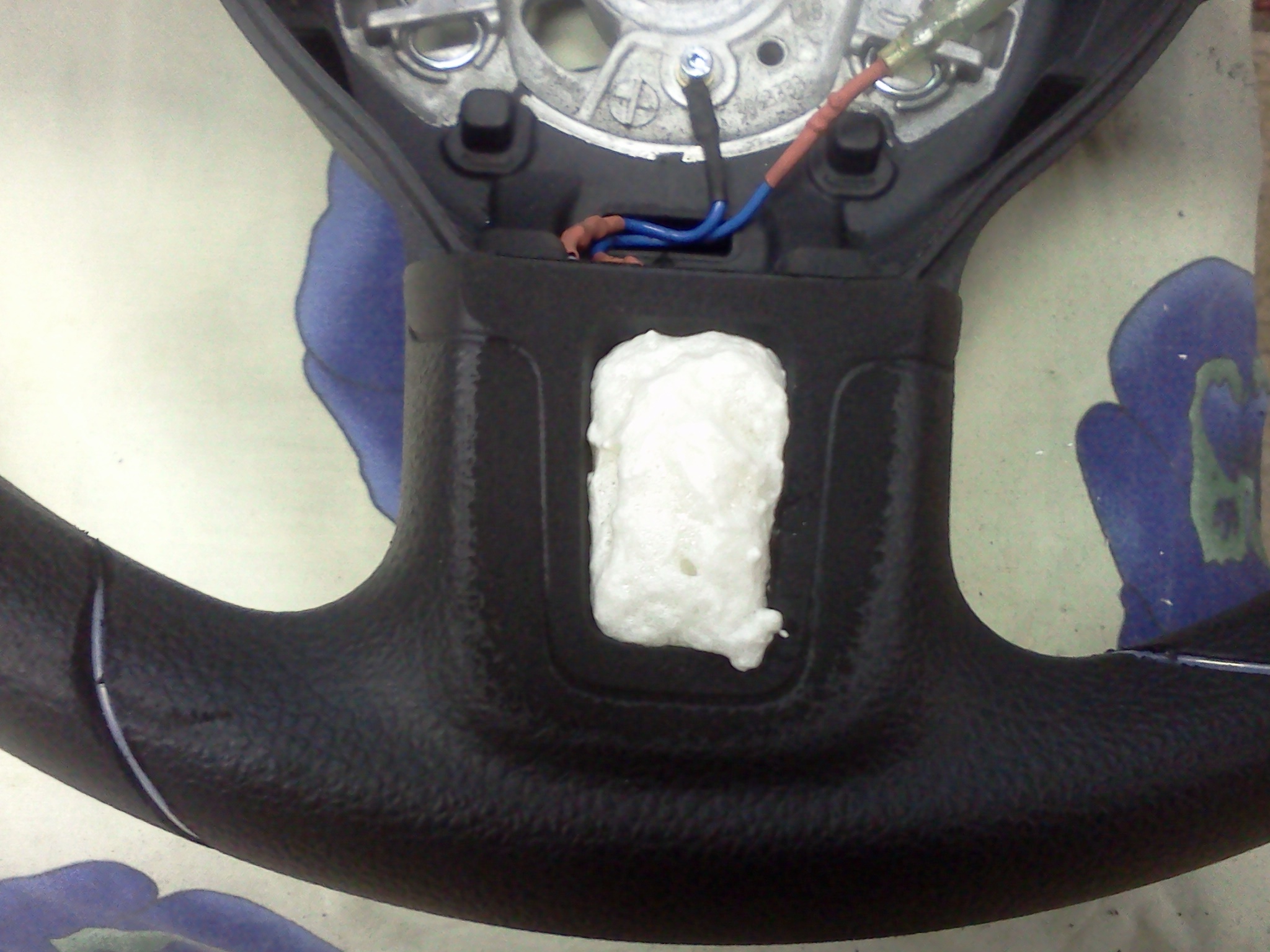

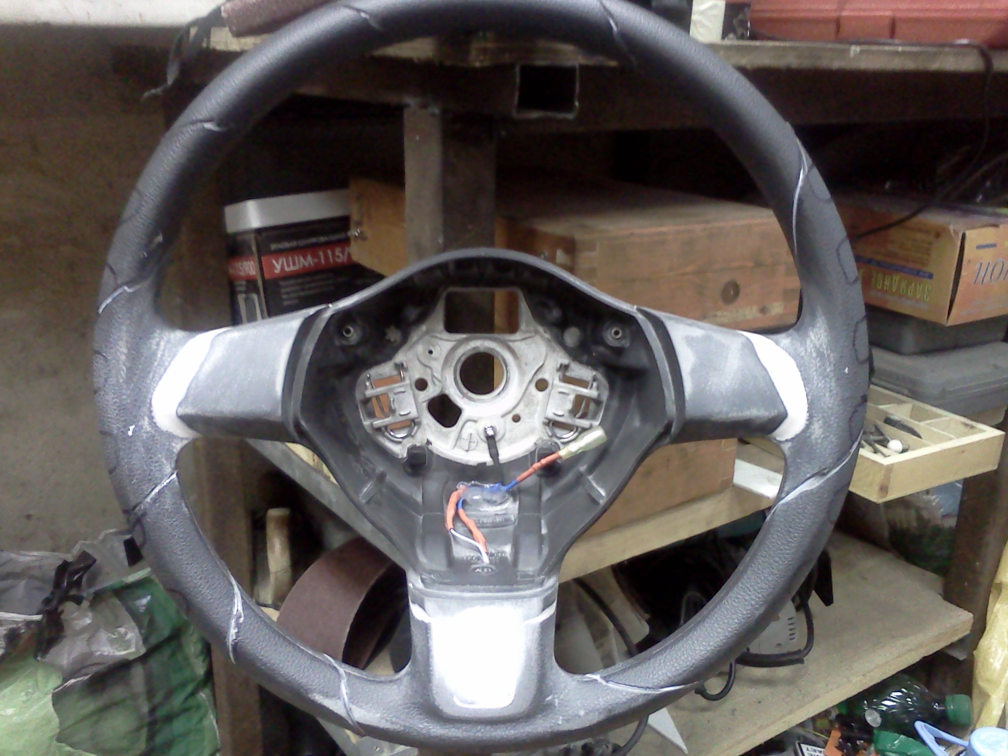

Потом нада отшпаклевать руль,для того чтобы кожей обшить. Большую дырку снизу я сначала запенил, а потом начал шпаклевать стеклошпатом.
Подогрев руля Поло седан
IMG20111229_020.jpg [ 572.94 КБ | Просмотров: 24471 ]
IMG20111229_019.jpg [ 712.9 КБ | Просмотров: 24471 ]
IMG20111229_018.jpg [ 645.19 КБ | Просмотров: 24471 ]
IMG20111229_017.jpg [ 656.59 КБ | Просмотров: 24471 ]

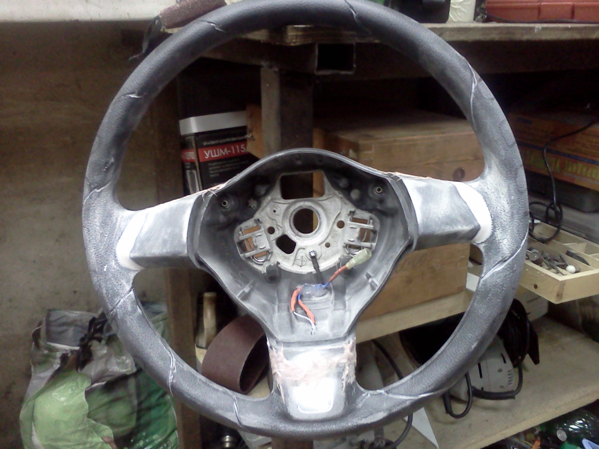

Первый слой шпакли зачищен.

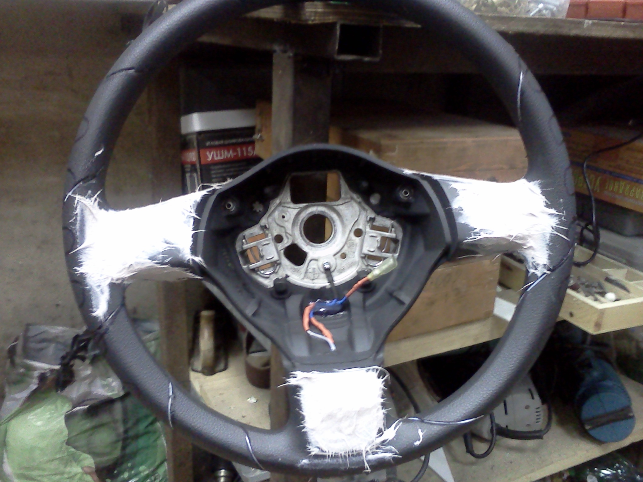

Второй слой зачищен руль почти готов

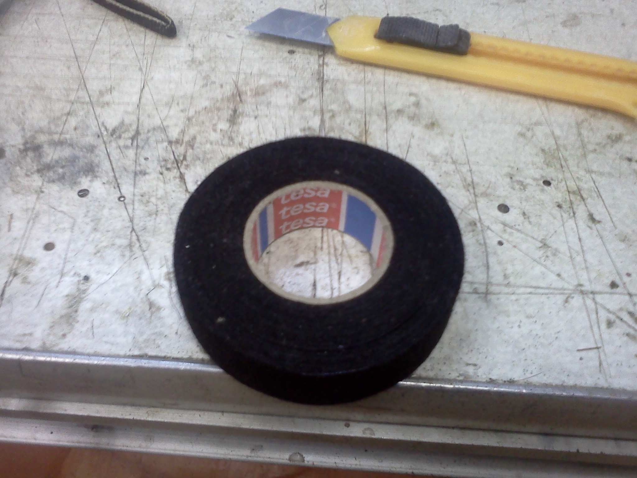

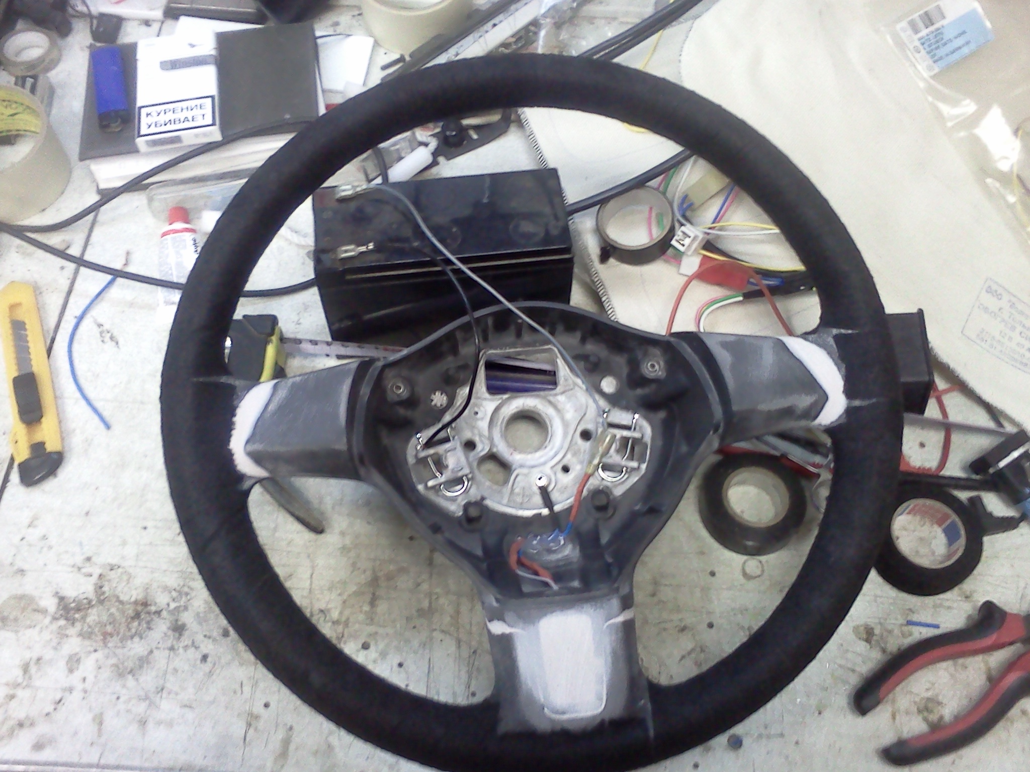

Дальше я взял матерчатую изоленту и все это обматал, для того чтобы бороздки не было видно и чтобы кожу клеить удобней было. К ПВХ изоленте клей не клеиться.

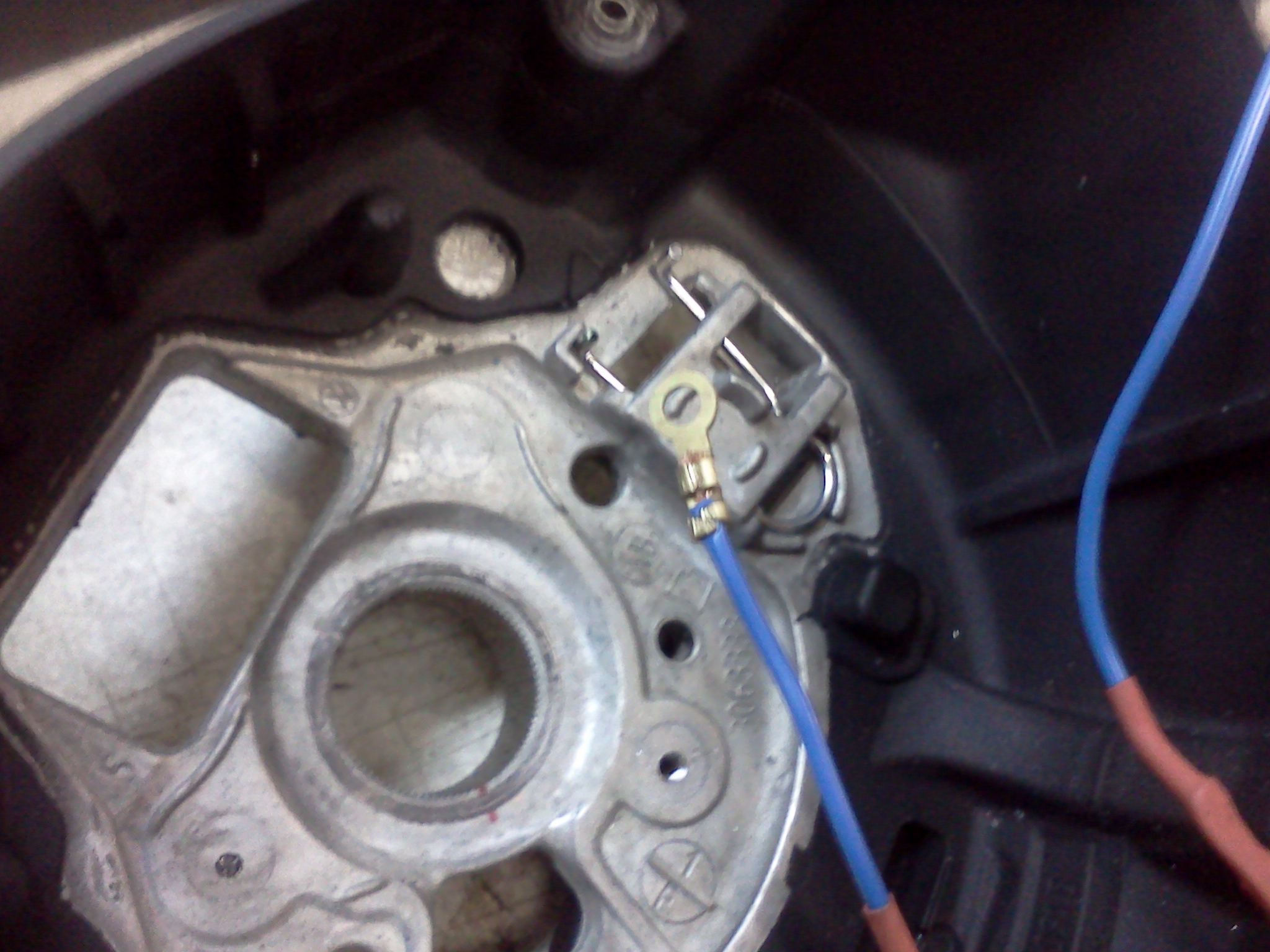

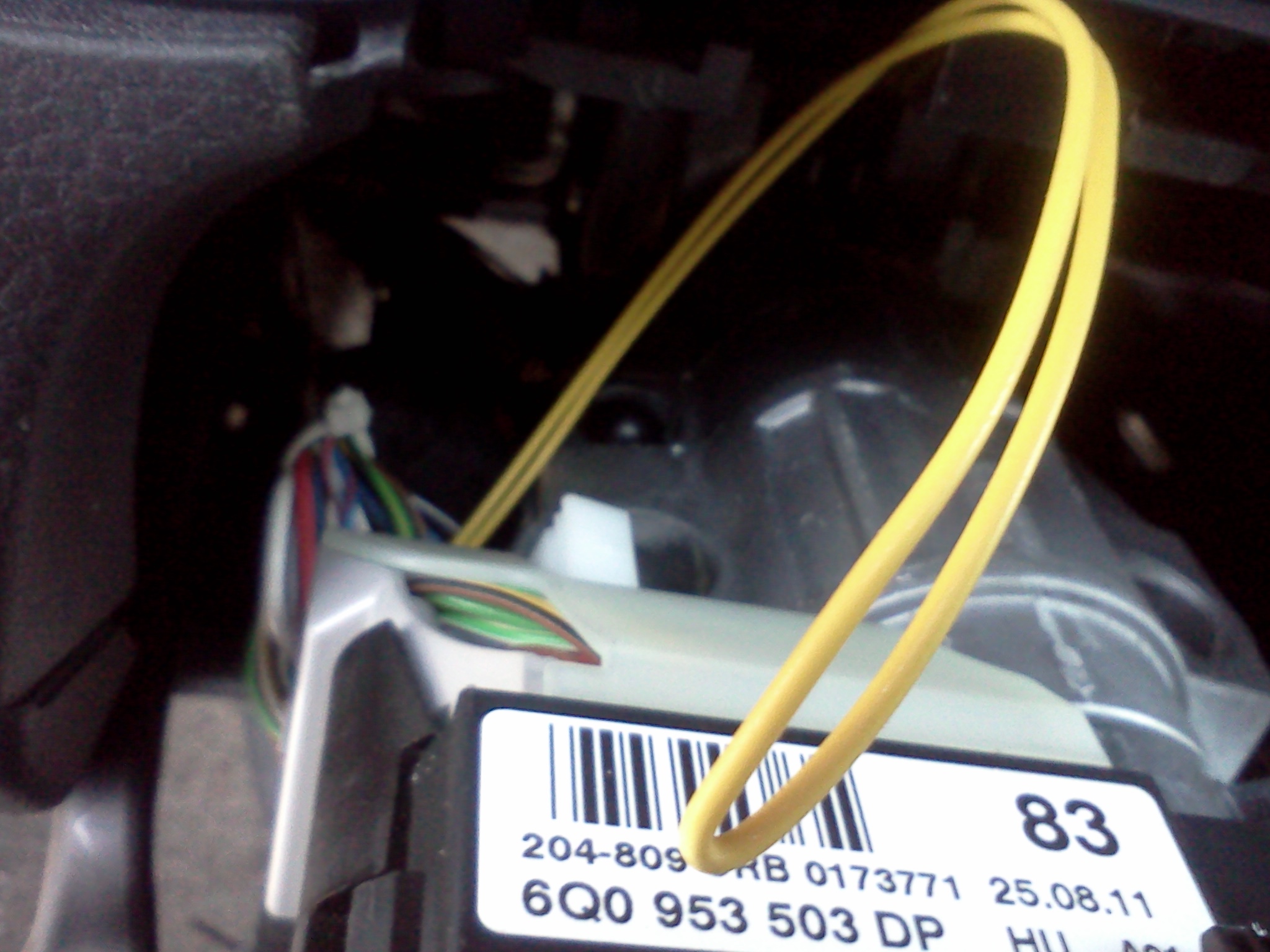

Переходим к электрике.
Снимаем фишку с подрулевого шлейфа и ищем там контакты (которые пустые в шлейфе там их 6, 4 задействованы под сигнал и подушку, а 2 пустых) разбираем фишку и вставляем туда проводочки которые купили собираем и ставим на место.

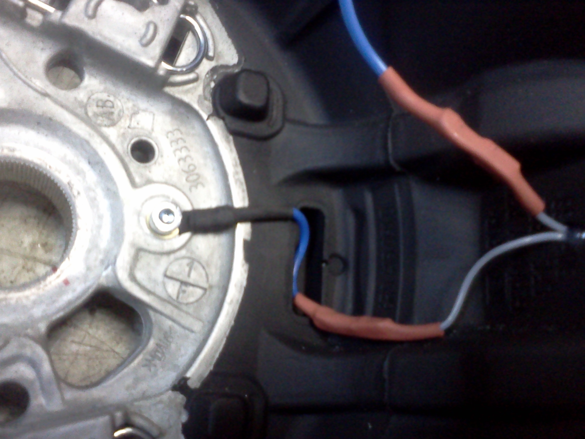

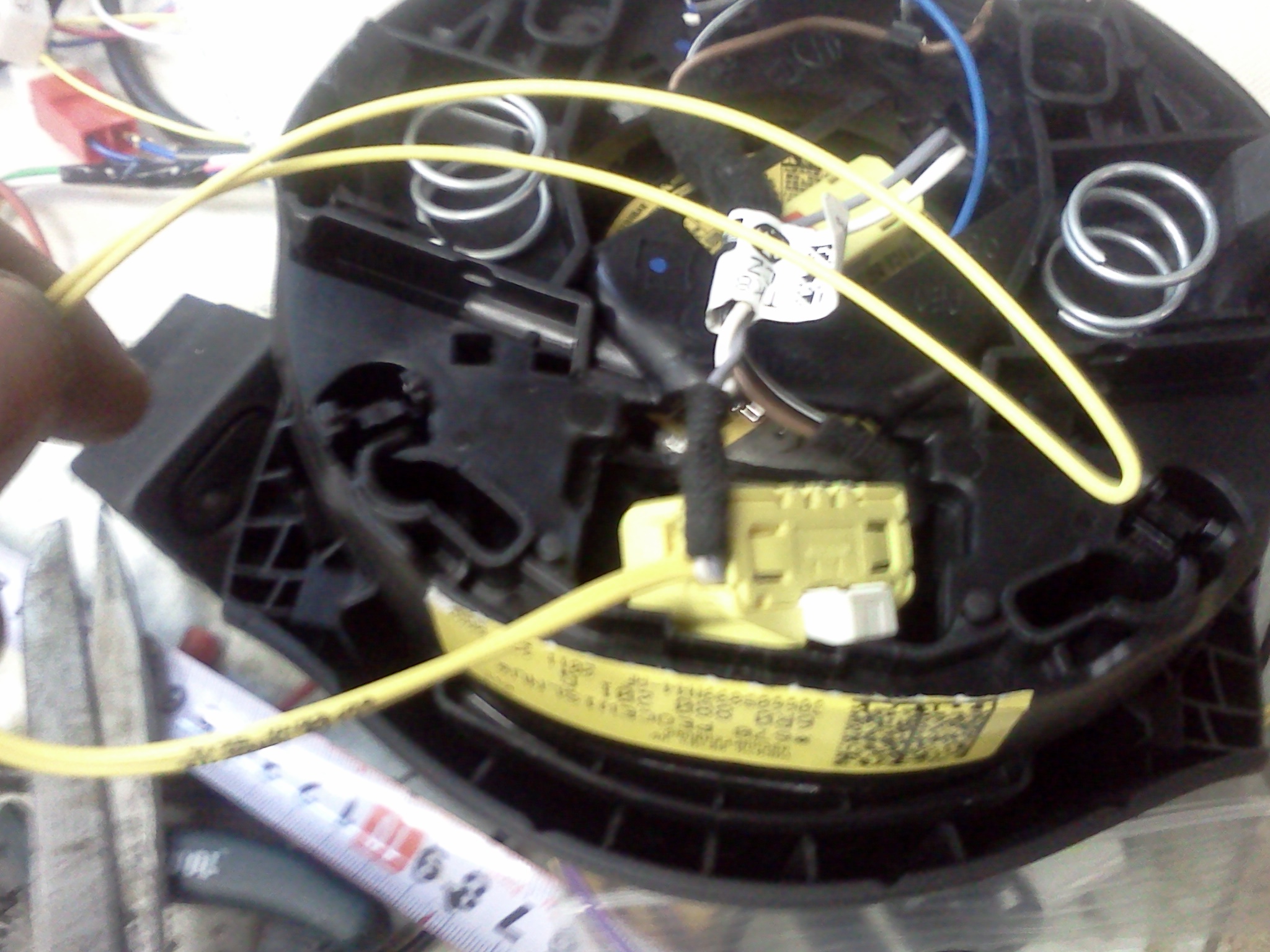

Тоже самое делаем с фишкой на подушке безопастности
IMG20111229_011.jpg [ 709.09 КБ | Просмотров: 24468 ]

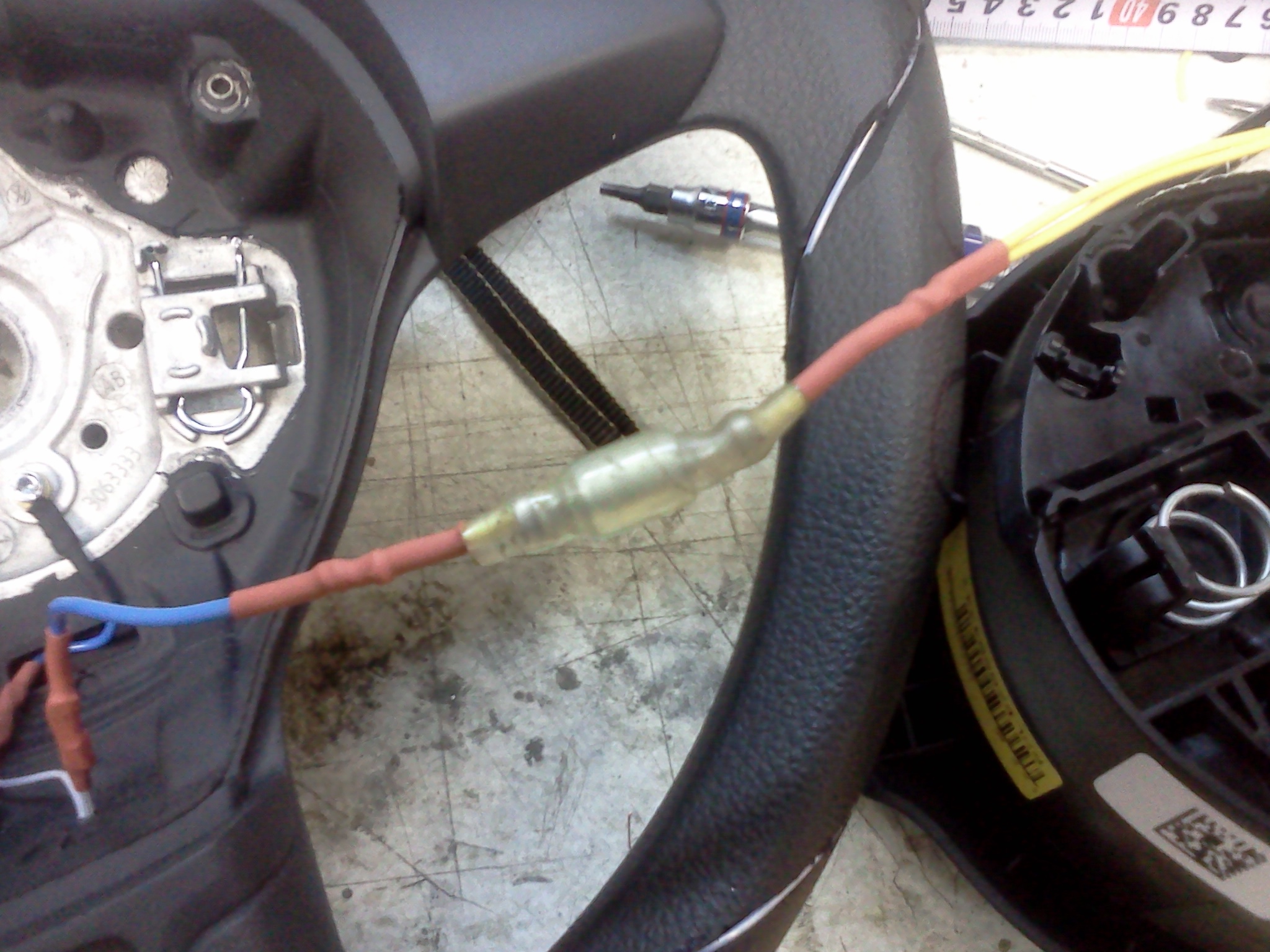

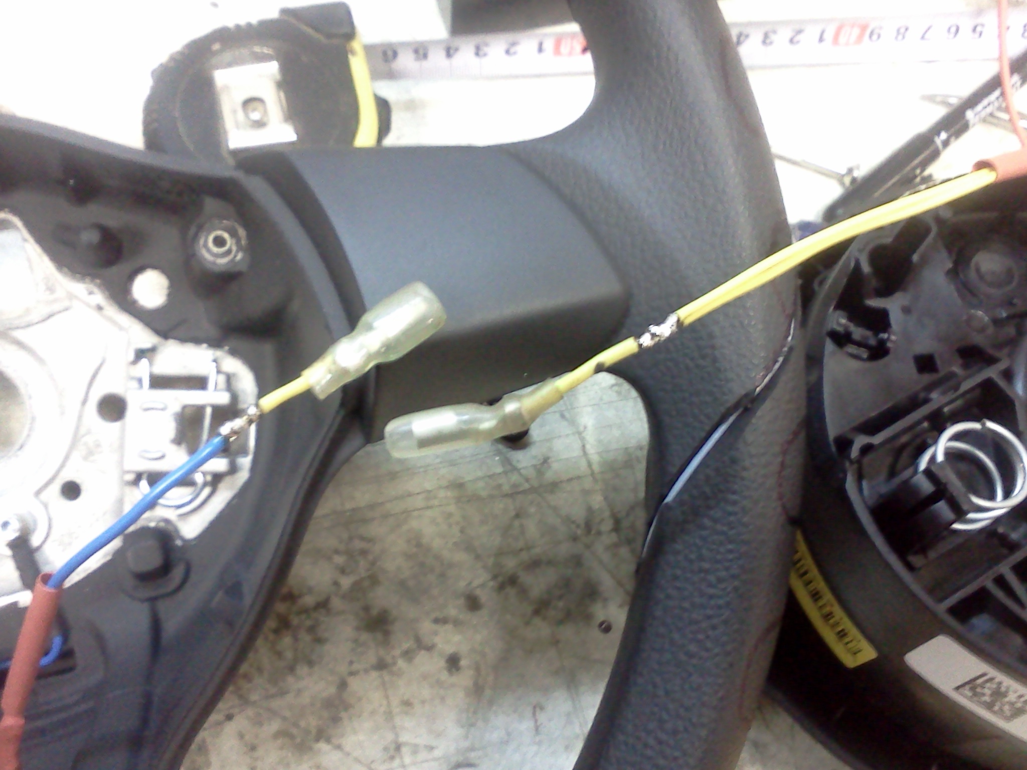

Потом на этом проводке который идет от подушки делаем еще один разъем для того чтобы можно было подушку снять.
Я использовал обычный разъем от пионеровской магнитолы. По этому проводу пойдет плюс.
IMG20111229_016.jpg [ 714.95 КБ | Просмотров: 24468 ]
IMG20111229_015.jpg [ 623.23 КБ | Просмотров: 24468 ]

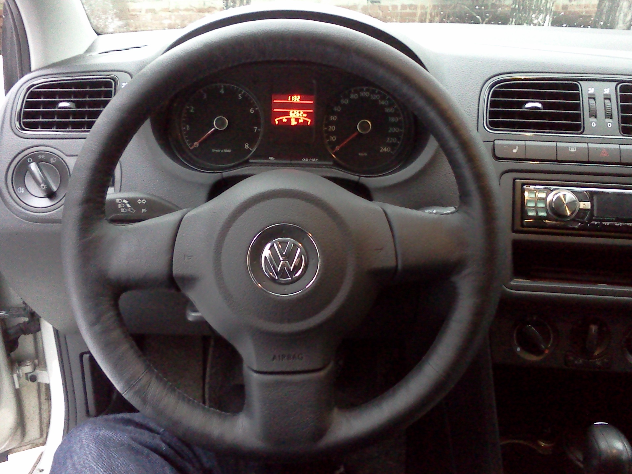

обшиваши руль и ставим все наместо.

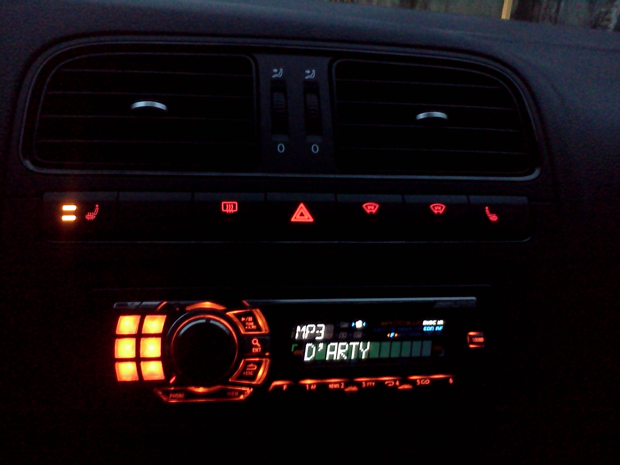

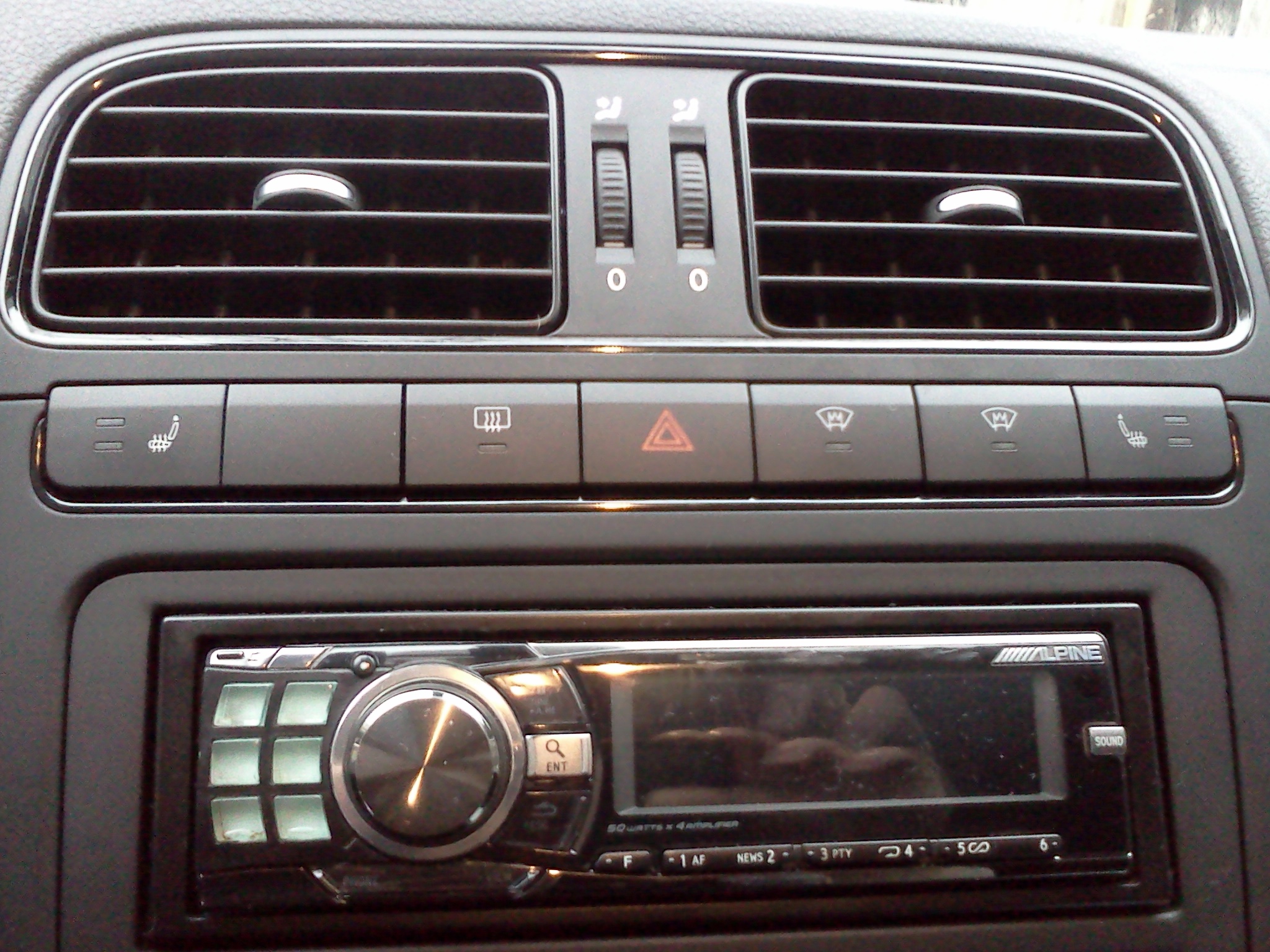

Потом вставляем кнопочку, только у кнопочки нада пожрезать два выступа на корпусе т.к. она не подходит в гнездо. Делается это обычным канцелярским ножем. Сами увидите что нада подрезать.
Сразу цепляем провод подсветки кнопки от соседней кнопки, а остальные провода выводим под торпеду . Снимаем бордачек и рукой лезем к кнопкам.

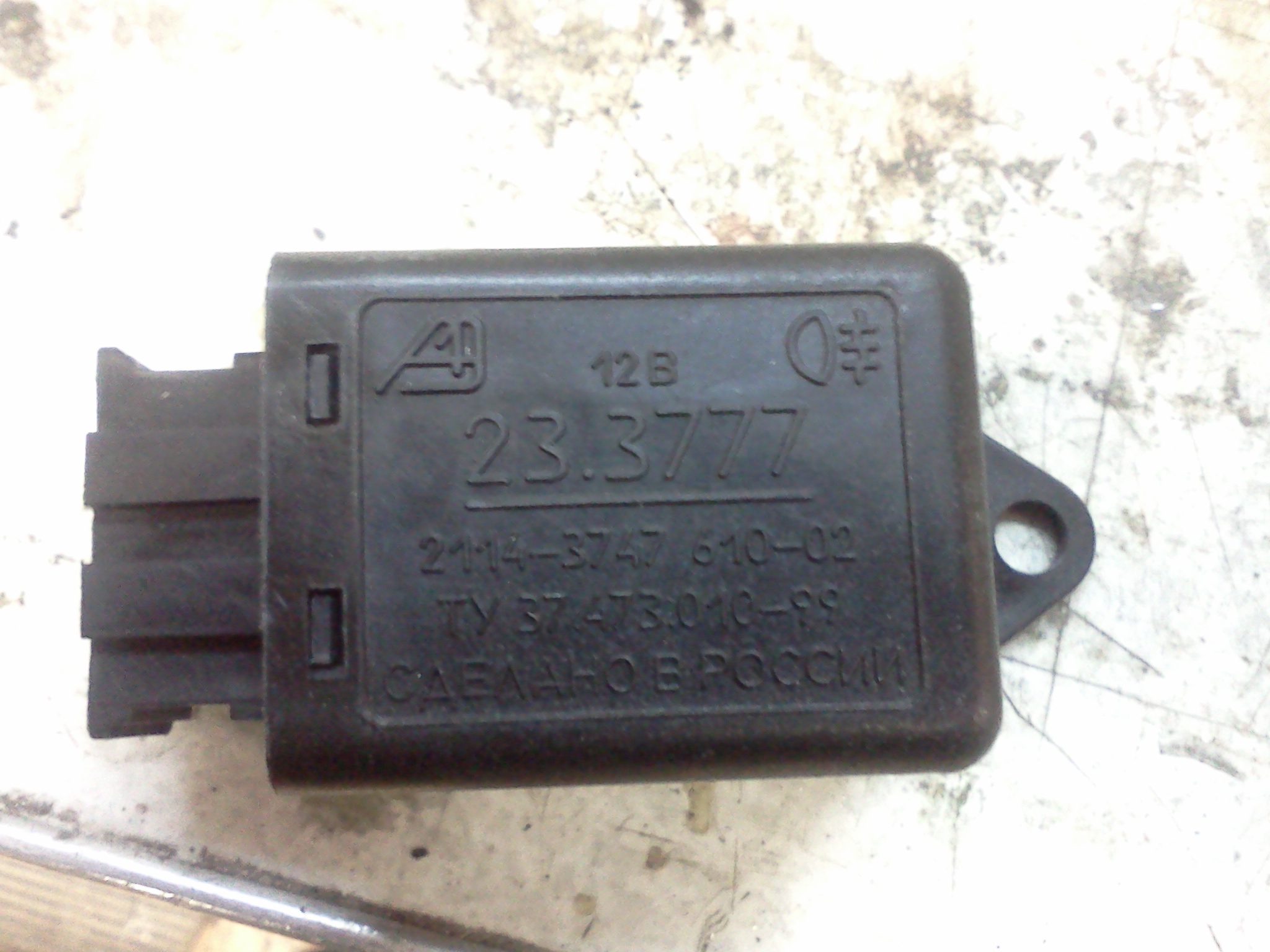

Вот такую релюшку нада прикупить тоже в ВАЗовском магазине. Она будет управлять кнопкой без фиксации и собственно подогревом. 150 рублей.
