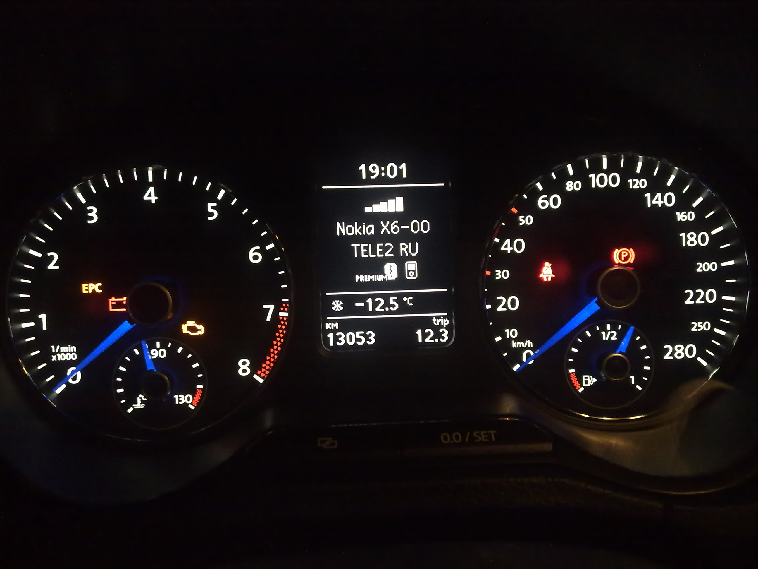

Выглядит оно так
блок Bluetooth 3C8035730C
13012013343.jpg [ 341.29 КБ | Просмотров: 7375 ]
Сообщения: 598
Благодарил (а): 26 раз.
Поблагодарили: 129 раз.
Ну да все именно так! а майфун у тебя какой?
