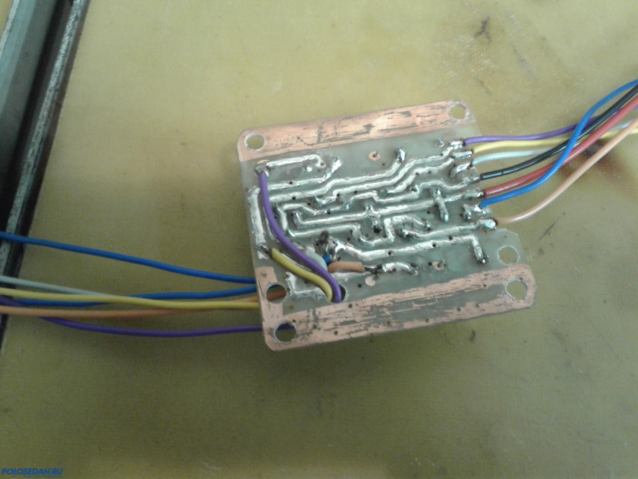

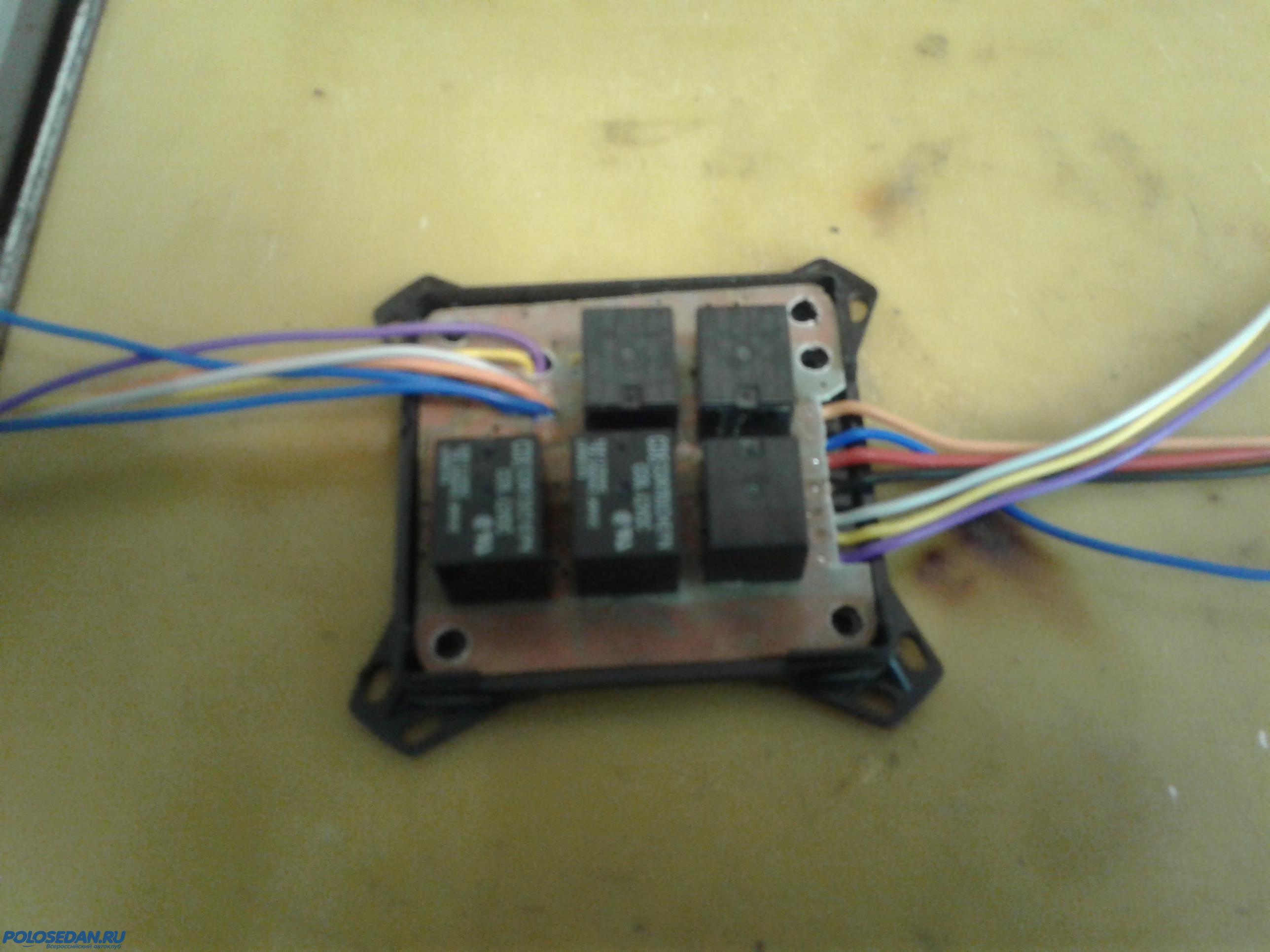

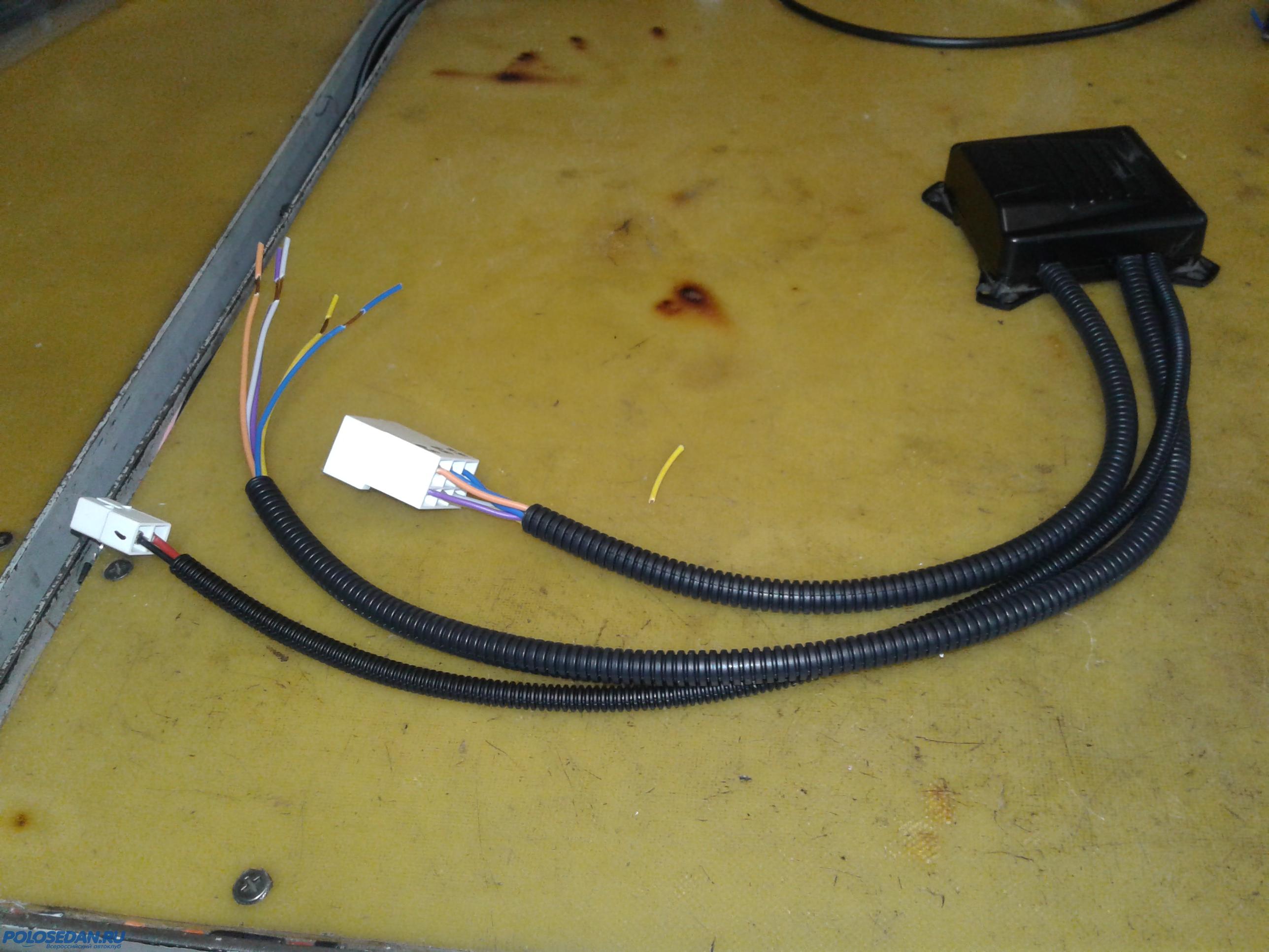

Фаркоп установлен "Лидер плюс" подошел отлично, без танцев с бубном. Для подключения изготовил блок реле. Реле стандартные 10А брал от старой сигнализации.

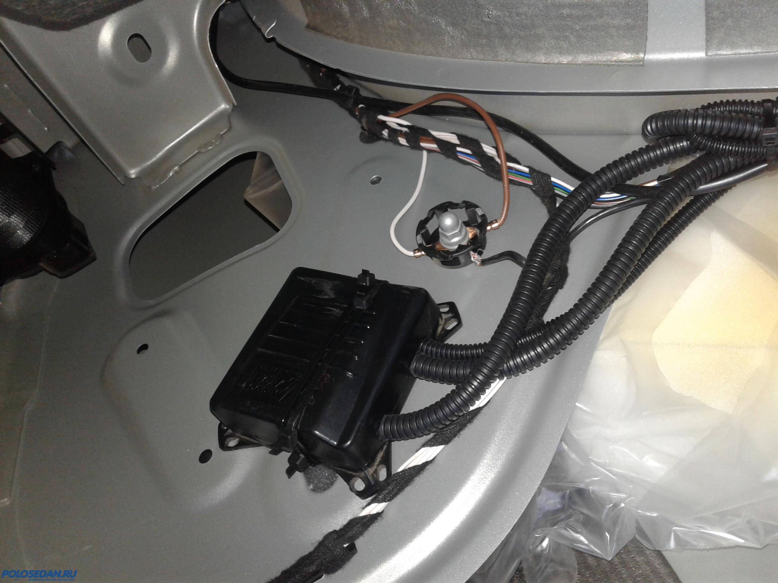

Если не трудно, подскажите, как и куда подключали провода (плюс, минус)! Заранее благодарен.

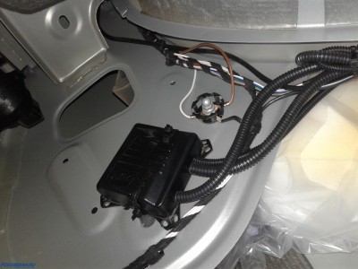

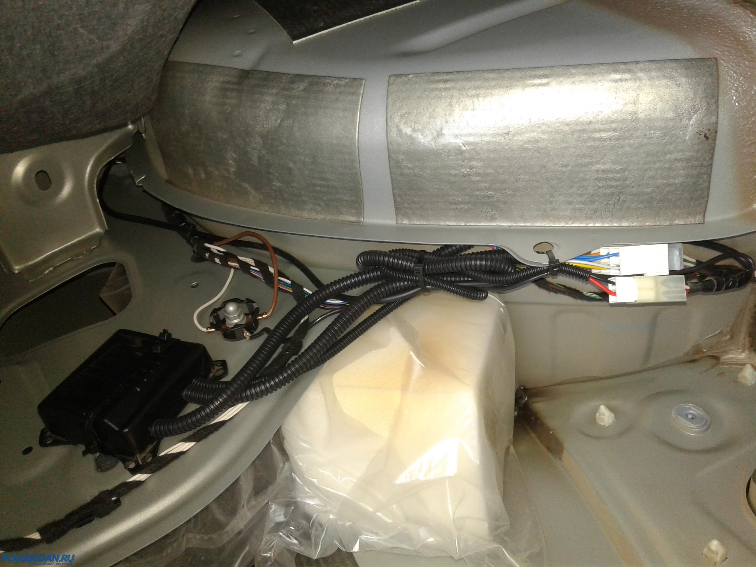

Плюс протянул к блоку предохранителей там есть место под резервный предохранитель. Минус в багажнике тоже родное место.

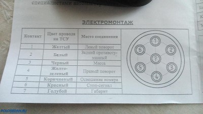

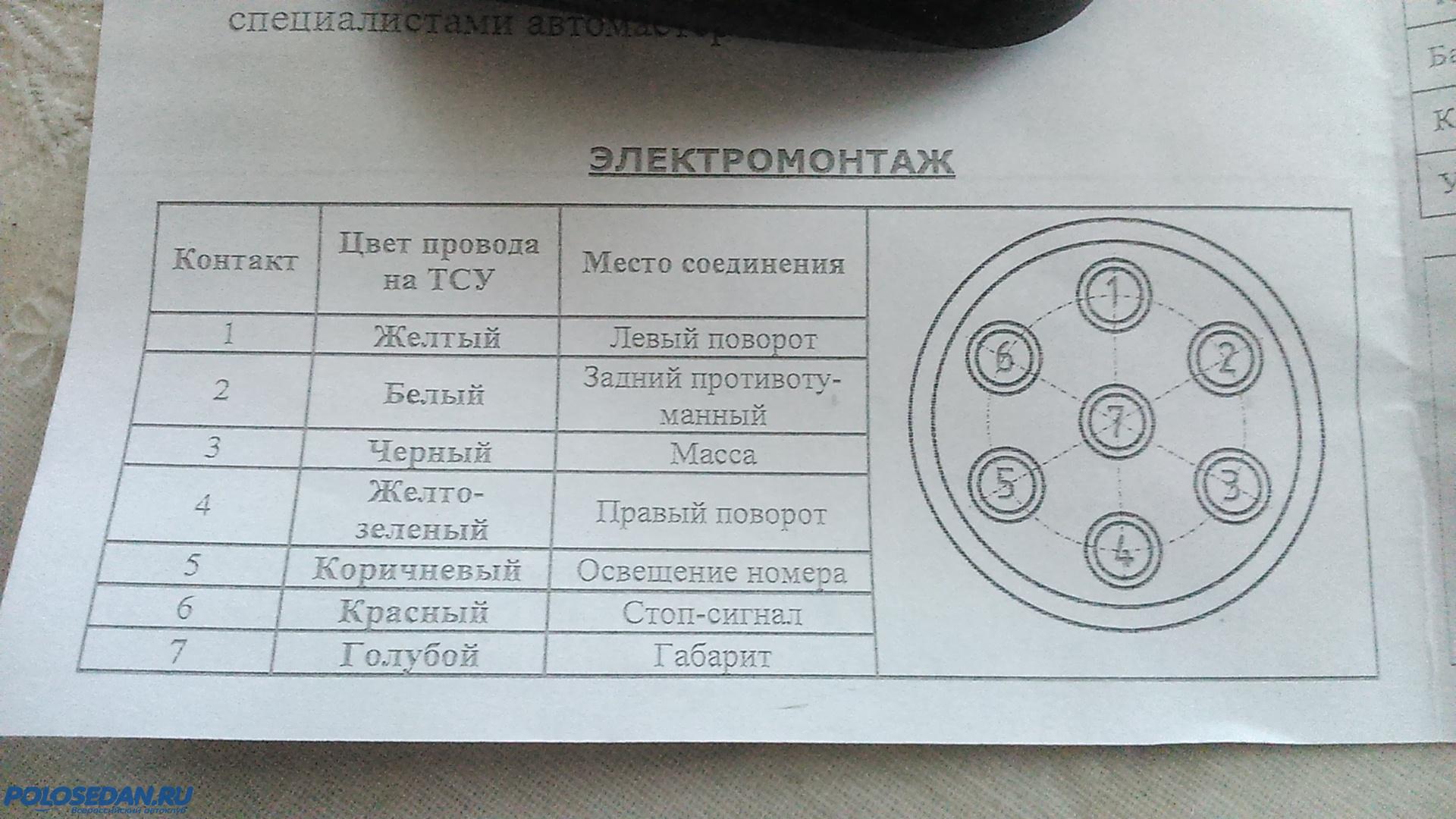

Здравствуйте, ставлю фаркоп на машину и поскольку ни разу ни электрик озадачился вопросом - глядя с какой стороны на розетку (фас или тыл) подключать ее к проводке по этой схеме?

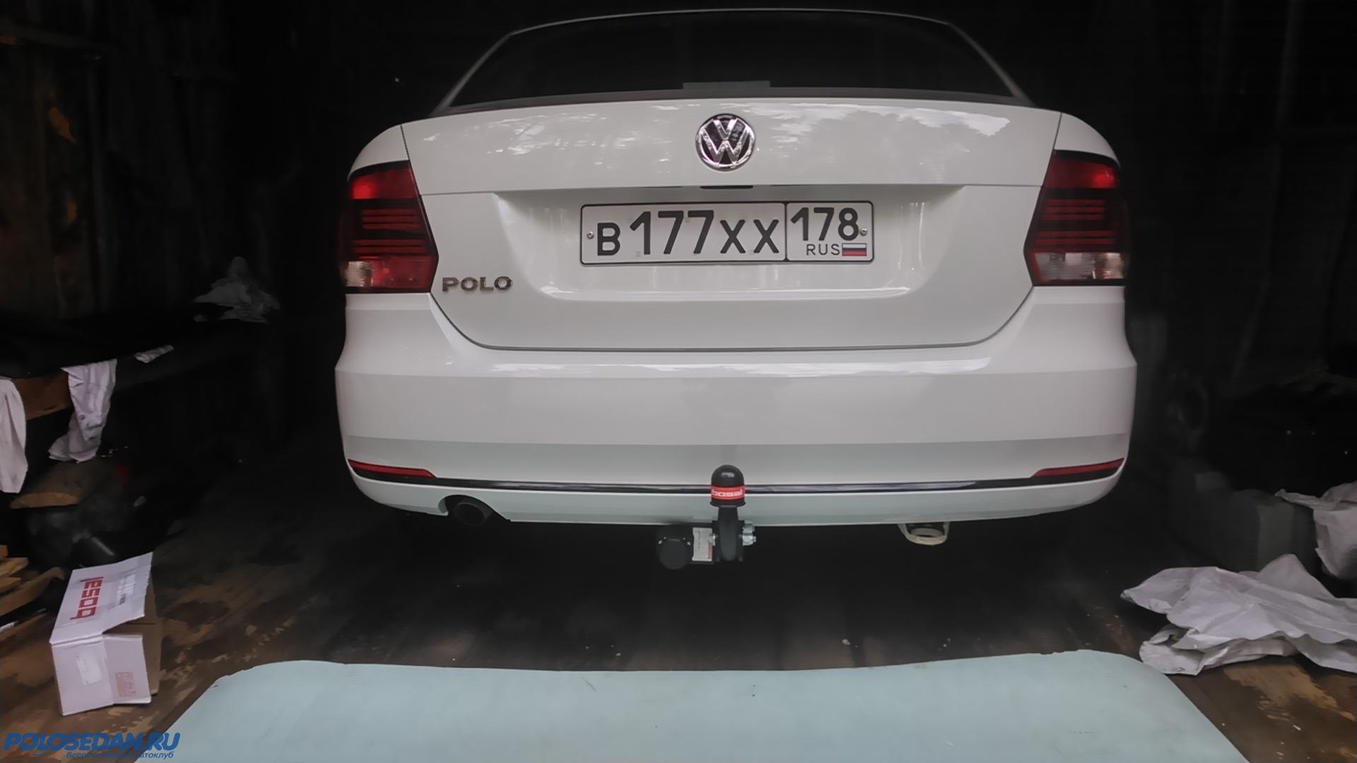

Фаркоп Босал, внешне впечатления по качеству самые приятные, бампер да,подрезается. Поставил фаркоп, замерил два расстояния от ближайшей нижней клипсы,добавил по три миллиметра и вырезал. Встало идеально без подгонок. Фото сбоку можно сделать, скажите зачем.
Еще такое наблюдение - если смотреть сзади то правая нижняя клипса далековата от фаркопа и край выреза провисает на гайку крюка, соответственно краска об железо обобьется. Может и не видно будет но куплю резиновый колпачок на гайку.
