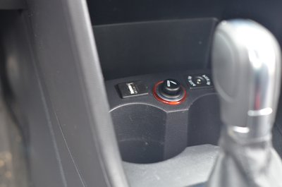

Современные гаджеты требуют питания 5 вольт. В автомобиле такого напряжения нет, а хотелось бы. Вот мною и была реализована эта идея.
Материалы.
-Розетка USB 1 шт. Я купил такую.
-преобразователь напряжения DC-DC 12 на 5 вольт. Например такойили другой качественный на 2-3 ампера. 1 шт.
-провода
-изолента ХБ.
Реализация.

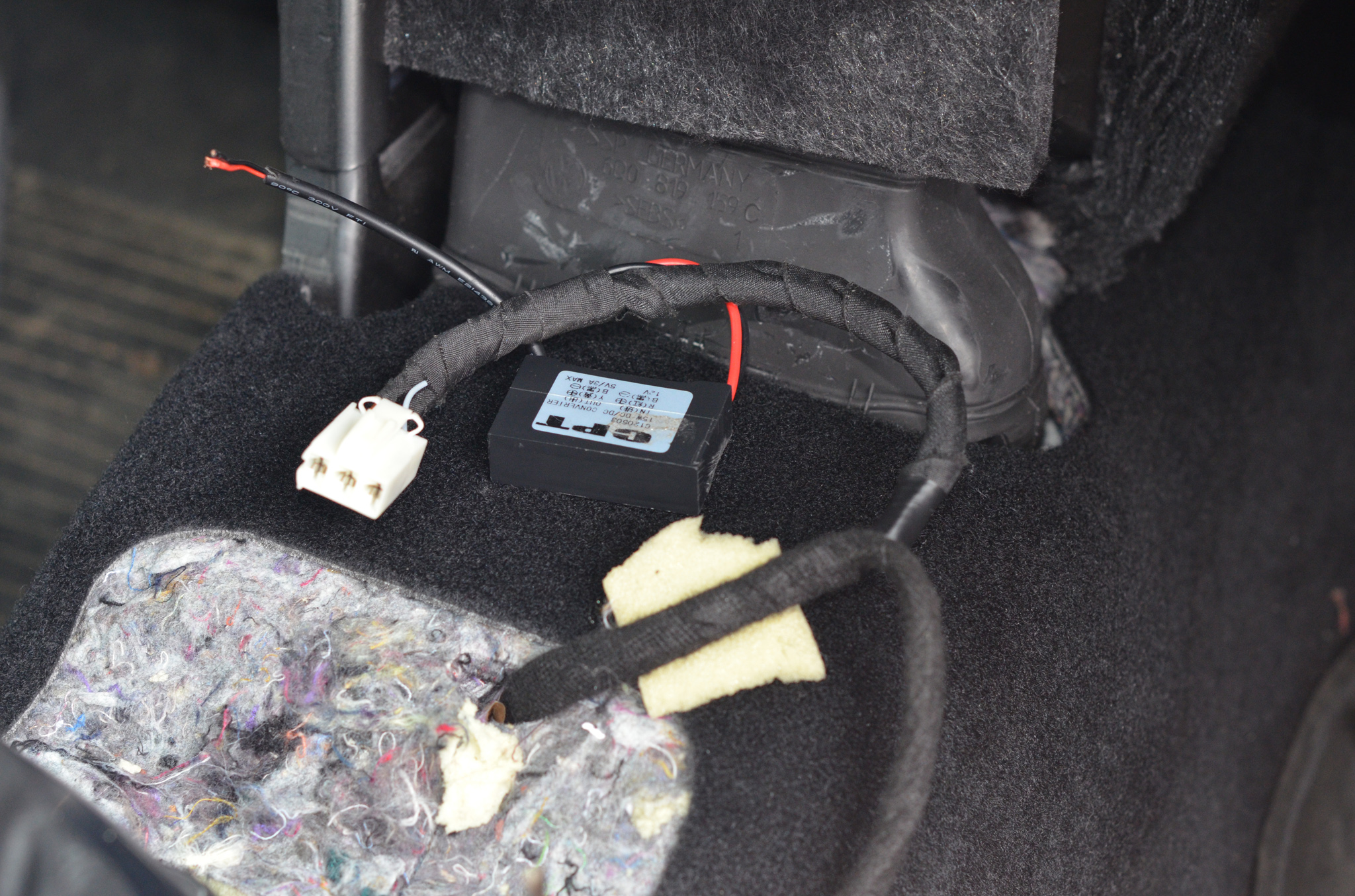

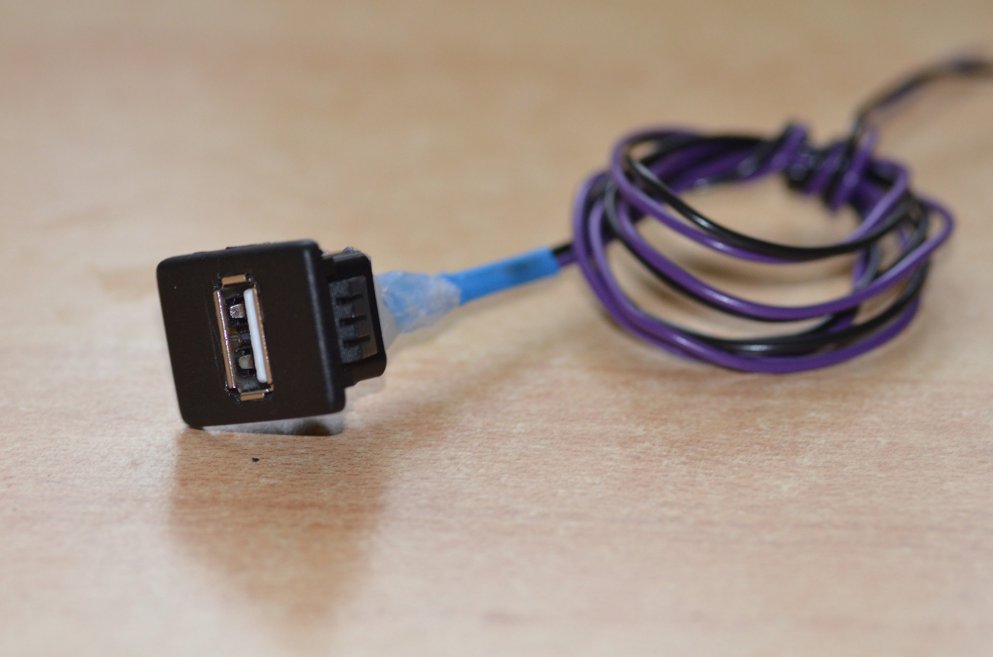

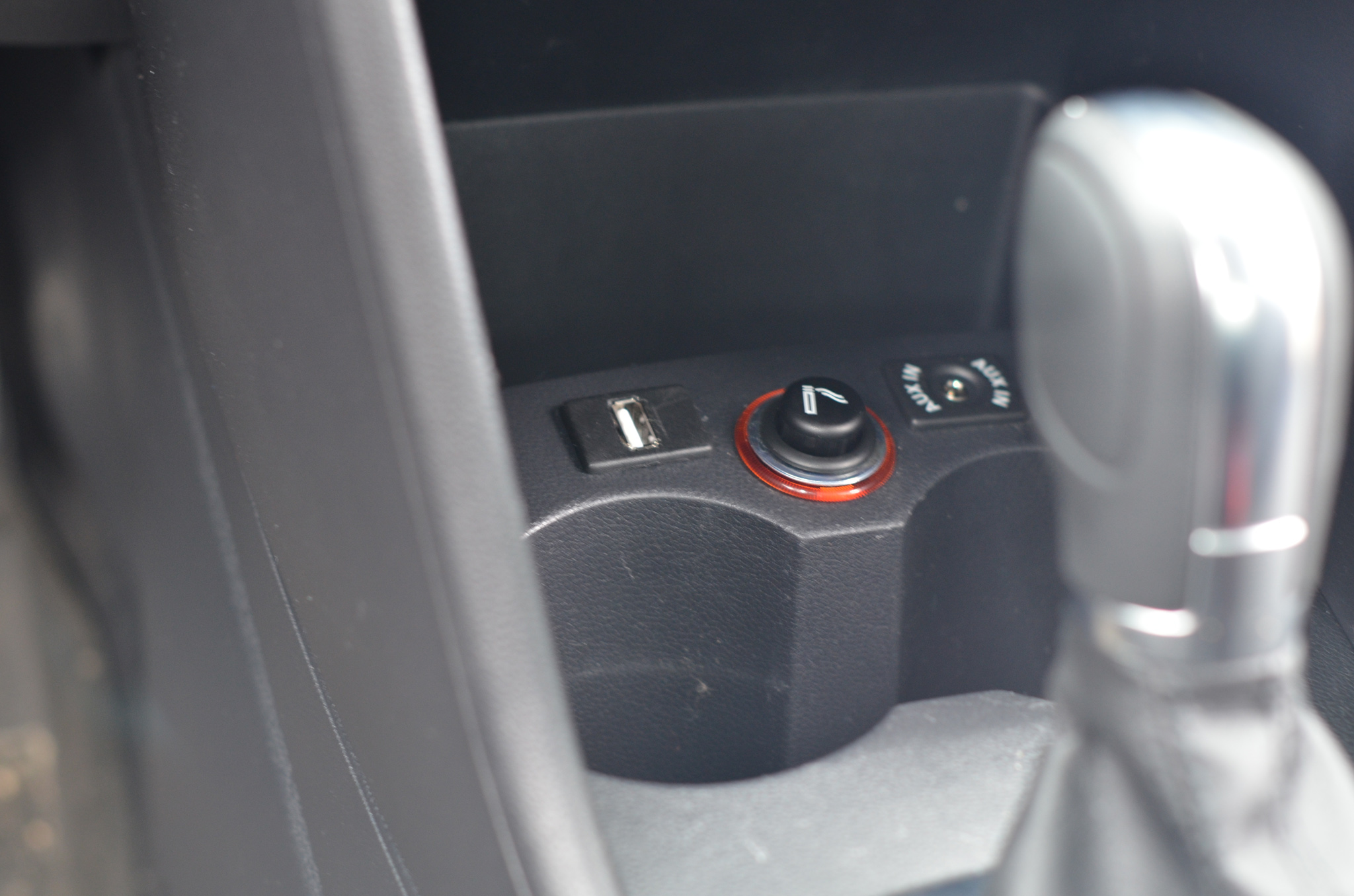

Преодолевая сопротивление снимаем заглушку возле прикуривателя при помощи широкой отвертки или стамески. В заглушке вырезаем отверстие под USB розетку (я использовал дрель со сверлом и надфиля). Ставим розетку в заглушку и заливаем пространство внутри используя клеющий пистолет. Припаиваем провода к крайним контактам (где плюс и минус смотрите в интернете). Далее в машине снимаем клемму с аккумулятора и разбираем тоннель что бы добраться до разъема прикуривателя. Описывать этот процесс не буду, есть специальная литература. Скажу только что дело это не легкое, требует сноровки. Далее к разъему прикуривателя подключаем преобразователь DC-DC. Черно-красный это "+", а коричневый "-" . Можно припоять, можно на скрутку, можно специальными зажимами, главное надежно. Я использовал скрутку, предварительно сняв 1 см. изоляции на проводах к разъему. С выхода преобразователя провода соединяем с проводами от розетки USB, желательно использовать разъем, так удобнее. Проверяем работоспособность, собираем все назад. Теперь в машине есть 5 вольт для питания всяких гаджетов. Удобно, особенно учитывая наличие AUX входа который я установил ранее.

Неплохо получилось, а главное нужная вещь всегда. Но я бы развернул разъем USB на 90 градусов, лучше бы смотрелось.

Да, нужная вещь. Только не плохо было бы решить как напрямую вкорячить выход от DC 12В DC 5V регулятора напряжения в заглушку, многовато соединений...

Тут надо понимать, что ток потребляет устройство, главное что бы источник (в данном случае DC-DC преобразователь) мог этот ток отдать. Тот что я установил способен отдать до 3А в нагрузку (реально 2 думаю потянет постоянно).

У меня и там отдельно для регистратора стоит преобразователь в плафоне освещения
