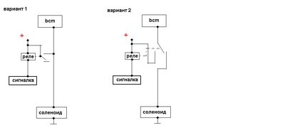

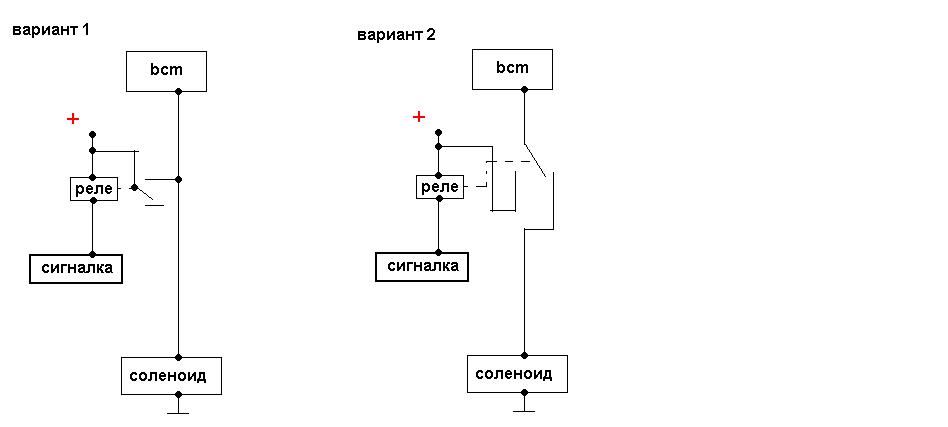

немножко дополню: провод открывания багажника в жгуте водительской двери желто-серый, если выход сигналки подключен туда, то все открывается без доп-релюшки, ток там небольшой, это просто команда на ВСМ ("-" на открытие), а он уже дает силовой выход на соленоид багажника, правда при таком подключении багажник не открывается в охране при условии что запирание/отпирание дверей подключено на личинку двери.
у меня старлайн А-62, так сначала и подключал.
потом переподключил по другому (вариант 1 на картинке), подать через реле "+" непосредственно на соленоид багажника, всё работает, багажник в охране открывается, сигналка при этом отключает реакцию на датчик удара и концевик багажника.
но выяснилось что в ВСМ записывается ошибка (1 неисправность
00329 - Control Circuit for Unlocking Rear Lid
006 - Short to Plus - Непостоянно),
жить не мешает но неприятно.
сейчас хочу переподключить по варианту 2 на картинке, думаю ошибка пропадет, если ВСМ н контролирует обмотку соленоида.

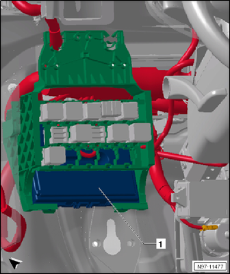

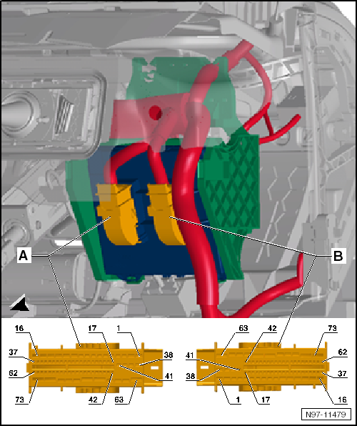

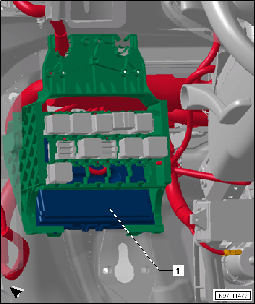

релюшку обычную автомобильную, BCM/bodi conrol module/блок управления бортовой сети, провод на соленоид с 10-го контакта разъёма "А". или искать в жгуте и прозванивать белый сечением 1мм2.

zaezd24 писал(а):
в ВСМ записывается ошибка хочу переподключить по варианту 2 на картинке
поставьте диодную развязку.
Зарегистрирован: 21 июн 2012, 18:47
Сообщения: 166
Поблагодарили: 88 раз.
можно и так, только по сложности равносильно что диод врезать, что третий контакт релюхи задействовать раз уж она уже стоит.
