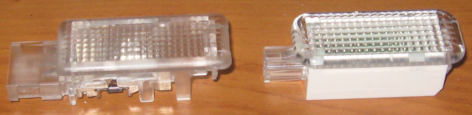

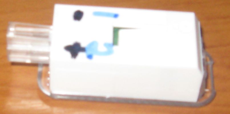

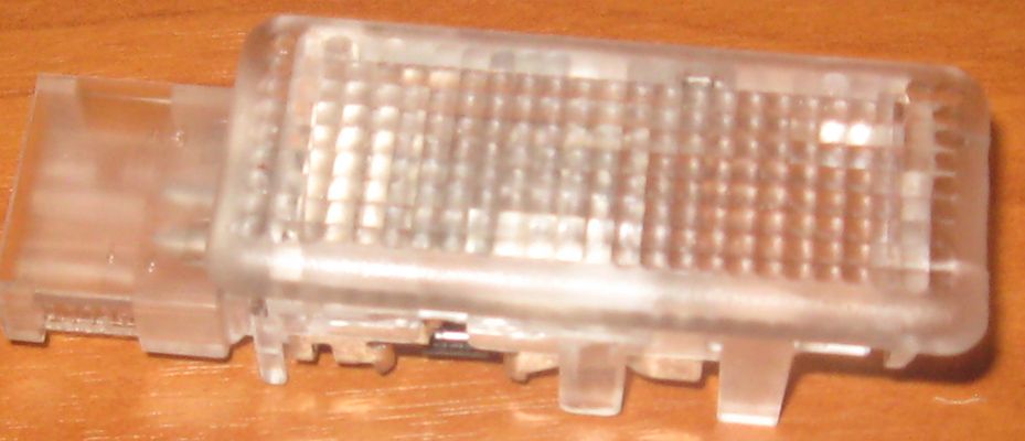

Доброго времени суток. Решил немного переделать свой авто. Начну с самого лёгкого, отковырял плафон багажника 6Q0947415 и выяснил что родной разъём не подойдёт, нам нужен разъём 4B0971832 ,а в него вставляются контакты N90764701 (придётся откусить родной разъём, но по одному проводку, что-бы не замкнуть, запаиваем контакты, там у нас красный провод это плюс) , плафон берём от AUDI 8J0947409A( он светодиодный) и вставляем в него только что спаянный разъём, всё подходит как родное.Ещё немного о плафоне 8J0947409A 1контакт это -, 2контакт это + ,(ЕСЛИ ПОМЕНЯТЬ ПОЛЯРНОСТЬ БУДЕТ СВЕТИТЬ КРАСНЫМ, НО НЕДОЛГО!!! ,а вообще при подключении с изменённой полярностью, если Вы захотите красную подсветку можно подавать 6 в ,тогда ему ничего не будет.Как всё делалось фотографий нет фотоаппарат замёрз у нас -38 .Звиняйте.

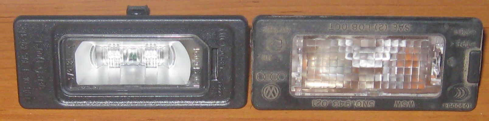

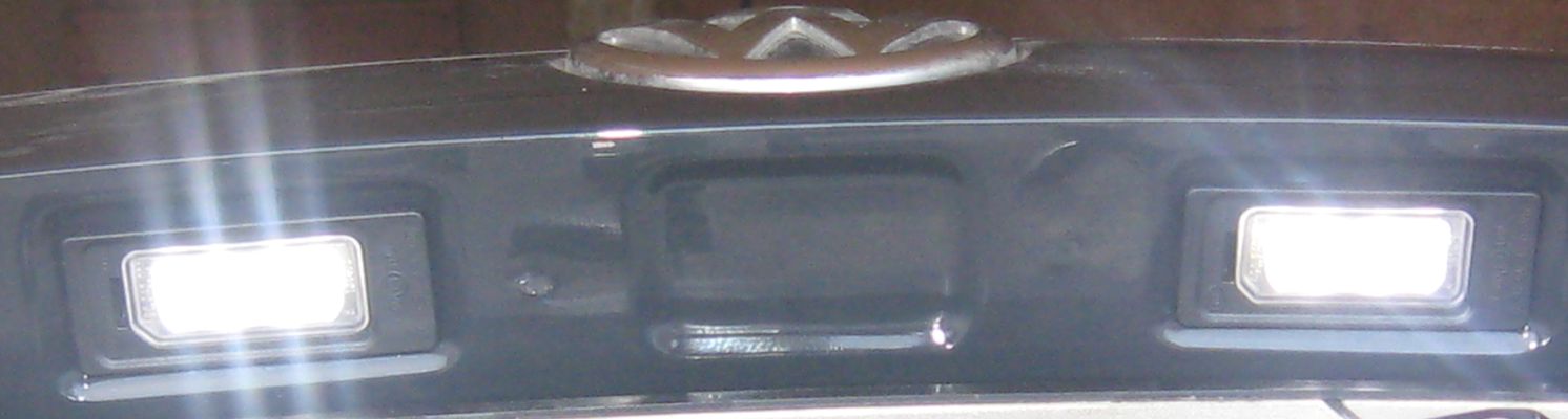

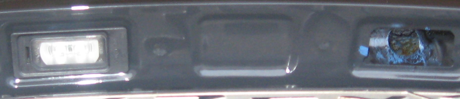

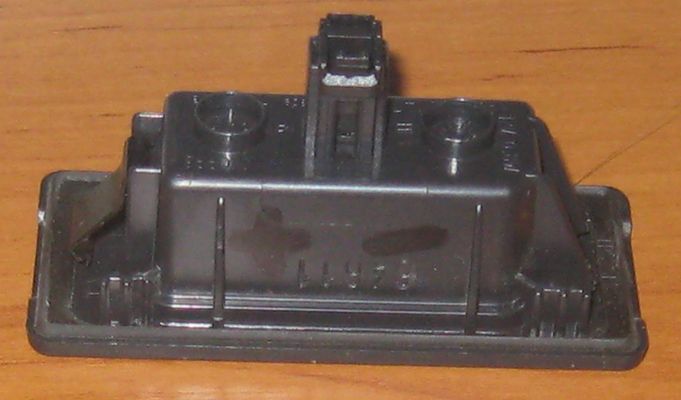

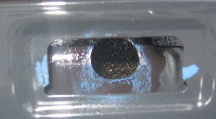

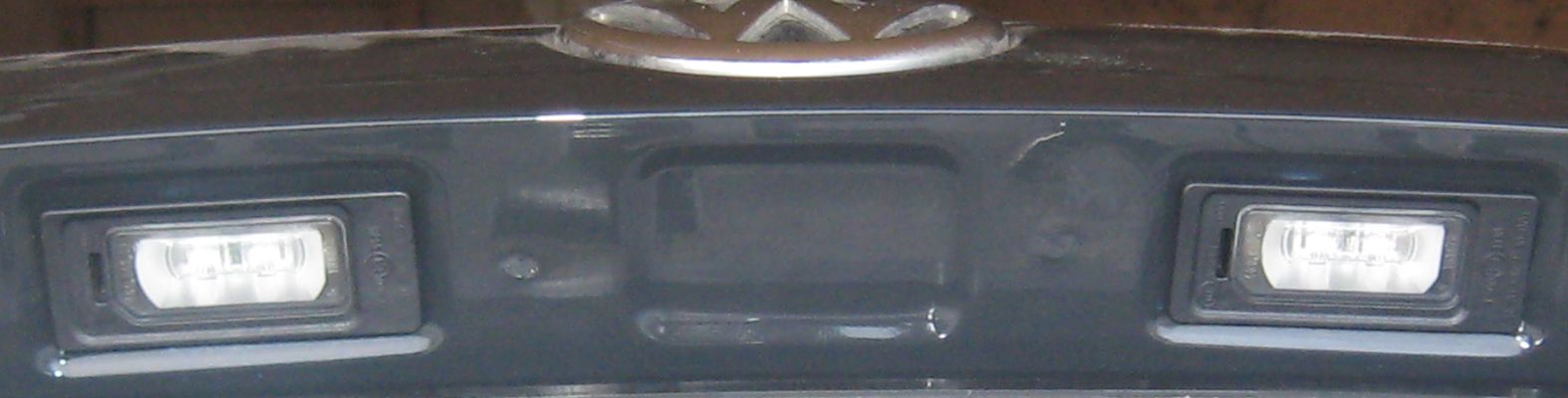

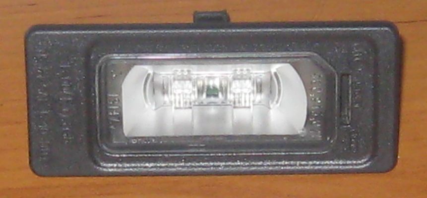

Далее освещение номера .Тут я пожалел что связался с этим .Во первых нужен шуруповёрт, круглый напильник и дремель, краска аэрозоль,мовиль . Во вторых отщёлкиваем родные плафоны 5N0943021 отсоединяем плафоны от разъёмов ,(снимаем обшивку крышки багажника не забываем о саморезах в карманах для рук, в каждой по одному). Далее берём магниты примагничиваем их с внутренней стороны ниш плафонов, они будут нужны для сбора стружки. Примеряем плафон и сверлим отверстия по центру. отверстия я сверлил на 4 мм 5 шт пока не влез круглый напильник, далее округляем отверстие пока не влезет контактная площадка от плафона AUDI 4G0943021 (он светодиодный) убеждаемся что всё входит без никаких усилий закрашиваем края отверстий краской что-бы не ржавело я сначала покрасил синей краской( было лень идти в магазин), но потом всё покрыл чёрной( всё таки сходил ) продул полости компрессором, от остатков стружки .Всё обрабатываем мовилем.Кстати, почему-то полости ничем не обработаны, там абсолютно сухо :-( . Вставляем плафон, а в него разъём,( разъёмы подходят как по размерам так и по полярности, ничего переделывать не нужно )

в стоковые плафоны освещения номера можно вставить светодиоды
я думаю немногие почувствуют разницу с освещением при помощи плафонов от ауди
