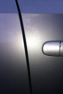

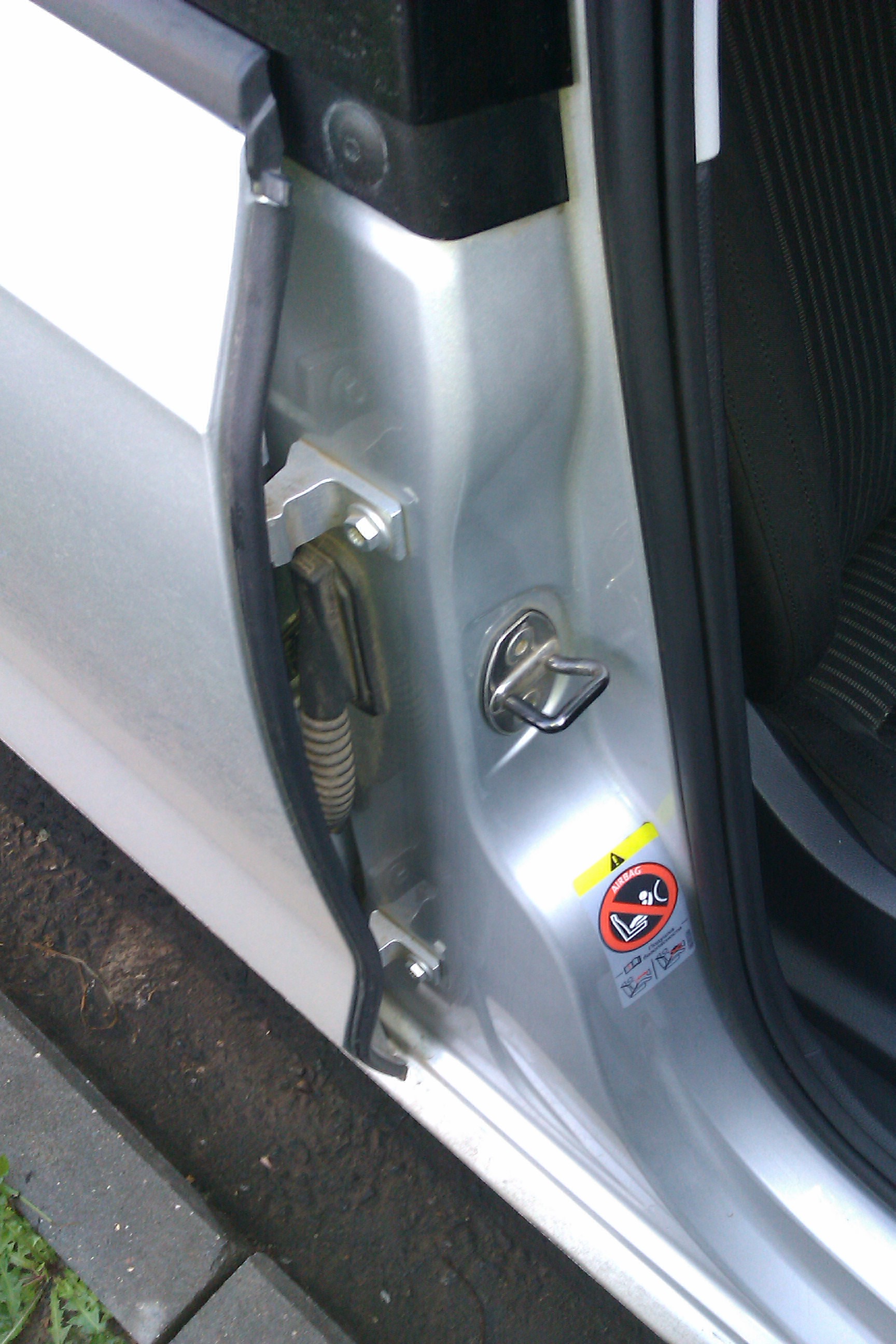

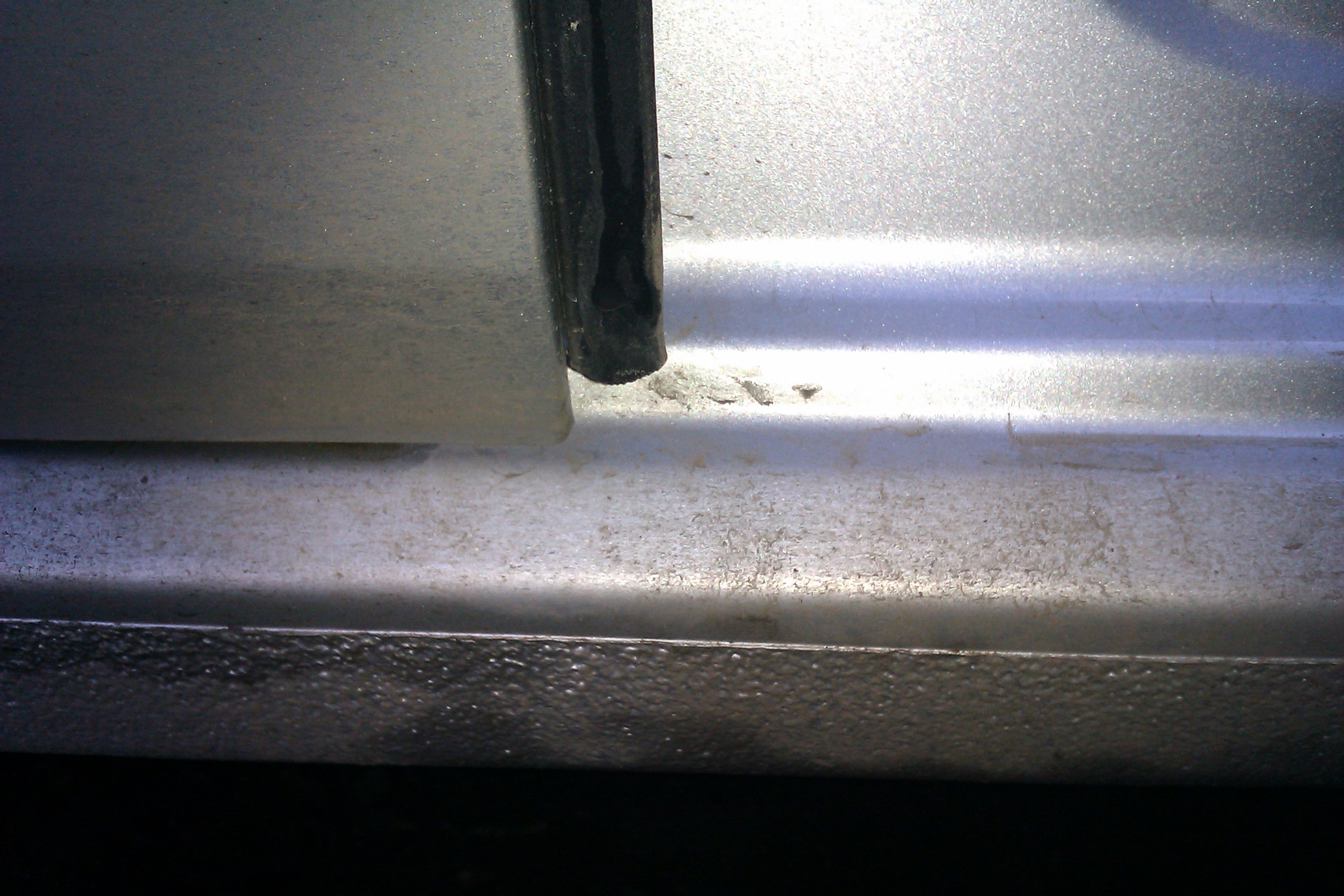

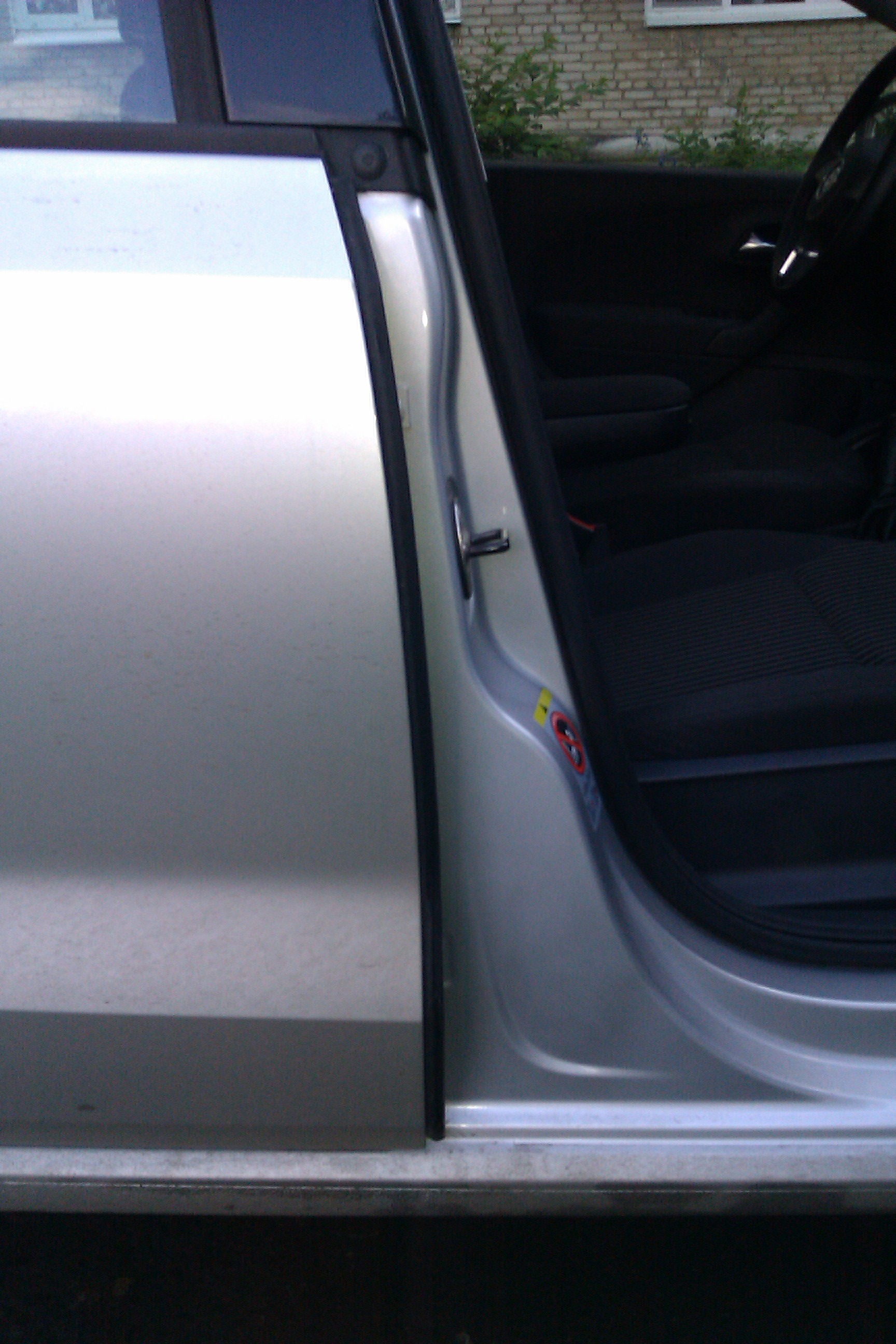

Подсмотрел у "старшеньких" Гольфа и Джетты, что зазор между дверьми (тот что напротив средней стойки кузова) у них закрыт дополнительным уплотнителем, благодаря чему на внутреннюю поверхность стойки не попадает грязь. У них, конечно, качественный такой уплотнитель специальной формы. Поскольку дело было у ОД, то я тут же подозвал мастера и спросил можно ли у них купить такую запчасть. Они отказали почему-то, - дескать на ФПС такое не положено. Я тихо позавидовал "старшеньким", но идея в голове засела и вот на прошедших выходных я её реализовал по своему:
Дополнительный уплотнитель на зазор между дверьми
IMAG0093.jpg [ 693.94 КБ | Просмотров: 35377 ]
IMAG0094.jpg [ 752.73 КБ | Просмотров: 35377 ]
IMAG0095.jpg [ 884.66 КБ | Просмотров: 35377 ]
IMAG0096.jpg [ 925.35 КБ | Просмотров: 35377 ]
В хозмаге был куплен самоклеющийся дверной уплотнитель длиной 1 м по цене 50 руб. Т.к. он продаётся двойным, то аккуратно разрываем его вдоль на две части и наклеиваем в заводскую выштамповку на двери, которая, подозреваю, именно для уплотнителя там и сделана, но нашему "младшенькому" он не положен. Получилось, на мой взгляд, неплохо. Держится пока хорошо. Сегодня был дождь, но внутренняя поверхность стойки осталась чистой, а на уплотнителе виден след прилегания передней двери (надеюсь на фото это будет видно). Не знаю как он проявит себя зимой. Т.к. он полый и открыт с торцов, то не будет ли в нём замерзать вода? По идее не должна, т.к. она должна вылиться вниз. По осени брызну вовнутрь и снаружи силиконкой и посмотрю что будет. Если будут проблемы - оторвать никогда не поздно.

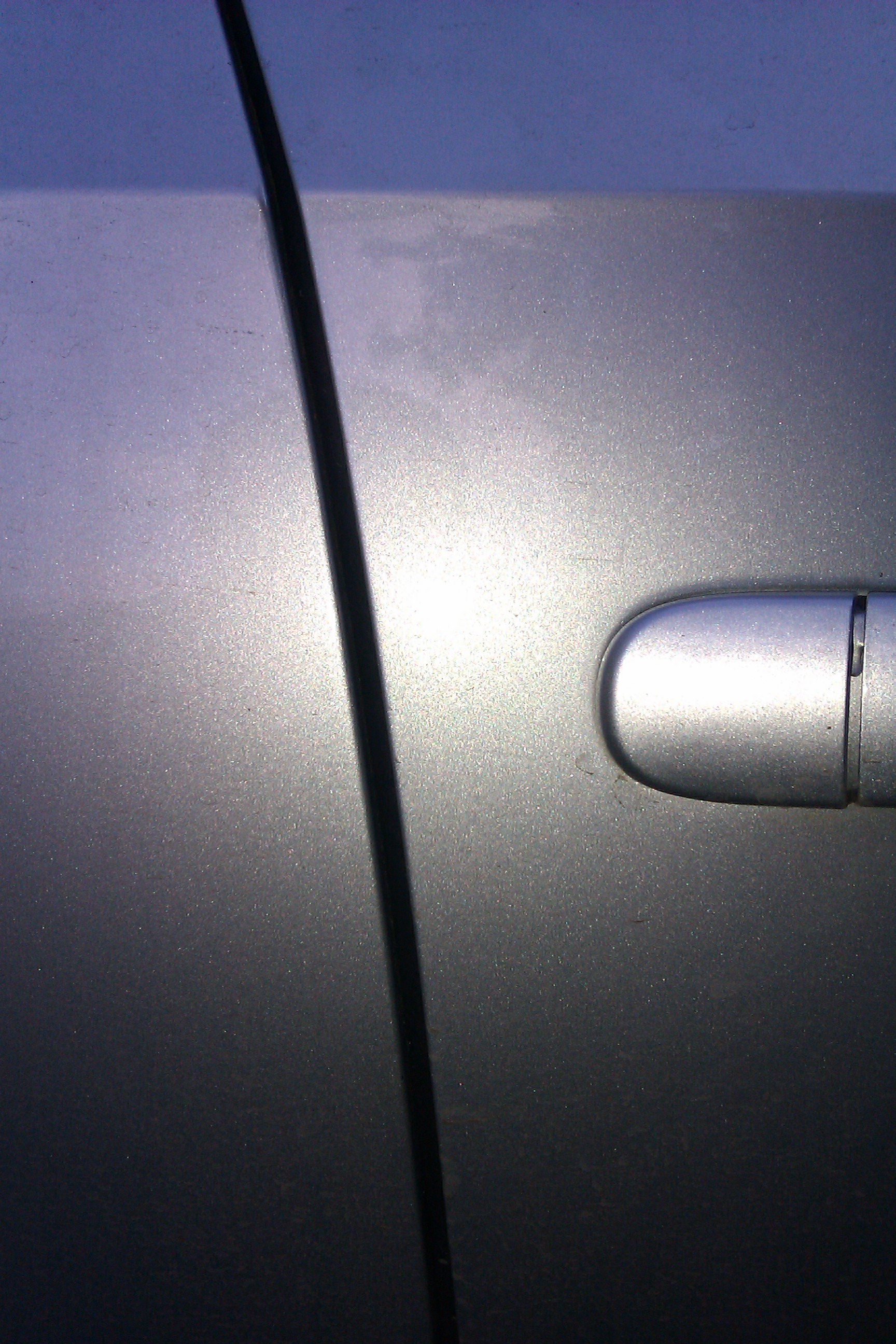

Судя по фото, уплотнитель черного цвета. В строительных и хоз магазинах видел только белый и коричневый профили.

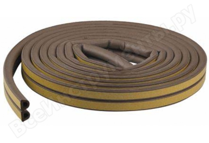

Я так понял у вас двойной "D"?
uplotnit_2.png [ 50.07 КБ | Просмотров: 35240 ]
841179.jpg [ 60.1 КБ | Просмотров: 35240 ]

Судя по фото, уплотнитель черного цвета. В строительных и хоз магазинах видел только белый и коричневый профили.Я так понял у вас двойной "D"?
Да, именно двойной D. И, действительно, в магазинах нет уплотнителя черного цвета в том размере, что показан на фото Riv_2000. Продавцы, все как один, утверждают, что вот такого самого узкого в сечении уплотнителя в чёрном цвете они ни разу не видели. У плотнитель такого размера подошёл бы лучше, но коричневый или белый цвет в моём случае не рулят никак и было решено купить уплотнитель следующего типоразмера (10 мм ширина плоской стороны). Они как раз чёрные. Он, правда, выступает за край двери на 1-1,5 мм, но на прочности приклеивания это никак не отразилось и в эксплуатации никак не мешает. Наоборот - прилегание передней двери плотнее.

В эксплуатации толку от нее мало, т.к щель нижней части дверей (между передней и задней, см фото Vasilich IMAG0095.jpg), позволяет проникнуть, как пыли, так и грязи на среднюю стойку и внутренние части задних дверей.
