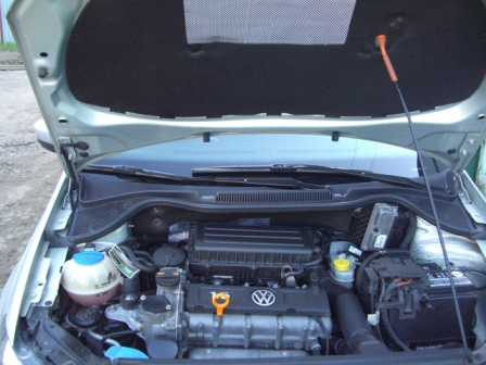

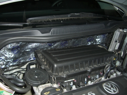

Всем привет. Решил заморочиться и я с шумкой короба. Но поставить просто этот кусок г., пардон войлока, посчитал не достаточным. На днях ко мне заезжал Сергей audel и мы начали шумить, шумить и шумить этот короб в гараже (аж до 2х ночи))). Внутри короб проклеили шумкой снаружи виброй. Получился не слабый слоеный пирог. Снять короб пол беды, вот поставить его на место было тяжко, т.к. он стал толще в 2 раза. Поставили. Сегодня прикинул штатную шумку, отлично встает. Завтра приедут прижимные пластины и готово.
ЗЫ: Покатался пару дней с прошумленным коробом, эффект есть. Стало гораздо приятнее, но надо теперь шумить пол со стороны торпеды для полного фен шуя.

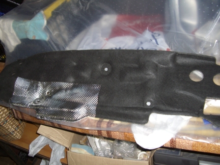

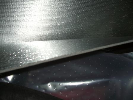

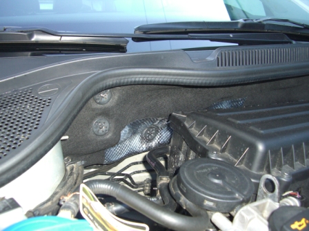

Поставил шумку водоотводящего короба.Что могу сказать....Эффект есть.Стало тише в салоне на 7 децибел.Не много-но всё же.
Миша, а какой артикул в итоге поставил ?
Сообщения: 855
Откуда: Москва СВАО
Благодарил (а): 482 раз.
Поблагодарили: 553 раз.
Имя: Михаил
Макс.Поставил 6R6 863 993 C-от хетча.Там шумка идёт с фольгированным экраном.От седана вроде нет фольги.Но могу ошибаться.Пусть поправят у кого стоит.
