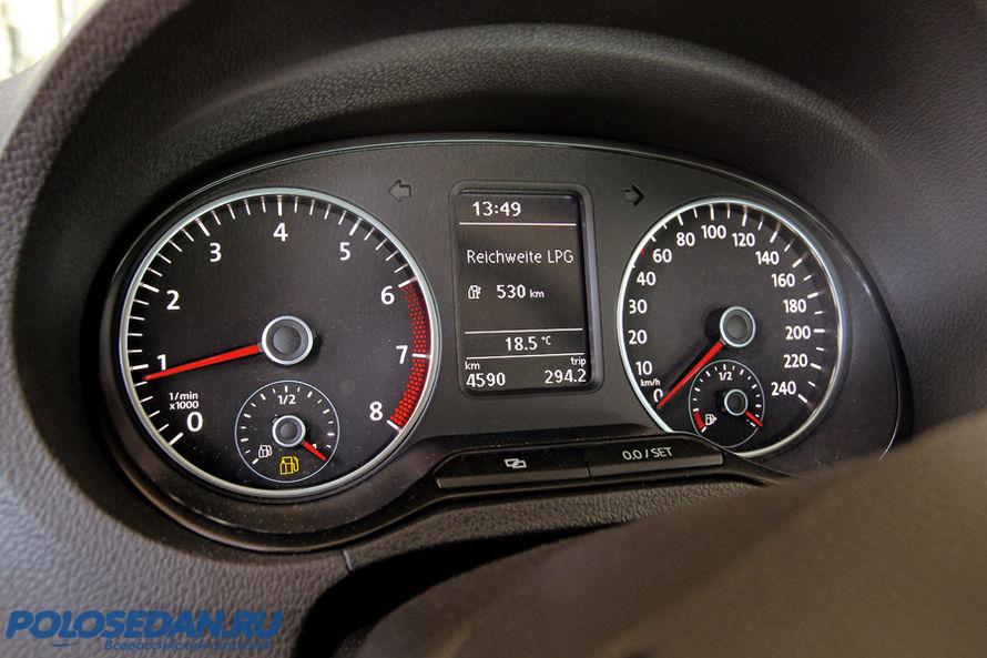

Камрады! Прочитал ветку, но так и не понял: 6R0 920 871 к нам норм встаёт?

А кто ж тебе скажет. Такие пока ни кто не ставил, в силу всеобщей дороговизны приборок. Но если верить ЕТКА, то приборка значится для би-топливного двигателя (бензин + газ) и как она себя поведет на чисто бензиновом авто, одним конструкторам VAGа известно. По логике вещей, должна подойти.

Появилась инфа по поводу этой приборки. Если даже она и встанет к нам, то смысла в ней не будет совсем. Если посмотреть на маленькие шкалы, то можно увидеть, что обе они показывают уровень топлива! Т.к. эта приборка значится для би-топливного двигателя (бензин + газ), то одна шкала показывает уровень бензина, другая - газа. Так что, вот так. ;)
