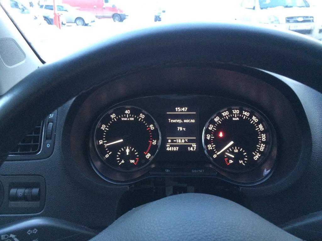

В связи с тем, что в последнее время предложения по продаже приборных панелей ГТИ и Р-лайн практически иссякли, либо цена вопроса превысила разумные пределы, а также ради любопытства и эксперимента, на днях был успешно реализован проект по замене родной "красной" приборки на приборную панель от Шкоды. Функционал полностью аналогичен ГТИ. Бонусом достались хромированные (в отличие от крашеных под серебрянку фольксвагеновских) колодцы циферблатов.
Результат выношу на суд общественности.
Номер приборки?
Были ли проблемы при установке? Либо установка аналогична установке GTI?

darkbai писал(а):
Номер приборки?
точного номера у меня нет, покупал б/у по фото, приехала в поломанном корпусе и без этикетки. Знаю только, что с Рапида.
Проблем при установке - по электрической части как и с ГТИ, а вот по установке ее в наш корпус - вагон и маленькая тележка. Без запасных частей лучше даже и не пытаться :grin:
https://www.drive2.ru/b/1873292
Проблема вся в том, что найти шкодовскую полнофункциональную приборку ничуть не легче, чем фольксвагеновскую GTI. Они обе бэушные разлетаются, как горячие пирожки.

Ссылка годная, только немаловажно учесть, что там плату переставляли в хэтчевский корпус, который практически подходит, за исключением того, что образуется большой зазор у дисплея. Но хэтчевский корпус еще где-то надо раздобыть. Подозреваю, что купив ради этого еще и приборку с хэтча :-)
У меня задачка была поинтереснее - поставить в корпус седана. И, заметьте, безо всяких зазоров. Итог перед вами, но количество оставшегося за кадром секаса известно только мне :-)

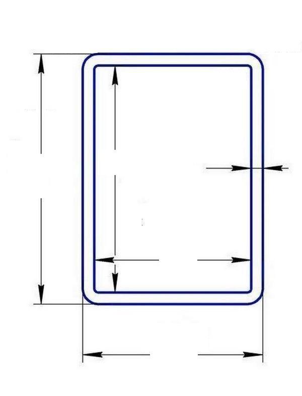

Приборка от Polo R-Line установка и возможные проблемы
[imgtitle=Приборка от Polo R-Line установка и возможные
от если бы еще рамочку замерять на рапидовской приборки ширину высоту и радиусы, вообще было бы круто,а то она чуток отличается от половской

Размер окошка под дисплей у них одинаковый, только на рапидовской филеночки нет.
74x50 мм внутренний размер окошка
