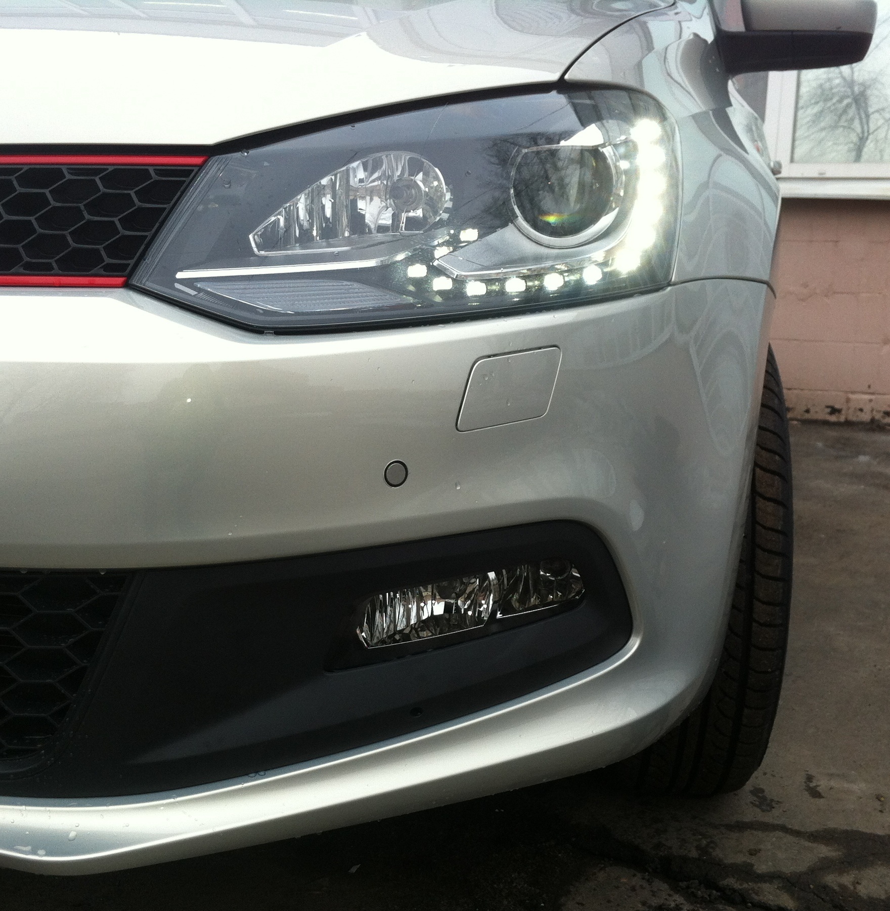

Denis039, фары от Polo GTI: 6R1941039D (B) левая и 6R1941040D (B) правая. Вся инфа по их установке и расходам в этой теме есть, не ленитесь

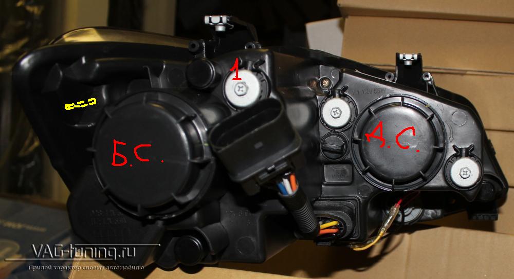

Всем привет! Поставил недавно Фары Devil eyes, Dayline черные. Светом полностью доволен, но правая фара (ближний свет), как мне кажется, плохо освещает правую сторону.
Если кто сталкивался подскажите, как регулировать данные фары?
На фото, где пунктир (желтый), у меня торчит шестигранник на 6 или на 4, точно не помню, его не трогал, винт №1 крутил по пол оборота в одну и в другу сторону - видимых изменений не было!
Спасибо!

вопрос про правую фару-а фото левой!
винт1 -вертикаль.шестигранник-горизонталь.
Фото правой не нашел, а свою не сфоткал ищо... :-)
Спасибо! Пойду крутить шестигранник... Отпишусь, что получилось.
Ага, но у меня с точностью до наоборот. Винт №1 двигает пучок света вправо-влево, а вот шестигранник, скорее всего двигает вверх-вниз, но вот в чем проблема: я его подкручивал на включенной фаре, повернув на пол оборота - сработал корректор, быстренько повернул обратно - опять сработал корректор, дальше решил не крутить. Видимо регулировку вверх-вниз нужно производить на выключенной фаре... Вот только знать бы куда крутить (по часовой или против), что бы, например свет выше сделать? Дело в том, что чтобы добраться до шестигранника нужно снять фару! И понятно, что на снятой фаре не очень удобно регулировать пучок света...
Но как я писал в первом посте, высота пучка света меня устраивает.
Сейчас повернул свет пр.фары чуть вправо, когда стемнеет, увижу результат ...
