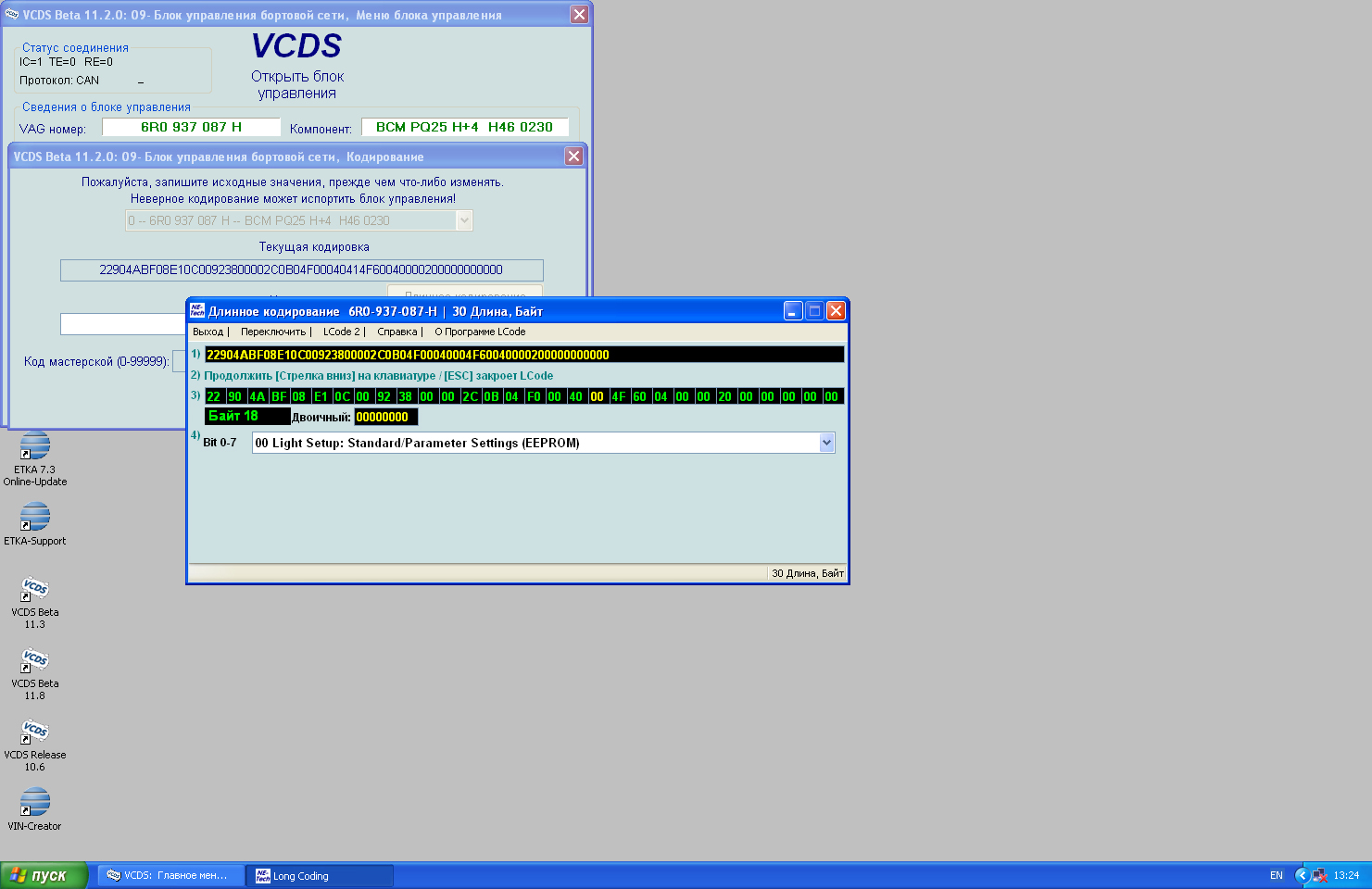

на 25 вольт за глаза хватит. Просто чем больше выдерживаемый вольтаж, тем дороже кондеры.
А вообще, я бы через релюшку пустил бы (на 30 контакт + от аккума). Мерцание появляется как я понял из-за того, что на габариты сигнал идет через блок BCM, по крайней мере по схемам так. А в блоке сигнал скорее всего завязан на ШИМ (даже яркость света можно регулировать), отсюда и мерцание.
А вообще на блоках BCM, начиная с блоков .....087 и выше (кроме русских), есть настройка выхода на габаритный свет. Это можно сделать прописав нужную комбинацию символов в байте 18. Возможные комбинации ограничены. Правильный их перечень прилагаю (вордовский документ). Неправильная комбинация может привести к смерти блока BCM
Изначально там стоят цифры 41.

Конденсаторы то не приведут?)))))))
Додумались сделать регулировку яркости убогих желтых лампочек размером с таблетку от гриппа, вместо датчика температуры ож или уровня омывайки хотя бы

Изначальное предназначение заведенных повортников, это включение аварийнос сигнализации при аварийном торможении (более 7 м\с), в случаи прямого их включения данный функционал не работал бы. Регулировка яркости там как опция, при заведении любого света (внешнего, внутрисалонного) появляется возможность регулировки его яркости, это стандартные функции комфорта.
