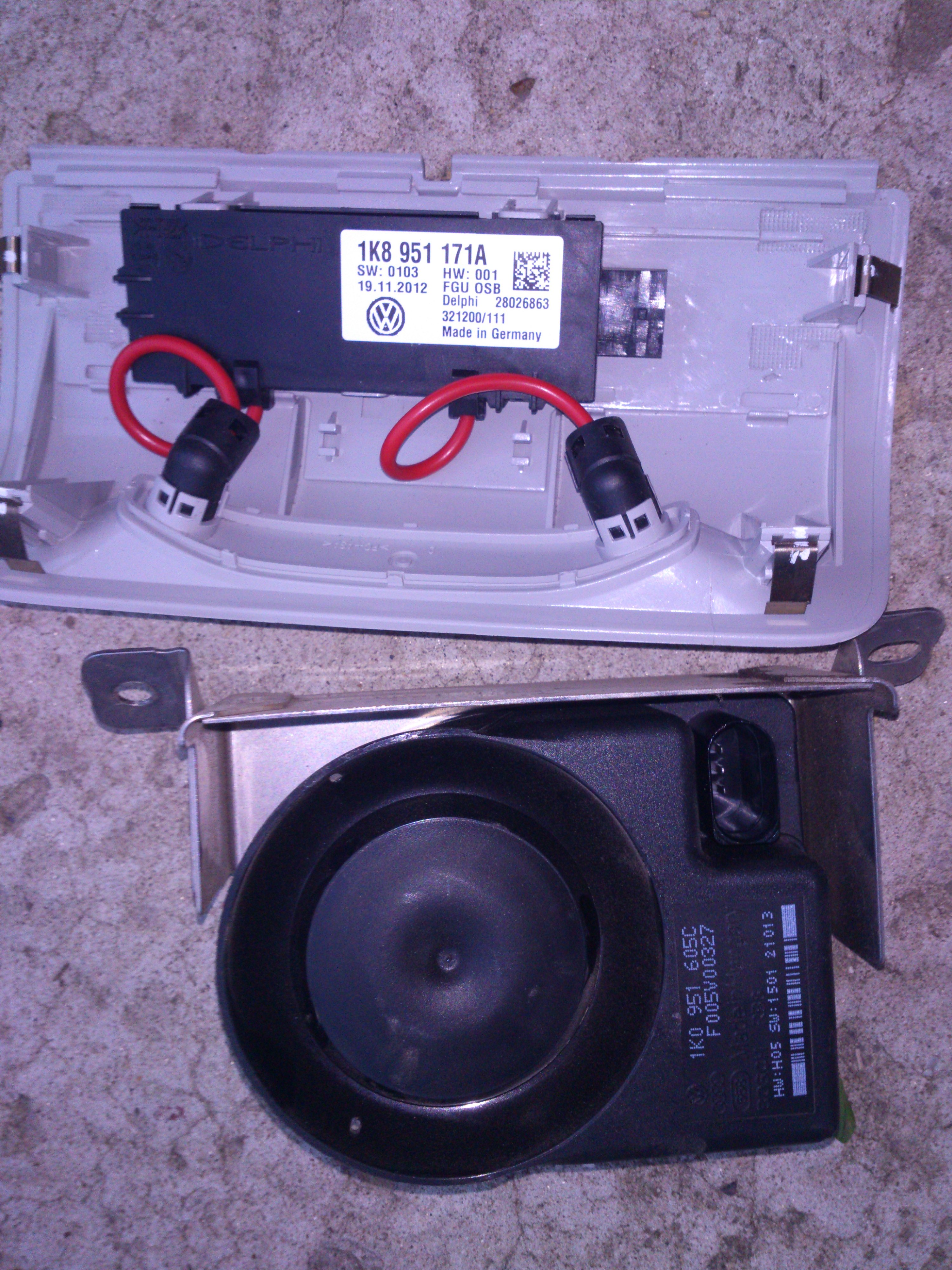

Теперь вот захотелось элементы штатной сигналки доустановить, но не все, так как мы с ключом заодно и плафон заменили на 3B7947105F2EN, а его то точно ни на что другое менять не хочется.
kolba-60, вам удалось узнать все партномера для элементов штатной сигнализации? Поделитесь, пожалуйста, тем что выяснили.

Приобрел с разбора штатную сирену и блок датчиков объема(он стоит на потолке за плафоном) Номера могу дать только завтра-они у меня на работе лежат.
Жду от Wowik[c@$peR], жгуты для соединения сирены и блока - Вова обещал отписаться-как будут готовы....

у меня есть их фото
Выкидной ключ с дистанционным открыванием дверей на комфорт
DSC_00185.jpg [ 1.81 МБ | Просмотров: 6094 ]
Сообщения: 210
Откуда: Spb
Благодарил (а): 22 раз.
kolba-60 писал(а):
у меня есть их фото
Шикарно! Спасибо! Это упрощает задачу.
Кстати, может и получится оставить наш новый плафон, а рядом поставить эти датчики и блок.
Ведь это по сути две разные части, стоящие рядом. Или я ошибаюсь? Место в потолке под это дело точно есть!
Не ошибаешься!

Глянул фото плафона со штатной сигналкой. Все-таки наш не получится оставить вместе с датчиками объема.
Придется колхозить, что совсем не хочется.

я планирую блок загнать под плафон а для датчиков в районе примыкания потолка к лобовому-аккуратные кронштейны-чтобы датчики из под потолка над зеркалом в салон глядели.Сам согласись-потолок менять-слишком шикарно...
Ну так колхоз же :) Как бы не было красиво.
Собственно это я и написал, что придется колхозить.
Как крайний вариант конечно же имеет право на жизнь.
