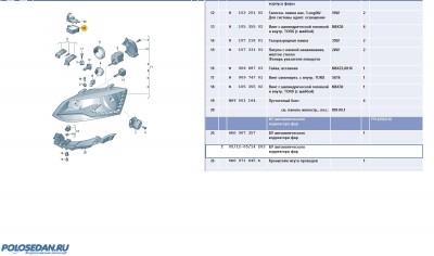

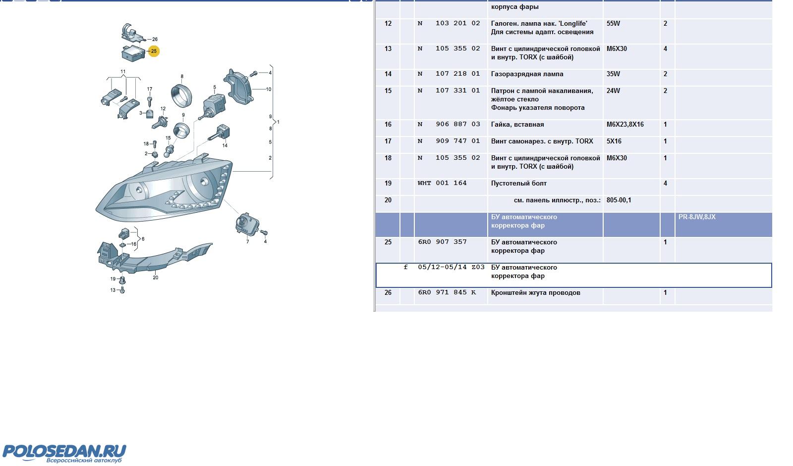

В фарах gti идут ли моторчики карректора в коплекте или нет? будет ли он работать от проводки седана (т.е управляться так же как штатные фары?)
Сообщения: 2967
Откуда: Псков
Благодарил (а): 918 раз.
Поблагодарили: 1626 раз.
Идут, но если я не ошибаюсь, привод электродвигателя корректора фар просто запитывают от штатной проводки, т.е. он работает от колесика в салоне. Но если делать все по фен-шую, то в фарах поло GTI (те, что с ксеноном), нужно покупать блок управления автоматического корректора фар с датчиком положения кузова и вести к нему проводку. В этом случае, как и положено для газоразрядных ламп, положение ксеноновой линзы корректируется автоматически.

Alex490 писал(а):
Всем, привет...
Прочитал всю тему, но остался один вопрос...
Нет, установленные в этих фарах корректоры фар работать от проводки седана не будут. Там установлены шаговые двигатели. У них принцип работы немного другой, они работают только в паре с датчиком положения кузова. Поэтому если хотите пользоваться штатной проводкой, необходимо заменить моторчики корректора на обычные 3-х пиновые. Но их нужно подбирать. Либо устанавливать автокорректор. Вот, обратитесь к товарищу, он вам все подробно объяснит - viewtopic.php?f=19&t=187&start=1325#p346653
Странно. На поло хетчбек с раздельным галогенным светом (лампы Н7 на ближний и дальний) используется корректор 6R0 941 295, а на ксеноновых фарах - 6R0 941 295 A. При этом стоят они одинаково.

mister_hat писал(а):
Все верно, но принцип работы этих моторов совершенно разный.

Alex490 писал(а):
Всем, привет...
Моторчиками установленными в фарах GTI не получится управлять штатной седановской крутилкой в салоне. Тут два варианта:
Либо доустанавливать блок управления фарами и датчик угла наклона, либо менять моторчики на 3-хпиновые, при этом их доработав. Подробнее здесь
