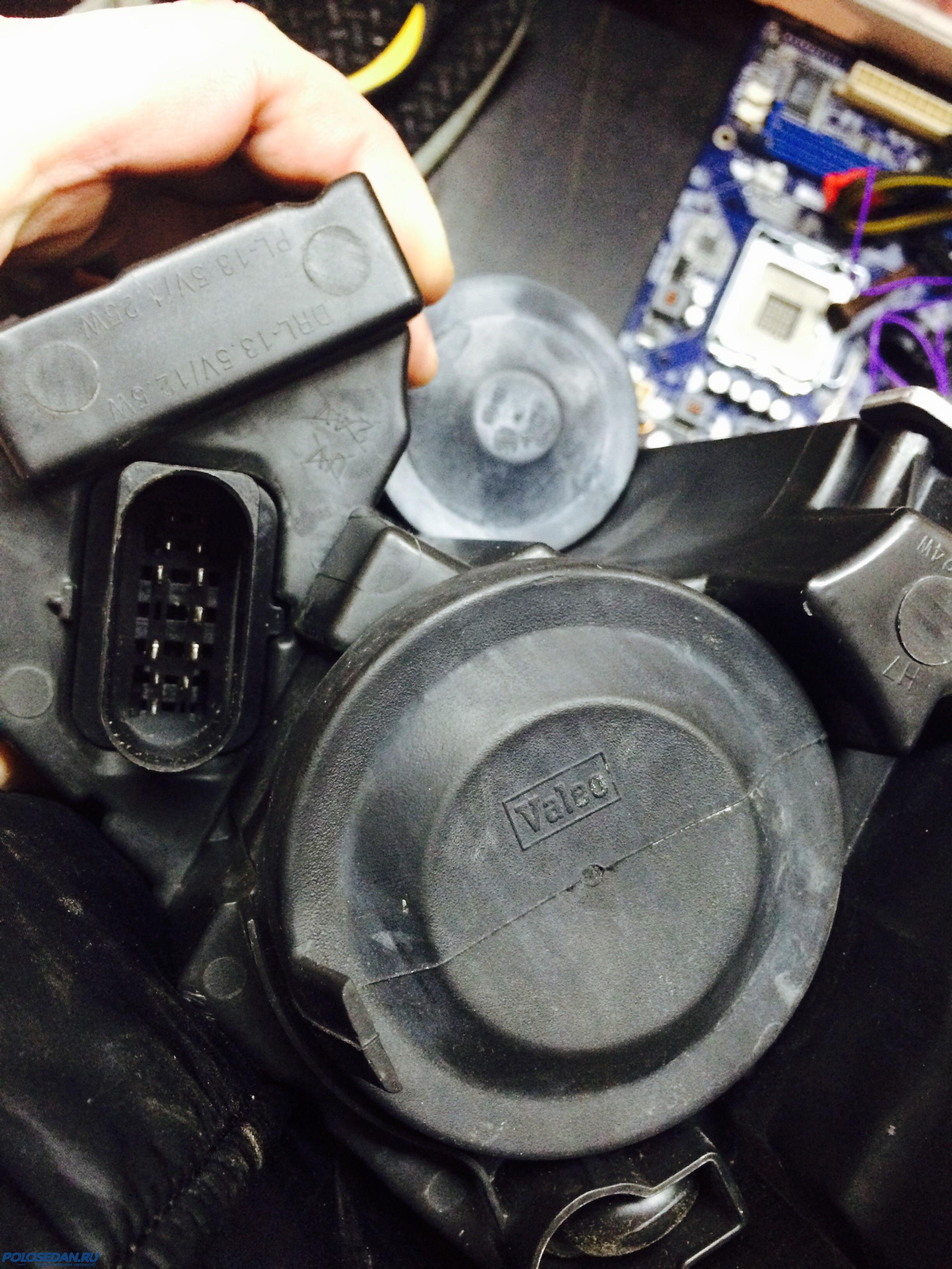

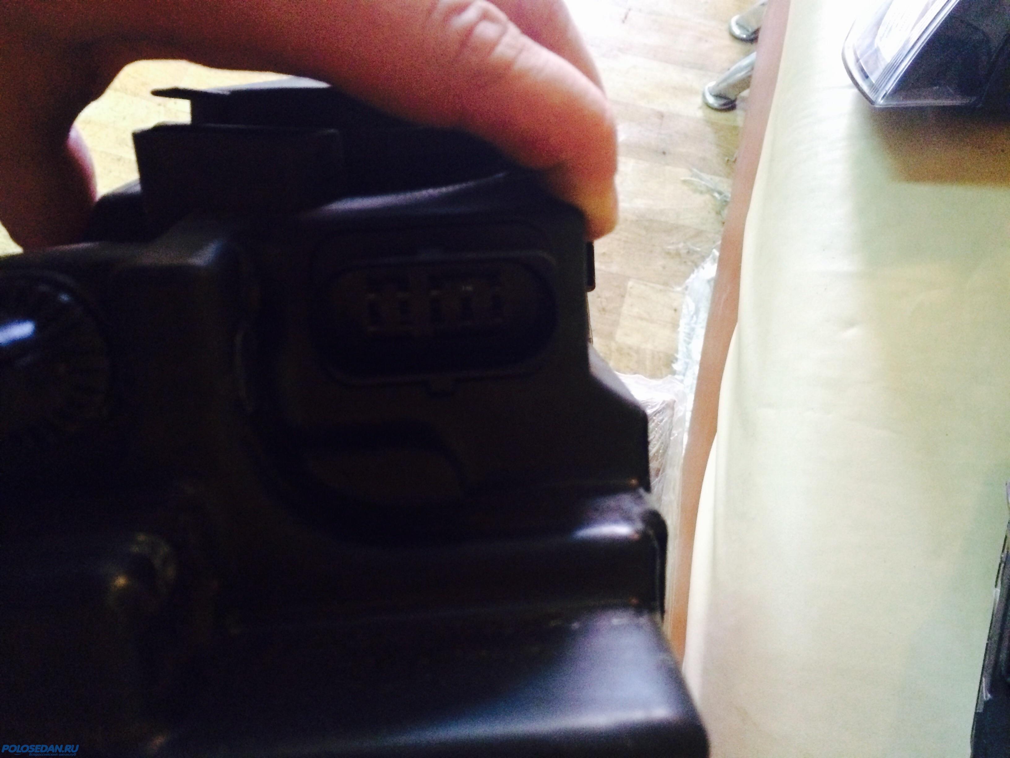

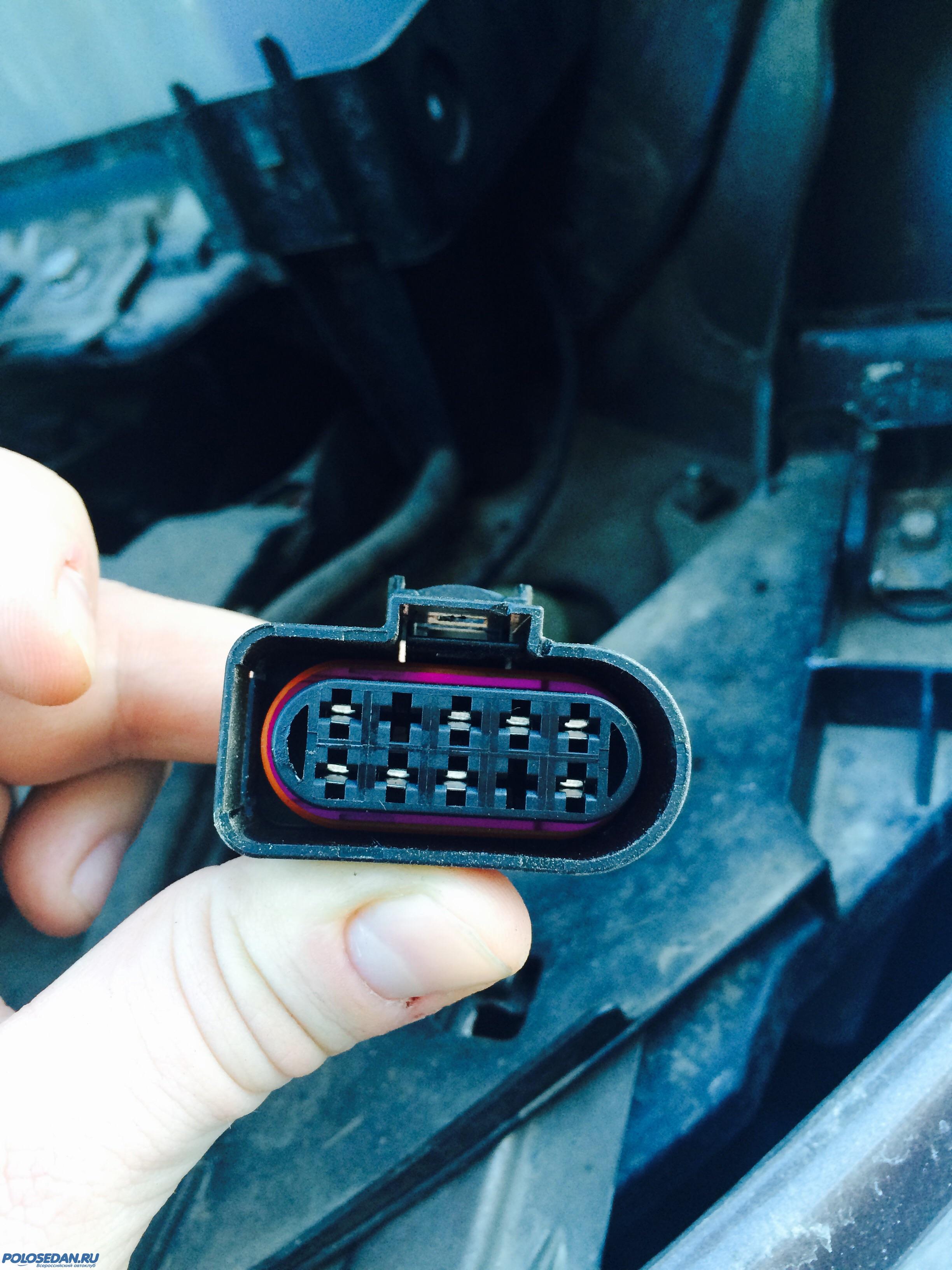

сегодня примерял оригинал оптику гти на поло хетч. разъем подходит без проблем, но фара не функционирует. даже поворотник не моргает. нужна помощь в подключении!!
Комментарий к файлу: разъем родной фары( фара простая, как на полоседане)
Тюнинг Оптика
image.jpg [ 940.54 КБ | Просмотров: 6661 ]
Комментарий к файлу: разъем фары гти
Тюнинг Оптика
image.jpg [ 1.38 МБ | Просмотров: 6661 ]
Комментарий к файлу: разъем проводки в фаре
Тюнинг Оптика
image.jpg [ 1.21 МБ | Просмотров: 6661 ]
Разьемы надт менять с 10пин на 14пин.
Ознакомьтесь для начала с этим постом. Правда, штатную проводку придется разрезать, если резать не хотите - закажите переходники.

mister_hat, не совсем понял зачем вы даете ссылку на этот пост из драйв2. У человека ХЕТЧ, то есть у него уже другая штатная проводка. И колодка на фарах одинаковая. Но распиновка другая, о чем Илья написал. А ссылка ваша абсолютно для него бессмыслена. Я так понимаю человек думал раз колодка одинаковая, то я куплю фары и все заработает, ан нет не все так просто. Кстати продаются переходники на фары ГТИ с обычных раздельных фар хетча

varavin писал(а):
а где купить эти волшебные переходники? в принципе, проводку кромсать я не боюсь, была бы инструкция, что делать)) но это как крайний вариант
Раньше на гарнафаре можно было заказать, теперь вроде они не продают их. Правда судя по исполнению, там не совсем полные функцие несли их переходники, а именно нельзя было б поморгать светом при изначально выключенных фарах, а так же не было режима притухания светодиодов bt .

varavin, Ну почему методом тыка то? для этого есть электрические схемы, пины все пронумерованы, все достаточно понятно написано что куда идет. Возьмите схемы вашего хетча и ГТИ, сравните проводку, какие куда провода куда сразу можно закинуть, какие заново тянуть (например на поворотный свет)
