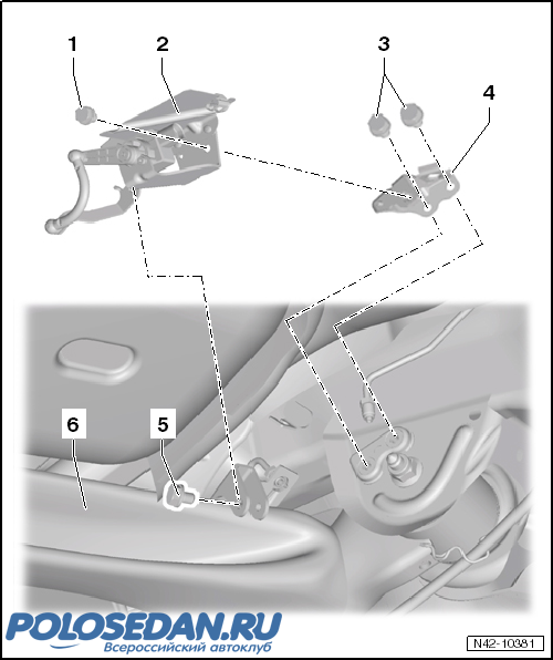

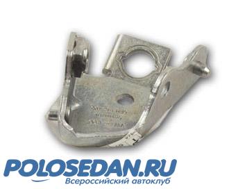

Ro....maN, это же и есть сам датчик, только он немного другой.
Нашел в Эльзе то, что нужно (на схеме - номер 4), но номер этой детали найти не могу :(

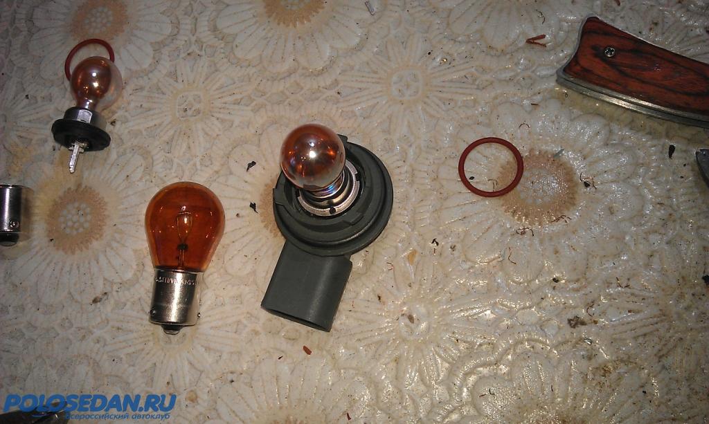

Попробовал заменить лампочки стандартные на лампочти от поло GTI 24 Ватта.
На первый взгляд загораются чуть быстрее и бьют более мощным лучем вперед, чем стоковые.
Выглядят теперь так:
Сверху стоковые с серебристым напыление, снизу от полика GTI тоже с серебристым напылением.

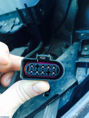

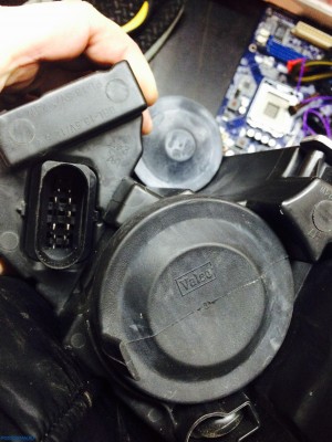

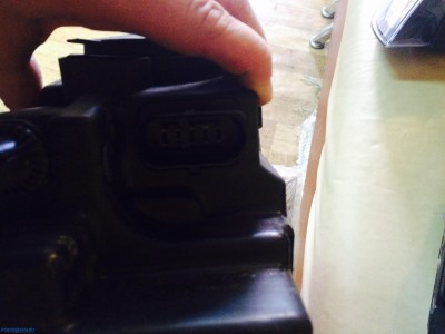

сегодня примерял оригинал оптику гти на поло хетч. разъем подходит без проблем, но фара не функционирует. даже поворотник не моргает. нужна помощь в подключении!!
Комментарий к файлу: разъем родной фары( фара простая, как на полоседане)

Комментарий к файлу: разъем фары гти

Комментарий к файлу: разъем проводки в фаре
Разьемы надт менять с 10пин на 14пин.
Ознакомьтесь для начала с этим постом. Правда, штатную проводку придется разрезать, если резать не хотите - закажите переходники.

Ники писал(а):
mister_hat, не совсем понял зачем вы даете ссылку на этот пост из драйв2. У человека ХЕТЧ, то есть у него уже другая штатная проводка. И колодка на фарах одинаковая. Но распиновка другая, о чем Илья написал. А ссылка ваша абсолютно для него бессмыслена. Я так понимаю человек думал раз колодка одинаковая, то я куплю фары и все заработает, ан нет не все так просто. Кстати продаются переходники на фары ГТИ с обычных раздельных фар хетча
Бегло просмотрел сообщение, подумал, что на поло седан ставится оптика от хетча. Удалите пост, затупил.

varavin писал(а):
а где купить эти волшебные переходники? в принципе, проводку кромсать я не боюсь, была бы инструкция, что делать)) но это как крайний вариант
Раньше на гарнафаре можно было заказать, теперь вроде они не продают их. Правда судя по исполнению, там не совсем полные функцие несли их переходники, а именно нельзя было б поморгать светом при изначально выключенных фарах, а так же не было режима притухания светодиодов bt .

varavin писал(а):
посмотрел гарнафару. там сейчас есть только 14 пиновый разъем за 45 евро. это не переходник, надо будет все провода методом тыка подбирать? какие еще есть варианты?
На ЭКЗИСТЕ 400 РУБ.

varavin, Ну почему методом тыка то? для этого есть электрические схемы, пины все пронумерованы, все достаточно понятно написано что куда идет. Возьмите схемы вашего хетча и ГТИ, сравните проводку, какие куда провода куда сразу можно закинуть, какие заново тянуть (например на поворотный свет)
