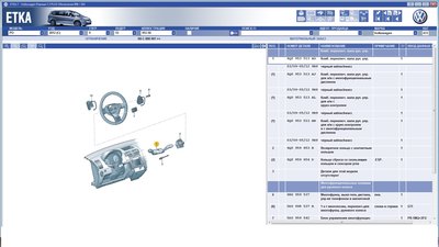

правая половина кнопок, банально втсупает в конфликт с подрулевым рычагом и отказывается работать, и самое интересное, кнопки начинают работать только в меню "телефон". в итоге сейчас изучается ЕТКА и возвратные кольца у поло hatch back, polo GTI, R после чего решим куда перекинуть пару проводков и устранить конфликт и наслаждаться полнофункциональным рулевым колесом. Параллельно изучется переделка от СЮДА

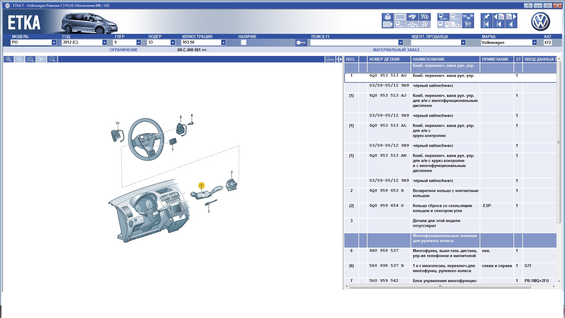

Подскажите каталожный номер этого подрулевого переключателя без кнопок БК и без кнопок круиза.

Смотрите
Руль от polo GTI
подрулевой.jpg [ 366.88 КБ | Просмотров: 24377 ]

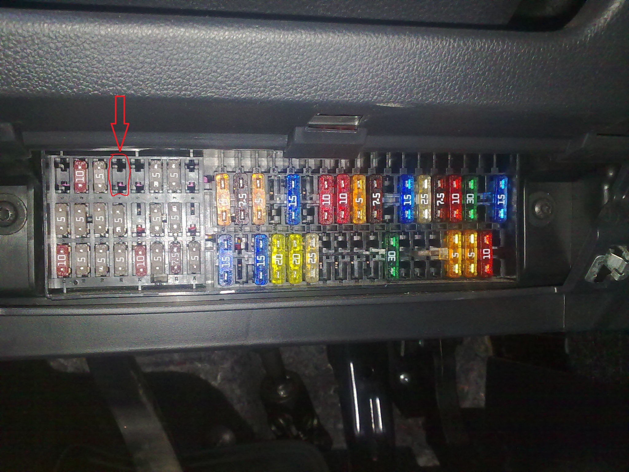

Ну чтож руль уже стоит, осталась электрическая часть. Пины от подрулевого я уже нашел. В гетвей тоже подключусь. А вот с предохранителем проблема. Там ни контактов ни предохранителя нет. Это что еще в блоке предохранителей химичить надо?
Руль от polo GTI
13042012594.jpg [ 746.82 КБ | Просмотров: 23537 ]

Запитай + от магнитолы.
Зарегистрирован: 28 фев 2012, 13:48
Сообщения: 126
Откуда: Украина, Кривой Рог
Поблагодарили: 49 раз.
У меня тоже такая идея была, но хочется сделать ве по заводу. Может от другого предохранителя взять?
Сообщения: 278
Поблагодарили: 42 раз.
А смысл заморачиваться, как по заводу... Аккуратно протянуть провод до магнитолы, и все. От предохранителя очень тяжело и не удобно будет запитаться. Не стоит это мучение того результата, который получим. У меня + запитан от разъема магнитолы, все замечательно работает.

немного не въехал. акчему электрическая часть при подключении руля,либо я не проснулся, либо чего-то не понял. :? :? :? :? :?
Сообщения: 278
С 9 контакта подрулевого разъема тянется провод на 4 предохранитель. Таким образом подаем питание на блок управления многофункционального рулевого колеса.
Сообщения: 638
Благодарил (а): 196 раз.
Поблагодарили: 311 раз.
ааааа.... семен семеныч (с) :-) этот момент я пропустил, т.к. у меня то уже он был с завода подключен. тады все понятно. bt
