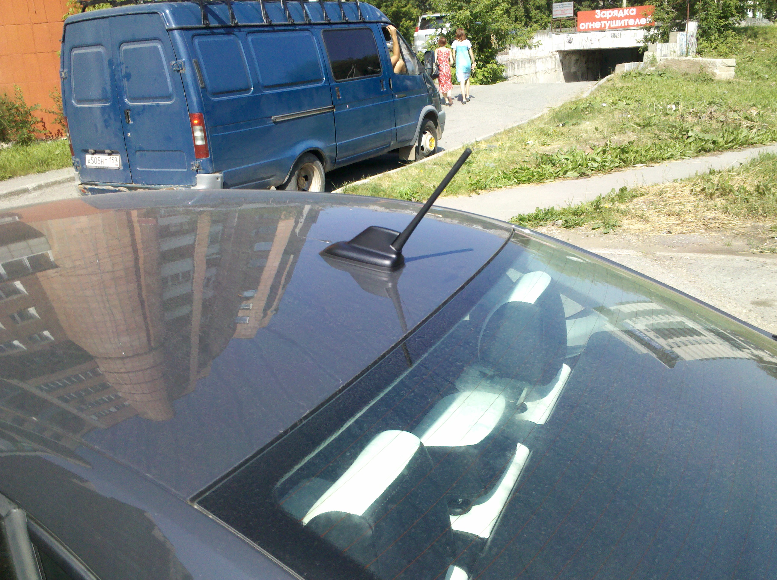

Итак, 1,5 месяца ожидания запчастей и 2 часа неспешной работы и замена прошла успешно.
Для замены потребовалось:
Сама антенна, я взял такую,
провод с разъемами для GPS 6 метров хватило для укладки, осталось где-то 0,5 м, вот такой,
набор хомутиков для крепления провода (можно наверное изоленту),
кусок поролона (для укладки штекеров антенны, чтоб не брякали),
инструмент - пассатижи, кусачки, звездочка Т20 (вроде) для снятия ГУ и разборки бардачка, пара рук.
Для того чтобы собрать, разобрать салон потребовалась только пара рук. Антенна крепится гайкой, откручивал пассатижами.
Порядок действий:
0. Читаем на форуме мануалы по разборке салона.
1. Снимаем облицовку передних стоек.
2. Снимаем облицовку средних стоек (только верхнюю часть).
3. Снимаем облицовку арки заднего крыла крыла справа, слева можно только ослабить верхнюю часть.
4. Снимаем облицовку задних стоек.
5. Снимаем облицовку порогов с правой стороны. Я не снимал полностью, отогнул задний порог сзади и передний спереди.
6. Снимаем бардачок и облицовку с правой стороны под бардачком.
7. Снимаем ручки над дверьми (обязательно снять все, я забыл снять спереди и чуть-чуть замял обшивку потолка, потом выпрямилась).
8. Снимаем заднюю часть крыши (3 клипсы), можно снять всю и будет удобней.
9. Снимаем головное устройство.
10. Снимаем антенну. Ничего сложного: отсоединить от провода, открутить гайку, аккуратно снять.
11. Ставим новую. Мне было удобней ставить снаружи, засунув руки под обшивку.
12. Прокладываем провод, закрепляя его хомутиками (изолентой).
13. Место соединения штекеров антенны и проводов изолируем куском поролона и хомутиками.
14. Ставим ГУ, проверяем, собираем.
Комментарий к файлу: Вот что получилось
Антенна Polo GTI
