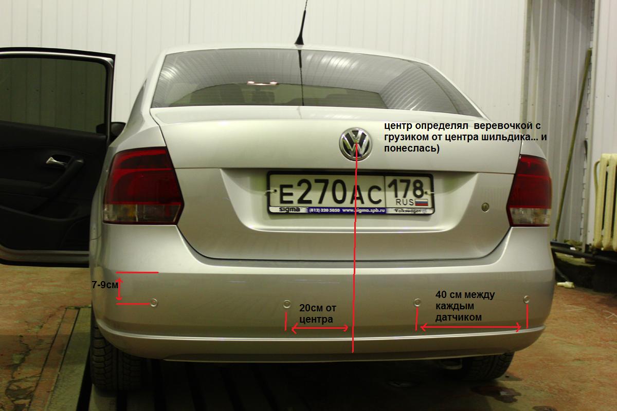

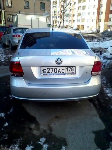

Большое спасибо за инструкцию автору, установил парктроники самолично, никаких вообще проблем, бампер не снимал. Размеры брал авторские, но сделал на высоте 9 см от ребра, все встало идеально! В усилитель не попал)

Поздравляю с установкой, про 9 см я уже писал, а вот если бы вы взяли не авторские 40 см а 42 было бы вообще хорошо, первый парктроник я ставил 40 см но потом бампер пришлось менять и 42 гораздо более информативны!!!

Кстати , датчики можно опустить еще на сантиметр, ниже нельзя - усилитель!
