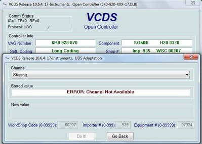

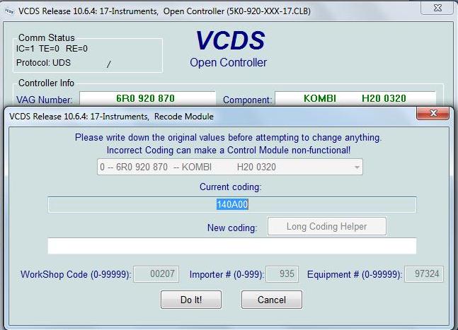

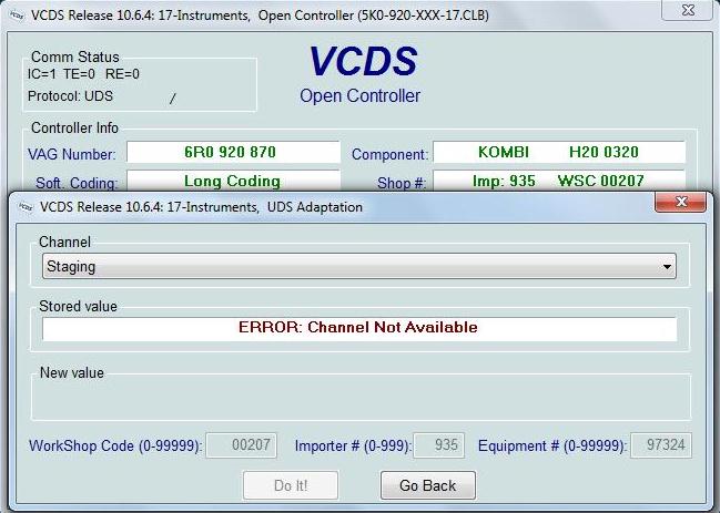

Ребята, что бы не быть голословным вот скрины. Может кодировку поправить или еще что то сделать. В общем жду помощи.
Хочется тест ))))

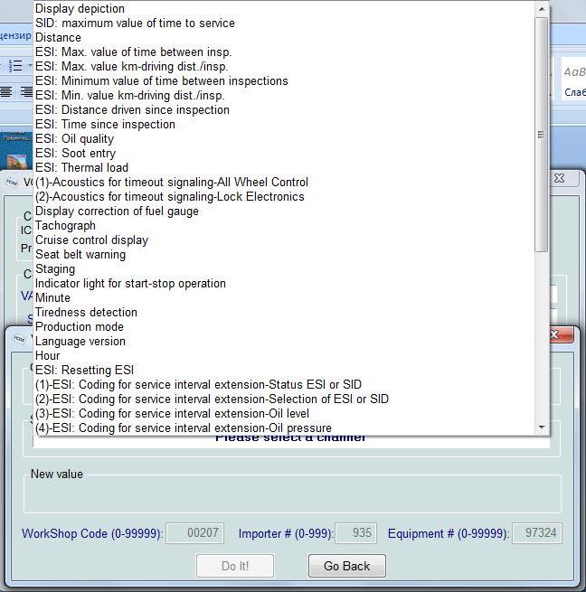

Меня еще интересует, что изменяет самый верхний пункт в скрине который ниже, он выдает 4 вида изменений

Парни, кажется не надо переключать ничего. Отгадка рядом, но .. нужен ЛОГИН для изменений. Где взять - пока не знаю.
