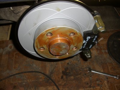

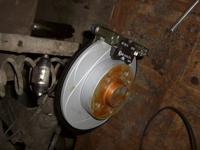

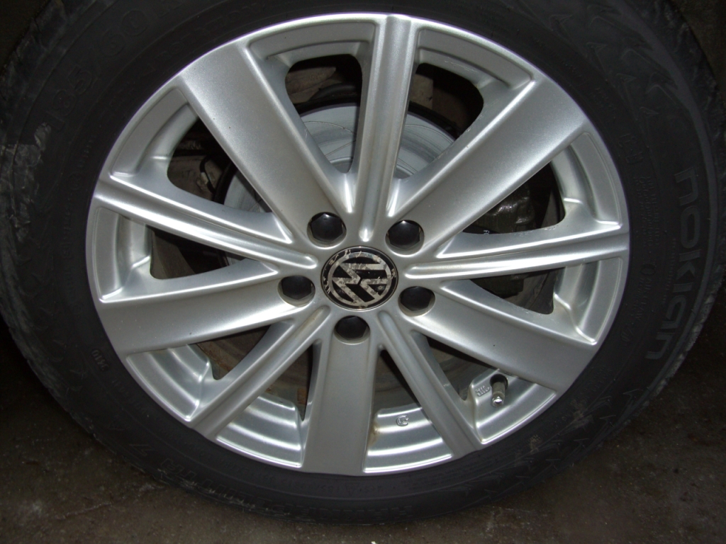

Сегодня я тоже стал счастливым обладателем ЗДТ. Поставил мне всё Сергей Poloногий, за что ему огромное человеческое спасибо, мега-респект и не слыханная уважуха за такой полезный апгрейт! Я не устану его благодарить. Пока ехал до дома от Сергея из Серпухова до Лобни 160км, тормозилки уже успели приработаться и притереться. По ощущением думаю никому объяснять особо не надо, тормоза выше всех похвал. Связка ABS/ESP чувствуют себя превосходно, успел оценить. Всё работает штатно, никаких проблем. Так что владельцы авто с ESP могут смело ставить ЗДТ вообще без опасений. Больше добавить мне нечего, Сергей всё подробно уже расписал в теме и разложил по полочкам.
ЗЫ; Всех друзья с наступающим НГ! og_luzhok
