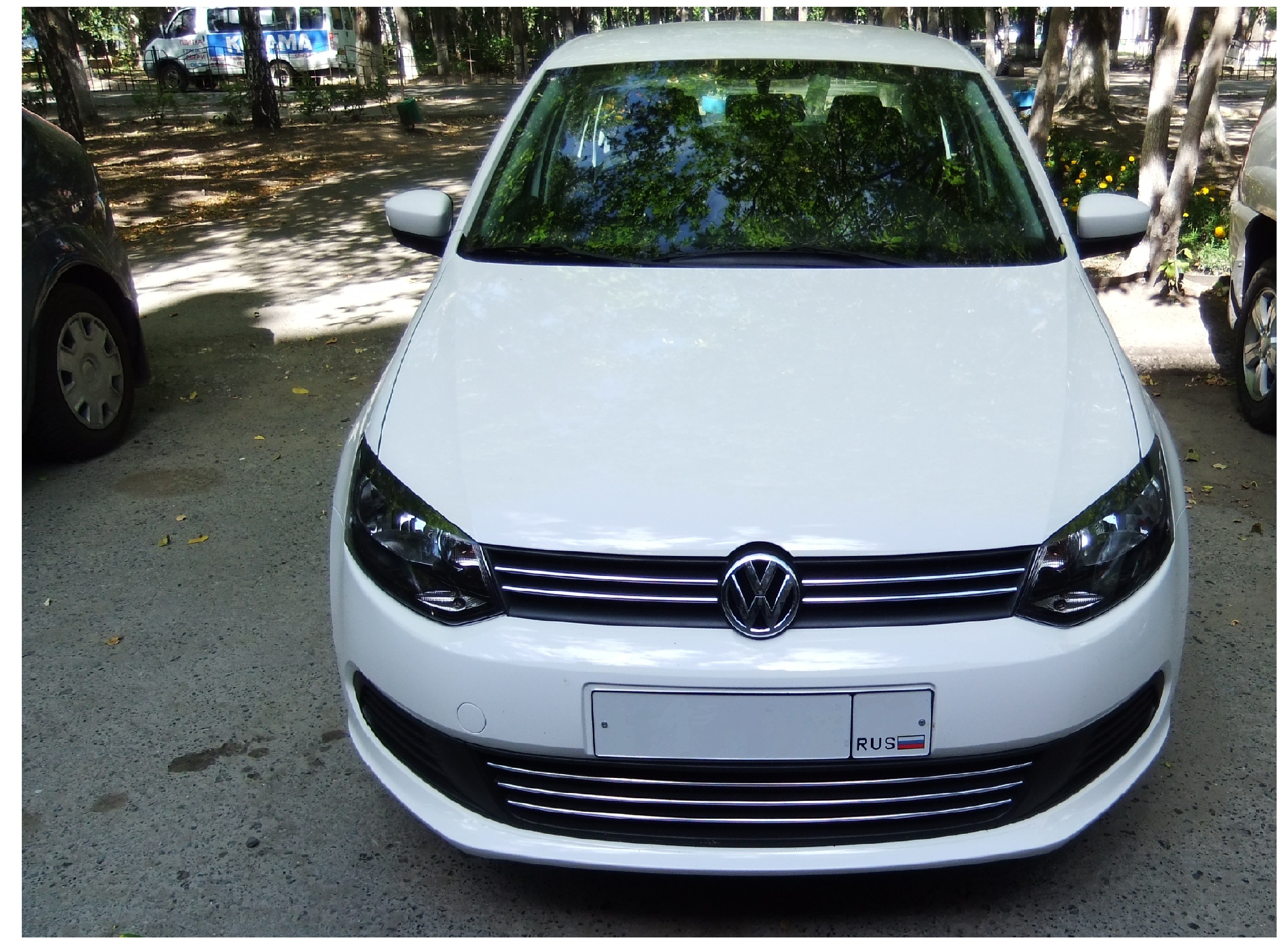

Вот такой вариант нижней решетки получился у меня (крепление сетки - хоммутиками) driver
Решетка радиатора, бампера!
