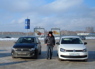

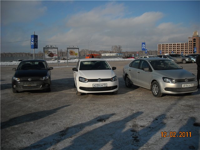

Вот моя(белая)машина с Русской картонкой,прошлой зимой.
Когда догоните,приходите учить.
Решетка радиатора, бампера!
DSCF1753-1.jpg [ 30.79 КБ | Просмотров: 12235 ]
Спасип за фото ewgen
Фотографии в высоком разрешении и на них отлично видно картонку на белой машине
Да.Фотки не очень.Рядом хай стоИт без картонки.С ним и сравнивай.И ещё там серебристый тренд есть,он тоже с картонкой.А фото выложил,чтобы некоторые понимали чего и что опережает.

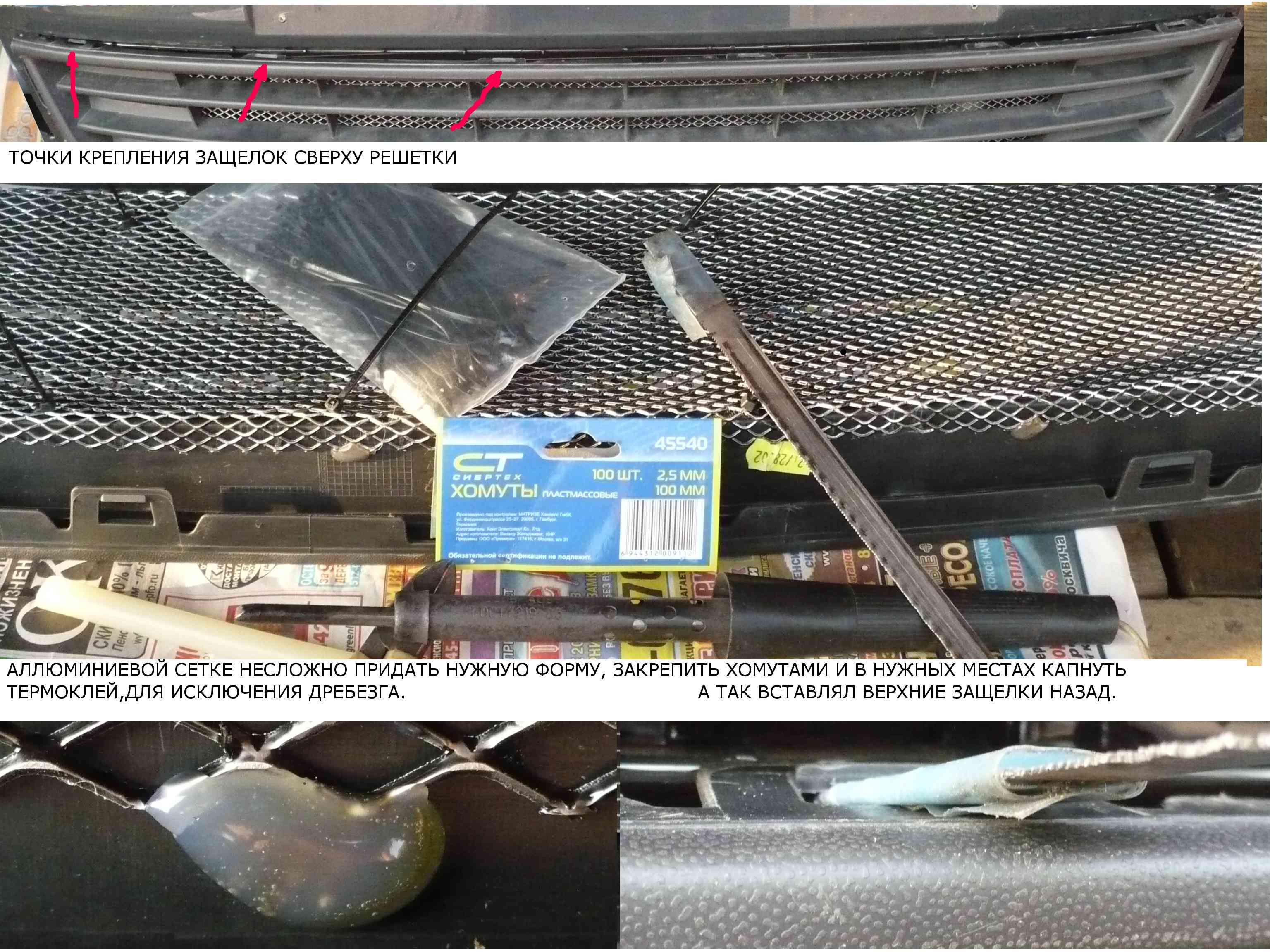

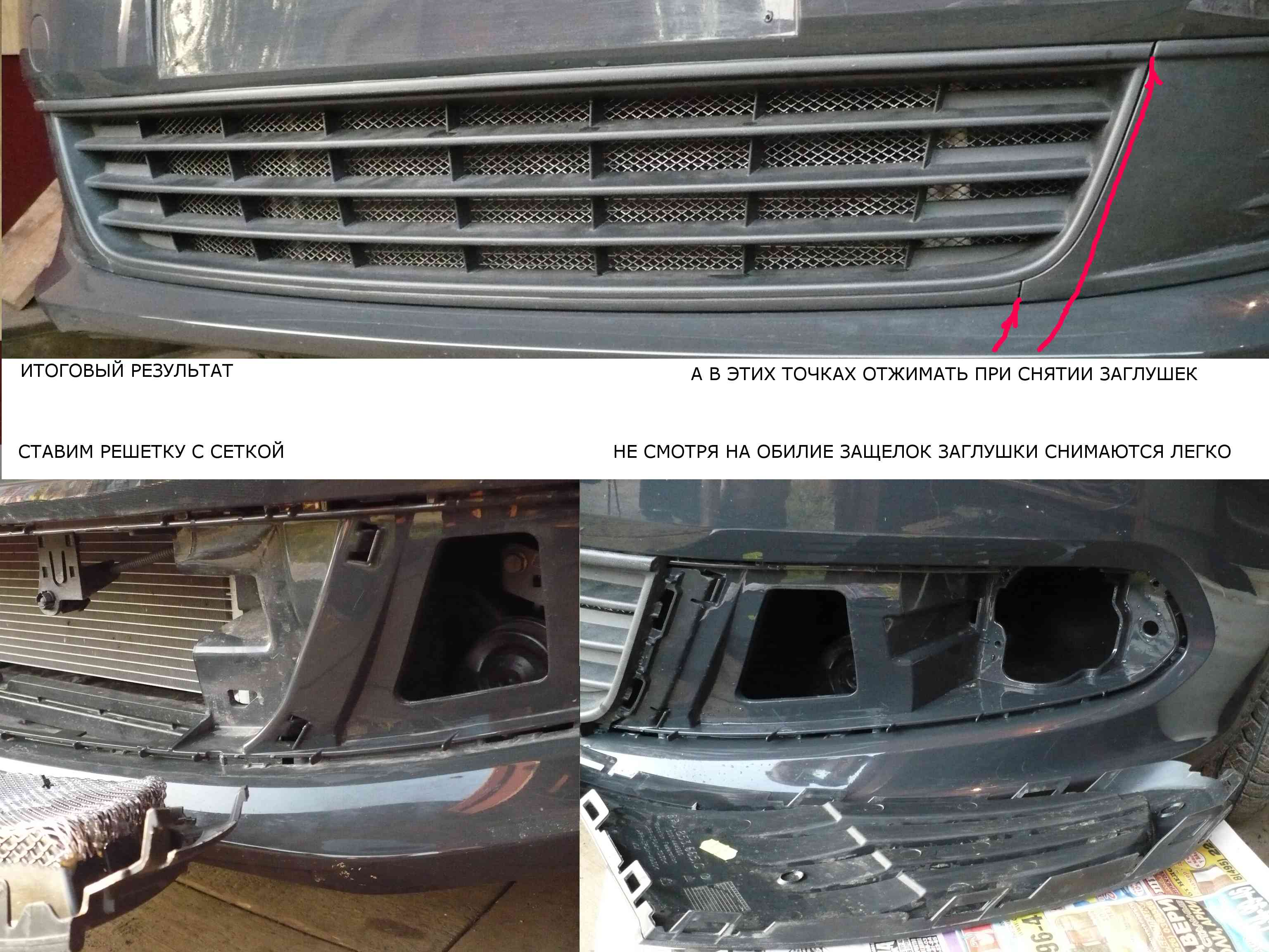

На авторынке сетку купил за 360р. , правда поторопился,- позже увидел крашеную.
Ну я поролончиком после формовки придал нужный цвет. Сначала снял номер, отцепил заглушки. Решетку начинал с боковых защелок,- поддевал обмотаным скотчем ножевочным полотном,-зубья сточены. Верхние и нижние защелки поддаются сложней,- некоторые удалось поддеть пальцами через решетку. Одна защелка треснула,- помог аналог китайской секунды, хорошо склеивающий пальцы. На фото я вроде основные моменты описал.
