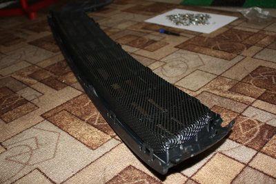

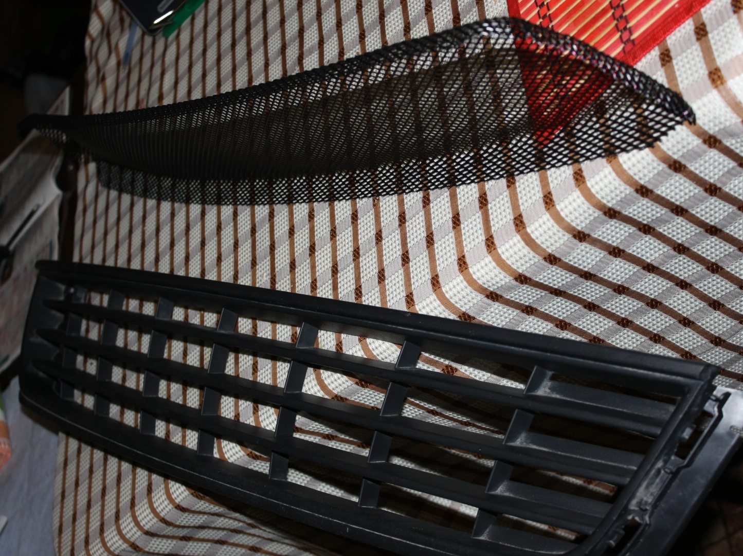

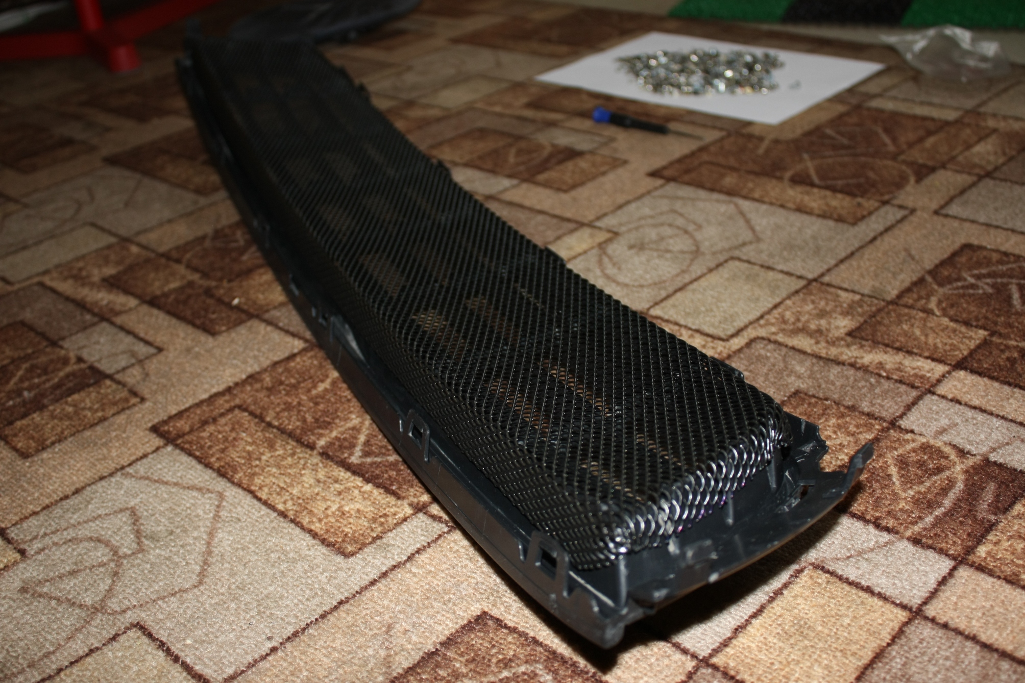

Необходимо всего лишь: umnik
    1. Снять решетку.
    2. Удалить хомутики, крепящие сетку.
    3. По размеру сетки (с учетом загибов) вырезать защитную прокладку. Материал: дермонтин, плекс, картон или ......
    4. Проложить прокладку на внутреннюю сторону решетки и накрыть сеткой.
    5. Закрепить сетку хомутами, прокалывая при необходимости прокладку шилом.
