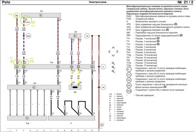

В общем, чтобы у людей возникало по меньше вопросов, решил сделать отчетик по установке мультируля. Хочу сразу извиниться за использование фото других участников форума и сказать им спасибо, просто когда сам проделывал данную операцию руководствовался данным материалом. Забегу вперед и скажу, для удобства работы и чтобы не запутаться в подключении лучше использовать провода 2 цветов (один - Lin-шина, другой - питание +12В)
Для установки нам потребуется:
- сам мультируль;
- провод 000 979 009 E (2шт.), либо сами пины N 907 647 01 (3шт.) (пины придется самим обжать/припаять к проводу, но так будет гораздо дешевле)
Данные провода/пины используются для подключения лин-шины к блоку комфорта и к разъему подрулевых переключателей;
- провод 000 979 135 E (1шт.), либо пин N 907 326 03 (1шт.). Предохранитель 3А. (данный пункт нужен если брать питание от блока предохранителей. Я сделал именно так.)

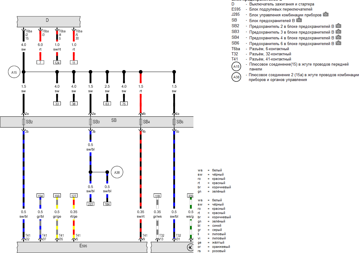

- а так же схема.

Схема мультируля.jpg [ 265.76 КБ | Просмотров: 79197 ]

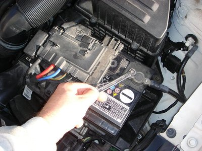

Для начала необходимо снять клемму с аккумулятора (достаточно снять минусовую):
Руль от polo GTI

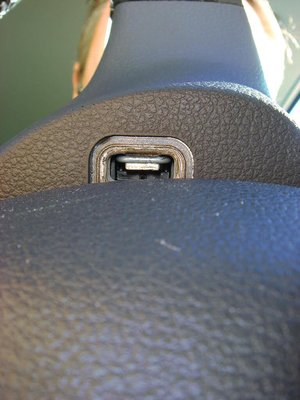

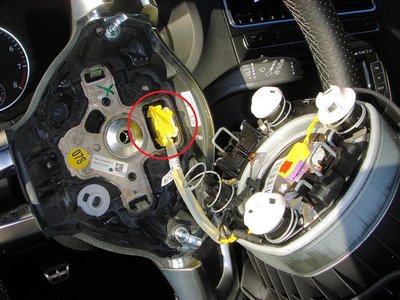

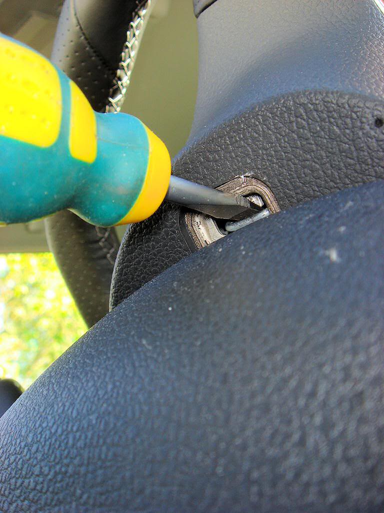

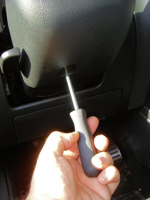

Сзади руля есть защелки крепления подушки безопасности:
Руль от polo GTI
3.jpg [ 76.64 КБ | Просмотров: 79197 ]
Вставляем плоскую отвертку (не очень маленькую, чтобы не сломать) в углубление и движением вверх, отщелкиваем крепление подушки. Если подушка не отщелкивается сама, нужно потянуть за ее край, одновременно работая отверткой:
Руль от polo GTI
4.jpg [ 92.55 КБ | Просмотров: 79197 ]
Потом поворачиваем руль на 180о и проделываем тоже самое со вторым креплением подушки.
Далее снимаем подушку и отстегиваем ее разъем (желтый) от спирального кабеля:

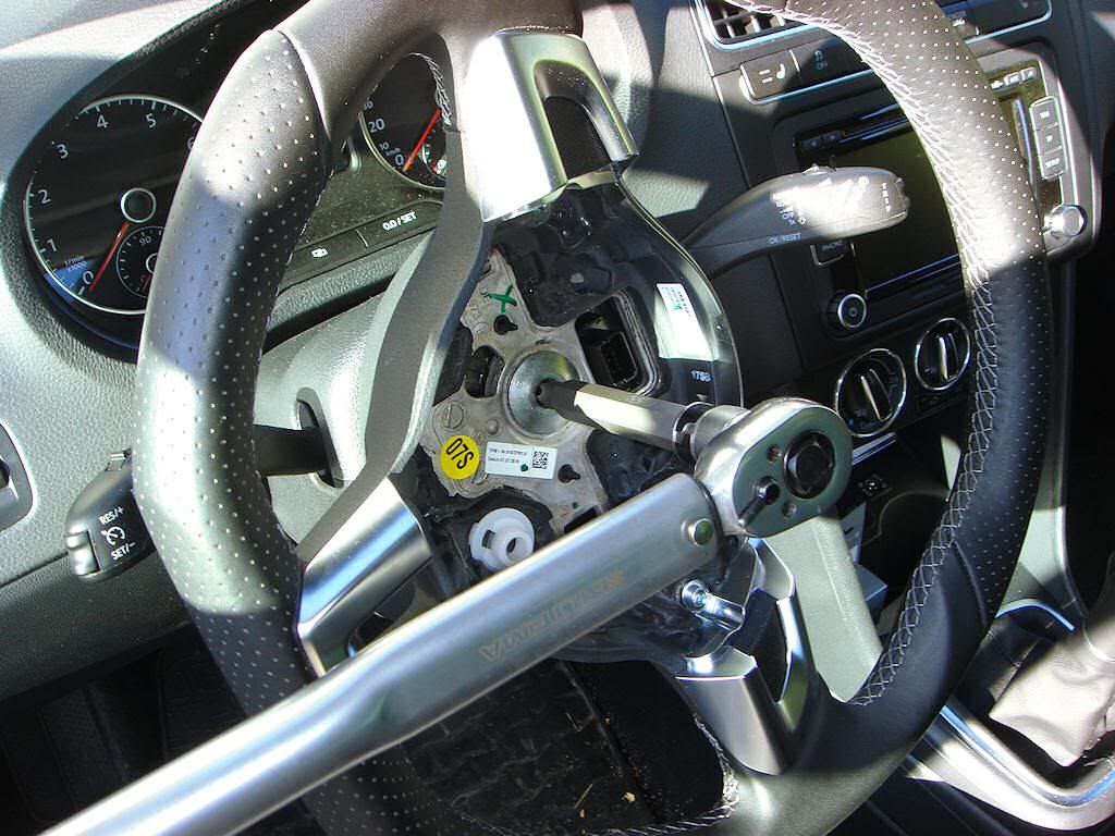

Потом откручиваем гайку крепящую руль (для этого необходимо использовать 12-ти гранную звездочку размер12):
Руль от polo GTI
6.jpg [ 137.67 КБ | Просмотров: 79197 ]
Открутив гайку, видим что для правильного совмещения руля и рулевого вала, на них есть специальные метки. Нужно на это обратить внимание, когда будем устанавливать новый руль:
Руль от polo GTI
7.jpg [ 124.43 КБ | Просмотров: 79197 ]

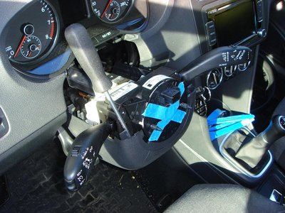

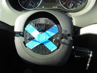

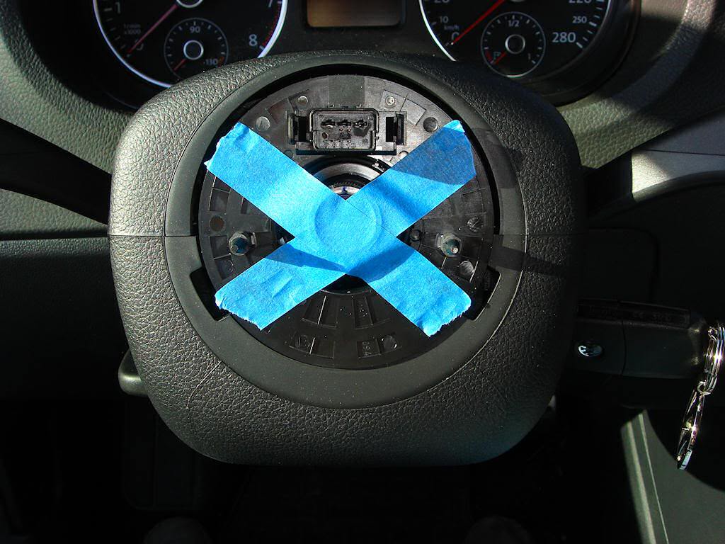

Чтобы не прокрутился спиральный кабель, можно зафиксировать его при помощи изоленты:
Руль от polo GTI
8.jpg [ 110.15 КБ | Просмотров: 79197 ]

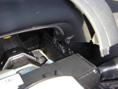

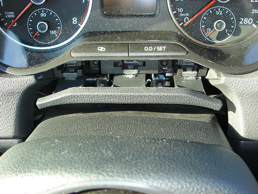

Далее. Отстегивам часть кожуха рулевой колонки (под приборкой) потянув на себя:
Руль от polo GTI
9.jpg [ 180.12 КБ | Просмотров: 79197 ]
Берем плоскую отвертку или что-нибудь похожее. С торца кожуха рулевой колонки поддеваем его верхнюю часть и освобождаем 2 защелки (с двух сторон от вращающегося кольца):
Руль от polo GTI
10.jpg [ 128.85 КБ | Просмотров: 79197 ]
Руль от polo GTI
11.jpg [ 141.09 КБ | Просмотров: 79197 ]
Поднимаем эту часть вверх и снимаем:

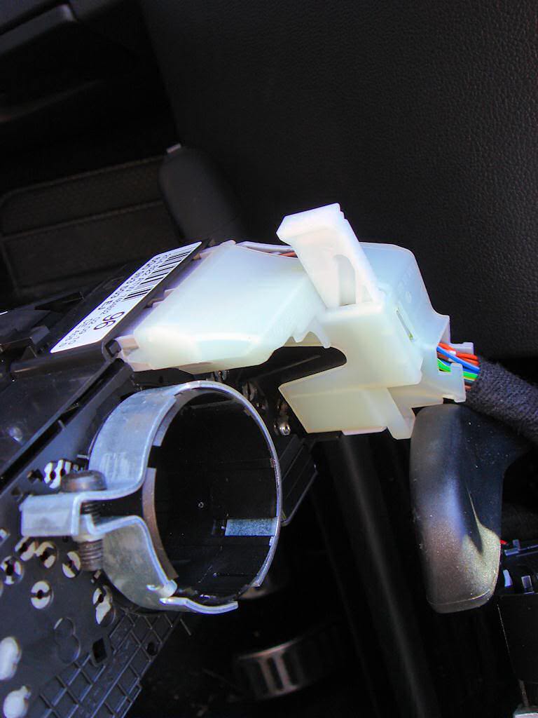

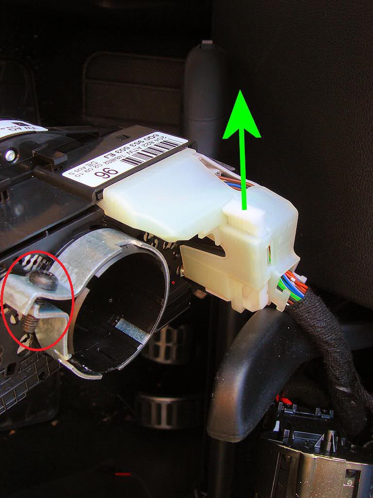

Для удобства дальнейшей работы, желательно снять "стрекозу". Для этого - ослабляем винт крепления подрулевого переключателя (в красном овале) и стягиваем его на себя с рулевой колонки. Далее потянув фиксатор разъема вверх (в направлении зеленой стрелки), отстегиваем сам разъем от переключателя:
Руль от polo GTI
15.jpg [ 157.59 КБ | Просмотров: 79197 ]
Руль от polo GTI
16.jpg [ 67.12 КБ | Просмотров: 79197 ]

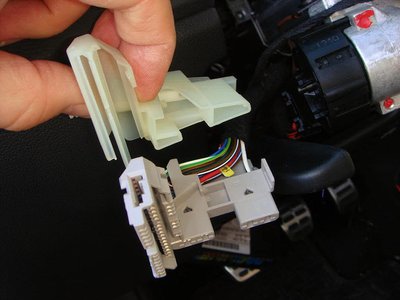

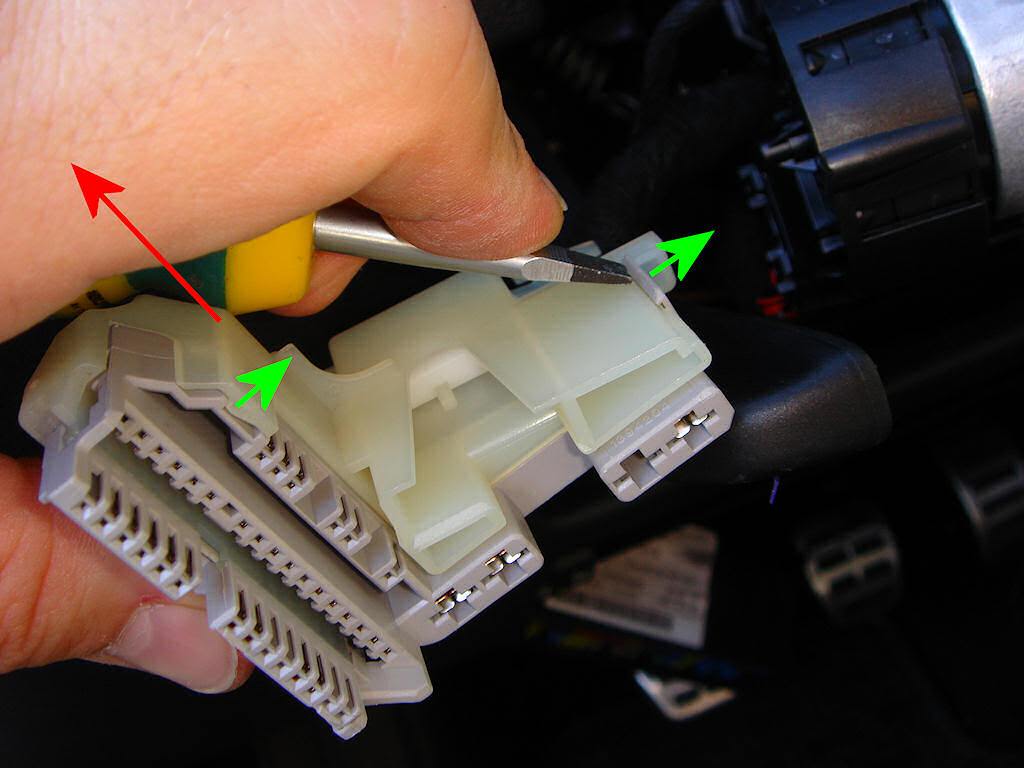

Теперь нам необходимо снять кожух с разъема. Для этого нужно освободить 2 защелки (зеленые стрелки) и стянуть кожух (в направлении красной стрелки):
Руль от polo GTI
17.jpg [ 62.75 КБ | Просмотров: 79197 ]
Руль от polo GTI
18.jpg [ 64.81 КБ | Просмотров: 79197 ]

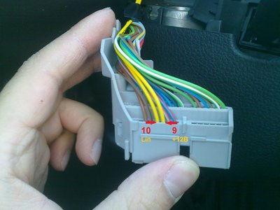

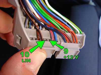

Сняв кожух, видим в разъеме пустые места 9 и 10 контактов. Именно сюда и нужно подключить 2 провода с пинами: №10 - Lin-шина (пойдет в блок электроники) и №9 - +12В (питание кнопок):
Руль от polo GTI
19.jpg [ 88.59 КБ | Просмотров: 79197 ]
Должно получиться так:
Руль от polo GTI
20.jpg [ 491.3 КБ | Просмотров: 79197 ]
После того, как подключили эти 2 провода, собираем все в обратной последовательности. При установке нового руля, не забываем поставить его по меткам:
Руль от polo GTI

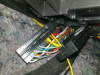

2. Подключение провода к блоку центральной электроники.
Сам блок находится под торпедой, с водительской стороны, в районе педали сцепления/тормоза. Для удобства работы может потребоваться фонарик.
Данная работа проводится в "не очень удобном положении тела". Необходимо расположиться так, чтобы голова лежала на полу возле педалей.
Лично я, для удобства работы, снял водительское сиденье (работы на 10-15мин., но в итоге, за счет более удобной работы, ушло на много меньше времени) и лег на пол, головой в педали.

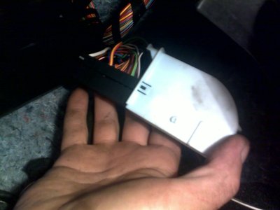

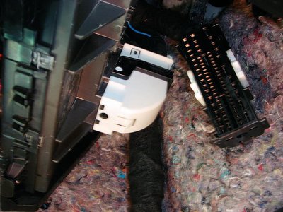

И так. Засовываем голову под торпеду и видим два больших разъема белый и черный (это как раз и есть разъемы блока электроники). Нам нужен белый. Отводим фиксатор разъема в направлении стрелки
Руль от polo GTI
21.jpg [ 254.6 КБ | Просмотров: 79197 ]
и отсоединяем его от блока:
Руль от polo GTI
22.jpg [ 116.21 КБ | Просмотров: 79197 ]
Жгут очень короткий и сильно его не вытащить. Придется работать в таких условиях, извиваясь как змея :-)
Теперь нам необходимо снять с него защитный кожух. Для этого освобождаем защелки (зеленая стрелка) и стягиваем кожух с разъема (в направлении красной стрелки):
Руль от polo GTI
23.jpg [ 123.69 КБ | Просмотров: 79197 ]
Руль от polo GTI
24.jpg [ 216.42 КБ | Просмотров: 79197 ]
Далее разъединяем разъем на 2 половинки и находим контакт №17 (он самый крайний, но все контакты подписаны, разобраться можно). Вставляем в него второй конец провода с пином (который был подключен к 10 контакту подрулевого переключателя). Должно получиться так:
Руль от polo GTI
25.jpg [ 875.48 КБ | Просмотров: 79197 ]
Все, когда провод подключили, собираем все в обратной последовательности.

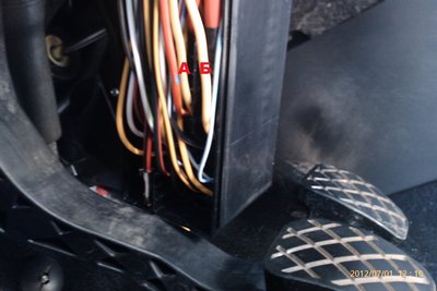

Для подключения нужно снять блок предохранителей.
Снимаем крышку предохранителей (на торпеде под рулем), залезаем под торпеду (головой возле педалей). Откручиваем один саморез воздуховода (там все интуитивно понятно) и снимаем сам воздуховод. Далее откручиваем 2 винта (со стороны предохранителей) крепящие блок и отводим его к педалям. Сдвигаем в сторону защитную крышку с задней стороны блока предохранителей и нам открывается доступ к контактам:
Руль от polo GTI
26.jpg [ 1.13 МБ | Просмотров: 79197 ]
К ряду Б уже подведено +12В. В ряде А находим гнездо контакта, который будем использовать и вставляем в него второй конец провода, который был подключен к 9 контакту подрулевого переключателя (предварительно необходимо посадить на него пин N 907 326 03 или соединить с проводом 000 979 135 E ). Далее вставляем предохранитель 3 А и собираем все в обратной последовательности.
Все готово. Остается только прописать мультируль в блоке электроники.

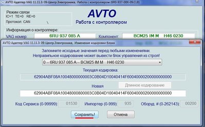

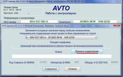

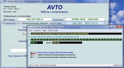

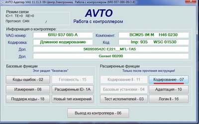

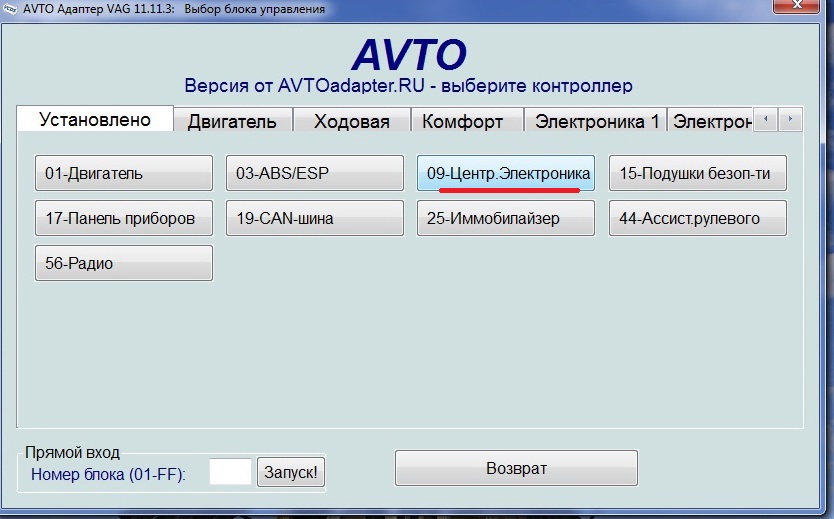

Процесс кодирования выглядит следующим образом:
Выбираем - 9 блок центральной электроники
Руль от polo GTI
1.1.jpg [ 96.67 КБ | Просмотров: 79109 ]
Далее - Кодирование
Руль от polo GTI
1.2.jpg [ 144.21 КБ | Просмотров: 79109 ]
Далее - Длинное кодирование
Руль от polo GTI
1.3.jpg [ 138.16 КБ | Просмотров: 79109 ]
Далее - Ставим галочку в 9 байте, 3 бите
Руль от polo GTI
1.4.jpg [ 152.97 КБ | Просмотров: 79109 ]
Далее - Переходим в другой байт, затем выходим из кодирования и жмем СОХРАНИТЬ
Руль от polo GTI
1.6.jpg [ 145.82 КБ | Просмотров: 79109 ]
Все готово. Должны заработать все кнопки.
Последний раз редактировалось Poloногий 21 июн 2013, 12:30, всего редактировалось 5 раз(а).

Ну не знаю. По-моему не обязательно. Я рули снимал раза 4 и ни когда перед отключением минусовой клеммы не включал зажигание. При этом ни разу ошибок не вываливалось.
Так в ElsaWin написано.
Poloногий писал(а):
По схеме, как раз питание постоянное (клемма 30). Ну а там кто как хочет. Просто ты правильно написал, что питание, при выключенном зажигании, обрубает can-шина.
Я прежде чем ставить бублик, тщательно изучил все схемы. Питание на пине №2 колодки замка зажигания появляется как раз при повороте ключа. И пустословом быть не люблю.
В доказательство схема из ElsaWin
Руль от polo GTI
Безимени-1.jpg [ 383.47 КБ | Просмотров: 79169 ]
Только что посмотрел еще раз схемы. Понял я, где собака зарыта. Существует 2 варианта подключения. Тот который я описал - это по схеме для авто до июня 2011 года (как раз моя). А тот вариант который ты написал, это для авто после июня 2011 года (твоя). Так что оба варианта - правильные. :grin:
Сообщения: 1401
Откуда: г. Владимир
Благодарил (а): 56 раз.
Поблагодарили: 534 раз.
Poloногий писал(а):
Только что посмотрел еще раз схемы. Понял я где собака зарыта. Существует 2 варианта подключения. Тот который я описал - это по схеме для авто до июня 2011 года (как раз моя). А тот вариант который ты написал, это для авто после июня 2011 года (твоя). Так что оба варианта - правильные. :grin:
:grin:
Действительно, но тем не менее я даже число логически пришел бы ко второму варианту. Так как наверное правильнее всего вариант полного обесточивания потребителей при выключенном зажигании. Малейшие токи все равно через блок управления многофункционального руля проходят. В этом блоке памяти никакой нет как например в магнитоле (настройки), также кнопки при выключенном зажигании так и так не работают, поэтому пусть питание будет тоже не постоянным.
Я просто когда подключал, хотел сделать все "по феншую" :grin: , поэтому и взял вариант схемы для моего авто. А так, ты прав. С точки зрения логики, твой вариант правильней. Не зря они переделали схему.
Тоже считаю что последние варианты схем в большинстве случаев более правильные. Правда не всегда. Иногда изменяют в целях экономии, например толщину сечения :-(

Если я правильно понял то питание руля берется с SB4 предохранителя где 12v появляется после поворота ключа зажигания, а SB4 какой имеет порядковый номер в блоке предохранителей 28,29,30,31 или 31?
Цифра после букв SA, SB, SC обозначает порядковый номер предохранителя в соответствуюм блоке.
