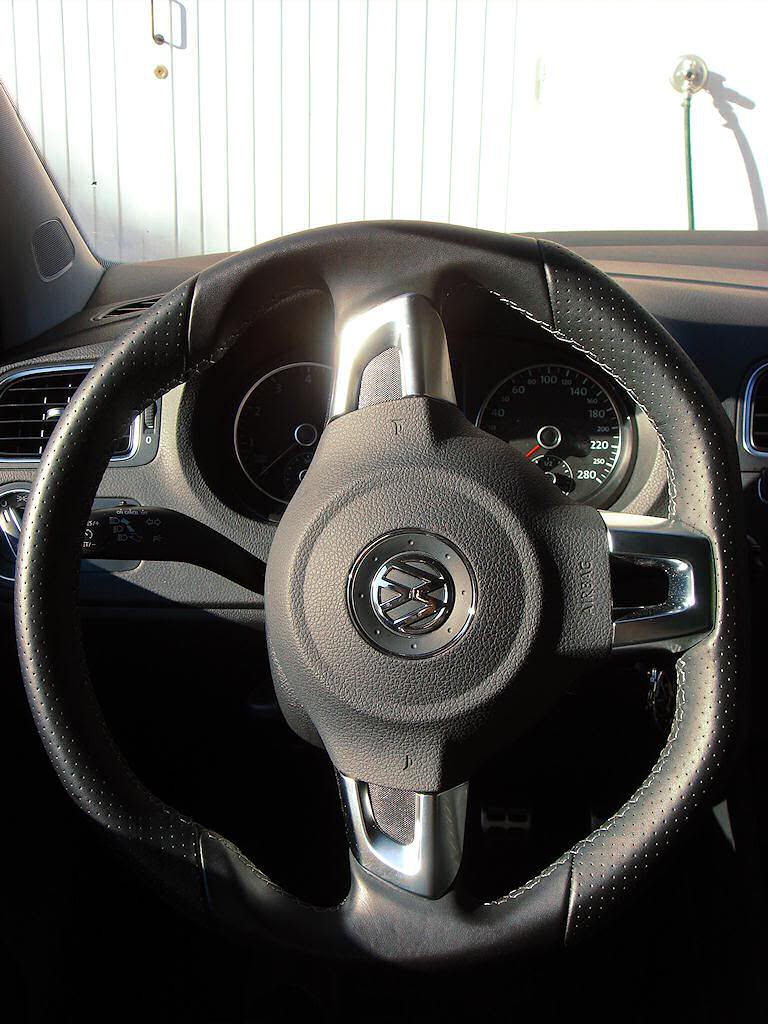

теперь о впечатлениях. Руль в руках лежит совсем по-другому, он более приятный, кожа совсем другая, ну и конечно внешний вид не может не радовать. так что я доволен подарком на НГ.
цена вопроса 15 000 (заказ сделал на golf club)+почтовый платеж в размере 500руб.
вот что вышло (качество конечно не айс, т.к. телефон, но суть передают)

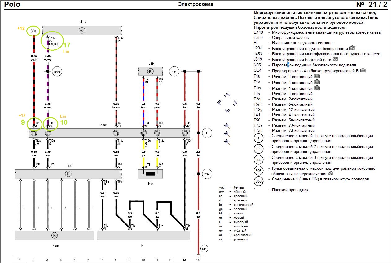

- а так же схема.
Руль от polo GTI
000979009E.jpg [ 4.61 КБ | Просмотров: 82192 ]
Руль от polo GTI
000979135E.jpg [ 3.42 КБ | Просмотров: 82192 ]
Руль от polo GTI
Схема мультируля.jpg [ 265.76 КБ | Просмотров: 82195 ]

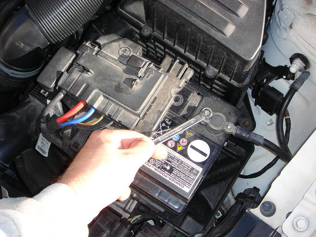

Для начала необходимо снять клемму с аккумулятора (достаточно снять минусовую):

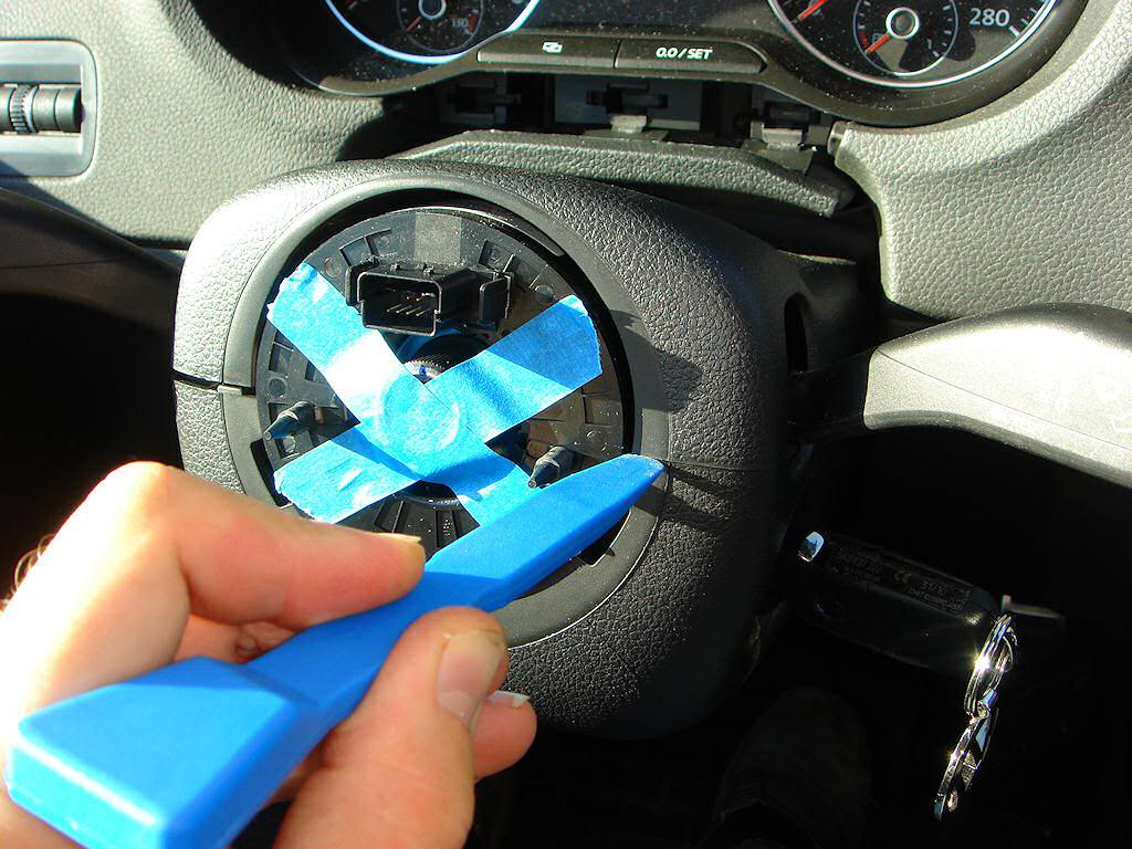

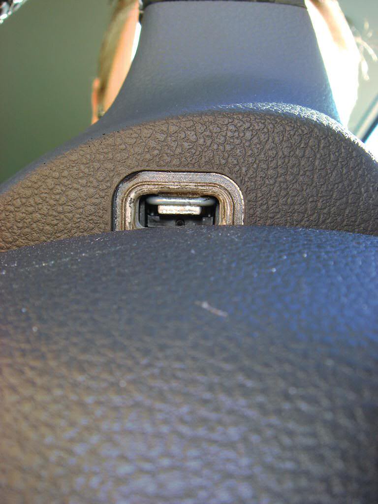

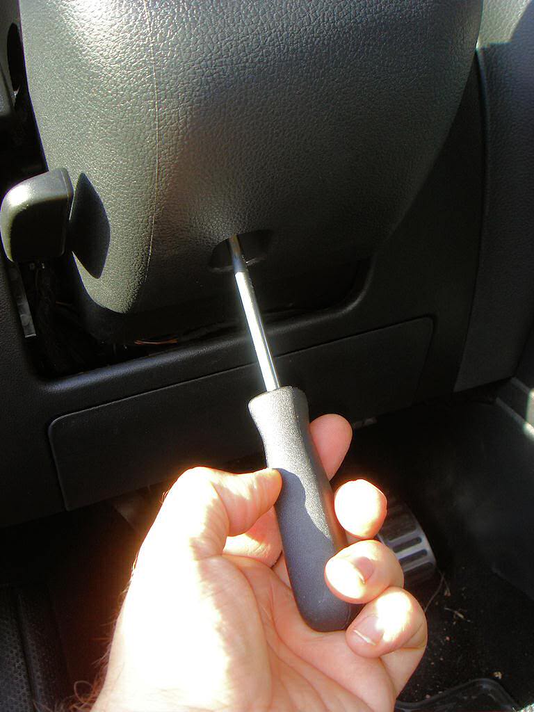

Сзади руля есть защелки крепления подушки безопасности:
Руль от polo GTI
3.jpg [ 76.64 КБ | Просмотров: 82195 ]
Вставляем плоскую отвертку (не очень маленькую, чтобы не сломать) в углубление и движением вверх, отщелкиваем крепление подушки. Если подушка не отщелкивается сама, нужно потянуть за ее край, одновременно работая отверткой:
Руль от polo GTI
4.jpg [ 92.55 КБ | Просмотров: 82195 ]
Потом поворачиваем руль на 180о и проделываем тоже самое со вторым креплением подушки.

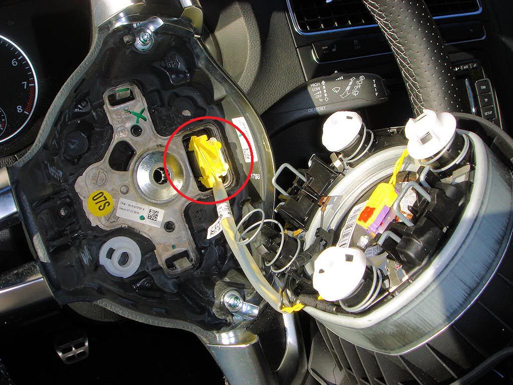

Далее снимаем подушку и отстегиваем ее разъем (желтый) от спирального кабеля:
Руль от polo GTI
5.jpg [ 269.57 КБ | Просмотров: 82195 ]

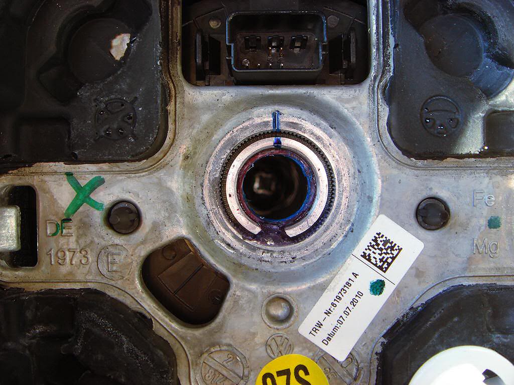

Открутив гайку, видим что для правильного совмещения руля и рулевого вала, на них есть специальные метки. Нужно на это обратить внимание, когда будем устанавливать новый руль:
Руль от polo GTI
7.jpg [ 124.43 КБ | Просмотров: 82195 ]

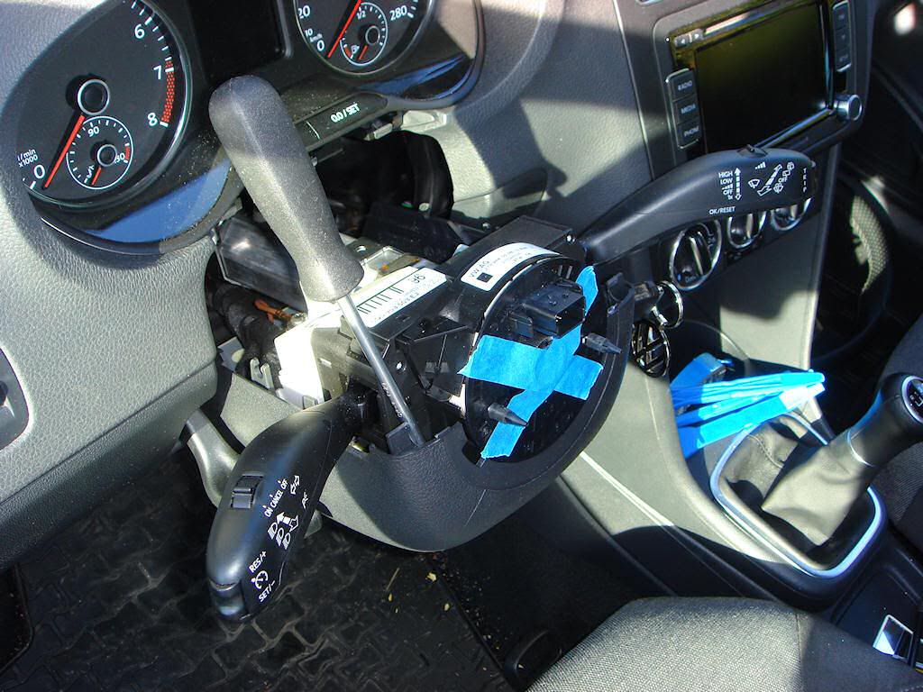

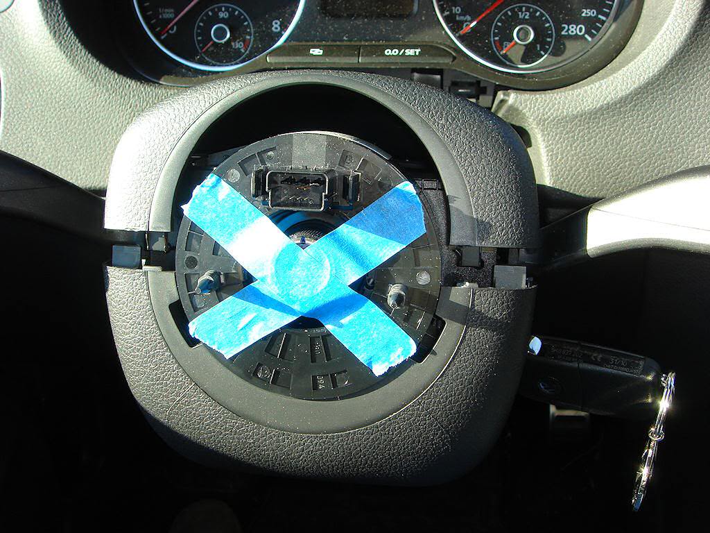

Чтобы не прокрутился спиральный кабель, можно зафиксировать его при помощи изоленты:
Руль от polo GTI
8.jpg [ 110.15 КБ | Просмотров: 82195 ]

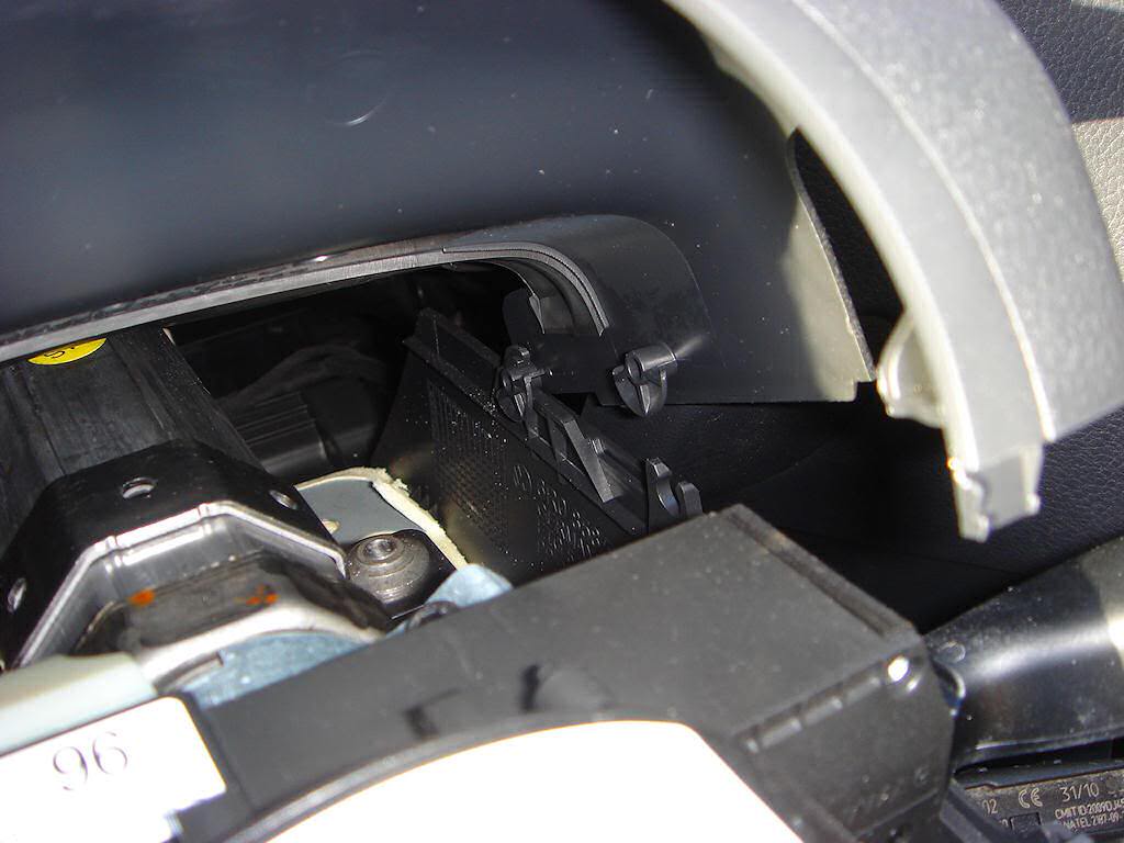

Далее. Отстегивам часть кожуха рулевой колонки (под приборкой) потянув на себя:
Руль от polo GTI
9.jpg [ 180.12 КБ | Просмотров: 82195 ]
Берем плоскую отвертку или что-нибудь похожее. С торца кожуха рулевой колонки поддеваем его верхнюю часть и освобождаем 2 защелки (с двух сторон от вращающегося кольца):
Руль от polo GTI
10.jpg [ 128.85 КБ | Просмотров: 82195 ]
Руль от polo GTI
11.jpg [ 141.09 КБ | Просмотров: 82195 ]

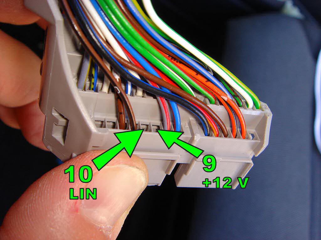

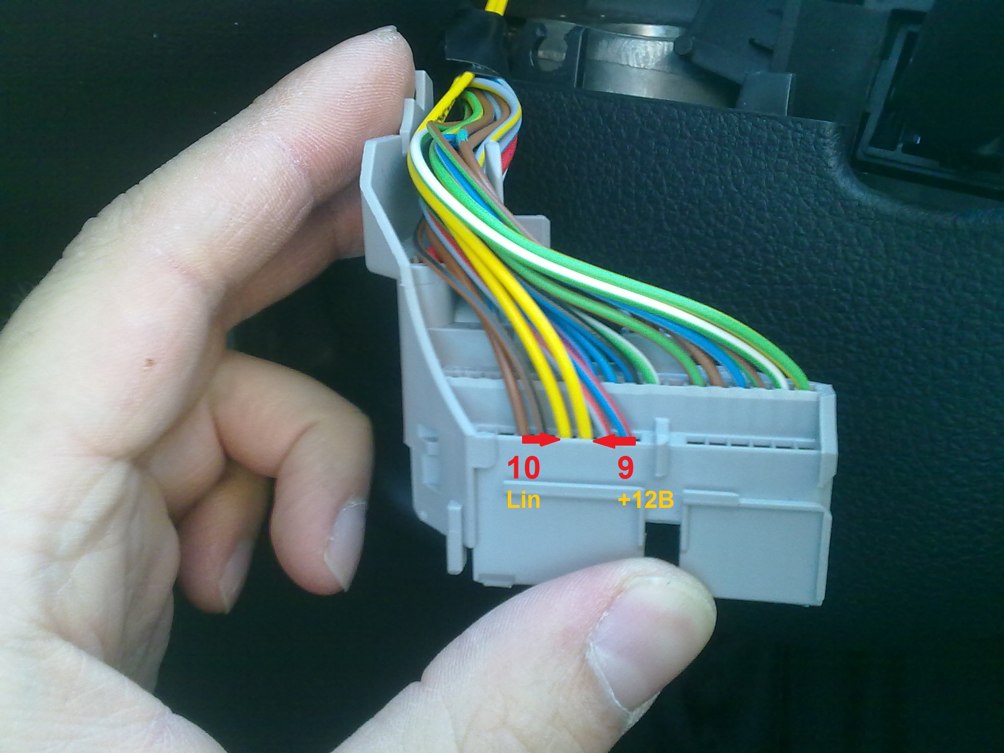

Сняв кожух, видим в разъеме пустые места 9 и 10 контактов. Именно сюда и нужно подключить 2 провода с пинами: №10 - Lin-шина (пойдет в блок электроники) и №9 - +12В (питание кнопок):
Руль от polo GTI
19.jpg [ 88.59 КБ | Просмотров: 82195 ]
Должно получиться так:
Руль от polo GTI
20.jpg [ 491.3 КБ | Просмотров: 82195 ]
После того, как подключили эти 2 провода, собираем все в обратной последовательности. При установке нового руля, не забываем поставить его по меткам:
Руль от polo GTI

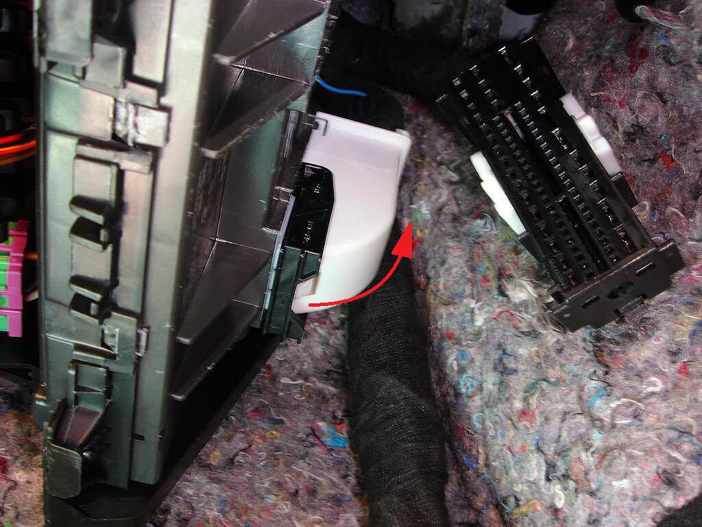

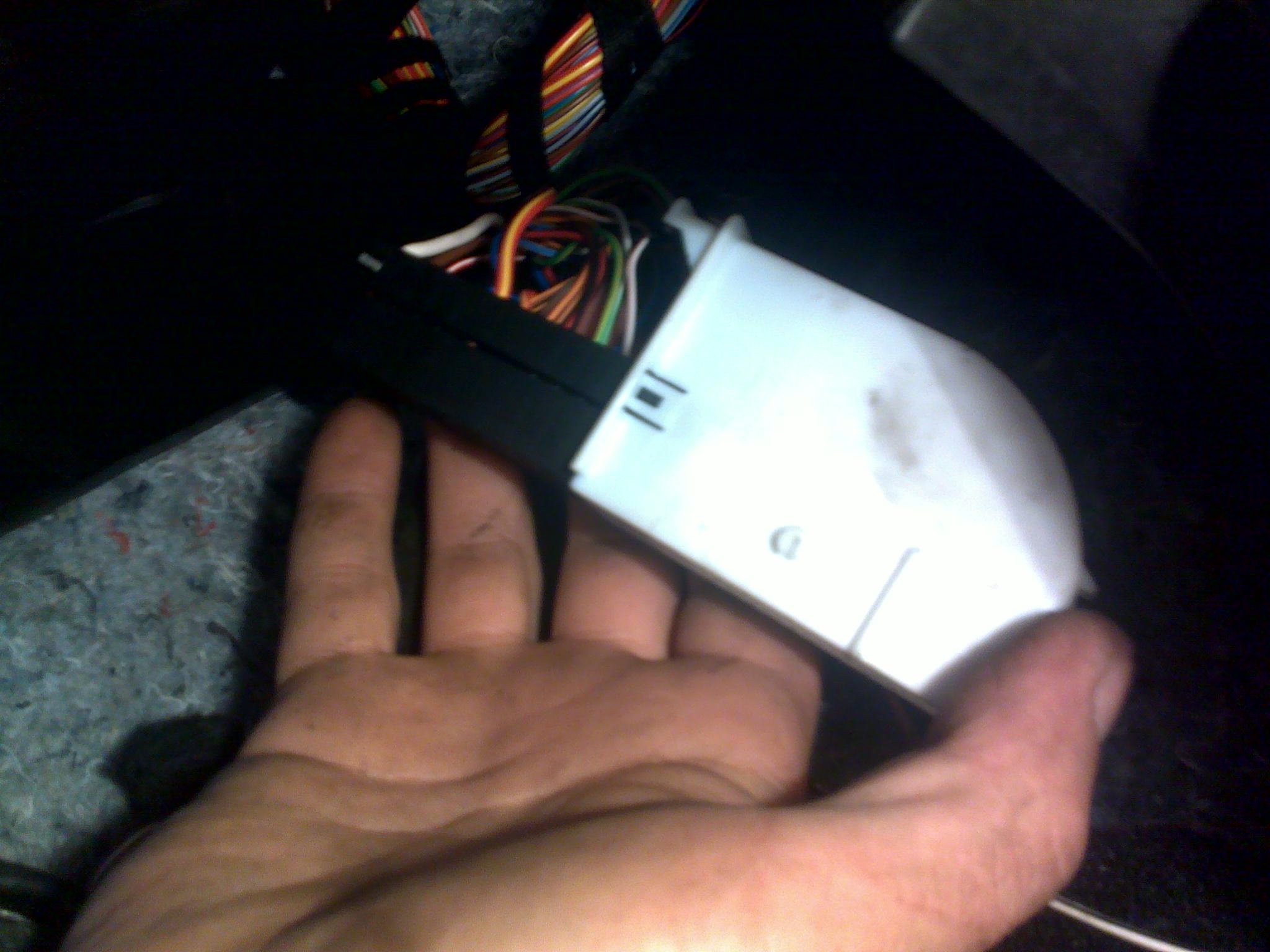

И так. Засовываем голову под торпеду и видим два больших разъема белый и черный (это как раз и есть разъемы блока электроники). Нам нужен белый. Отводим фиксатор разъема в направлении стрелки
Руль от polo GTI
21.jpg [ 254.6 КБ | Просмотров: 82195 ]
и отсоединяем его от блока:
Руль от polo GTI
22.jpg [ 116.21 КБ | Просмотров: 82195 ]
Жгут очень короткий и сильно его не вытащить. Придется работать в таких условиях, извиваясь как змея :-)

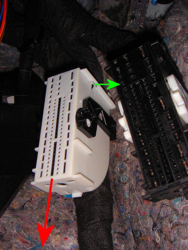

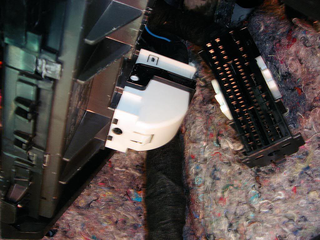

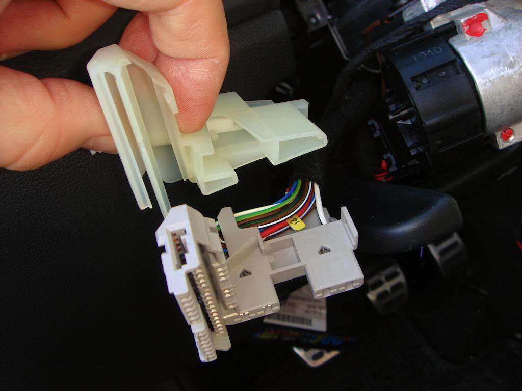

Теперь нам необходимо снять с него защитный кожух. Для этого освобождаем защелки (зеленая стрелка) и стягиваем кожух с разъема (в направлении красной стрелки):
Руль от polo GTI
23.jpg [ 123.69 КБ | Просмотров: 82195 ]
Руль от polo GTI
24.jpg [ 216.42 КБ | Просмотров: 82195 ]

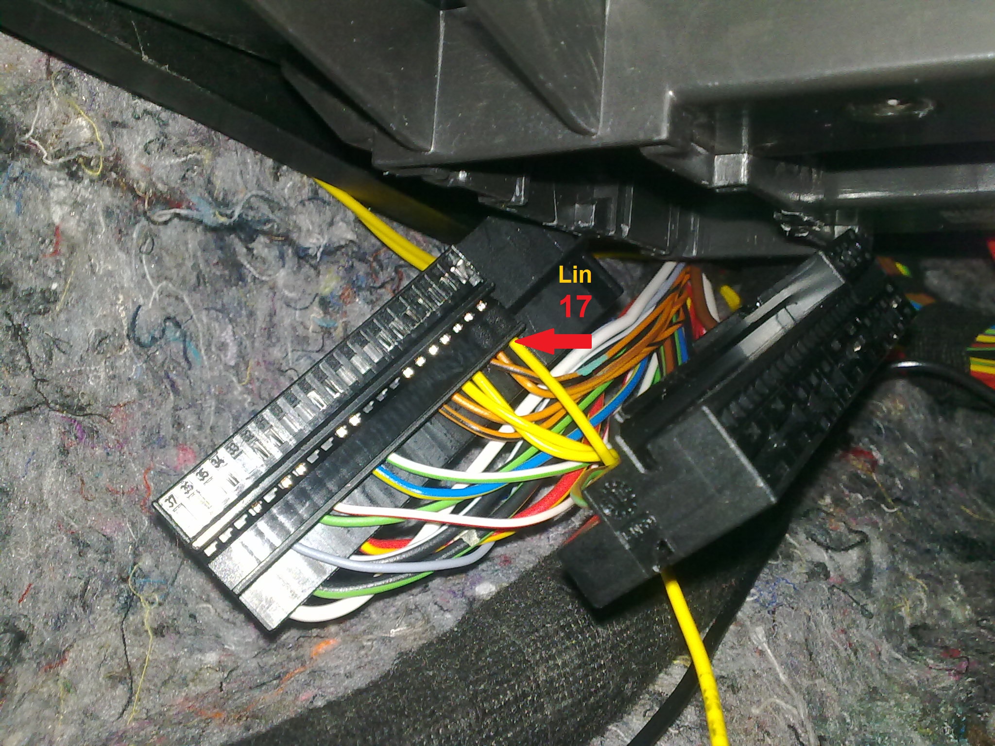

Далее разъединяем разъем на 2 половинки и находим контакт №17 (он самый крайний, но все контакты подписаны, разобраться можно). Вставляем в него второй конец провода с пином (который был подключен к 10 контакту подрулевого переключателя). Должно получиться так:
Руль от polo GTI
25.jpg [ 875.48 КБ | Просмотров: 82195 ]
Все, когда провод подключили, собираем все в обратной последовательности.

Осталось подключить второй провод (другой конец провода, который был подключен к 9 контакту подрулевого переключателя). Нам нужно подать не него +12В.
Сделать это можно разными способами: взять +12В от питания магнитолы; взять + от переключателя света контакт №15;а так же из блока предохранителей (неиспользуемое гнездо). Именно так я и сделал.
Рассмотрим данный вариант.

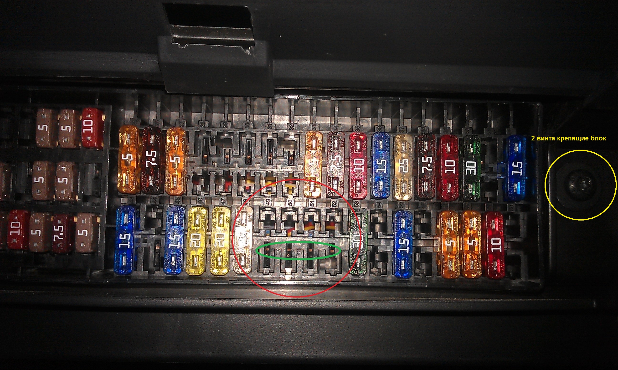

У меня комфорт и предохранители 49-52 (постоянные +12В) и 28-32 (появляются при зажигании) не используются, а на них, если присмотреться (обведены зеленым), как раз приходят контакты:
Руль от polo GTI
Блок предохранителей.jpg [ 1.21 МБ | Просмотров: 82195 ]

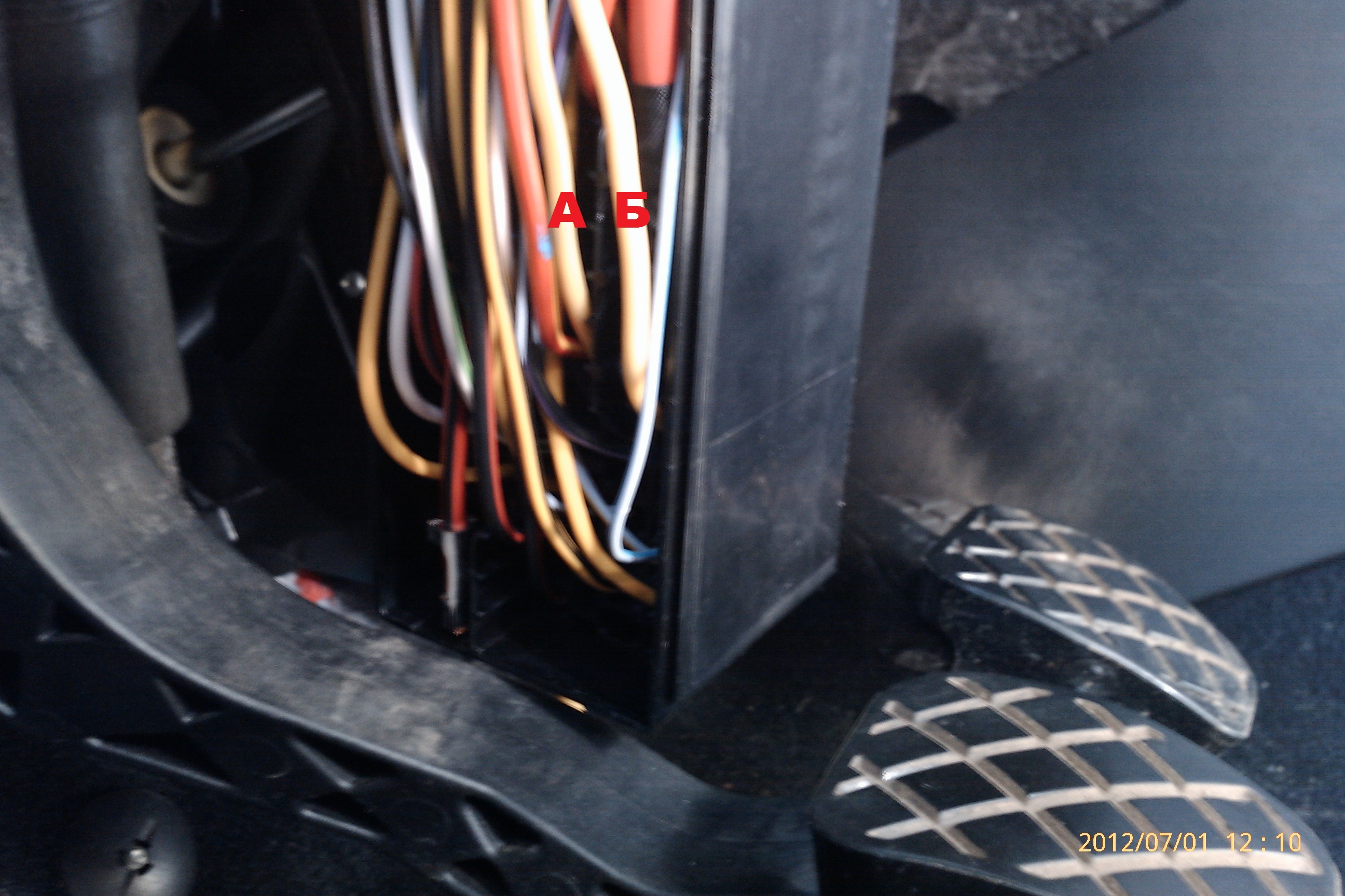

Я решил использовать гнездо №49, но можно использовать и верхний ряд предохранителей (+12В появляются при зажигании). Здесь нужно смотреть каждый конкретный случай, потому что схема менялась и расположение предохранителей соответственно тоже. Схемы можно найти здесь
Для подключения нужно снять блок предохранителей.
Снимаем крышку предохранителей (на торпеде под рулем), залезаем под торпеду (головой возле педалей). Откручиваем один саморез воздуховода (там все интуитивно понятно) и снимаем сам воздуховод. Далее откручиваем 2 винта (со стороны предохранителей) крепящие блок и отводим его к педалям. Сдвигаем в сторону защитную крышку с задней стороны блока предохранителей и нам открывается доступ к контактам:
Руль от polo GTI
26.jpg [ 1.13 МБ | Просмотров: 82195 ]
К ряду Б уже подведено +12В. В ряде А находим гнездо контакта, который будем использовать и вставляем в него второй конец провода, который был подключен к 9 контакту подрулевого переключателя (предварительно необходимо посадить на него пин N 907 326 03 или соединить с проводом 000 979 135 E ). Далее вставляем предохранитель 3 А и собираем все в обратной последовательности.
Все готово. Остается только прописать мультируль в блоке электроники.

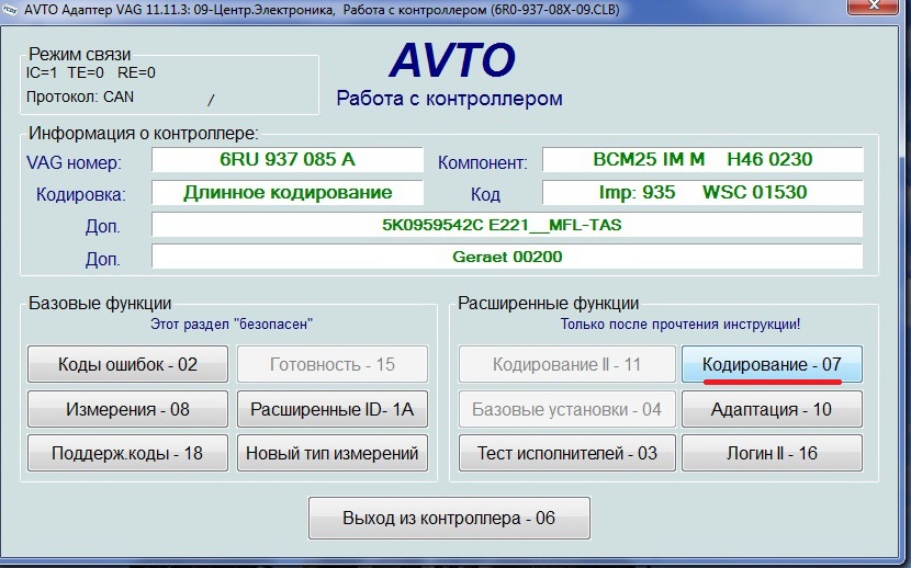

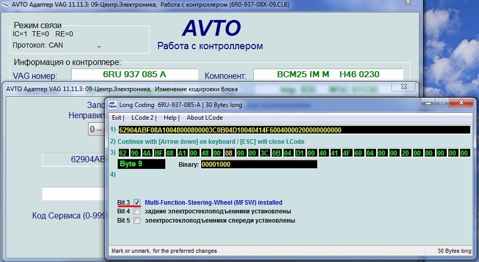

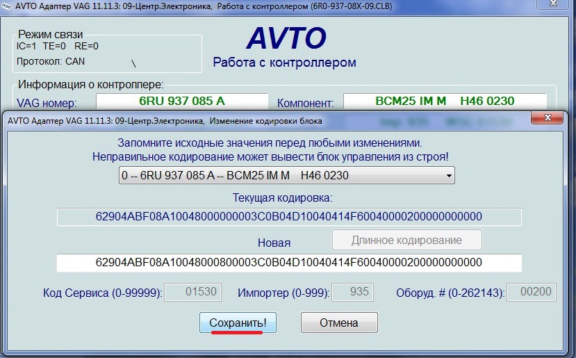

Процесс кодирования выглядит следующим образом:
Выбираем - 9 блок центральной электроники
Руль от polo GTI
1.1.jpg [ 96.67 КБ | Просмотров: 82107 ]

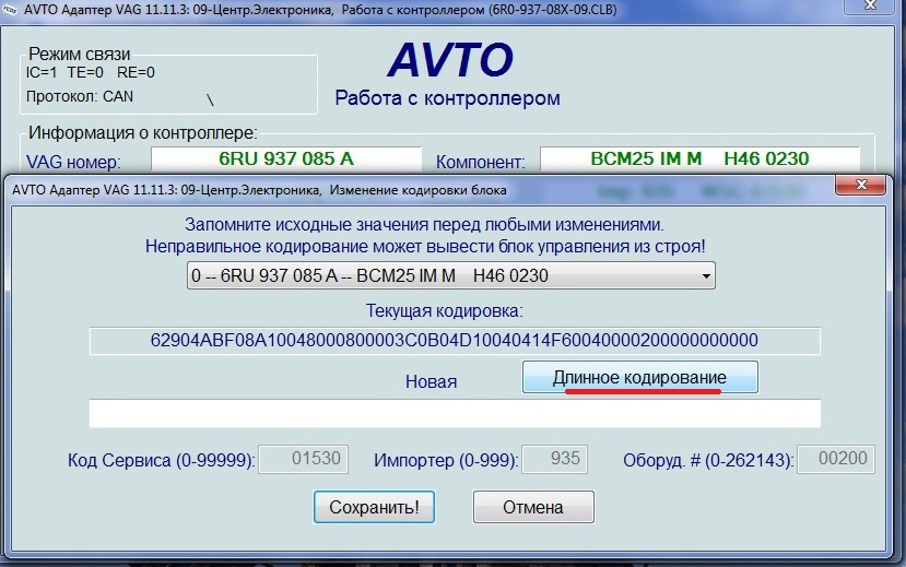

Далее - Кодирование
Руль от polo GTI
1.2.jpg [ 144.21 КБ | Просмотров: 82107 ]
Далее - Длинное кодирование
Руль от polo GTI
1.3.jpg [ 138.16 КБ | Просмотров: 82107 ]
Далее - Ставим галочку в 9 байте, 3 бите
Руль от polo GTI
1.4.jpg [ 152.97 КБ | Просмотров: 82107 ]
Далее - Переходим в другой байт, затем выходим из кодирования и жмем СОХРАНИТЬ
Руль от polo GTI
1.6.jpg [ 145.82 КБ | Просмотров: 82107 ]
Все готово. Должны заработать все кнопки.

Poloногий писал(а):
Ну не знаю. По-моему не обязательно. Я рули снимал раза 4 и ни когда перед отключением минусовой клеммы не включал зажигание. При этом ни разу ошибок не вываливалось.
Так в ElsaWin написано.
Poloногий писал(а):
По схеме, как раз питание постоянное (клемма 30). Ну а там кто как хочет. Просто ты правильно написал, что питание, при выключенном зажигании, обрубает can-шина.
Я прежде чем ставить бублик, тщательно изучил все схемы. Питание на пине №2 колодки замка зажигания появляется как раз при повороте ключа. И пустословом быть не люблю.
В доказательство схема из ElsaWin
Руль от polo GTI
Безимени-1.jpg [ 383.47 КБ | Просмотров: 82167 ]
Только что посмотрел еще раз схемы. Понял я, где собака зарыта. Существует 2 варианта подключения. Тот который я описал - это по схеме для авто до июня 2011 года (как раз моя). А тот вариант который ты написал, это для авто после июня 2011 года (твоя). Так что оба варианта - правильные. :grin:
