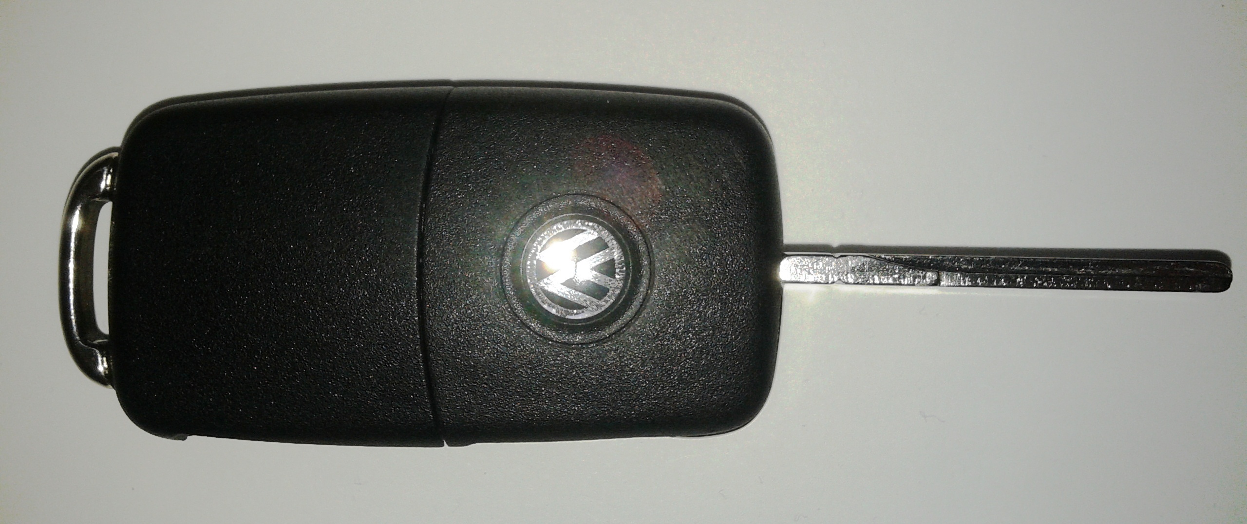

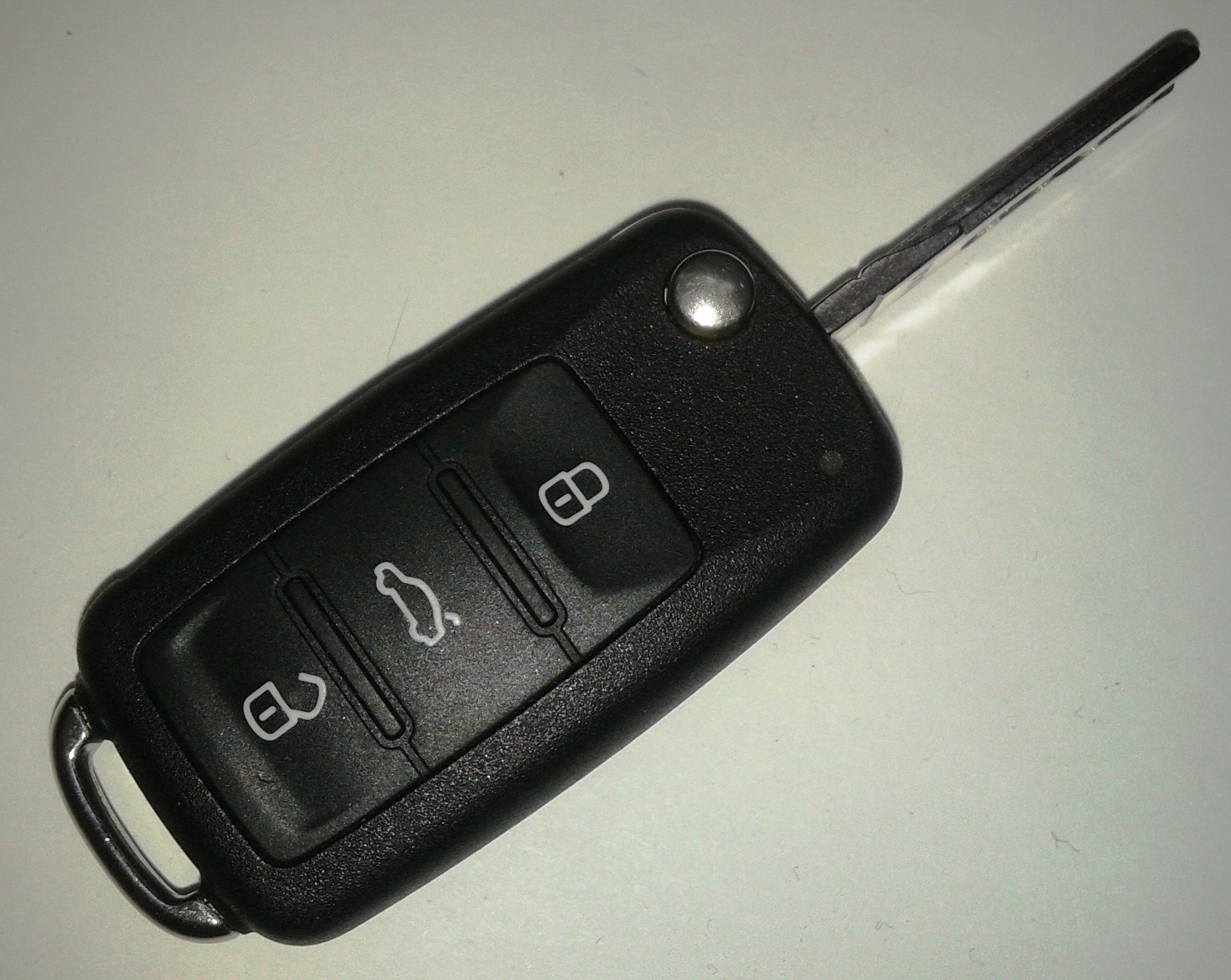

Реализован всё таки проект под названием "Взрослый ключ".Ключ оригинальный 5K0837202Q.Блок 087H.Всё работает на УРА(открытие и закрытие дверей с пульта,открытие багажника).Спасибо Вове за содействие. cheer
Комментарий к файлу: Радиоключ VW
Выкидной ключ с дистанционным открыванием дверей на комфорт

Комментарий к файлу: Ключ VW

Миша, молодчик! Добил всетаки тему! respekt ob_+mil
А сколько если не секрет вышло по деньгам? Если можно с разбивкой по пунктам.
