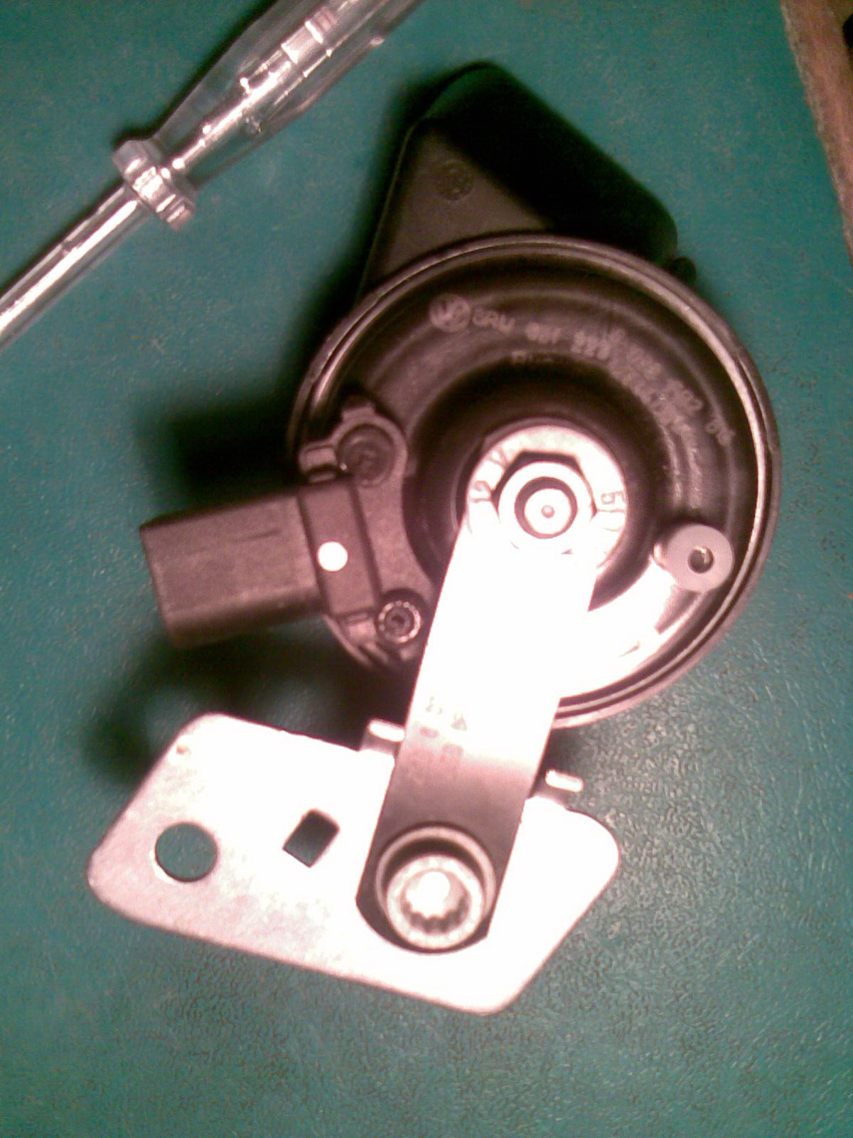

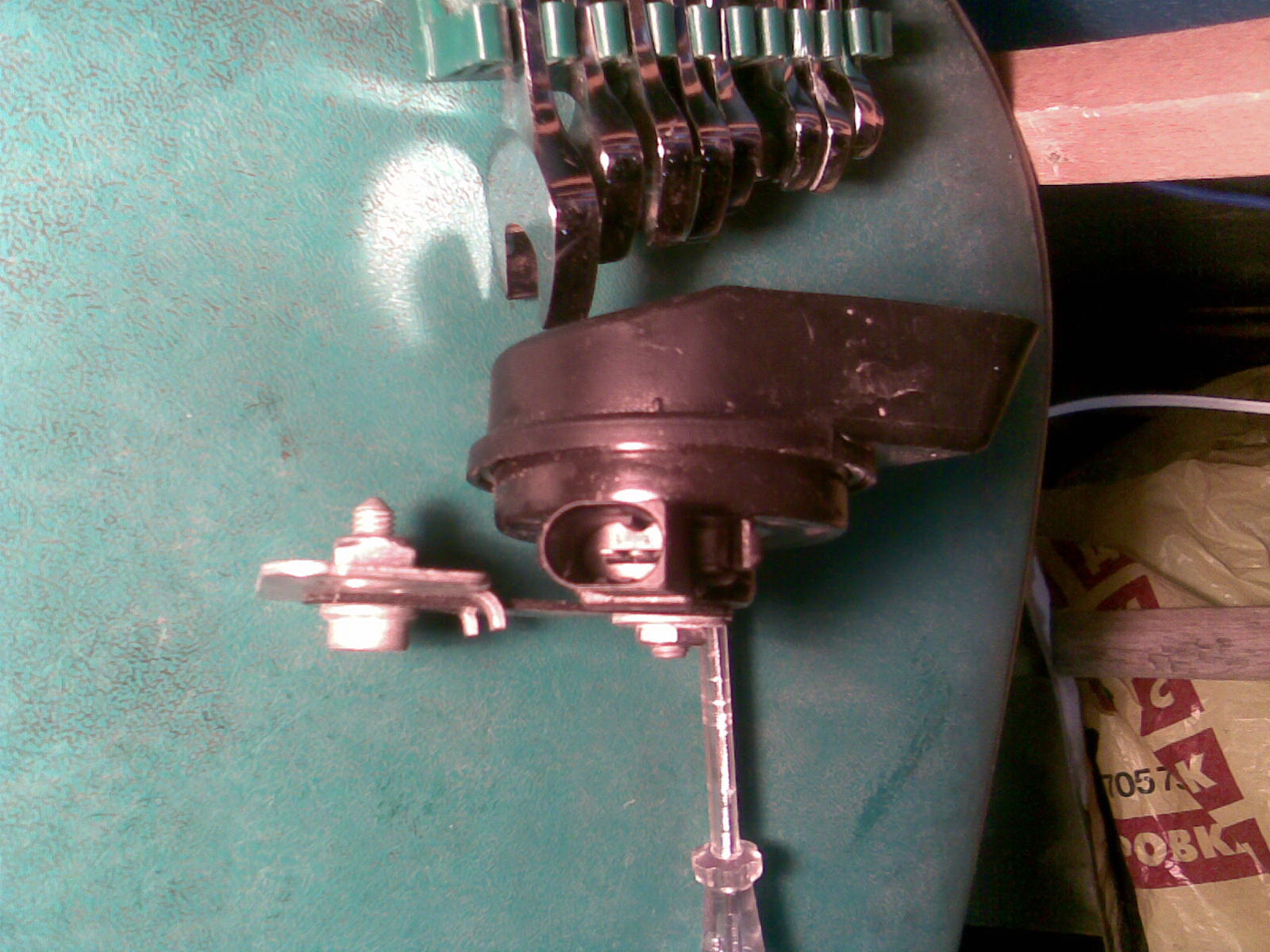

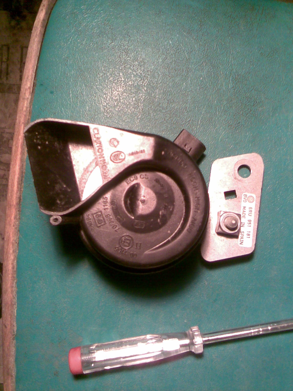

Может кому пригодятся фото))
Это штатный сигнал Polo, для снятия необходимо: ключ на 13 (укороченный, а лучше с трещоткой, или трещотка), просунуть руку между левой блок-фарой и лонжероном, отвинтить болт (см. фото), протолкнуть сигнал под лонжерон и вытащить со стороны радиатора, отсоединив клемму. На сигнале есть пластиковая пробка, под ней засиликоненный винт под звездочку, для регулировки. После его вращения (против часовой), сигнал явно стал звучать бодрее)))
Регулировку, лучше производить/проверять на работающем двигателе, т.к. напряжение в сети при его работе выше, чем на аккумуляторе при заглушенном, со всеми вытекающими последствиями!
Сам пока поезжу, но как будет теплее, буду менять (для надежной фиксации нового сигнала, достаточно снять левую фару (см сообщение на 4 стр) или левый подкрыльник, бампер снимать не собираюсь!))
РЕЛЕ стоит под рулем, за блоком предохранителей!
