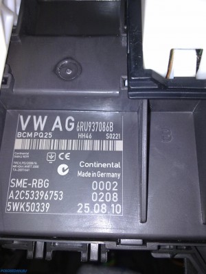

mister_hat, на моём Полике в комплектации Хайлайн, 2010 г.в., стоит блок 6RU937086B, но ключ к машине с завода раскладной
Выкидной ключ с дистанционным открыванием дверей на комфорт
Блок ВСМ.jpg [ 674.67 КБ | Просмотров: 8032 ]

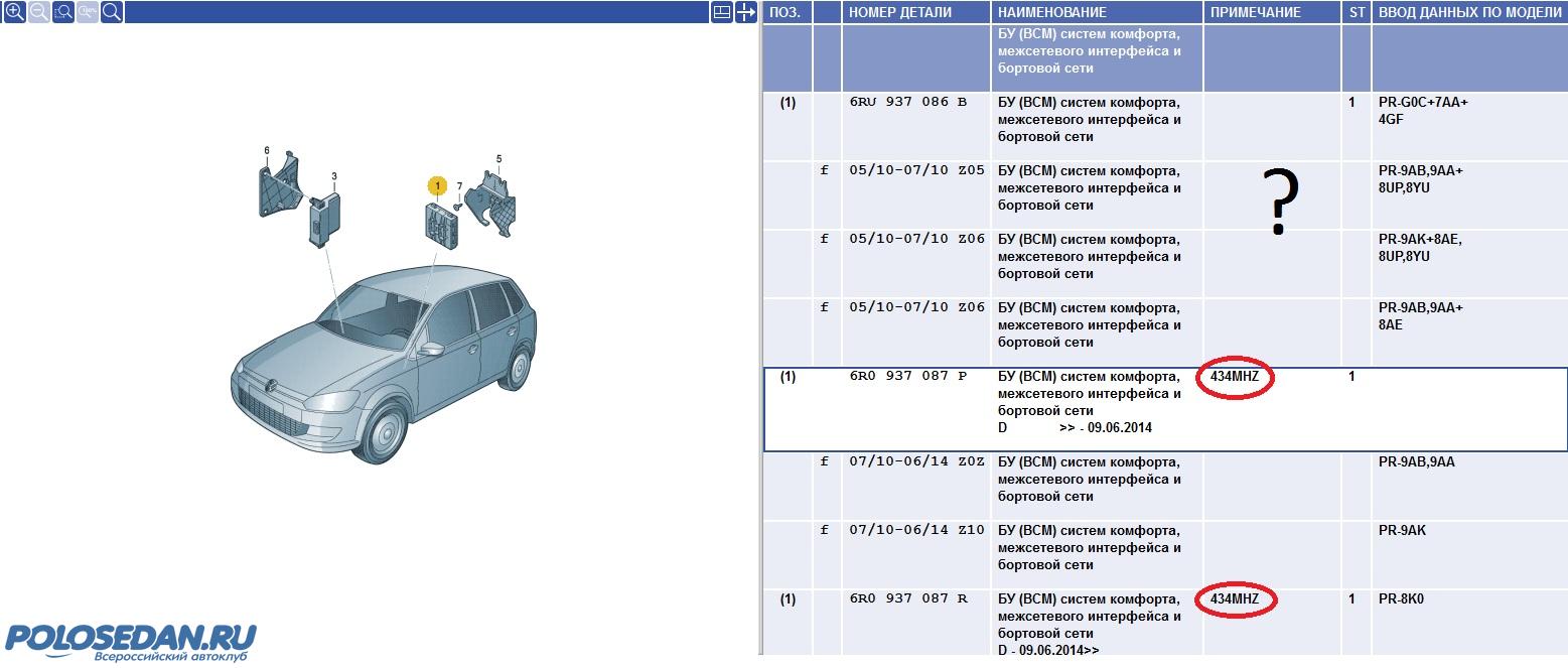

В таком случае, это индивидуальный косяк ETKA:
Косяк ETKA.jpg [ 197.63 КБ | Просмотров: 7952 ]
Это не косяк
в ETKA указано не то что стоит, а то что нужно поставить для замены
порой это блок с большим функционалом

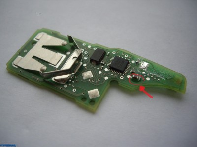

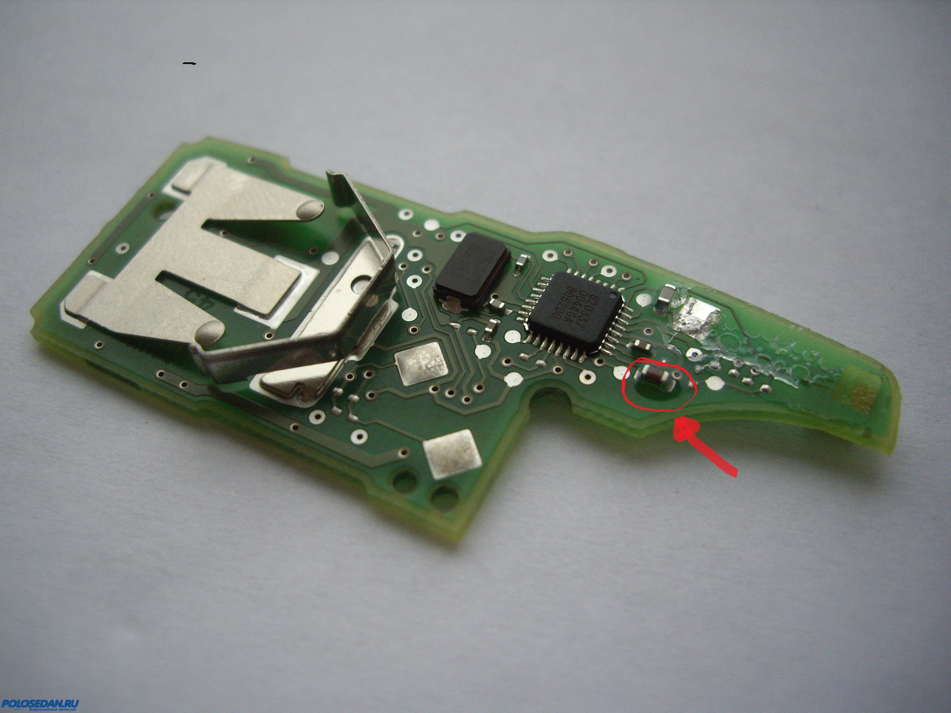

ребята помогайте купил ключ начал разбирать забивая штит во внутрь забил чуть больше чем надо отломал радиоэлнмент надо померить что это конденсатор или
сопртивление и какие параметры омы или нф очень надо элемент в кружке итмечен стрелкой сильно не пинайте что пошел другим путем
спасибо дорожки целые

wwn166, сейчас ключа разобранного нет, но по цвету похоже на конденсатор
а без него не работает?
