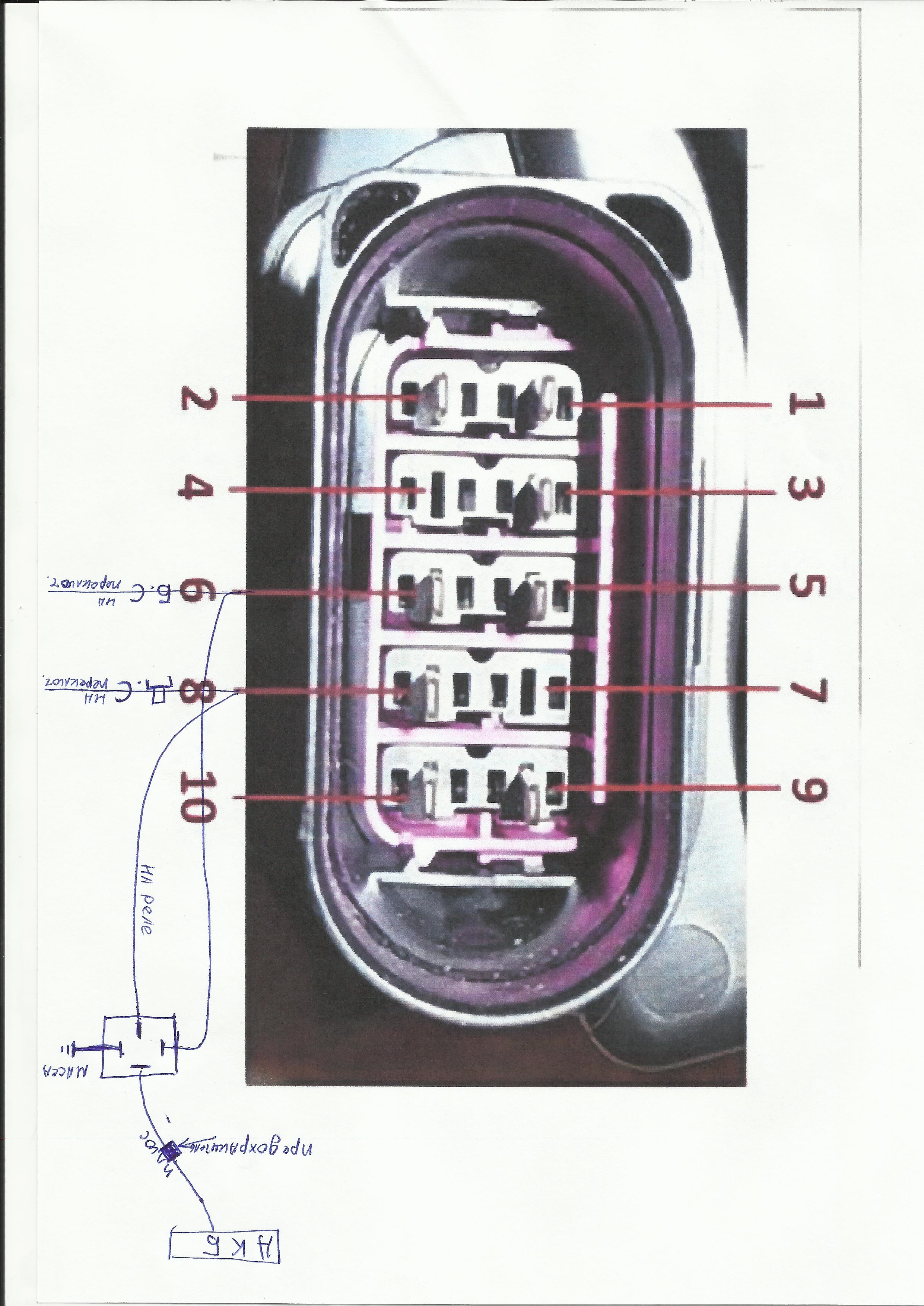

Привет я посоветовался с электрикам ион мне начертил схему когда обжимаеш провода на провод Б.С крепиш еще провод каторый поедет на реле,и на провод Д.С тоже крепиш второй провод он тоже пойдет на реле ,потом тянеш один провод от массы на реле (можно просто закрепить на кузов) и еще один от плюса(я брал на прямую от АКБ) и между АКБ и реле ставим предохранитель .
Я лично так делаю сейчас.

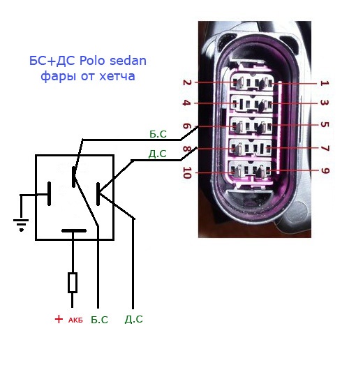

ВОТ НАКИДАЛ ПРИМЕРНО ТАК ДЕЛАЮ
Комментарий к файлу: ВОТ НАКИДАЛ ПРИМЕРНО ТАК ДЕЛАЮ

Что то я не понял вашу схему.
При включении ближнего света питание пошло на реле, включается замыкает контакты и дальний тоже загорается.
При включении дальнего ближний опять же отрубится
На реле провода перепутали!
Несколькими страницами назад я уже приводил такую схему только с доп защитой viewtopic.php?f=19&t=187&start=50#p125654

Не электрик, но похоже, что у реле вход и выход, на вход подаётся сигнал, взятый с дальнего, реле срабатывает и выдаёт сигнал на ближний. Для меня, наверное не вариант: у меня ДС как дневной, то получается, что и ближний всегда будет работать. По такому варианту и при моргании без включённого ближнего БС тоже загорится.

ДС+БС.jpg [ 74.12 КБ | Просмотров: 4595 ]
Перерисовал
Кстати по этой схеме нужно одно реле на обе фары.

Я просто её сам рисовал а нормальная схема у меня на почте была каторую мне электрик скинул
Может я и мог перепутать я же не электрик
но буду делать так.
Можно сделать и по заводскому ,электрик сказал но очень много гимора и очень дорого встанет,
а делать перемычку и перекидовать провода на переключатели он мне не советует.

Перерисовал
- оо, вот это уже другой коленкор og_+1
ТОгда остается последний вопрос: какое реле можно использовать для такого включения ДС+БС? Или штатного (какого-нить ТАЗовского) будет достаточно?
Просто у меня в ближнем будет ксенон, а в дальнем - галогенка (Н7, кстати) - мне кажется, что и при одном реле оно должно сдюжить...?
А что, кстати, мешает задублировать схему для каждой фары (2 реле)?

Любое двух контакное реле (наши тоже хорошо работают)
А по поводу перемычки. Перемычка более заводской вариант чем эта схема.
