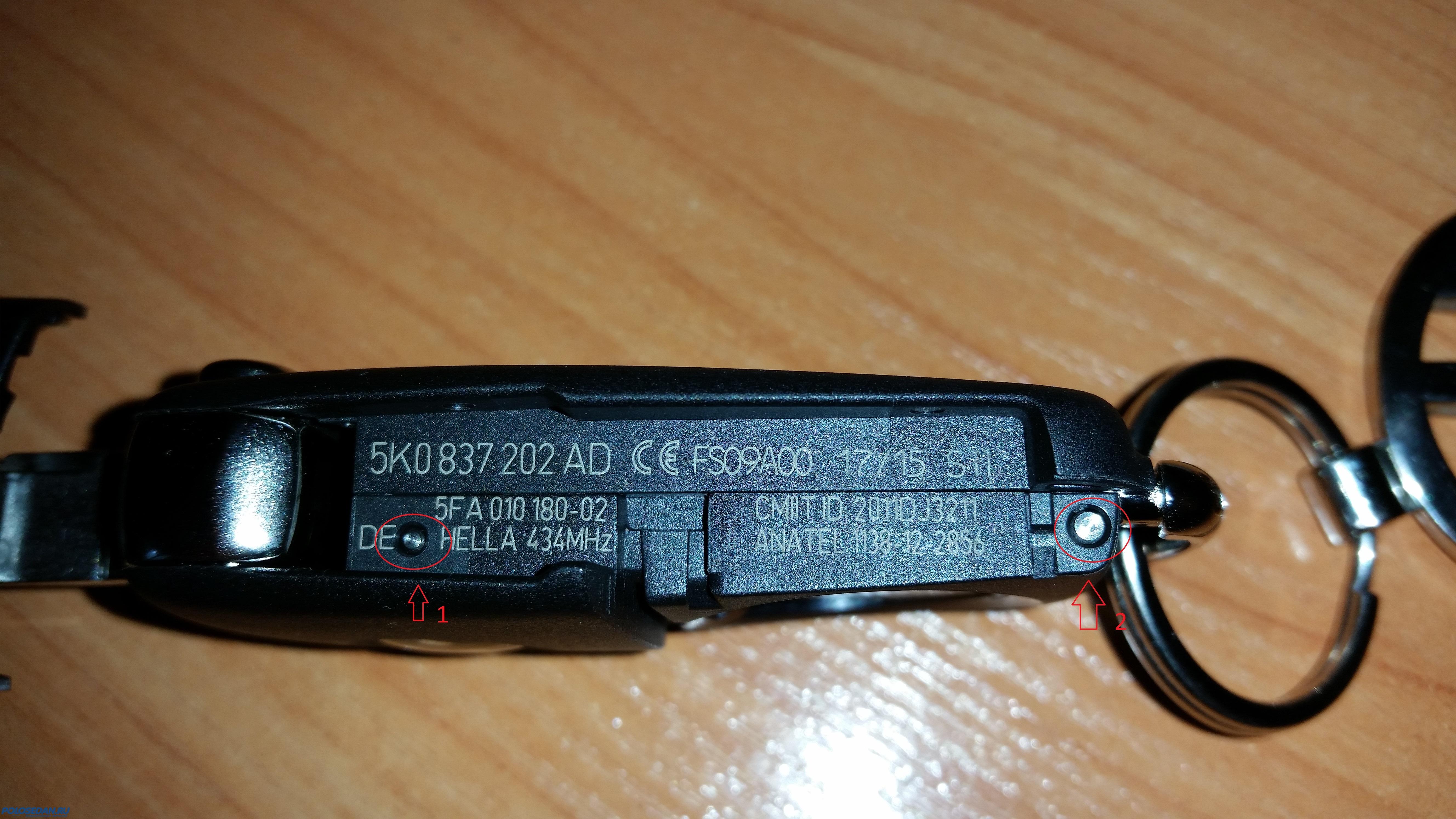

Еще один вопросик. В обзорах по разборке выкидного ключа везде речь идет о сложности вытаскивания штифта. Я вскрыл заднюю крышку(там где батарейка) и нашел там второй штифт о котором нигде нет упоминания. В связи с чем вопрос: второй штифт не мешает разбору ключа или его тоже нужно доставать?
Выкидной ключ с дистанционным открыванием дверей на комфорт
20150718_141041.jpg [ 4.24 МБ | Просмотров: 8843 ]
Нет, он не мешает и его вытаскивать не нужно! Этот штифт держит скобу на которую вешается брелок или ключ. ;)

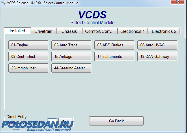

Всем привет! Столкнулся с проблемой на обновленном поло. Vag'овский шнурок не видит блок комфорта, соответственно ключ не прописать. Все остальное видит и пишет. Может это быть из-за версии ПО (12) или кто-нибудь сталкивался с такой проблемой, и есть другие решения?
Зарегистрирован: 13 авг 2015, 11:47
Сообщения: 10
Откуда: Россия, Бирск
AlexSmith, шнур 12.12 видит авто до 2014г. , вам нужна более свежая версия
Зарегистрирован: 08 авг 2015, 02:38
Откуда: Msk
Имя: Alex
Все разобрался. Сам тупил, не туда лез и забыл включить управление дистанционным доступом в 9 блоке. Шнур 12, ПО стоит 14, новый поло видит нормально, вот блоки доступные у меня.
