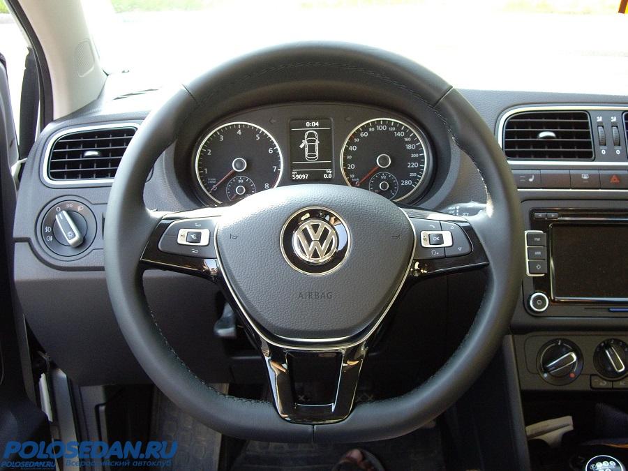

Добрый день форумчане!
Я счастливый обладатель VW Polo Sedan Comfortline `14 без доп пакетов и каких либо прибамбасов, все просто, белая приборка, rcd 220 и кондер.
после недавнего ДТп решил раз уж что то ремонтировать то уж сазу и обновиться и купил мультируль как на фото ниже.
Руль от polo GTI
2.JPG [ 210.1 КБ | Просмотров: 5661 ]
Ну и штатку китайскую Winca S90. в ней есть САN-адаптер.
Насколько я понял из последних страниц этой темы то на мою машину больше подойдет руль который на картинке и но rcd 220 не дружит с этим рулем. подскажите пожалуйста что мне нужно добавить (САN-шину или еще что нибудь) что бы все это правильно заработало?
Заранее благодарен всем неравнодушным!!!

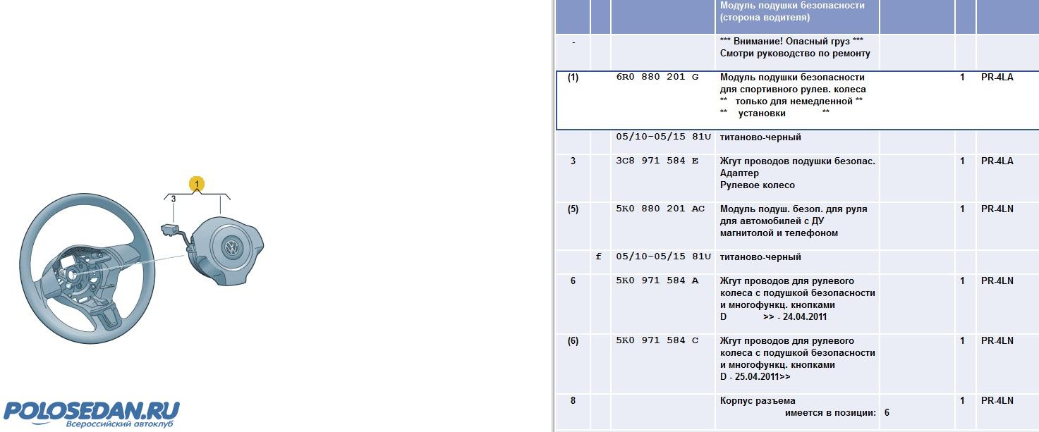

Thinker писал(а):
Прочёл всю эту тему и всю об установке RCD 320.
Может что-то упустил или не обратил внимание в этой теме, т.к. сий вопрос возник на последних страницах:
подойдёт ли моя подушка с ацтойного пластикового руля 2013 г к мультирулю от Хайлайн того же года?
Нет, к сожалению не подойдет. Артикул другой.
PR-код 4LA - это обычный руль (затянутый кожей или нет - неважно), а 4LN - мультируль с кнопками на левой стороне.
Следовательно, ваша подушка имеет артикул 6R0 880 201 G 81 U, а для мультируля подушка имеет шифр 5K0 880 201 AC 81 U.

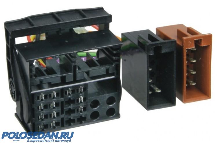

Добый день! У меня ВСМ 6R 937 087 R, так же купил рестайлинговый руль в сборе с подушкой, насколько я вонял из темы при такой ВСМ проблем с мультиком не будет просто встанет на место без прокладки лин под рулем, кто подскажет как быть с китайской штаткой? У меня RCD 220 ну и соответственно исо контакты сзади магнитолы
Если просто добавлю вот эту поможет??? Или кан шину тянуть надо к магнитоле??? Если нужно все таки тянуть шину подскажите пожалуйста как это сделать
Заранее благодарен
