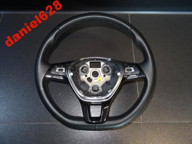

мужики, подскажите, что потребуется сделать для установки приблуды с кнопками (см.фото ниже) на штатный руль (не мультируль) в полик рестайл.
комплектация хай.
мультируль по адекватной цене пока не нашёл, но подвернулся вариант взять такую накладку от пассата.
думаю рискнуть на геморрой или ждать мульт в сборе?!
