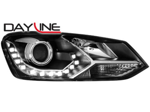

Ребята og_+1 ! кто нибудь ставил такую оптику https://www.dectane.de/product_info.php?info=p79401_dayline-scheinwerfer-vw-polo-6r-09----tfl-optik---black.html ?
возможно ли это установить на поло седан? нужны ли доп. блоки, провода и т.д.? (сам в электронике не разбираюсь, надеюсь на вашу помощь в этом вопросе)

- Вы нашли ее в продаже? на официальном сайте она пока недоступна...
Это вобщем-то тоже самое, что и та оптика, что есть у меня, единственное (кроме дизайна) - у этих фар уже установлен моторчик корректора, из-за чего они, собсна, и дороже. Линза, проводка, разъемы и пр. ИМХО - идентичны. Все переделки с описанием я выкладывал в ветке. Посмотрите стр.16,17, и 18. lеha--83 выложил отчет об установке на авто стандартных хэтчфар - там описано как сделать ДС+БС.
на сайте www.Интернет магазин тюнинга они по заказ. так же они мне ответили на мое письмо, что они устанавливаются без переделок на поло седан. чему я не очень верю)
Сообщения: 286
Изображения: 14
Откуда: Moscow city
Благодарил (а): 73 раз.
Поблагодарили: 97 раз.
Ardo писал(а):
на сайте http://www.Интернет магазин тюнинга они по заказ. так же они мне ответили на мое письмо, что они устанавливаются без переделок на поло седан. чему я не очень верю)
ха ха, ну конечно под заказ(который может затянуться месяца на 3!)
и как уже сказал vadiasnz вряд ли там (а скорее всего 100%) фишки как на хетчбеке. это фара тоже от хачика- следовательно нужно будет переделать, но это не так кретично
