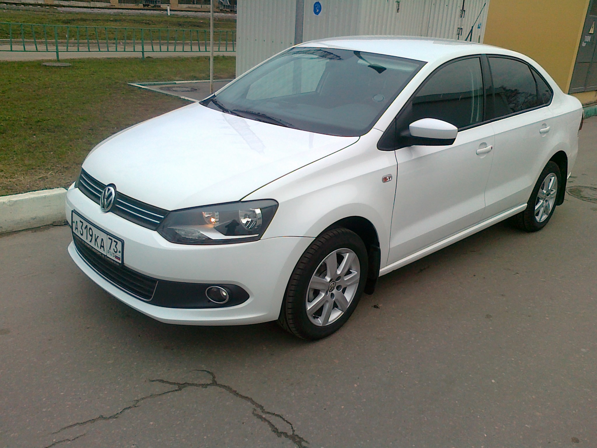

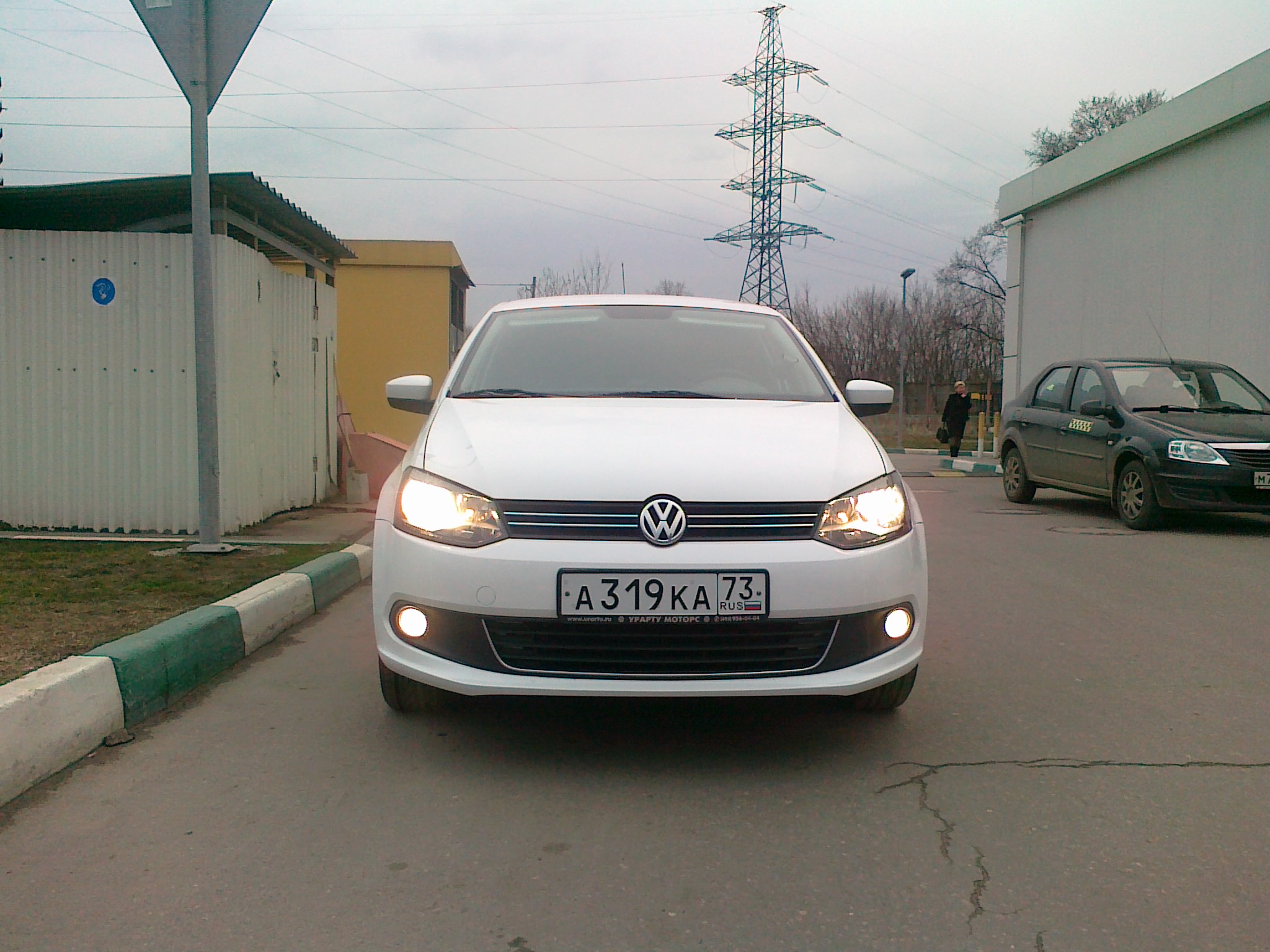

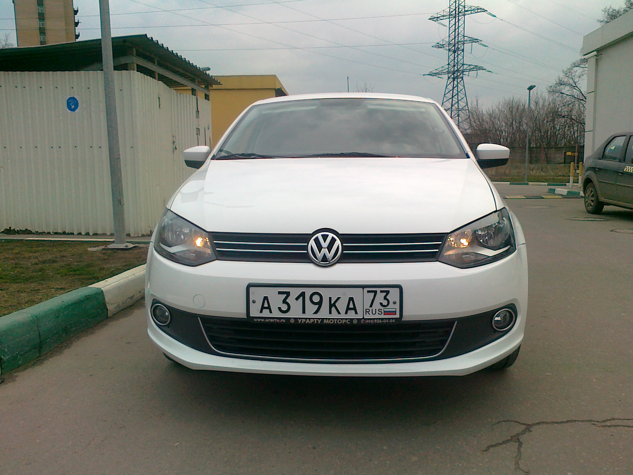

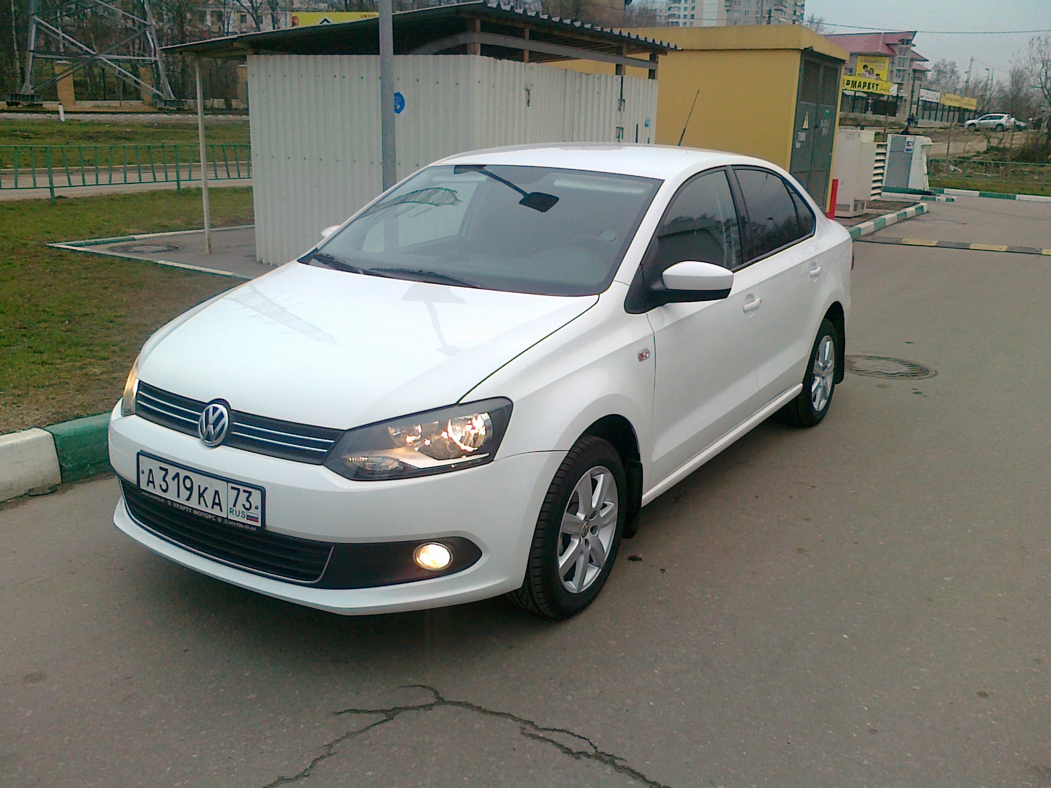

Вот фотки как говорил.Мой обнавлёный полкан. 113_
Тюнинг Оптика
20042012170.jpg [ 732.36 КБ | Просмотров: 7041 ]
Тюнинг Оптика
20042012171.jpg [ 740.46 КБ | Просмотров: 7041 ]
Тюнинг Оптика
20042012172.jpg [ 791.01 КБ | Просмотров: 7041 ]
Тюнинг Оптика
20042012173.jpg [ 699.9 КБ | Просмотров: 7041 ]
