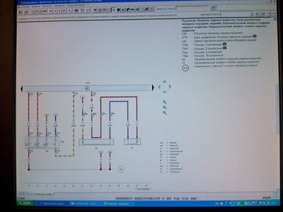

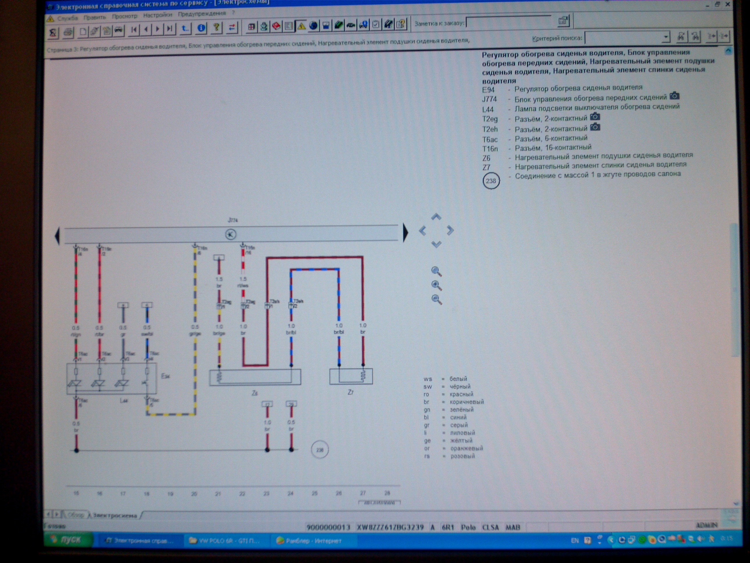

Добавлю чуток. Схема от фабии не подойдет, тоже ставлю подогрев оригинал на тренд , на шкодовские сидения. На шкодовских 4 пиновая фишка а на наших 2х, там в сиденье термореле. Схему попозжей добавлю.
Вызванивай тестером 2 провода под сиденьем с сопротивлением 5 , 6 ом к ним и подключай силовые проводочки от блока управления подогревом, получается красно белый 10 пин и коричневый 5 пин, красно серый 10 пин и коричневый 5 пин к другому сидушке.
Комментарий к файлу: Схема поло.

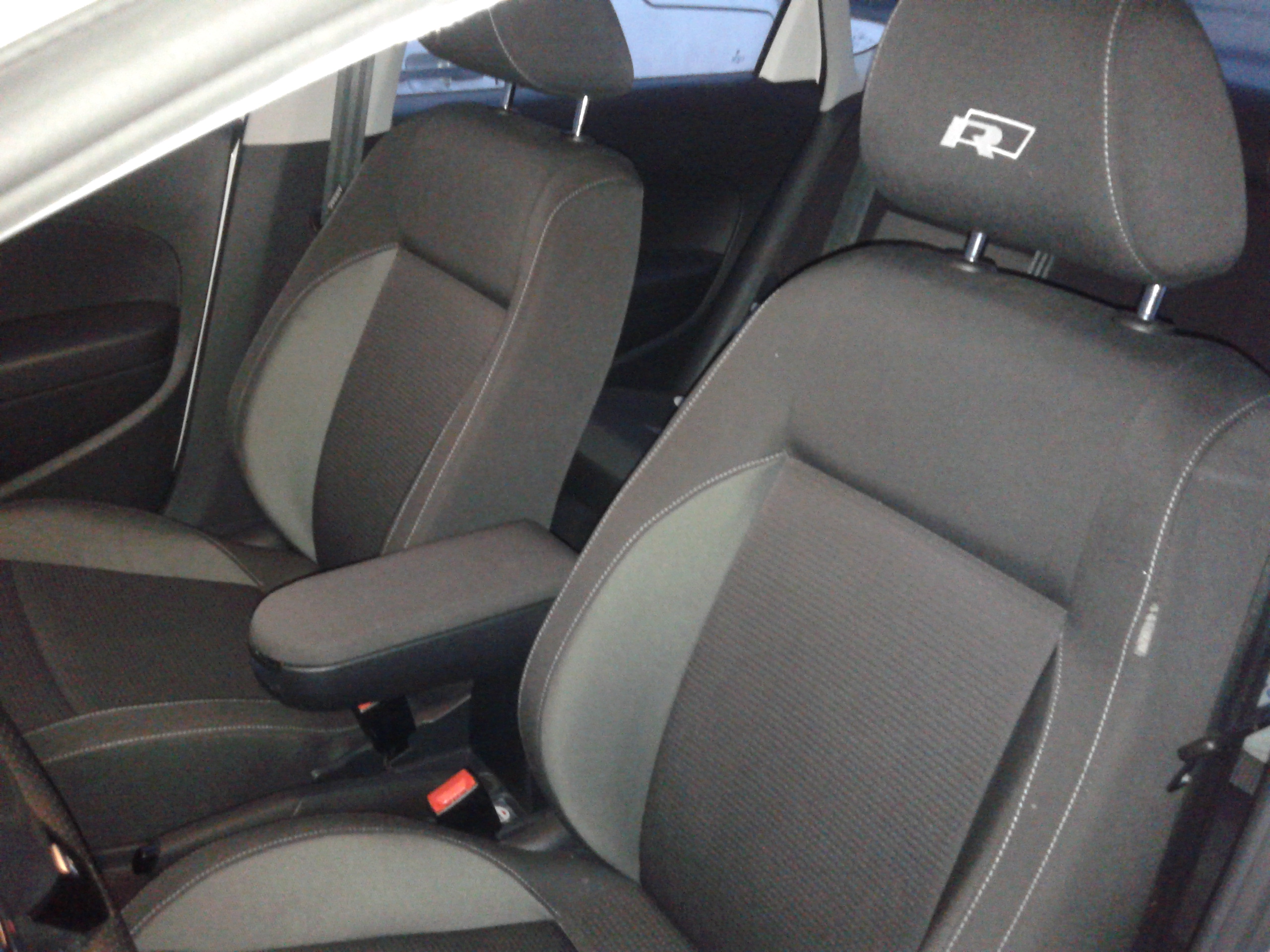

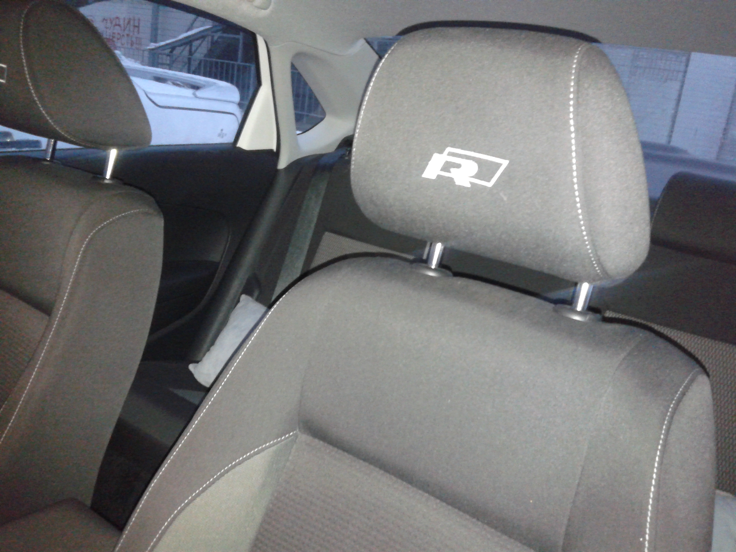

Сёдла.Попытка выложить фото покачественнее.....
Замена передних и задних сидений на VW Polo sedan
20130218_184725.jpg [ 1.29 МБ | Просмотров: 9068 ]
20130218_184705.jpg [ 1.2 МБ | Просмотров: 9068 ]
