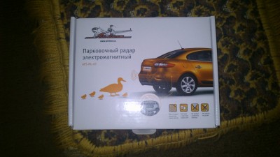

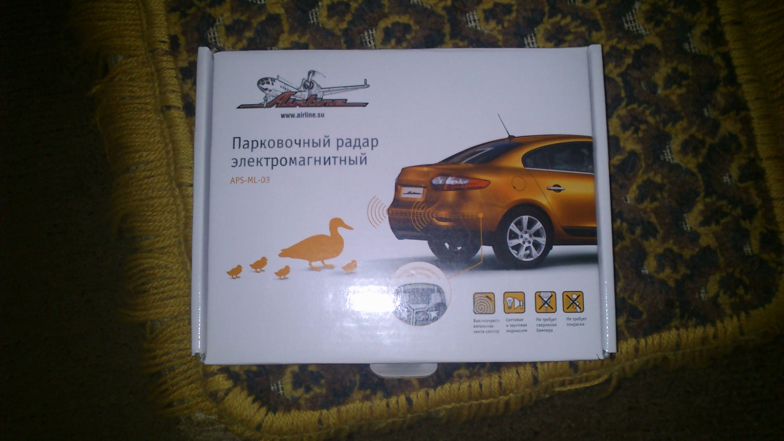

Никто не ставил такой парктроник?Бампер нужно снимать
​Установка парктроников без снятия бампера своими руками
DSC_0020.jpg [ 1.09 МБ | Просмотров: 9212 ]
