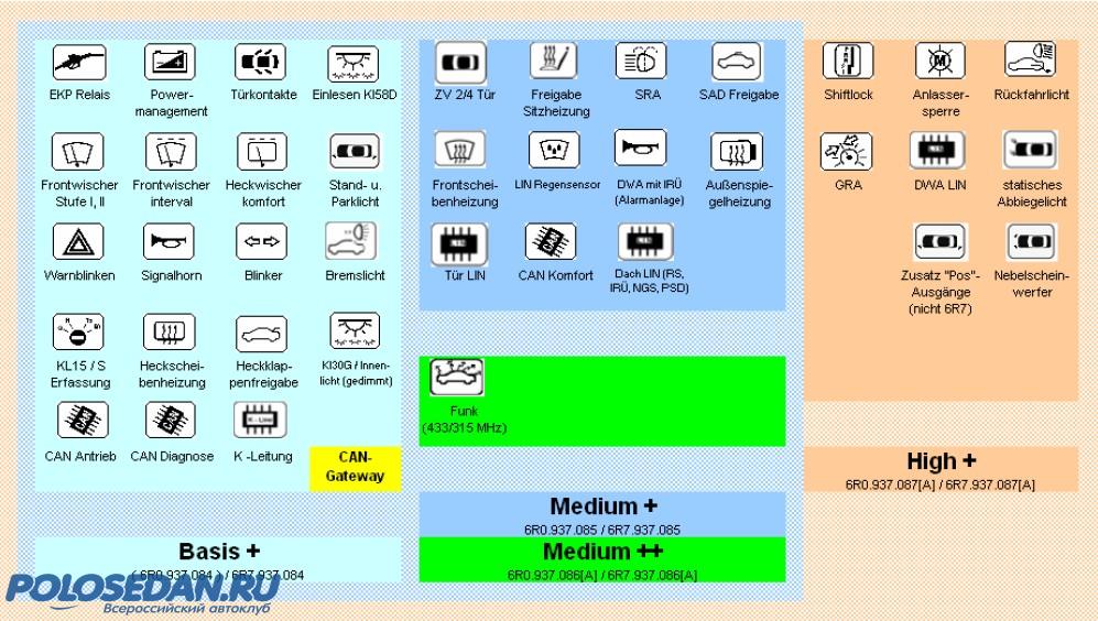

Не повезло с блоком. Из всего, что не на заводе не установили, нужны ПТФ и открывать замки кнопкой. Прочитал всю тему, я так понял есть три варианта: 1. установить сигнализацию; 2. колхозить китайский радиоблок; 3. поменять BCM. По стоимость сигнализация и блок+ключ выходят примерно одинаково. Что лучше сделать?
Где можно узнать какие опции поддерживает 085 блок?
На фото ниже. Инфа правда старовата уже, т.к. в поло пихают блоки, начинающиеся не только на 6R0, а еще и 7H0 и 7E0.

mister_hat спасибо. Из рисунка ПТФ 085 блок не поддерживает, поможет только замена блока. Вроде простая замена на гарантии не должна никак сказаться, кто нибудь сталкивался с этим?
