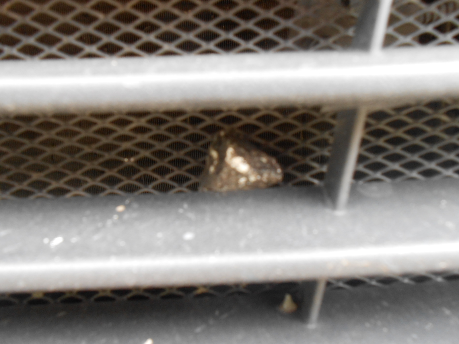

Поблагодарили: 21 раз.
Привет!свою "Полинку" я тоже сразу снабдил решёточкою.и не пожалел-вот мой пример столкновения с камушком(правда не такой сильный),чтоб я без решёточки то делал?наверно радиатор менял...

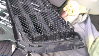

Поставил себе сетку.
1. Как снимать штатную пластиковую решетку постов предостаточно :) (главное аккуратно и не спешить).
2. Насверлил дырок и закрепил стяжками
3. Обрезал стяжки
4. Вставил в бампер (вставлять оказалось посложней чем снять, бампер очень мягкий)
Итого: ~1 час работы, 365 руб. сетка, 30 руб. стяжки.

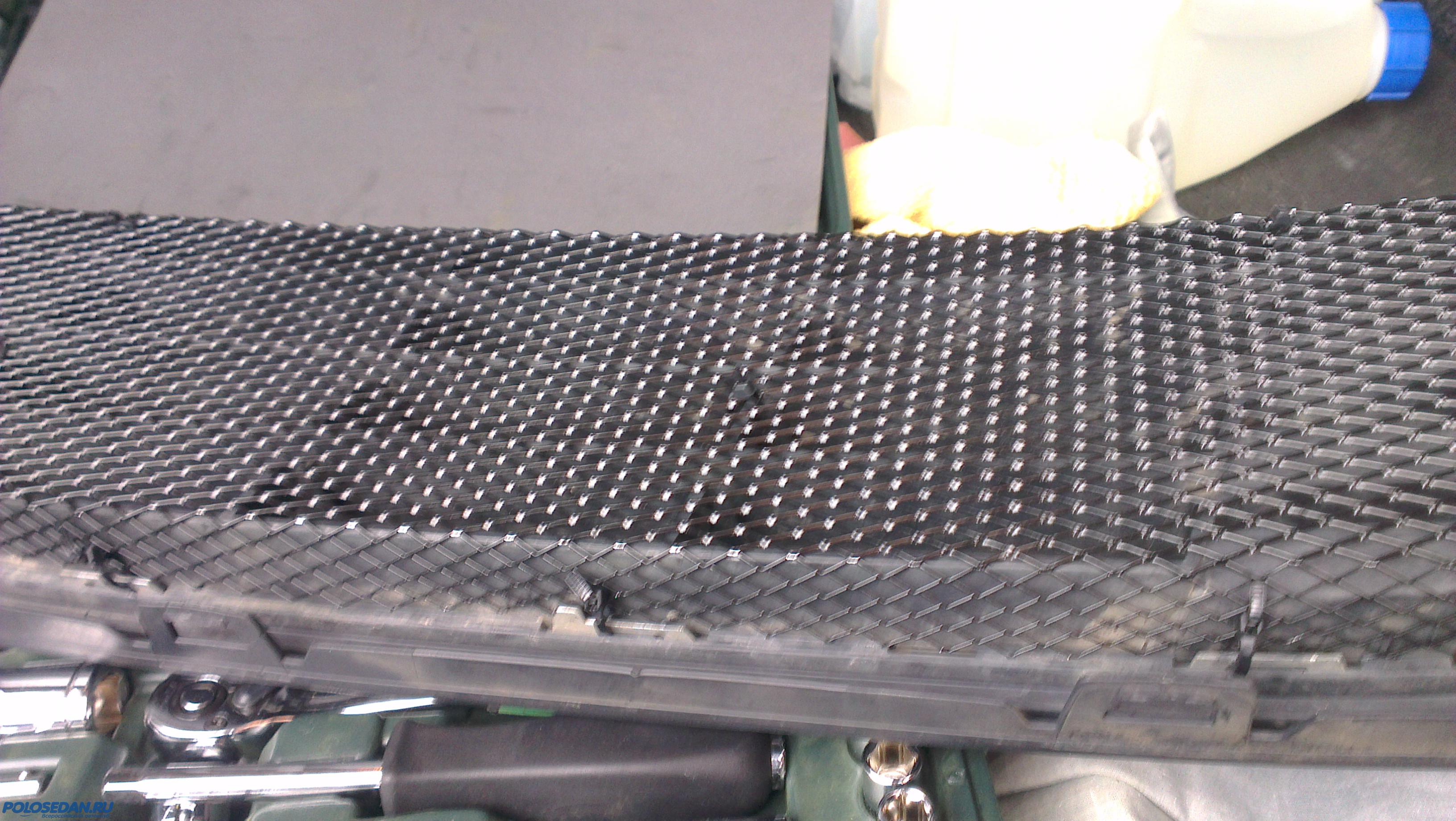

..не люблю резать и дырявить "штатное", сделал так:
Решетка радиатора, бампера!
IMAG1329.jpg [ 1.65 МБ | Просмотров: 7533 ]
IMAG1328.jpg [ 1.94 МБ | Просмотров: 7533 ]

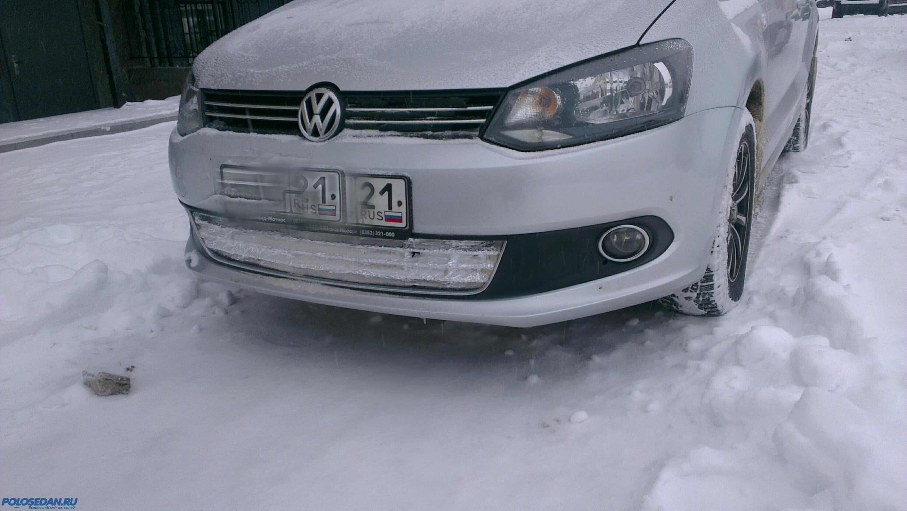

Имя: Игорь
Решил заморочиться установкой сетки на штатную нижнюю решетку бампера, за 1500 км трассовой езды уже есть следы замятия от мелких камушков. По деньгам 200 р, сетка 100х20 и стяжки. На снятие решетки потратил не более 10 минут... Использовал для извлечения фиксаторов, столовый нож, он достаточно тонкий, с тупым концом и не острый ( по лезвию), аккуратно все отходит без лишней суеты. Весь процесс описывать смысла нет, много уже постов по установке, ничего нового, единственное что хотелось бы добавить, это то, что перед установкой решетки я пролил силиконовой смазкой все защелки... мягким щелчком защелкнулись на место. Теперь я спокоен за радиатор.
