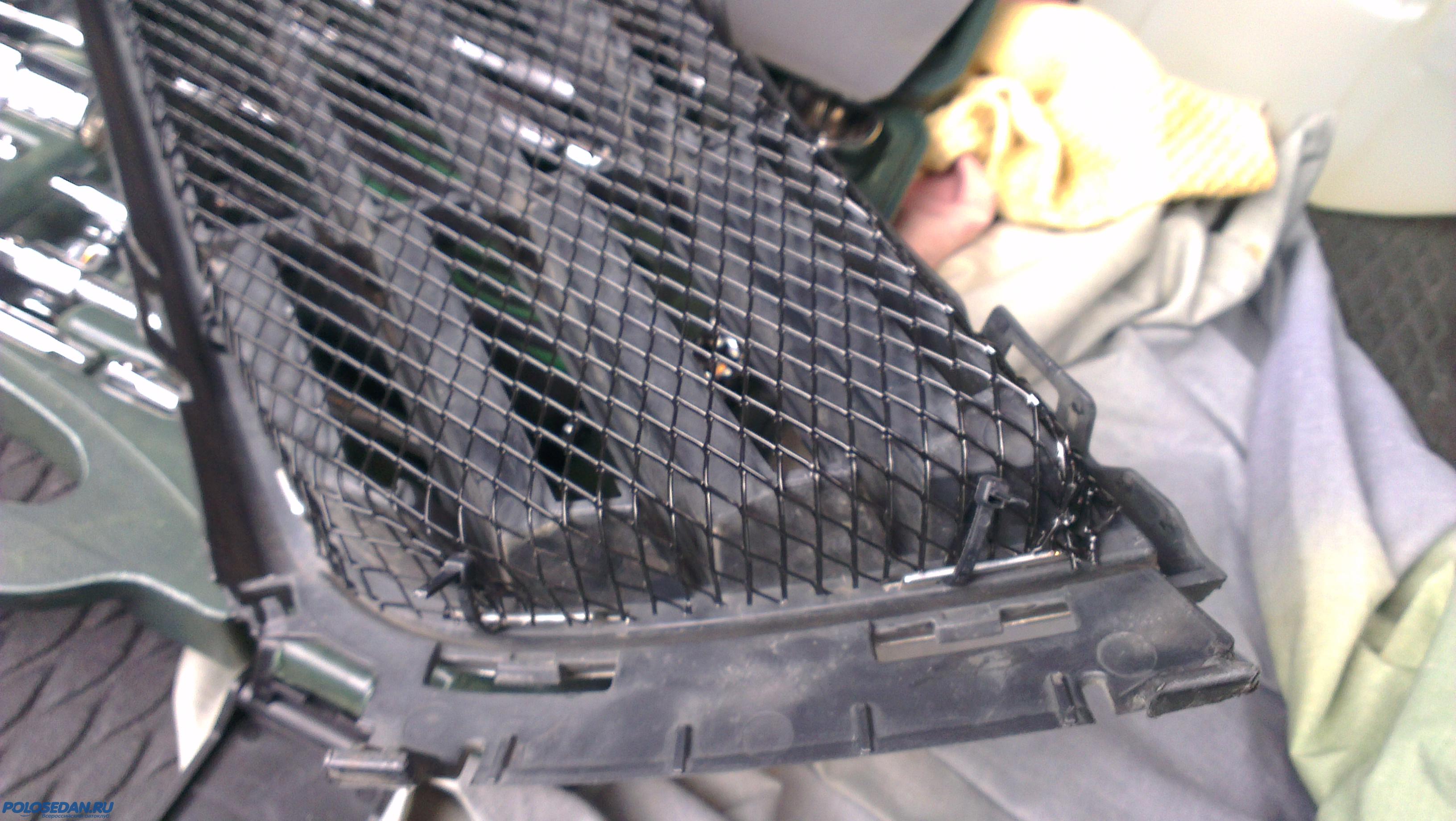

..не люблю резать и дырявить "штатное", сделал так:
Решетка радиатора, бампера!
IMAG1329.jpg [ 1.65 МБ | Просмотров: 7693 ]
IMAG1328.jpg [ 1.94 МБ | Просмотров: 7693 ]
