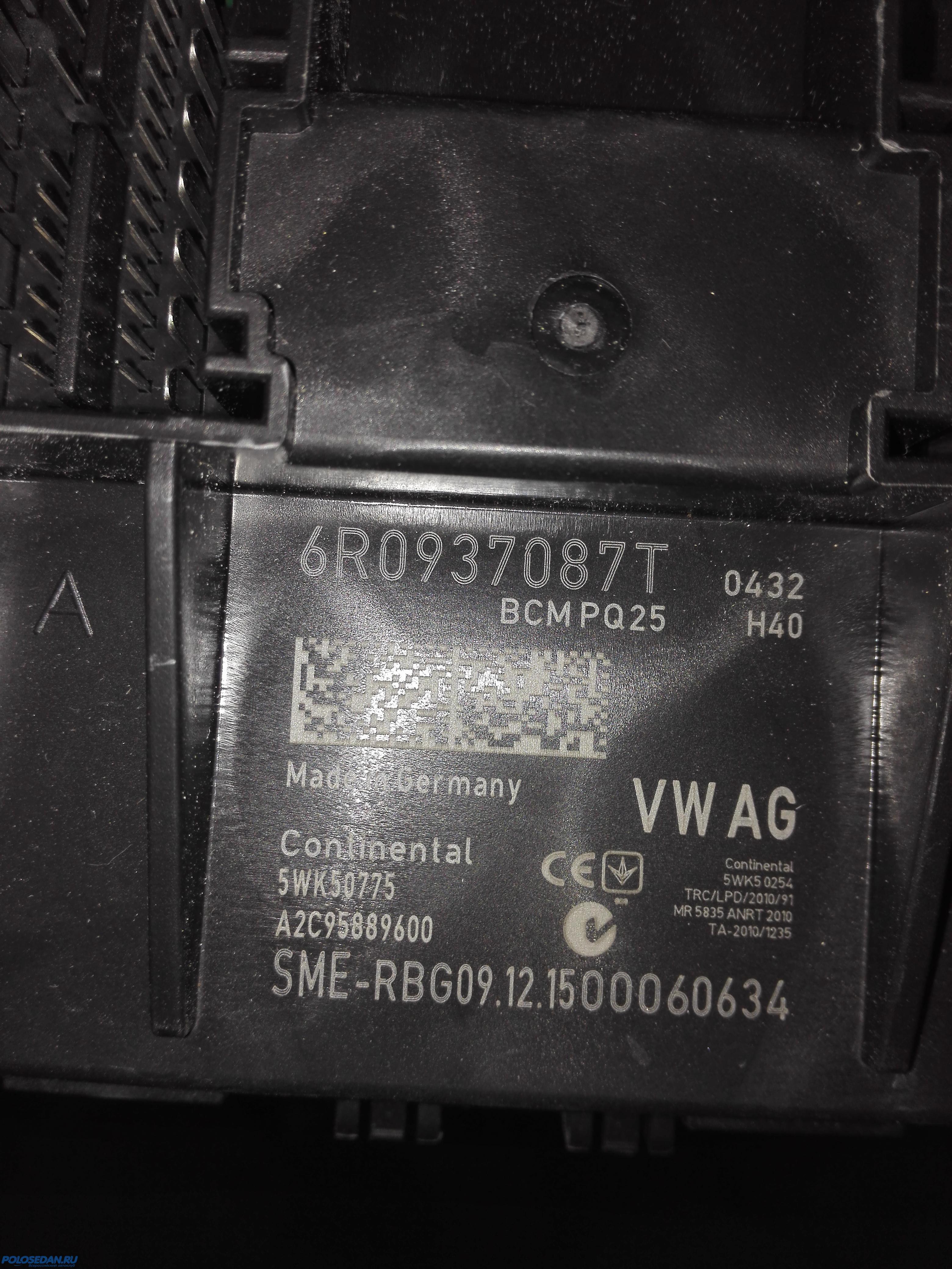

1. Что за цифры 085, 086, 087 тут обсуждаются?
kolba-60: Номер блока бортовой электроники [блок BCM]-вернее последние цифры номера- в зависимости от возможных функций .Самый "крутой" -6R0 937 087H...самый "убогий"-6RU 937 085A
2. Где посмотреть номер блока BCM(Body Control Module)?
kolba-60: В салоне ...над педалью сцепления -за отсеком с предохранителями. Чтобы увидеть-желательно зеркало и фонарик...а еще лучше фотокамеру соединенную с монитором. Надпись мелкая на этикетке или прямо на корпусе-находится как правило посередине между разъемами.
3. Какие блоки BCM поддерживают радиоключ?
TinyQ: 6RO937086, 6RO937087, 6RU937087
4. А будет ли радиоключ работать на блоке 085?
TinyQ: на 085 как ключ работать будет, но как дистанционный - нет, т.к. в 085 физически нет радиоприемника
5. У меня блок 085 и я очень хочу радиоключ. Что делать?
Poloногий: Чтобы реализовать данный проект, необходим блок ВСМ поддерживающий дистанционное управление ЦЗ. Это блоки комфорта, последние цифры которых оканчиваются на 086 и 087 (для примера 6R0 937 087 H).

Посмотрел, сумел рассмотреть 6R0937087B BCM PQ25. Я так понимаю, что ключ-выкидуху можно организовать.
Да, можно. :-)

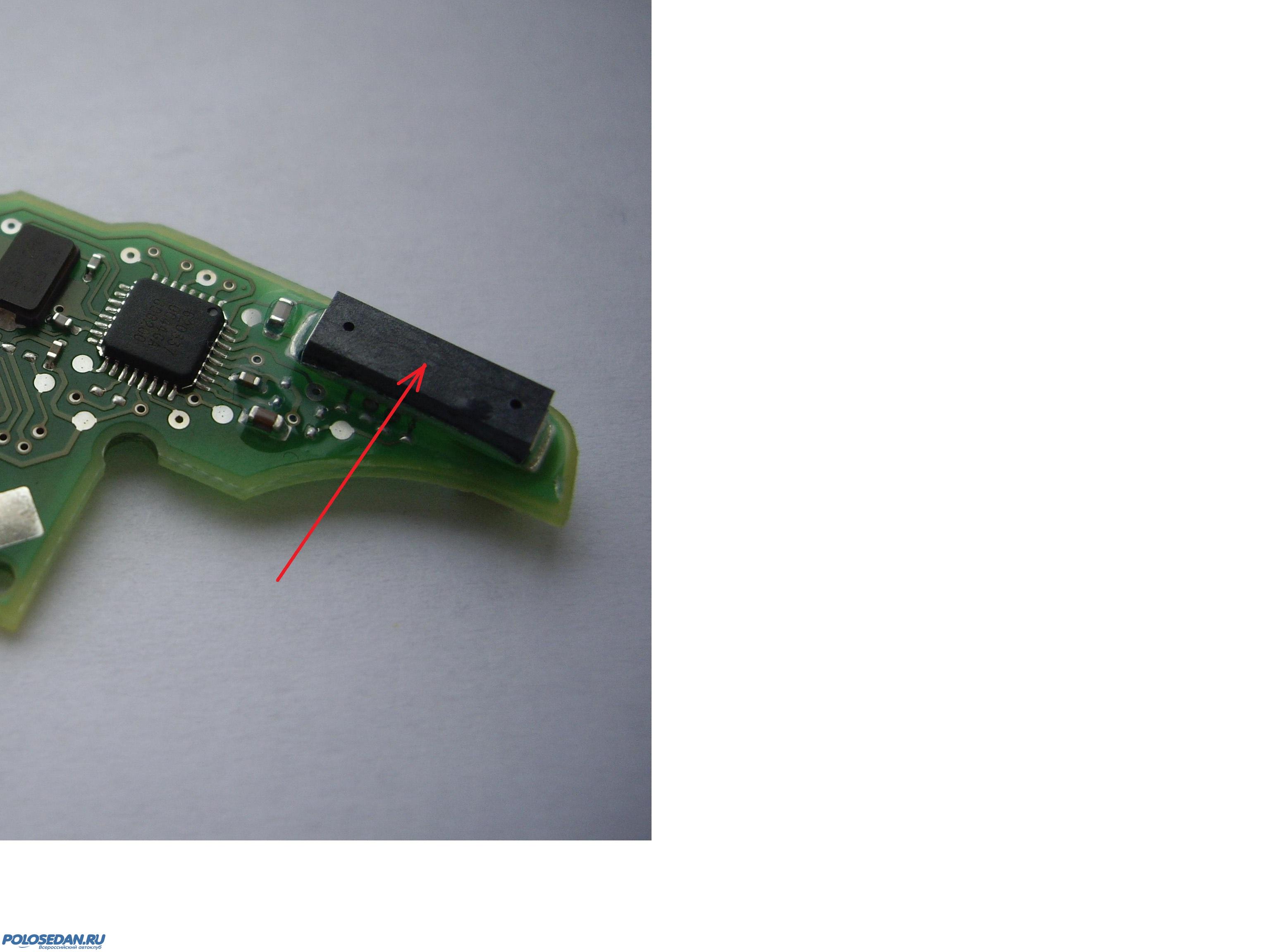

Всем привет! Подскажите, как проще и безопаснее извлечь чип из нового выкидного ключа 5KD...., приклеен он там намертво, боюсь повредить плату.
Выкидной ключ с дистанционным открыванием дверей на комфорт
15.jpg [ 603 КБ | Просмотров: 5993 ]
Если выпаивать, то не понимаю как - на обратной стороне светодиод.
Сообщения: 393
Откуда: Нижний Новгород
Благодарил (а): 105 раз.
Поблагодарили: 110 раз.
Имя: Серёга
Все, разобрался, аккуратно канцелярским ножом срезал пайку с торцов чипа.

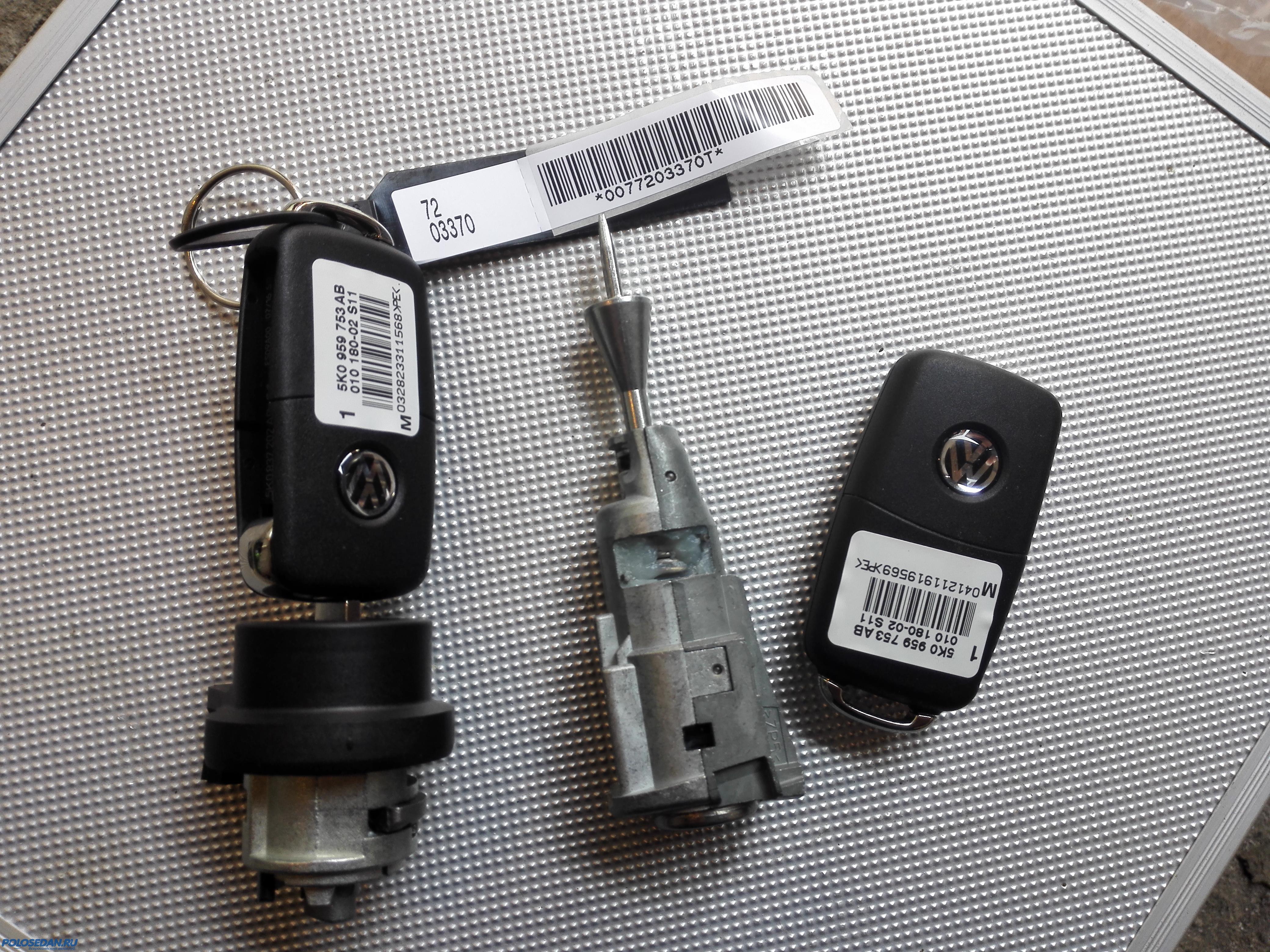

Закупил Блок комфорта 87 , новые личинки замка двери и зажигания , комплект ключей.
Примчал сегодня на дилера обещали все сделать.
Итог. Ключи к иммобилайзеру привязать не смогли, и к блоку тоже, ответ был такой: Типа при подключении по вину бьется машинка другой комплектации и каких то кодов им не хватает чтоб совершить операцию привязки.
Дилер написал запрос в Москву по этим кодам.
Ждем ответа с Москвы, эти самые коды, сказали звонить в среду , если коды придут то поеду к ним по результатам напишу.
IMG_20160522_130820.jpg [ 5.66 МБ | Просмотров: 6374 ]
IMG_20160522_002045.jpg [ 4.3 МБ | Просмотров: 6374 ]
Зарегистрирован: 09 янв 2016, 23:53
Сообщения: 26
Откуда: Самара
Имя: Вадим
SergeyOut, Ну и как, удалось привязать ключи к иммобилайзеру?
Зарегистрирован: 05 фев 2016, 22:23
Сообщения: 4
Откуда: SPb
Дилер вообще ничего сделать не смог, обращался к местным умельцам , они и к блоку привязали ,и чип переставляли с родных ключей, только после этого все заработало.
